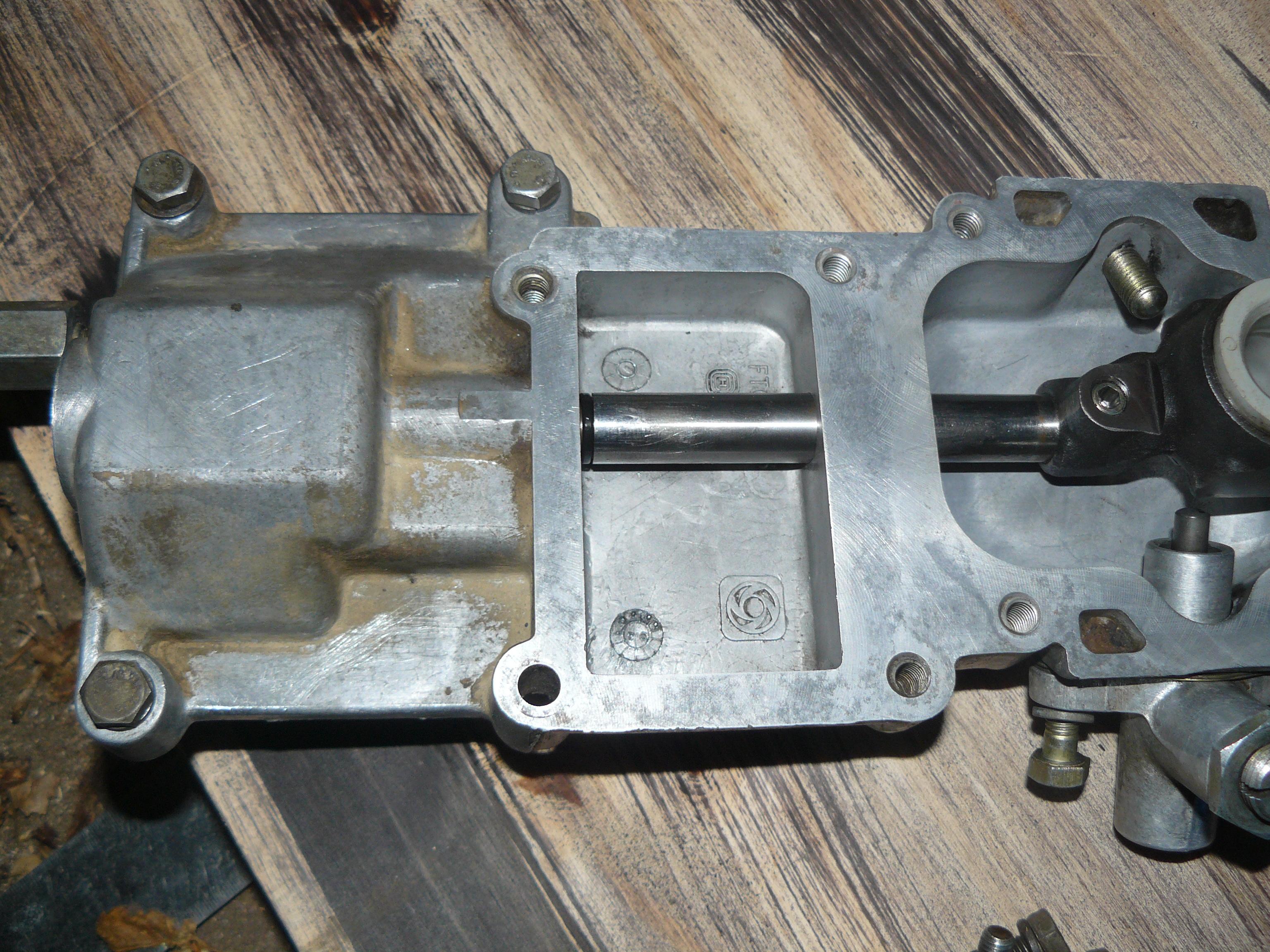

j'ai la même huile a cet endroit

où ça, dans les leviers de BV ?big109 a écrit :j'ai la même huile a cet endroit

s'il est normal qu'il-y-ai de la dexron dans les carters de leviers(j'attends confirmation des experts), alors je pense que ma fuite venai des joints plats qui ont été beurré de pate grise et surement pas remplacés la derniere fois qu'ils ont vu le jour.d'ailleurs de toute façon je doit les changés maintenant si vous avez les reférences sous les yeux je suis preneur.
pour les "spi", je comprend mieux maintenant que j'ai désolidarisé le transfert.vivement conseillé pour un démontage des boites à la sauvage comme moi, ce qui à été dit plus haut d'ailleurs(trop tard pour moi)...
donc il-y-en a deux ici(côté BV et BT)pas de joint plat entre les deux boites???

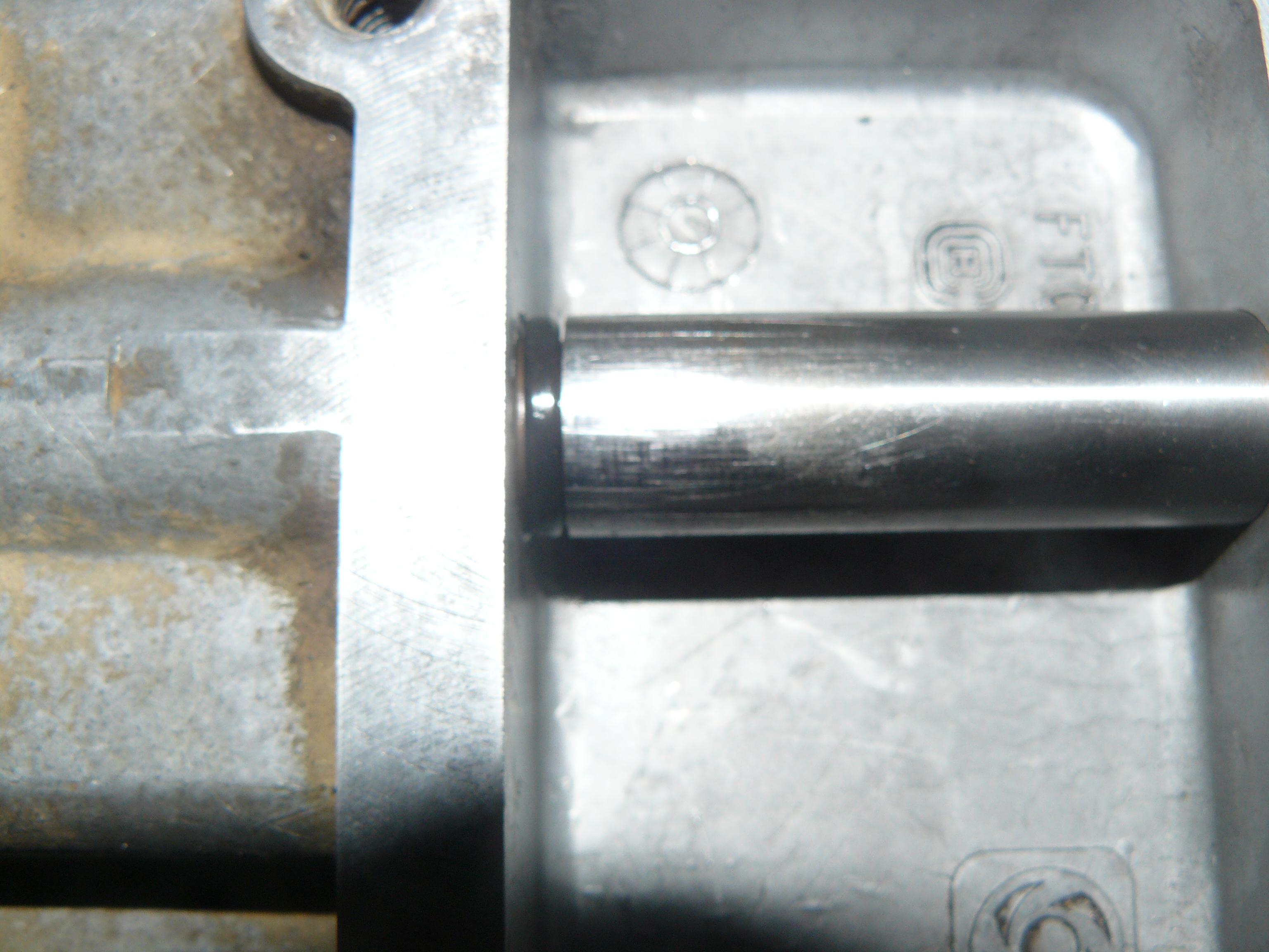

il-y-a apparement un petit joint torique, je pense que c'est lui qui doit faire l'étanchéité pour que la dexron ne remonte pas vers les leviers.
comment démonte t-on cette barre? tout a gauche si on le prend a l'envers il-y-a la piece qui engage les rapports et elle est fixée bizarement... A+

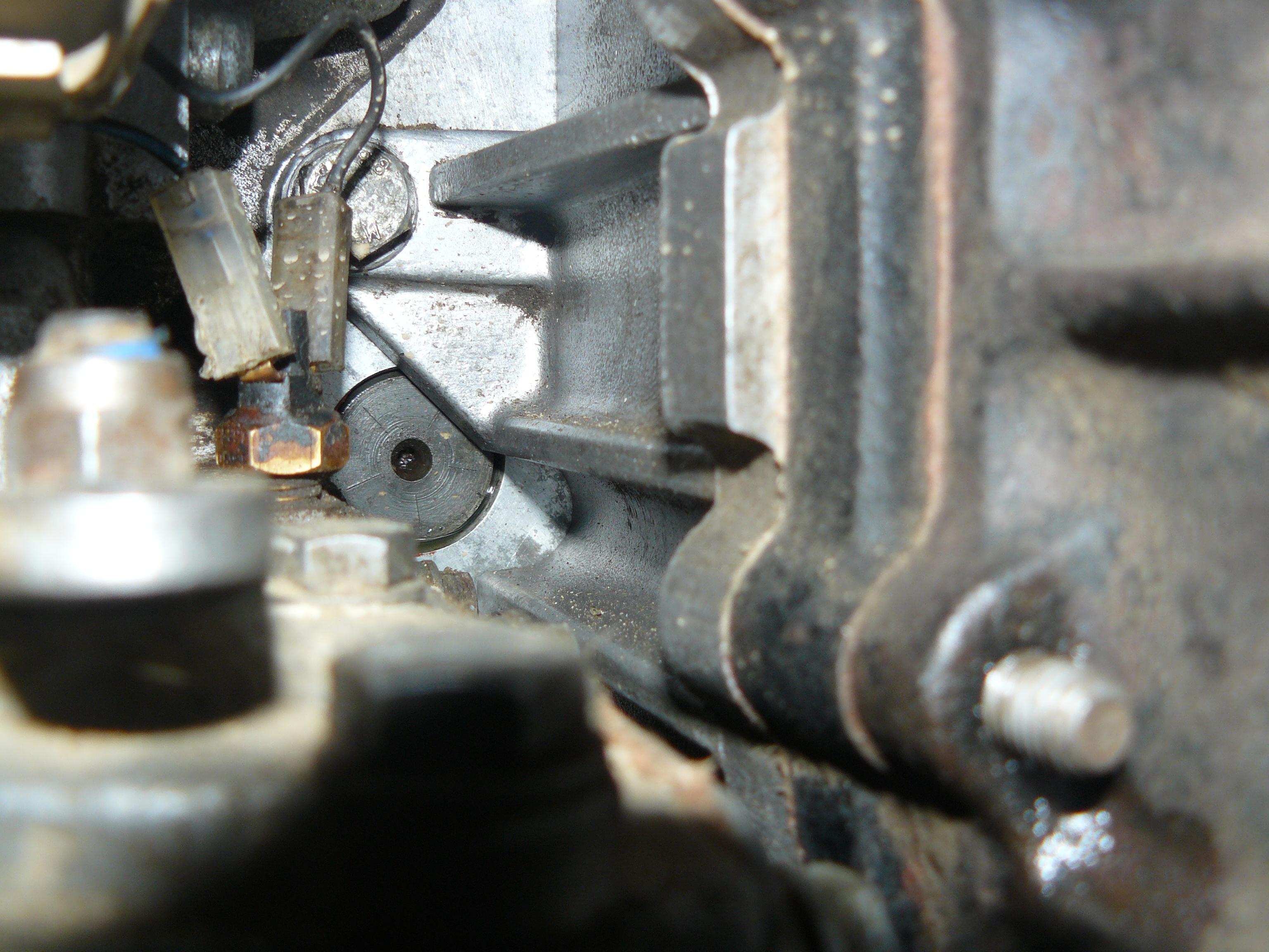

en revanche je n'ai fait que 10 bornes et j'ai déja une fuite...!!!j'avais deja il-y-a longtemps reperé cette fuite mais je pensais qu'elle venait des spi BV/BT mais là c'est sur que non.
le rond noir sur le cul de la BT derrier le contacteur "blocdif", c'est quoi ce truc d'après vous??? A+

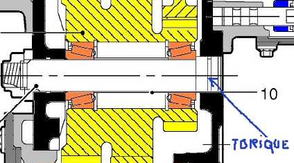

Je dirai, axe de pignon intermédiaire. C'est un torique sur l'axe qui doit assuré l'étanchéité.

est-ce que ça s'appelle aussi, train de pignon de transfert???on peut le démonter sans enlever la BT complète??
- Messages : 13950
Re: boite(s) def 200tdi 1992
Pignons intermédiaires, c'est tout.antoine a écrit :est-ce que ça s'appelle aussi, train de pignon de transfert???
Ben, il n'y qu'a regarder ta photo. Comment veux tu sortir l'axe, qui ne peut que sortir de ce coté ? Il faut désaccoupler BT et BV.on peut le démonter sans enlever la BT complète??
Note : pour le resserrage de l'écrou, il y a une procédure bien particulière, qui dépend du type de LT230 que tu as. On ne resserre pas l'écrou au bras dynamométrique. Le mieux si l'on a aucun outil et que tu ne change aucune pièce sauf le joint torique, est de repérer précisément la position de l'écrou par rapport à l'axe et de resserrer dans exactement la même position.

Salut antoine,
une petite tofdifficile de sortir l'axe en question sans désacoupler BV et BT
de l'autre côté sans la bride et sans l'écrou avec la bride et l'écrouA+
ouai en regardans de plus près c'est sure mais dans la bible il-y-a les deux boites et ce même axe sort sur une des deux sans démontage d'où ma question.Ben, il n'y qu'a regarder ta photo. Comment veux tu sortir l'axe, qui ne peut que sortir de ce coté ? Il faut désaccoupler BT et BV.
fait chier, alors que j'avais tout dans les mains il va falloir remettre ça...
merci A+

Euh, re démonter pour ça...
Un coup de dégraissant, une lichette de pâte à joint...
tu crois????? je l'ai déja fait ce genre de truc et moyen moyen.....pate a joint classique ou mieux?

C'est ce que je ferai. Mais si tu te sens de déposer les boites pour ça.
Perso, j'utilise cette pâte
Elle est vraiment top, le prix est en conséquence.
