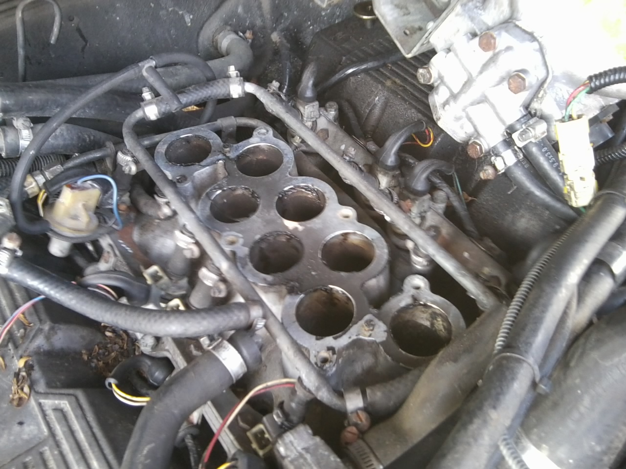

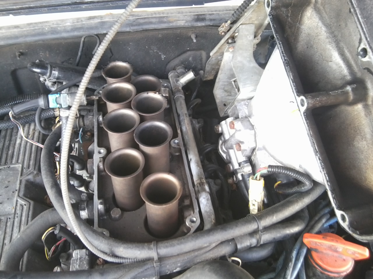

Salut à tous, ENFIN des nouvelles.
J'ai en effet pu prendre le temps de me rendre auprès de la bête pour lui ouvrir un peu les entrailles.
Je joins quelques photos pour savoir si quelqu'un remarque quelque chose de particulier. Je ne suis toujours pas mécano.
Le but était d'extraire les injecteurs pour voir dans quel état ils sont.
J'ai réussi à effectuer le démontage des injecteurs en 1 heure 30, je m'attendais à y passer au moins deux fois plus de temps, donc un agréable surprise.
A la maison je me suis bidouillé un petit système pour vérifier au moins le fonctionnement des injecteurs et ÔÔÔ surprise, ça fonctionne et j'ai pu déterminer qu'un seul injecteur ne s'ouvre pas. Il chauffe même lorsqu'on lui envoie le jus.
Que pensez vous de mon installation? M'a t'elle effectivement permis (comme je l'espère) de vérifier le bon fonctionnement des injecteurs? Je me doute bien que ce bidouillage ne me permet pas d'établir le tarage puisque l'essence n'est pas sous pression (j'ai bon ou je raconte des conneries là?).
Au finale, si les injecteurs sont bons (lors du démontage, il y avait de l'essence dans les durites, vu qu'il y avait de l'étincelle au bougies, pourquoi n'a t'il pas pété lorsque j'ai essayé de le démarrer. Qu'est ce qui commande la mise en oeuvre des injecteurs?
Dernière question (à force de m'étaler, personne ne va prendre le temps d'aller au bout) je joins une photo d'un boîtier qui serait mort selon un mécano ayant jeté un oeil. Quel est ce boîtier (on m'a parlé de module d'allumage) qui semble relié à une bobine?
Merci de prendre le temps de me lire pour me sauver la vie (et le compte en banque).
Fred

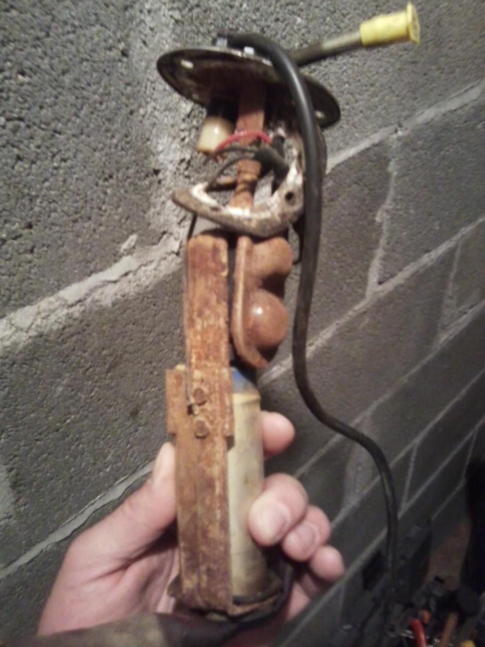

Re: PAS D'ESSENCE QUI ARRIVE
Bon j'ai changé la pompe à essence mais elle ne se met pas en route lorsque je mets le contact. Pourtant il y a bien du jus au relais de la pompe mais pas à la connexion qui se fait avec le fil de la pompe et mon fusible est bon?
Par où passe le câble d'alimentation électrique de cette pompe?
Tu te rappelles bien que:
Feub a écrit :Salut,
D'abord, la pompe a essence ne tourne que quand le démarreur est actionné, ou si le volet du débitmètre est actionné par un flux d'air.
- Messages : 6208
Il y a aussi la sécurité qui coupe l'alimentation de la pompe en cas d'accident, sous le siège chauffeur "je crois" qui s'oxyde, enfin sur un 3,9 il y en a une, je ne sais pas si elle y est sur le 3,5 . J'ai eu le cas une fois, 7V à la pompe et 12V au fusible, c'était ça.
Y'a pas ca sur un 3.5
Aussi, sur un 3.9 la pompe tourne un petit moment quand tu mets le contact.

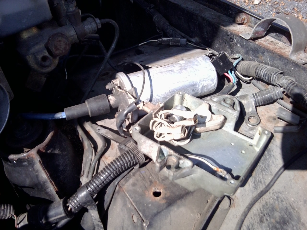

Tiens ? Un truc sur cette photo, le boitier gris est vidé de son électronique ancienne.
D'où le petit module noir, je viens juste de réaliser le lien avec ton autre thème: amplificateur d'allumage , donc ton allumage fonctionne puisque tu parles d'étincelles dans ce thème, j'aurais pu m’économisé de la salive sur ce coup là.
