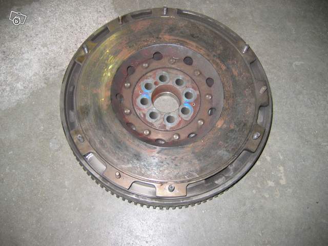

ces quelques photos pour stimuler votre imagination
Je suis conscient que ce ne sont pas les mêmes systèmes entre une 307 et un td5 mais on peut imaginer un système incluant des bagues de friction ou des parties déformables (ressorts boudins en forme d'anneau, lamelles, que sait-je encore ) qui auraient tendance à coincer à cause d'un jeu fonctionnel inexistant en dessous d'un certain seuil de température. Quelqu'un a t-il une idée du principe de fonctionnement du système du td5, est-il démontable? Quelqu'un l'a t-il déjà autopsié suite à un souci ou par curiosité
je n'ignore pas l'idée de boris76 au sujet de la bague qui tournerait dans son alésage mais n'y croit pas trop car faudrait m'expliquer comment elle serait entrainée la bague autolub.... rétractation du Ø intérieur sous l'effet des basses températures, serrage de l'arbre au point d'être entrainée par ce dernier (vous oubliez que l'arbre aussi se rétracte....)....même par moins quarante je reste septique
je ne dis pas que c'est impossible mais alors il faudrait imaginer l'action d'un liant trés puissant (une couche de givre peut-être mais c'est un peu tiré par les cheveux non? A+

ben rien que les photos tu ne me rassures pas!!!nanard833 a écrit :Salut,
ces quelques photos pour stimuler votre imagination![]()
je n'ignore pas l'idée de boris76 au sujet de la bague qui tournerait dans son alésage mais n'y croit pas trop car faudrait m'expliquer comment elle serait entrainée la bague autolub.... rétractation du Ø intérieur sous l'effet des basses températures, serrage de l'arbre au point d'être entrainée par ce dernier (vous oubliez que l'arbre aussi se rétracte....)....même par moins quarante je reste septiqueje ne dis pas que c'est impossible mais alors il faudrait imaginer l'action d'un liant trés puissant (une couche de givre peut-être mais c'est un peu tiré par les cheveux non? A+
