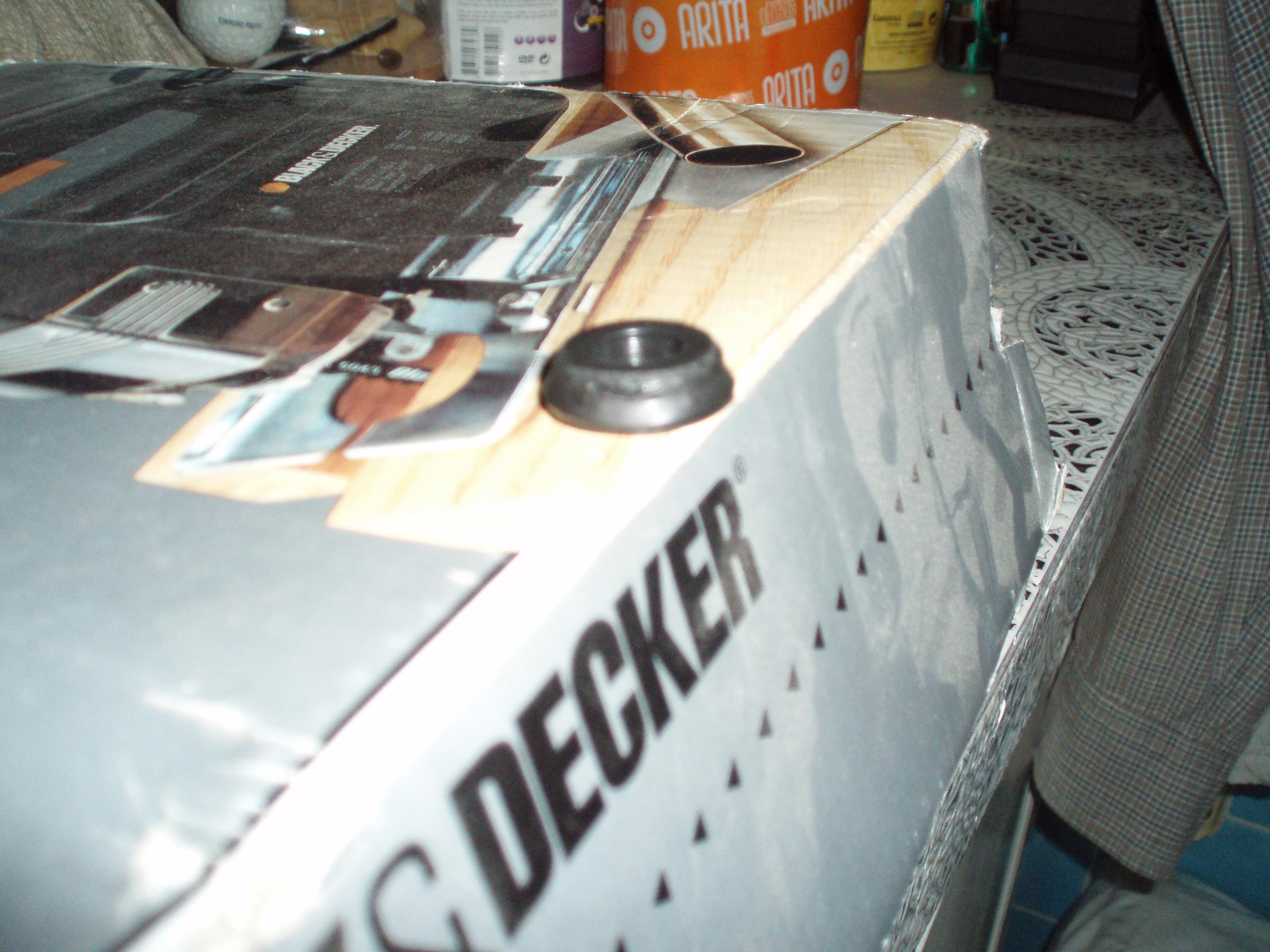

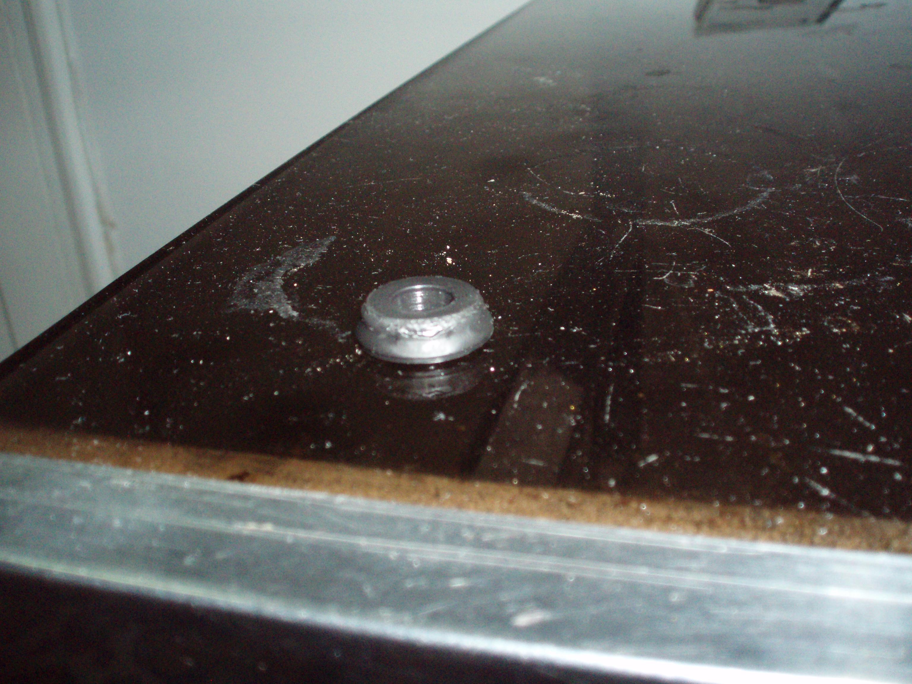

aujourd'hui démontage et inspection de l’émetteur : la surface sur cylindre est parfaite (pas la moindre micro rayure). en passant le doigt pas la moindre sensation d'uniformité.
Au niveau du piston le joint torique est en excellent état par contre la coupelle est
!!pour l'anecdote, j'ai acheté le Kit réfection du maitre cylindre (contenant la coupelle et le cache poussière) chez un revendeur de pièces adaptables LR alors que le joint torique a été acheté chez un revendeur de joints d'etanchiétè. Bon le problème est a moitié résolu, il me reste plus qu'a retourner le voir et remonter tout le bazar .

@gerome38 : sur le piston du maitre cylindre se trouve une coupelle et un joint torique a l'extremité. bref je mettrais une foto ce soir pour montrer un peu la chose et surtout l'etat de cette coupelle qui n'avais que 2mois d'age et meme pas 700km ! A noter que deux semaine apres la refection du maitre cylindre le beau liquide tout neuf avait pris une couleur noiratre....

les photos du piston ainsi que celles de la coupelle endommagée:
