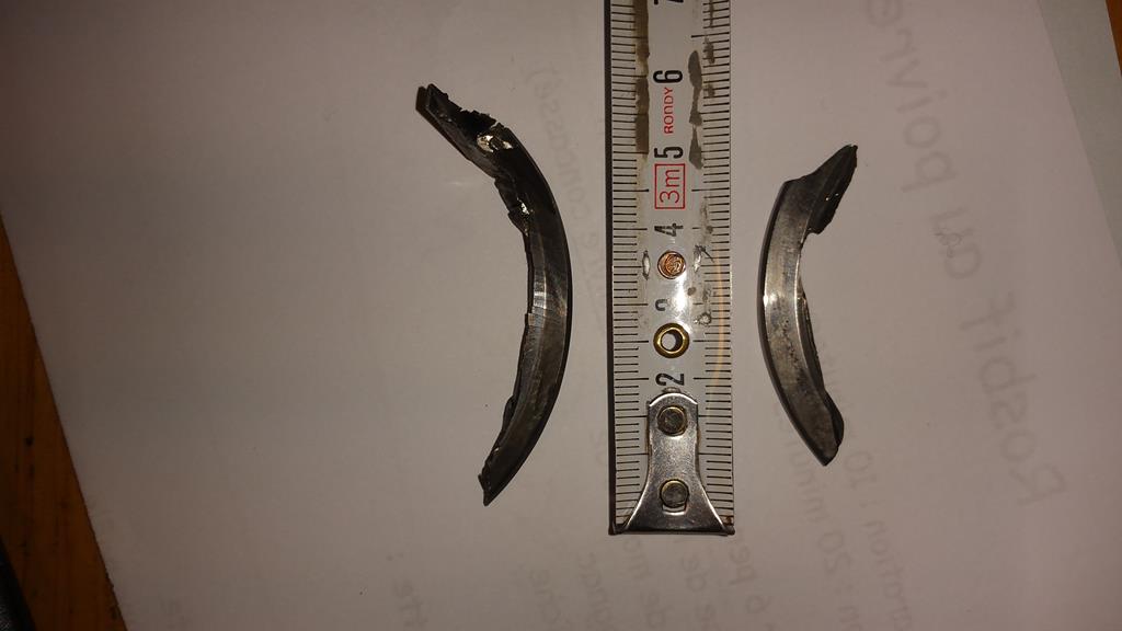

Bonjour ; Defender 110 TD5 2006 220.000km ; pneus 235/85/16.
J'avais un bruit à la décélération ; un copain a ouvert mon transfert et trouvé ça : Pour gagner du temps, il m'a proposé de monter une boite de TD4 au ratio de 1:222 (au lieu de 1:410) qu'il avait en réserve. J'ai accepté.
Je n'en ai fait l'essai que sur un petit parcours routier ; Mon Land étant très "préparé", je n'y ai trouvé que des avantages, 450 t/mn en moins. Mais, hormis les parcours de liaison, je ne fais que du TT et chaque année un parcours de sable dans les dunes ; je dois partir dans 2 mois et je m'inquiète.

Salut,colombin a écrit : Pour gagner du temps, il m'a proposé de monter une boite de TD4 au ratio de 1:410 (au lieu de 1:222) qu'il avait en réserve.
Tu dois un peu t'emmeler les pinceaux avec les ratios.
D'origine tu as sur le 110 un ratio de 1:410, sur les disco et range, 200 300 td...tu as 1:222 et sur les transferts de def td4 tu as 1:210 donc tu tires plus long d'où les 450t/mn en moins.

Bonjour Lolo ; tu as raison, j'ai corrigé mon message.
