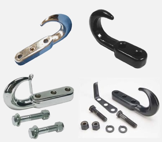

En parcourant des catalogues, on en trouve sur des platines à 2 trous, à 3 trous, avec ou sans linguet de fermeture, en finition chrome ou finition noire... mais on en apprend bien peu sur leur fabrication.
En principe, si l'on se réfère aux spécifications requises dans le domaine des applications dites critiques (ex : crochets de levage), il faudrait déjà que ces crochets soient en acier allié.
De quel acier sont-ils faits, dans le catalogue des équipementiers 4x4 on ne sait pas.
Quel traitement thermique (trempe, revenu) on ne sait pas ? Difficile dès lors de préjuger de la ténacité du matériau, de sa résistance au choc, à la fatigue, de sa ductilité, comment il va réagir en cas de surcharge.
Au mieux,on trouve parfois mentionné dans le descriptif de la pièce drop forged (acier estampé ?). Mais sinon, rien ne dit qu'en passant commande sur tel site en ligne on ne va pas se retrouver avec un crochet brut de forge, de chez 优质钢 ?

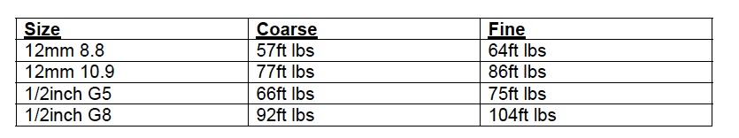

3/ Quid de la boulonnerie ?
Il suffit de faire une recherche sur internet, de type tow hook set ou recovery hook, pour se rendre compte du peu ou pas d'informations sur les boulons.
On essaiera de deviner au jugé, pifométriquement, ce qu'il y a là-dedans comme vis à l'intérieur du blister transparent.
S'agit-il d'une isométrique, quelle diamètre, quel grade :
D'un catalogue à l'autre, est-ce que c'est la même "finesse" de pas, ci-dessous, entre le filetage des vis photo de gauche, et des vis photo de droite ? Peut-être... ou pas. On n'en sait rien.
NB : je renvoie pour cela au sujet de The Pater :wink: comment un nul devrait se serrer la vis : http://www.landroverfaq.com/viewtopic.php?f=32&t=4823

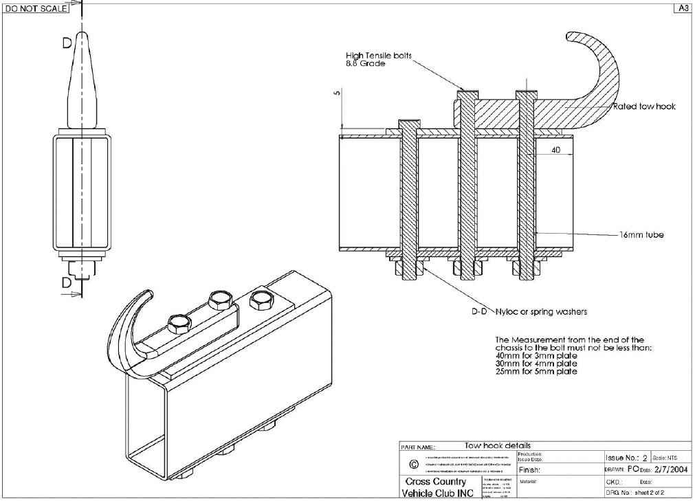

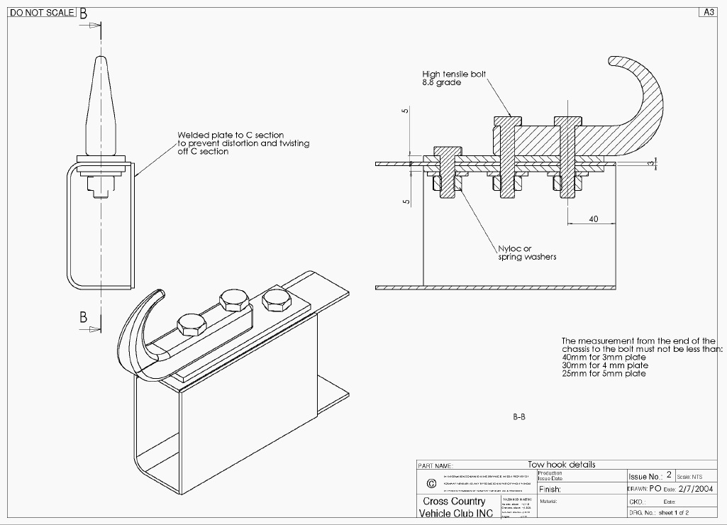

4/ Il faudrait aborder également les recommandations de montage. Et là c'est simple, il n'y en a pas non plus.
A titre indicatif (pour montrer ce que l'on pourrait attendre des équipementiers) je mets ci-dessous les schémas du Cross Country Vehicle Club, Wellington NZ :
CCVC-SAFETY-0002 Minimum Standards for TowHook Mounting
http://www.ccvc.org.nz/index.php/ccvc/H ... quirements
Voilà, c'était pour dire qu'un "bête" crochet peut éventuellement poser quelques questions.

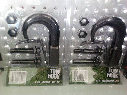

Re: Comment tracter ?
Message non lu par badorin »
Salut à tous !
Donc on ne peut pas utiliser ces deux crochets là pour être tracté hors de la boue ?
Ils m'ont l'air pourtant "costauds" ?
Les deux crochets sous le treuil.
Defender 90 2010 + soft top + treuil warn 8.5ti + de la passion !
Messages : 14027
badorin a écrit :Salut à tous !
Perso, ils ne me paraissent pas costaud du tout
