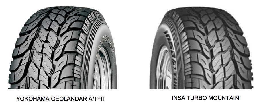

Ce que je sais, INSA est un manufacturier espagnol qui fait des pneus rechapés. Et le modèle dont tu parles, le Turbo Mountain, est une réplique (d'après son profil) d'un pneumatique japonais de marque YOKOHAMA, le modèle Geolandar A/T+II :
Ce que je ne sais pas, comment INSA sélectionne les carcasses qui servent de base de rechapage. Ni ce qu'ils utilisent comme technique de rechapage.
Ce qui est habituel avec les pneus rechapés, du fait de la sur-couche de 'gomme' lors du rechapage, le pneu a souvent une dimension supérieure à la taille indiquée (235/70-16). Il est aussi plus lourd, avec possiblement un balourd plus difficile à équilibrer.
Ce n'est pas bien gênant pour un pneu TT, mais puisque tu veux un profil plus mixte pour faire de la route, un problème d'équilibrage peut devenir alors déplaisant.

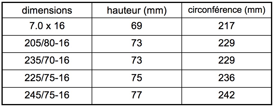

J'imagine que la question c'est de savoir si cette dimension peut convenir ? Il faut que tu procèdes dans l'ordre :
1/ Relis le sujet depuis le début, beaucoup d'informations t'ont déjà été données sur ce que tu peux monter en dimensions de pneus
2/ Lis à tête reposée le sujet de fond, ici : http://www.landroverfaq.com/viewtopic.php?f=25&t=1787
En attendant, voici les points de repère (hauteur et circonférence) d'un pneumatique selon ses dimensions. Sachant que c'est un calcul théorique et qu'en réalité cela peut varier d'une marque et d'un modèle à l'autre :
NB : ne pas oublier que le jour où tu dois passer le CT le contrôle est de plus en plus strict quant à la monte de pneus, qui doit correspondre à ce que le constructeur a homologué.
Ne pas oublier non plus qu'un pneumatique, au regard des forces de l'ordre, ne doit pas dépasser en largeur de la carosserie.
Qu'en cas de monte non homologuée tu as intérêt à le notifier à ton assurance, de sorte en cas d'accident que l'assureur ne puisse invoquer ce motif pour se dégager ou invalider le contrat.

Le 245/75R16 n'est pas homologué...
Et il risque de toucher dans les ailes (bon, pas ici vu la réhausse... :mrgreen: quoique, a voir en croisement...)
Au CT, ça ne passe pas.
