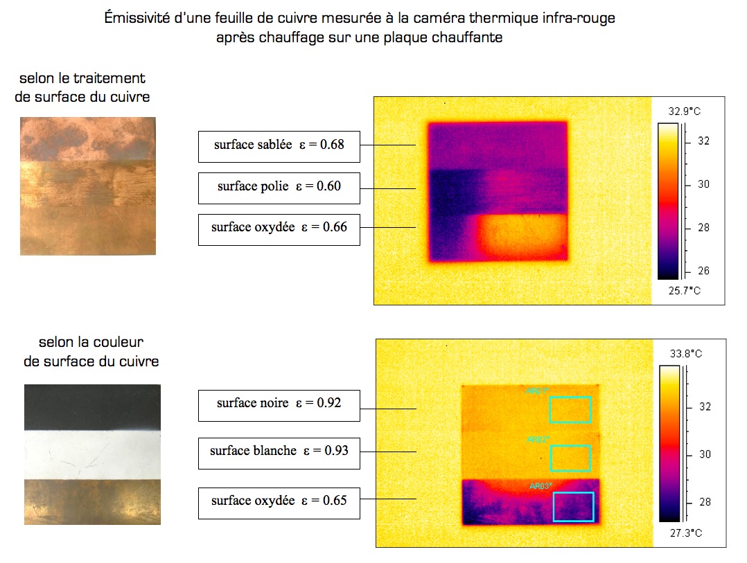

Mais en termes d'émissivité, prenons maintenant cette expérience où l'on chauffe un carré de cuivre sur une plaque chauffante, puis, en phase de refroidissement sous un flux d'air, on filme ce carré de cuivre à la caméra thermique. En comparant différents traitement de surface du cuivre voilà les valeurs ε qui sont obtenus dans une séance de travaux pratiques :
Les valeurs ε, en noir ou en blanc, ne sortent pas bien différentes dans cette expérience. Tu l'expliques ?

Def e-Duck a écrit : Les valeurs ε, en noir ou en blanc, ne sortent pas bien différentes dans cette expérience. Tu l'expliques ?
Non et le résultat de cette expérience me surprend me surprend. Surement que la couche de peinture est trop légère, que les deux couleurs sont mats et/ou que se sont des peintures de type différentes (il y a des pentures blanches qui ont une émissivité plus importante que certaines peintures noir). Et puis la disparité de température sur , par exemple, le seul cuivre oxydé.... on peut se poser des questions sur la préparation du test. Non ?
Et puis normalement, du cuivre poli a une émissivité bien plus faible que 0.60... donc ce n'est pas vraiment du cuivre poli que l'on nous montre.

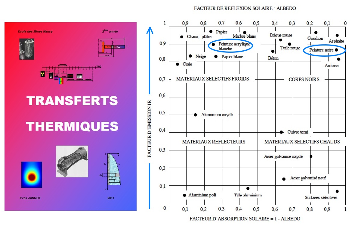

Je te propose une autre source, un cours 2011 de l'école des Mines sur les transferts thermiques.
Là encore, quand on regarde l'émissivité dans l'infra-rouge d'une peinture blanche ou noire il n'y a pas grande différence entre les deux. Ce qui distingue en revanche les deux couleurs de peinture, c'est la réflectivité bien plus importante du blanc vis-à-vis de la lumière solaire.

Def e-Duck a écrit : Là encore, quand on regarde l'émissivité dans l'infra-rouge d'une peinture blanche ou noire il n'y a pas grande différence entre les deux.
Tu montres deux peintures de type différentes.
Comme je l'ai indiqué plus haut : "il y a des pentures blanches qui ont une émissivité plus importante que certaines peintures noir"
Il faut prendre deux peintures du même type, par exemple une peinture blanche acrylique mat avec une peinture noire acrylique mat.
Là tu verras la différence, en général entre 0.05 et 0.1 de différence. Et 10% de différence, c'est beaucoup.... bon tout est relatif.
Mais au final, même s'il y a des peintures blanches qui ont une émissivité supérieures à des peintures noires, celle qui sera la plus "émissive" sera une noire.

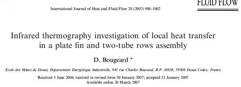

Quand tu feras une pause, lis éventuellement ici, une expérimentation à la caméra IR par l'Ecole des Mines de Douai (publication en 2007) :
http://www.sciencedirect.com/science/ar ... 7X07000094
"Generally, authors add the following assumptions: negligible heat conduction within the wall and negligible radiation heat transfer."
"The Irad image (cf figure 13 de l'article) shows that radiation heat transfer is pretty low, representing only a few percents of the total energy exchange (an average value of 6% is often found). Anyway, downstream the tubes where the total energy exchange is very low (very low convection), the part of energy exchange by radiation is predominant."
Enseignement = autant pour moi, on ne saurait donc négliger entièrement le transfert radiatif. Sauf à se contenter d'une approximation à peu près approchante :?
PS : je n'avais pas vu qu'il fallait un login d'accès. Je t'enverrai le pdf en mail.

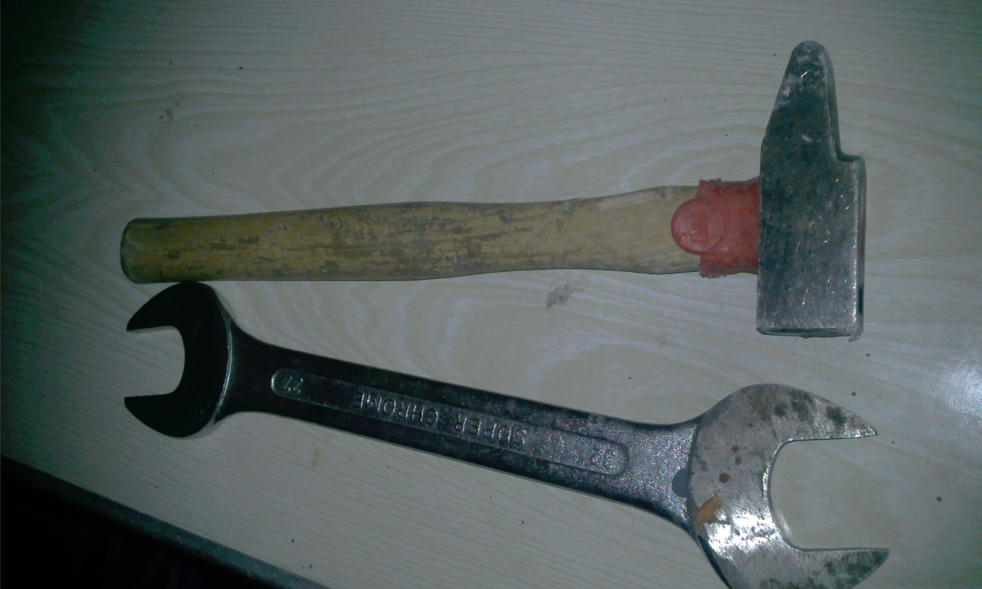

The Pater a écrit :J'ai pas l'outil adéquate pour retirer l'hélice (l'ensemble hélice+ visco)......
clé plate de 32 épaisseur ramenée à env 8,5 mm pour qu'elle passe derrière le visco et un petit marcel suffisent au démontage du ventilo (attention pas à gauche)
