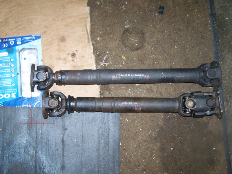

ludo59 a écrit :Je viens de jeter un oeil sur le site de paddock :
http://www.paddockspares.com/parts-and- ... shaft.html
T'as 2 ref différentes pour l'arbre avant : une pour boite auto et une pour boite manu :
- Front Propshaft : TVB000110
- Front Propshaft - TD5 auto from 1A772047 : TVB000220
Mais aucune idée sur la différence entre ces 2 modeles !!!! la longueur ??
Merci Ludo :wink:
Pour leurs différences moi non plus ... Ils distinguent l'un pour le Disco TD5 et L'autre pour le V8 d'apparence identique sur les photos mais comme les photos faut s'en méfier .....
On a fait le tour !... Je vais donc laisser tomber l'idée de coller ce double C sur ma BW .....
Je conserve l'arbre pour un montage sur une LT230 dans un avenir plus au moins lointain ..... :wink:
lorange
Messages : 751
Re: Grosses vibrations suite à réhausse
Message non lu par lorange »

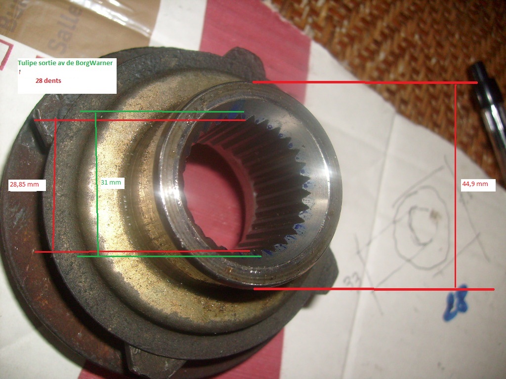

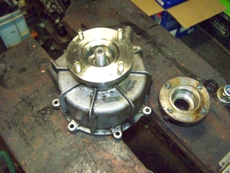

ludo59 a écrit :
lorange a écrit :Wep volontiers ... Je prends les cotes et le nombre de dents déja ça :wink:
Ce qui n'est pas bon signe c'est qu'elles ont des ref différentes !... Mais j'en aurai le coeur net ....
Côté arbre on s'en moque ..... :wink:
Le fichier joint S7304394.JPG n’est plus disponible.
tada ............
donc sur la tulipe de LT230 (STC3432) que j ai a la maison :
28 dents
dia exterieur : 45 mm (55 pour toi)
dia intérieur : 29 mm env. (33 pour toi)
ca va pas coller ..... :sm1:
J'ai repris les côtes avec l'outil qui permet d'avoir une lecture précise .... je ne te dis pas avec quoi j'ai pris les précédentes j'ai honte !!!... et le résultat est là :shock:
J'ai corrigé la photo des cotes ( pour ne pas afficher de fausses vérités !!!)
dia exterieur : 45 mm (55 pour toi) ...... valeur corrigée 44,9 mm les joints sont communs donc normal !
dia intérieur : 29 mm env. (33 pour toi)......valeur corrigée 29 mm en haut des dents !!!!!........
Donc 28 dents et cotes inter exter identiques !......... les tulipes avants de LT230 et de Borg semblent etre les mêmes :shock: elles ont pourtant des ref différentes LT FRC4542 Borg RTC6059 en origine :shock:
Reste à tenter ou pas la commande de la tulipe adaptable :mrgreen:

lorange a écrit :
tada ............
28 dents
Bonne nouvelle pour toi :sm28:

ludo59 a écrit :Bonne nouvelle pour toi :sm28:
Oui et non car je viens d'avoir la réponse de Gwyn Lewis qui me dit qu'un arbre doubleC de Disco TD5 est trop long pour etre monté sur un Range possédant une Borg ... Déja ça au moins c'est une réponse qui me dit clairement les choses !....
Par contre il me propose un arbre doubleC à la bonne longueur qui se monte direct sur la tulipe d'origine de la Borg dispo chez son revendeur France http://www.acc16.com/topic1/index.html .... la ref GL-BM-ULTRA-EXT-650 :wink:
Un arbre ça peut se raccourcir et la tulipe doubleC de LT peut etre essayée sur la Borg .... Maintenant il ne s'agit pas que je lui colle plus de vibrations que j'ai déja :lol: je médite .... :sm11:
Merci à vous pour tous vos tuyaux :wink:

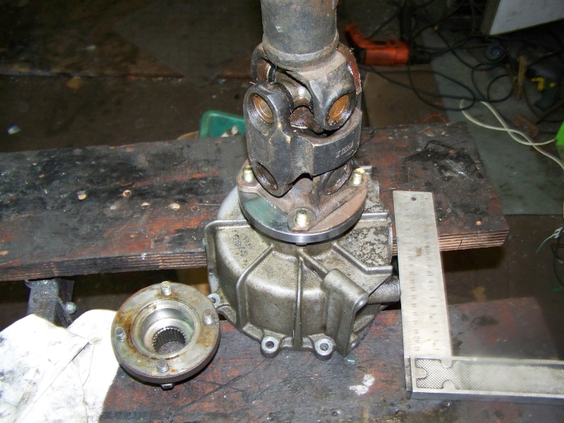

J'ai reçu la tulipe de Disco TD5 ... ça va nickel sur le visco de ma Borg cool :mrgreen:
Le hic c'est que l'arbre doubleC est trop court de 5 cm , je vais donc etre obliger d'en sacrifier un d'origine .... maffff

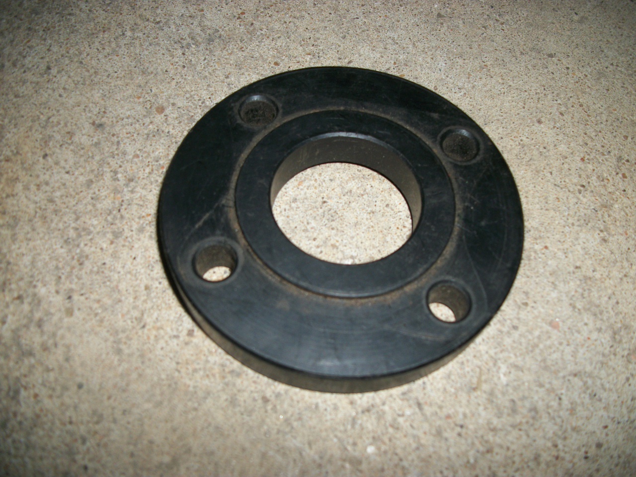

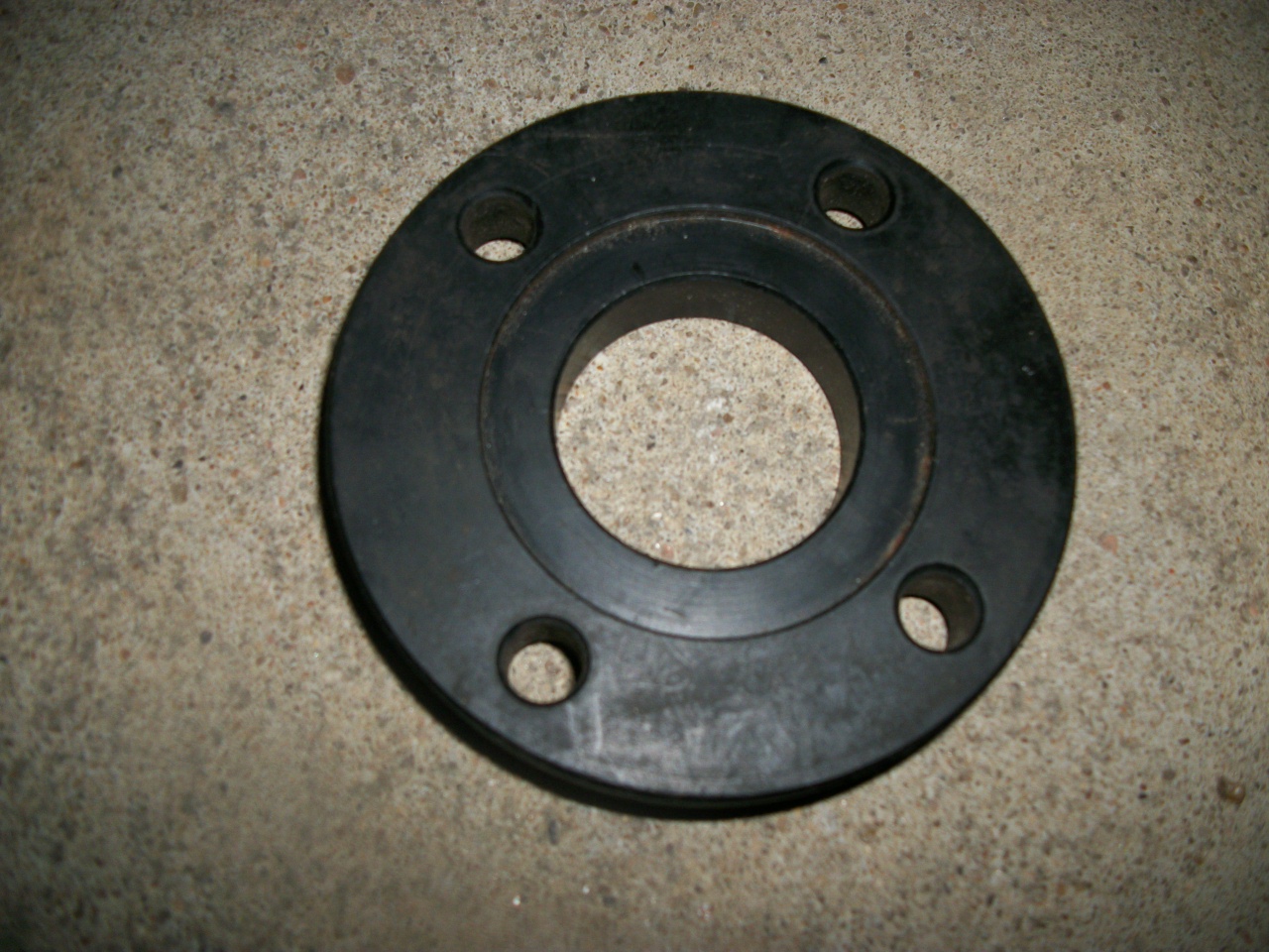

lorange a écrit :J'ai reçu la tulipe de Disco TD5 ... ça va nickel sur le visco de ma Borg cool :mrgreen:
Pourquoi, par exemple, ne pas garder l'arbre double C tel quel sans y toucher, et mettre en plus coté pont une interface (cale d'arbre de transmission) en alu ou en acier de 50mm d'épaiseur au lieu des 14mm classique entre la tulipe en sortie du différentiel de pont av et celle de l'arbre lui-même , pour retrouver la bonne longueur totale comprimée ?
resterait juste le problème des 4 boulons à pas de vis fin à résoudre aux niveaux des bonnes longueurs adéquates?
à faire faire sur mesure chez un tourneur/fraiseur ou là par exemple?
http://www.danparts4x4.fr/2.html
dans le style de la DP48
comme celle-ci mais en métal et plus épais:
(les 2 faces d'une même pièce)
Une idée à étudier peut-être plutôt que de vouloir sacrifier à tout prix un deuxième arbre de transmission, non?
lorange

Couper / souder au TIG ne me posent aucun blème c'est mon taf mais avec des cales ça le rendrait compatible aux deux boites de Transfert ..... hummm
cipixess
Messages : 422
Message non lu par cipixess »
couper/ souder au TIG....possible, pourquoi pas ....mais ne pas oublier de RE-EQUILIBRER l'arbre ensuite ....sinon les vibrations internes dû à l'arbre en rotation sur lui-même risqueraient de ré-apparaître..:roll:
ou 1 cale spécifique de chaque coté de l'arbre de 25mm d'épaisseur chacune.....
mais du coup tu augmentes encore l'angle de l'arbre , non?
puis ça fait une cale de 50mm quand même, a moins d'en faire deux de 25mm, peut être plus facile de trouver les bonnes vis non? :D

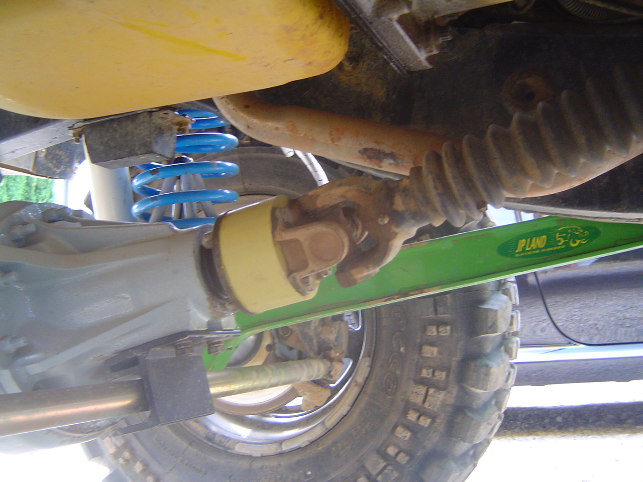

Salut à tous!
Pour apporter un peu d'eau à notre moulin, j'ai fait une adaptation d'un arbre double croisillons de td5 (origine Scorpion Racing) sur mon 110 atmo modifié en V8. La rehausse doit être entre plus 12 et plus 15 cm donc gros angle de travail, et l'arbre était trop court de 5 cm.J'ai donc fabriqué une entretoise côté pont de 5 cm et bien sûr il m'a aussi été nécessaire de remplacer la tulipe de sotie BT avant.
Depuis 2 ans et de bons trials ça fonctionne très bien. Sur route (80 km/h au taquet) pas de vibration.
En live :
http://www.youtube.com/watch?v=tsyB3uqnjMg
