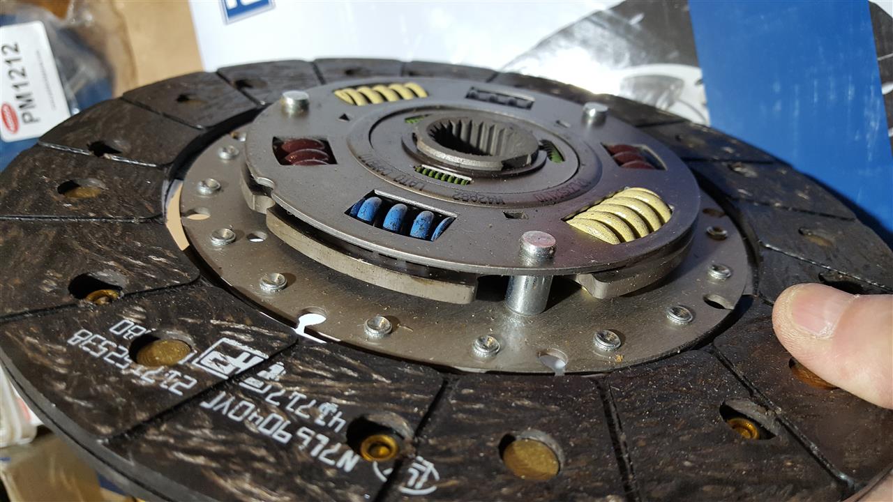

Pour revenir dans le sujet des embrayages !

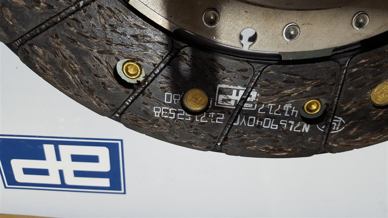

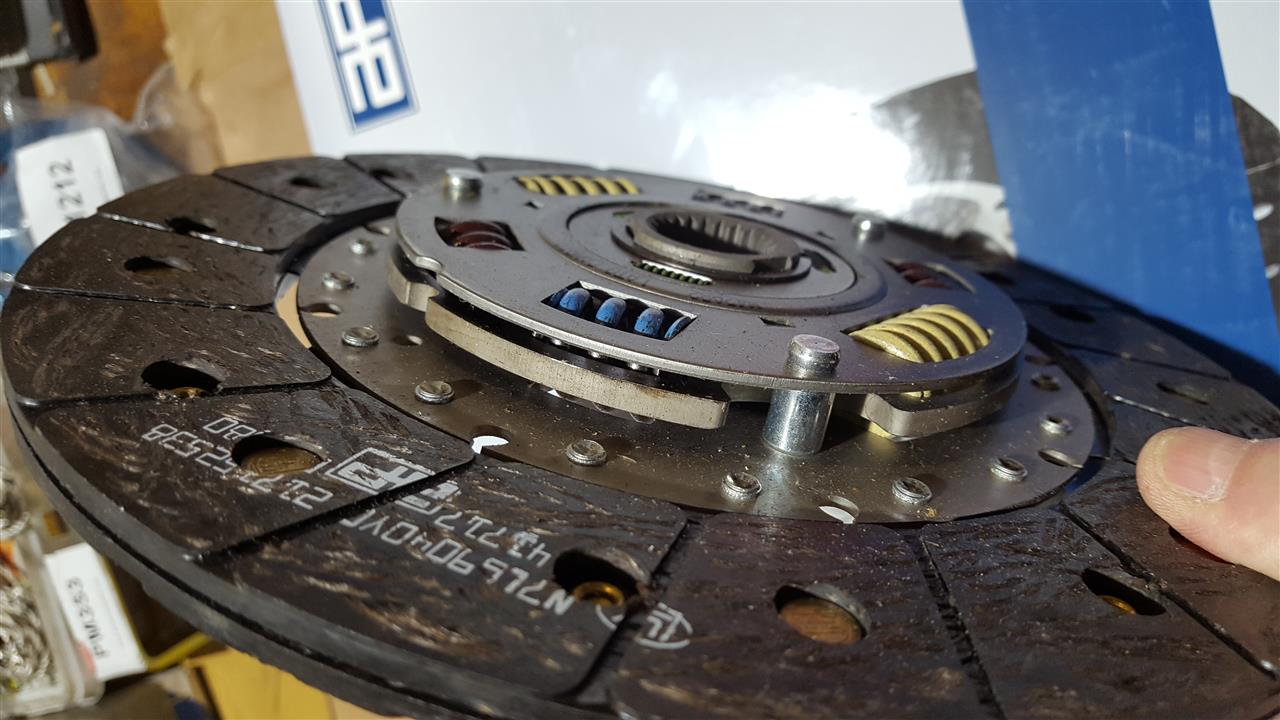

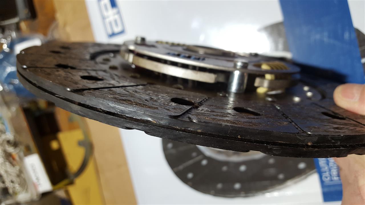

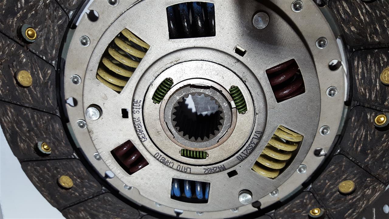

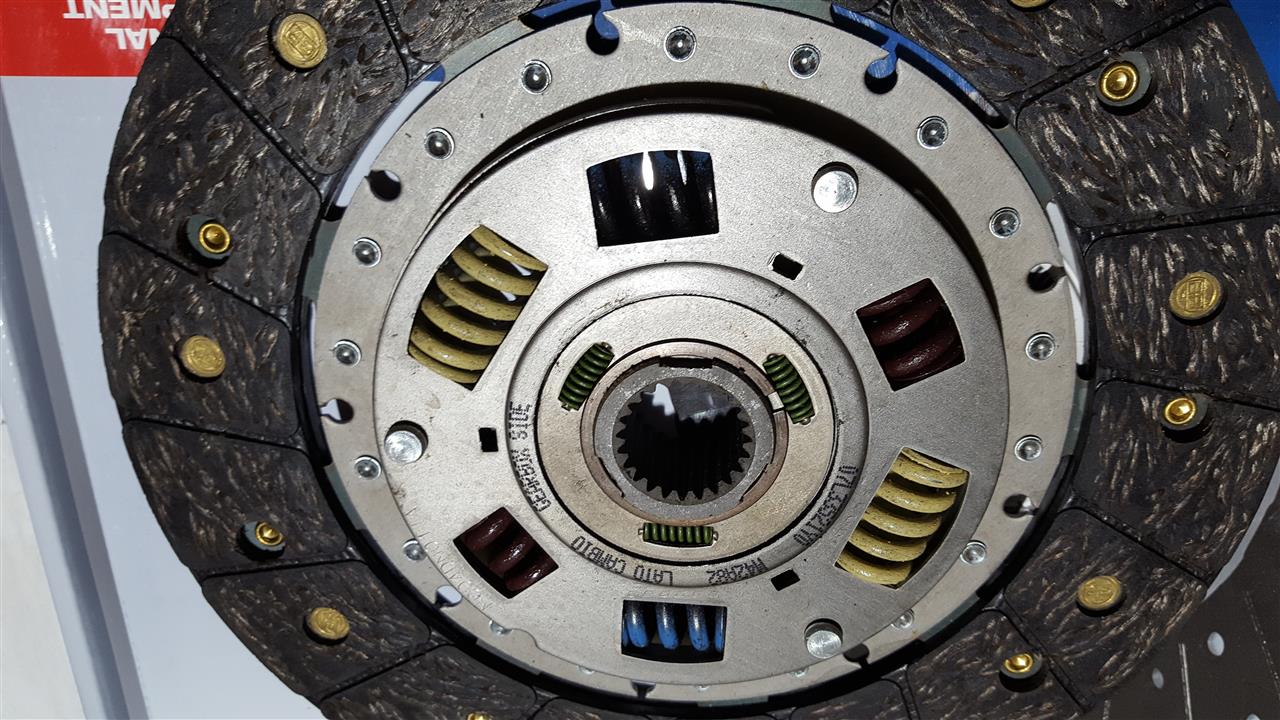

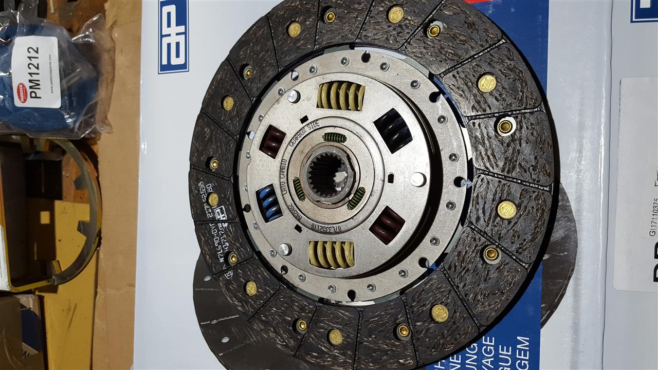

Un nouveau disque d'embrayage de marque Driveline technology AP est vendu depuis peu sous la référence FTC148BB par les anglais (en pièce d'origine !) qui est celle des Borg & Beck ! (il semble compatible avec la référence des FTC 3196BB pour les Range 2,4 et 2,5 VM.
Bref pour l'achat de disques d'embrayage Borg & Beck ont a autre chose !!!! (les Borg & Beck sont introuvables désormais)
Quelques photos pour comparaison :
L'emballage et la référence Borg & Beck trompeuse :
Les autres vues permettant de comparer (les rivets sont marqués AP et ressemblent a ceux du Borg & Beck alors que la garniture est différente... copie chinoise ?
