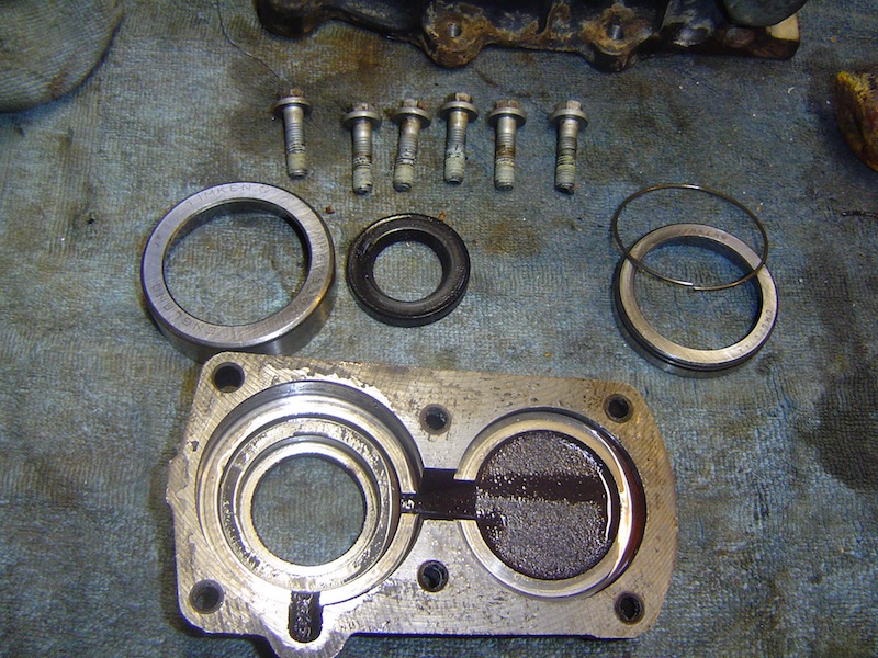

Je prévois prochainement de faire mon embrayage sur mon 90 TD5 de 2000 et je suis à la recherche d'un référence de pièce.
Il s'agit du roulement et du joint spi d'entrée de l'arbre de boite R380 prisonnier dans cette pièce.
Par la même occasion pouvez vous me dire si le montage de ce roulement nécessite une presse ?
D'avance merci pour votre aide

Non, pas de presse nécessaire.lolo a écrit : Par la même occasion pouvez vous me dire si le montage de ce roulement nécessite une presse ?
Pour le montage de la bague intérieure, je te conseille de faire chauffer le roulement dans le four de ta cuisine, à 120°C.
Pour être sûr qu'il est bien en place contre l'épaulement, utiliser une douille de longeur suffisante et de diamètre adéquate (elle ne doit pas toucher la cage du roulement). Je ne connais pas les dimensions exactes. Note que tu peux utiliser la bague de l'ancien roulement, après avoir enlevé cage et rouleaux, petite face contre petite face et tapoter dessus avec un marteau.

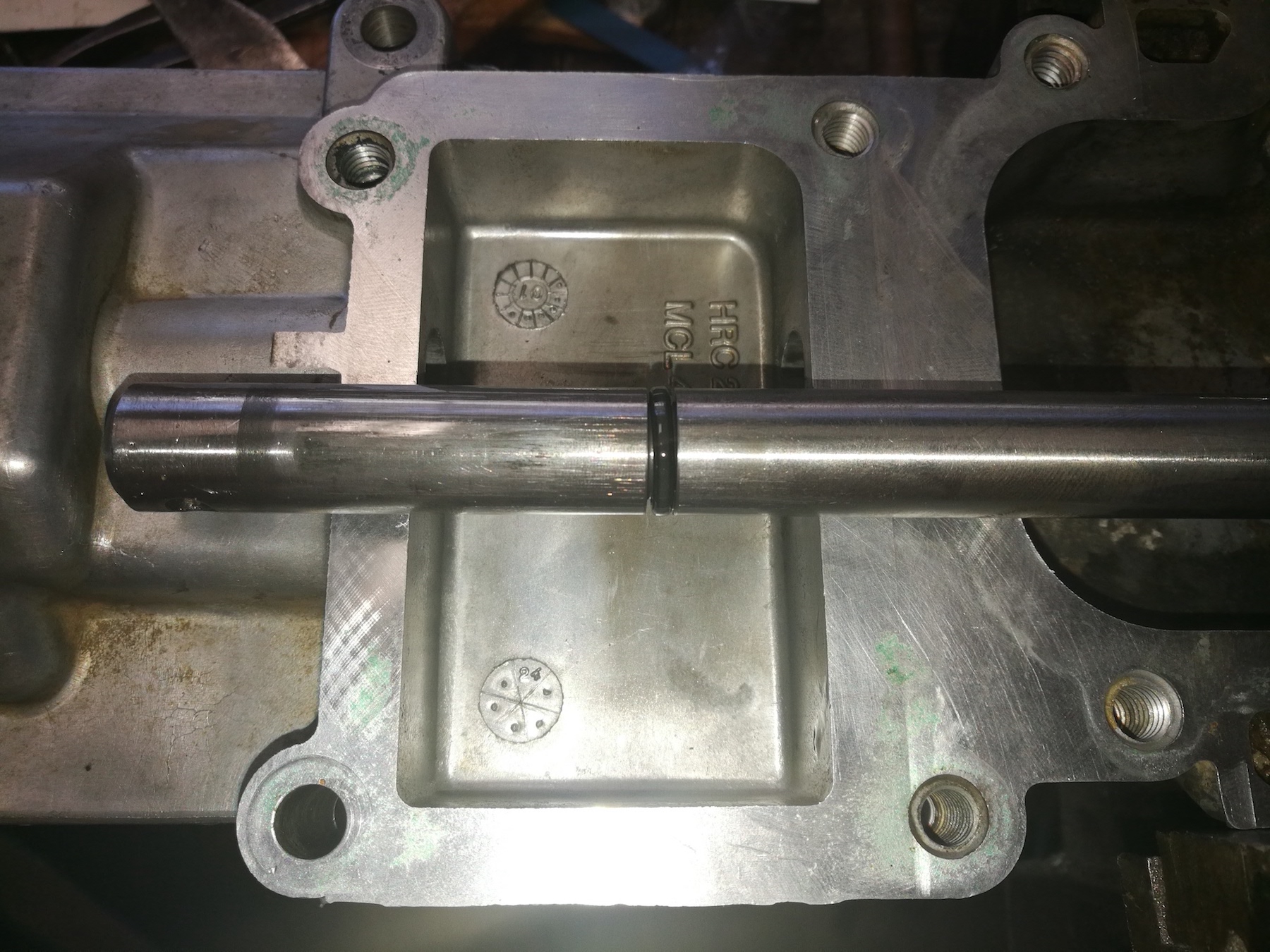

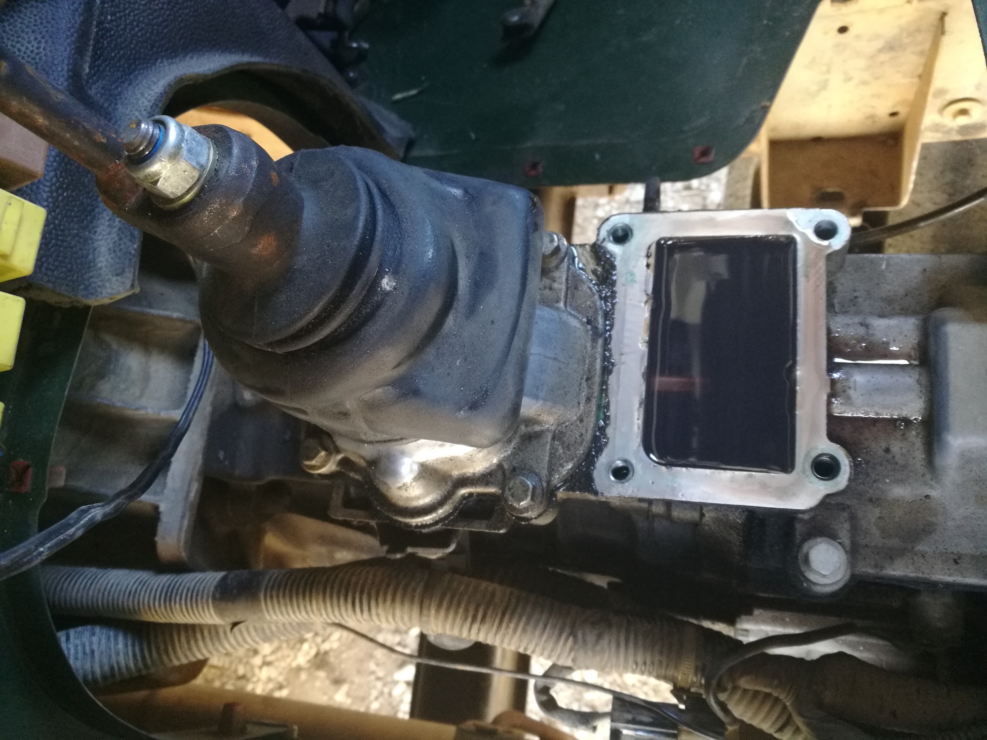

Salut à tous!
Dans l'optique de passer le prochain contrôle technique sereinement, je me suis attaqué à colmater les petites fuites de ci de là que j'avais sur le Def. Après le boitier de direction, le joint de carter d'huile moteur, différents joints par ci par là, je décide de m'attaquer à la BT. En effet une huile de couleur jaunâtre semble s'écouler du trou de drainage des joints Spi de BV et BT. En plus comme je dois remplacer le roulement de sortie avant, ça tombe bien. J'attaque donc la dépose de ma BT, mais en démontant le tunnel de boite, on voit nettement des traces d'huile qui semblent provenir des joints papier des petits carter de levier de vitesse et de commande de BT.
Donc dépose de la commande de BT, et là...
Le logement de la tringle de boite est rempli à raz bord!!!
Pareil pour le levier de vitesse.
Comment de l'huile de boite a-t-elle pu remplir ces ces deux logements?

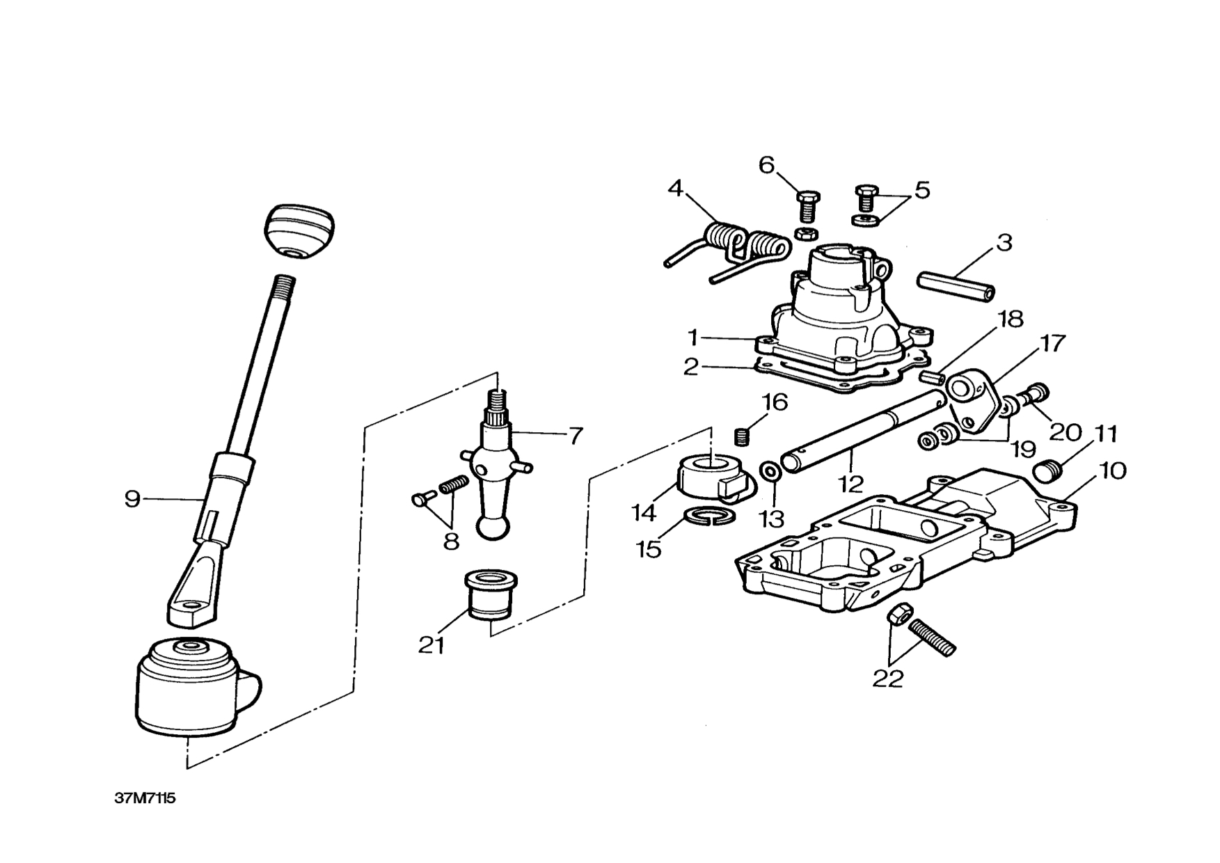

La faute à ce petit joint torique de rien du tout. Après 18 ans et 325000 km, forcément il est moins souple et laisse passer l'huile entre la tringle et le carter.
C'est le repère 13 sur cette vu en éclaté.
J'ai remplacé mon joint par un équivalent en espérant qu'il tienne le coup. J'ai recherché la référence de ce joint, mais je n'ai rien trouvé. Si quelqu'un l'a...
J'ai quand même tombé ma BT vu que j'avais un joint neuf à y mettre et le roulement à remplacer. La couleur de l'huile aurait dû être rouge, mais je pense qu'au passage dans les carters de commande de BT et du levier de vitesse elle a dissous la graisse (qui elle est jaune) qui s'y trouvait en abondance.
Donc faites gaffe si vous trouvez une fuite au niveau BT/BV, on ne pense pas forcément à ce petit joint.
