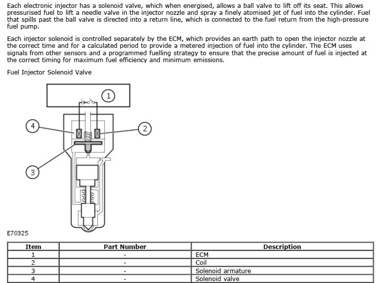

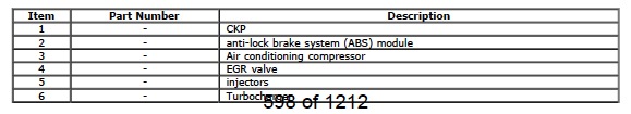

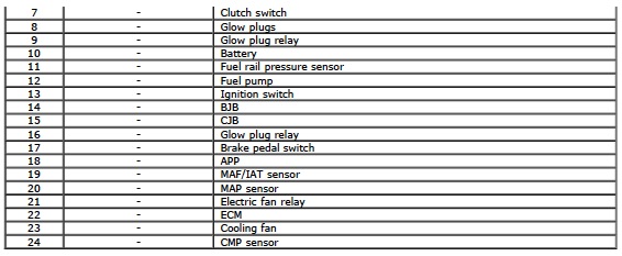

Salut, ci-dessous un schéma des connections entrantes et sortantes au niveau du module électronique de contrôleNormand 1400 a écrit : Si une âme charitable possède une doc et peut nous donner le détail des fonctionnalités du montage, grand merci à lui!
"The fuel injectors inject the quantity of fuel required for all the engine operating conditions into the combustion chambers. In order to achieve the optimal injection timing and precise injected fuel quantity, special fuel injectors with a hydraulic servo system and electrical actuator unit (solenoid valve) are used.
Each injector is individually controlled by the ECM which operates each injector in the firing order and controls the injector opening period via pulse width modulation (PWM) signals.
Each injector receives a 12V supply from the ECM and, using programmed injection/timing maps and sensor signals, determines the precise pilot and main injector timing for each cylinder. If battery voltage falls to between 6 and 9V, fuel injector operation is restricted, affecting emissions, engine speed range and idle speed.
In the event of a failure of a fuel injector, the following symptoms may be observed:
-Engine misfire
-Idle irregular
-Reduced engine performance
-Reduced fuel economy
-Difficult starting
-Increased smoke emissions.
The ECM monitors the wires for each injector for short circuit and open circuit, each injector and the transient current within the ECM. If a defect is found, an error is registered in the ECM for the injector in question."

Avec l'augmentation des performances des moteurs croissant en raison inverse de leur cylindrée, un tel fonctionnement me semble impossible : sans boucle de réotroaction (mesure des levées effectives d'aiguilles d'injecteur) permettant l'ajustement permanent de la loi d'injection à la variation de tous les paramètres moteur (et aussi à ceux du carburant, car la température du combustible joue notablement sur la finesse des dosages) des conditions de fonctionnement thermodynamique stable du moteur ne peuvent pas être garanties.eric l a écrit :J'ai l'impression que le calculateur gère juste la pression dans la rampe commune en modulant la durée d'ouverture des injecteurs.
Et à partir de là, la tenue thermique des injecteurs et, dans un deuxième temps, du moteur, n'est plus assurée.
Je peine donc à croire qu'un constructeur tel que Ford ait fait l'impasse sur ce qui constitue la base des systèmes de contrôle commande contemporains de moteurs toujours plus exigeants en finesse de gestion.
Si aucun défaut n'était mémorisé dans les mémoires du calculateur cela signifie, que soit le calculateur lui-même est défaillant, soit que la boucle de rétroaction fait appel à un autre capteur qu'une bobine qui mesure la levée d'aiguille (capteur piézométrique comme ceux utilisés pour la détection du cliquetis sur les essence, par exemple, mais je n'ai pas connaissance que de tels dispositifs soit utilisés sur des Diesel).
Essaie de te faire expliquer par ton garage le fonctionnement détaillé de ce calculateur et tiens-nous au jus!
Edit : oups!, Je viens juste de voir qu'un gentil membre a alimenté la réflexion...

Hello,
L'explication donnée par Def e-Duck est claire :Les seul défauts d'injecteur(s) détectés par ECU sont les courts circuit et les circuits ouverts .
De même le synoptique de de l'ECU où l'on voit bien que le seul capteur lu par ECU est le capteur de pression dans la rampe commune.
C'est apparemment le seul qui détecte une anomalie de pression.

Mmmmouais...
Vu le côté sommaire de la doc, il n'est pas évident, dans la mesure ou le capteur de levée d'aiguille fait intimement partie de l'injecteur, qu'il soit y fait explicitement allusion.
Le dernier paragraphe (the ECM monitors the wires for each injector for short circuit and open circuit, each injector and the transient current within the ECM. If a defect is found, an error is registered in the ECM for the injector in question) indique pourtant que le calculateur surveille le courant dans les injecteurs.
De mon point de vue, le "transient current" se rapporte aux bobinages en général et qu'est-ce qu'un capteur de levée d'aiguille si ce n'est une bobine? Mais ce peut être aussi le courant de modulation de largeur d'impulsion qui est analysé et là, on contrôlerait l'intégrité du bobinage de commande de l'injecteur, donc la manière dont il répond aux ordres...
Il faudrait plus de détails pour être sûrs mais à ce stade, je n'affirmerais pas que le système de gestion est une grosse daube.
Ensuite, si j'ai bien traduit cette doc, quelque chose ne va pas non plus dans la mesure où tout court-circuit ou coupure dans le circuit "injection" donne lieu à l'inscription d'un code défaut dans la mémoire de travail de l'ECU. Or en débranchant tes injecteurs, tu as créé une coupure.
Par conséquent, ce défaut aurait dû être signalé, ce qui n'est pas le cas, si j'ai bien suivi.
Il y a donc bien un souci quelque part et je commence à me demander si ce n'est pas le calculateur lui même qui est en cause.
Interroge le garage : y a un truc pas clair là-dessous. Mais il faut être un peu finaud pour s'y retrouver : tu vas donc rapidement savoir si ce sont des bons ou pas...
Ça aussi (le débit de retour aux injecteurs) ça fait partie des contrôles à effectuer de temps en temps. Mais ce n'est pas ainsi qu'on peut détecter une fuite entre l'aiguille et son siège ni un début de grippage.

- Def e-Duck
- Messages : 2098
Re: Injecteur HS DEF TD4 2007 ...
Voici dans la doc du manuel d'atelier ce qui est relatifs aux injecteurs.Normand 1400 a écrit :Attendons donc la suite...![]()
Entretemps, je continue à m'instruire à propos de ce moteur et de ses origines...![]()
D'après certaines pages Internet, il est fait état, pour le Duratorq, d'injections multiples (jusqu'à six séquences par cycle). Or cela ne peut être obtenu qu'avec des injecteurs piézoélectriques dont la gestion ne comporte pas - à ma connaissance du moins - de contrôle mécanique de fonctionnement (tout simplement parce que les capteurs inductifs, beaucoup plus lents que les piézos, ne peuvent pas suivre).
Ces moteurs, dont le tien, sont-ils bien équipés d'injecteurs piézo de dernière génération?
The ECM applies current to the injector solenoid valves in 3 stages :
1. 18 amps
2. 8 amps
3. 4 amps
Cela parle d'injecteurs électroniques, avec actionneur électrique (solénoïde). Et si je comprends, l'ECM détecte une défaillance au niveau d'un injecteur selon la consommation électrique des actionneurs
- Normand 1400
- Messages : 2049
Rapide, le garçon!!
Voici une doc des plus intéressantes!
Ce sont toujours des injecteurs "traditionnels" à commande hydraulique via un actuateur bobiné (une électrovanne ouvre ou ferme la bille qui se situe sous la pièce n° 3)...
Ce qui est intéressant, c'est la commande en trois paliers de courant et c'est effectivement la modulation de ce courant qui fait l'objet d'une surveillance par le calculateur. Je vais regarder ce que j'ai à ce sujet dans mes docs (mais en fin de semaine, car je ne suis pas à la niche en ce moment!
Dommage qu'ils ne donnent pas d'indication sur la commande en tension...
Le premier palier permet une ouverture très rapide de l'injecteur (ça, j'en suis sûr), les suivants permettent de doser la quantité de combustible, puis de refermer l'injecteur en douceur.
Si l'injecteur commence à gripper, tu ne le vois pas : en effet, l'électrovanne pilote l'aiguille en jouant sur l'équilibre des pressions. Donc si un injecteur se coince ou pulvérise mal, c'est totalement invisible pour le calculateur, car il commande des équilibres de pression, pas directement des mouvements.
Si j'avais un engin de ce type, je suivrais le fonctionnement des injecteurs au travers de la variation de leur temps de commande mesuré à l'oscillo : je crains que ce soit la seule manière de détecter un début de défaut (sans démontage et passage au banc, s'entend)...
Je commence vraiment à me demander si cette gestion est suffisamment fine compte tenu de la manière dont le moteur est poussé. En d'autres termes, je pense de plus en plus qu'il manque une boucle de rétroaction dont la sensibilité et la pertinence soient en rapport avec les conditions de fonctionnement thermodynamique du moteur.
Je n'ai pas grand chose à présenter sur le lien entre courant/tension/levée d'aiguille et débit de gas oil en fonction du temps (le tout exprimé en micro secondes, tant qu'à faire) mais je sais que le nœud du problème est là et surtout que toute dérive entre ces paramètres, liée au vieillissement des injecteurs, peut être très dangereuse pour le moteur...
Et il me semble que c'est bien là-dessus que planchent ceux qui mettent au point l'injection piézométrique et la boucle de rétroaction (fondée sur l'étude de la propagation des ondes de chocs - générées par la combustion - dans la masse du bloc cylindres) qui va avec.
Dernière chose : vu le montage, il est absolument certain qu'un code défaut aurait dû apparaître lors du débrochage des injecteurs...
