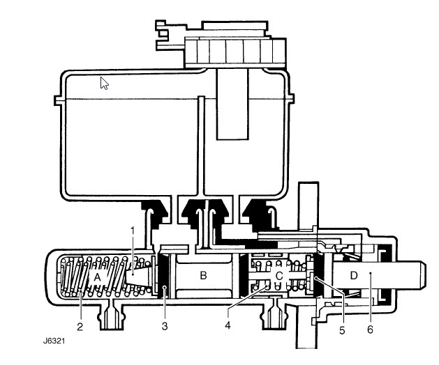

Mais bon, maintenant que tu as plus de pression du tout, je pense que c'est le maitre cylindre dont voici la coupe : Mais comme tu peux le remarquer, il faut plsieurs coupelles (3 et 5) endommagées en m^me temps pour ne plus avoir de freins du tout (plus de pression du tout, ni dans le circuit avant, ni dans l'arrière).
Peut être avais tu un problème sur une coupelle et qu'elle a perturbé la bonne purge.

Cette coupe est intéressante pour comprendre , le réservoir comporte deux parties séparées pas un seuil . cela sert-il à laisser d'éventuelles bulles disparaitre ? je ne comprend pas bien les cycles dans le corps du frein des sections A;B;C;D . Les sections A et C sont les zones de compression et les autres ?

Il y a deux parties créant un réservoir pour l'avant et un pour l'arrère. Une fuite ne videra pas le réservoir complétement. Par exemple, une fuite sur l'avant et perte de freins sur l'avant, l'arrière aura toujours du liquide dans un réservoir et tu auras toujour du frein sur l'arrière.Stagadon a écrit :Cette coupe est intéressante pour comprendre , le réservoir comporte deux parties séparées pas un seuil . cela sert-il à laisser d'éventuelles bulles disparaitre ?
Les autres ont du liquide à pression atmosphérique.je ne comprend pas bien les cycles dans le corps du frein des sections A;B;C;D . Les sections A et C sont les zones de compression et les autres ?
Prenons le cas de l'avant chambre A et B
L'orifice en haut, juste à gauche du joint 3 est un orifice de dilatation, servant à permettre la dilatation du liquide, freins au repos, et donc éviter que le plaquettes soient poussées contre le disque si la température augmente.
L'orifice en haut juste à droite est l'orifice de réalimentation.
Tu freines, tu pousses le piston vers l'avant, le joint passe l'orifice de dilatation, et le système hydraulique devient étanche et la pression monte.
Tu relâches les freins. Le piston en revenant en arrière, la pression dans la chambre A diminue. La pression dans la chambre B ne varie pas, pression atmosphérique.
Si la pression dans la chambre A diminue (quand le piston va vers la droite, poussé par le ressort de rappel) et devient inférieur à celle de B, avant le passage de l'orifice de dilatation, du liquide dans la chambre B passe dans A à cause de la forme du joint 3. C'est le cas en cas de fuite, ou plus normalement lors de l'usure des plaquettes et des disques.
