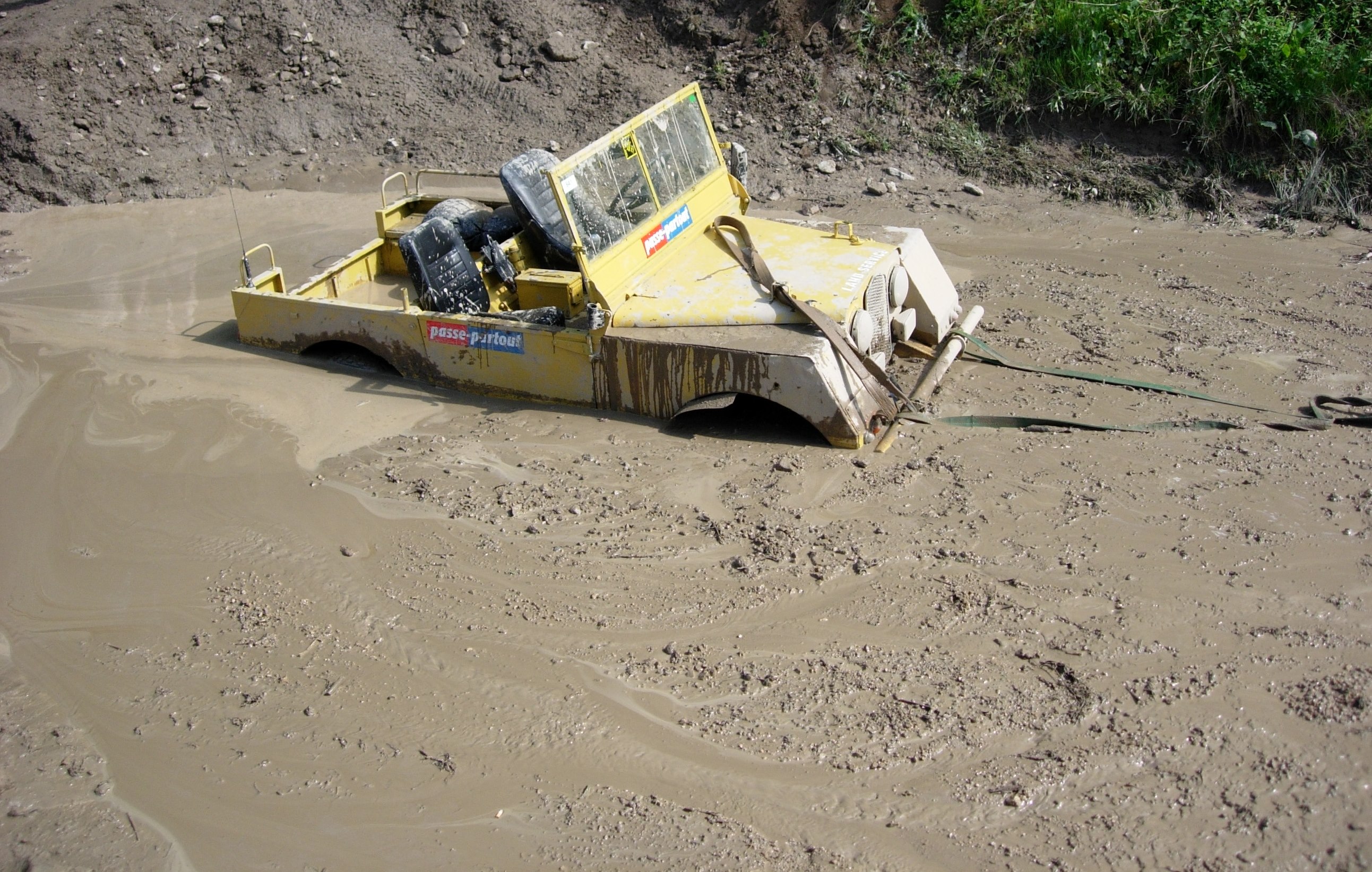

:sm31:
Pas ça l'a dit le monsieur.
:sm37:

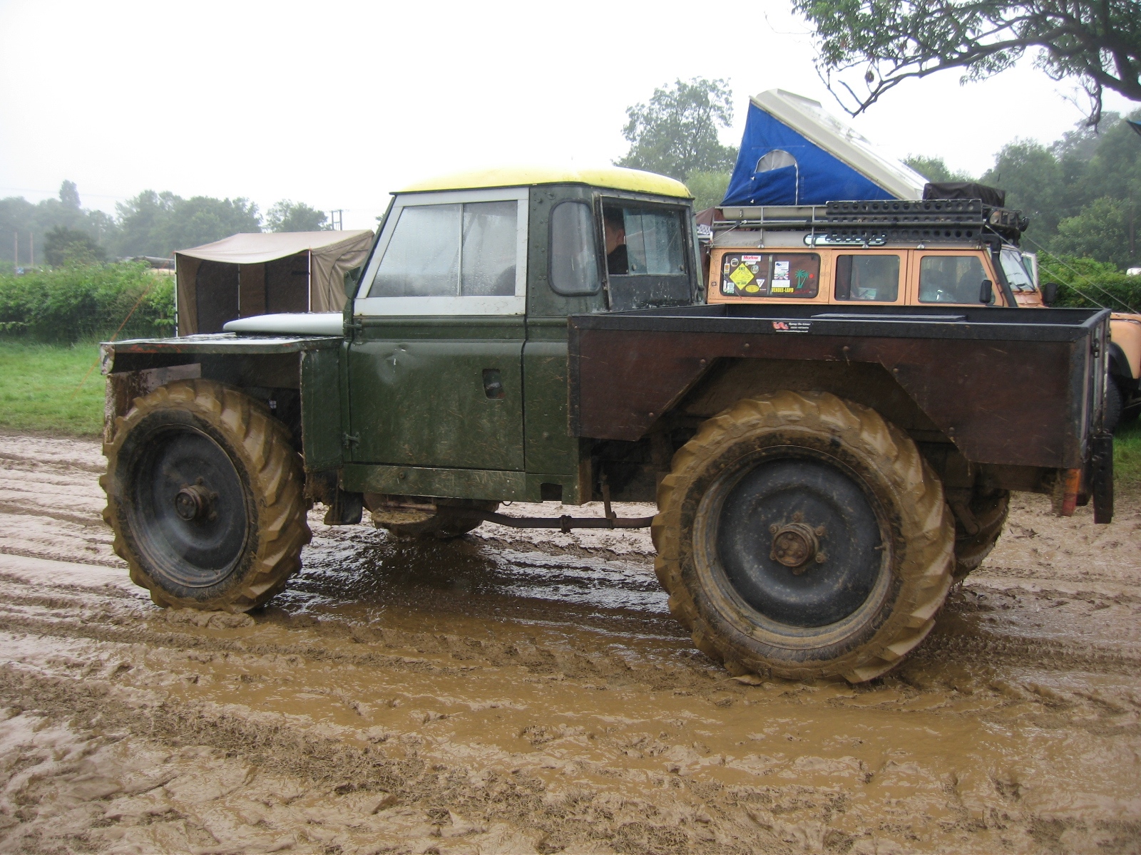

Tout au plus ça, avec un land 100% d'origine.

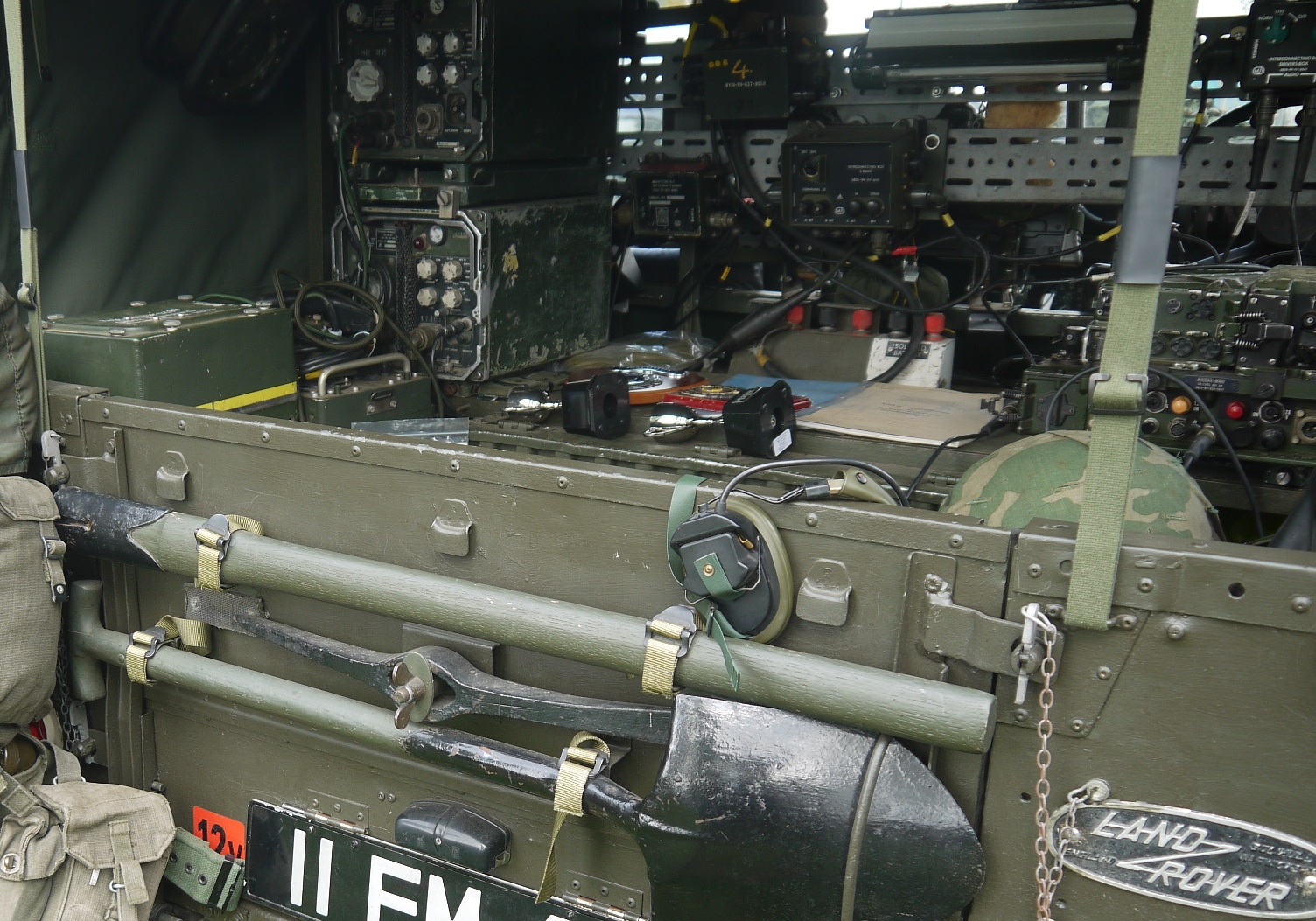

Les gars, a votre niveau, ce n'est plus une CB dont vous avez besoin, j'ai exactement l’équipement qu'il vous faut. :mrgreen:
té tété té tété té
NB: Déf é-Déck, cé qé té vé, lé ré dé vé ché Thé Pété.
