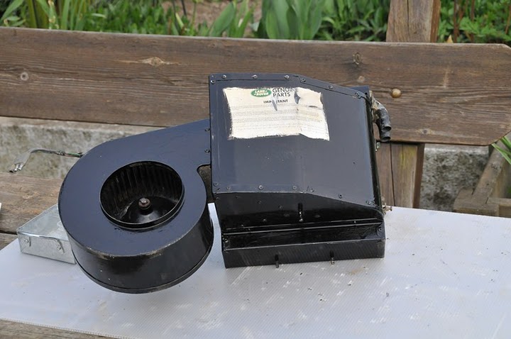

Ce WE je me suis lancé... démontage du chauffage du def pour tenter de le ramener à la vie !!
Verdict:
1. Quelques "kilos" de terre d'origine diverse empêchait la libre rotation de la cage à hamster...
2. Axe du moteur électrique complètement grippé
Actions
Nettoyage complet du bloc chauffage et remise en peinture (à l'arrache car pas le temps de fignoler)
Démontage du moteur, dégrippage des 2 paliers en laiton (ou autre ?)
Test (sur batterie 12v) du moteur qui tourne maintenant nickel
Remontage plein d'espoir du bloc chauffage et...
Conclusion
Ca ne fonctionne toujours pas après avoir tout rebranché, et en ayant mis le contact bien entendu !!!
La seule chose que je n'ai pas faite, c'est le démontage de la résistance fixée sur la petite plaque avec 4 rivets !!!
Quelqu'un aurait une idée, car là ça dépasse mes compétences ?

Verdict:
Actions
Conclusion
Résistance à vérifier mais comment ? remplacer ?
Commande au TDB morte ?
Un fusible caché quelque part ?

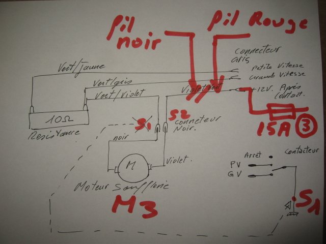

Bon, fais un tour là et les liens associés.Carbu a écrit :
Ca ne fonctionne toujours pas après avoir tout rebranché, et en ayant mis le contact bien entendu !!!![]()
A oui, ça, effectivement, l'accés n'est pas aisé une fois que tout est monté.Carbu a écrit : La seule chose que je n'ai pas faite, c'est le démontage de la résistance fixée sur la petite plaque avec 4 rivets !!!
1) Là la résistance fait 2,3 Ohms 2) Ces 3 connexions électriques. Pour la grande vitesse, tu ne passes pas par la résistance pour alimenter le moteur de soufflerie, pour la petite tu génères une baisse de courant pour alimenter le moteur, d'où la rotation à faible vitesse.
Si le moteur tournait lors des tests avant remontage, il n'y a pas de raison qu'il ne tourne pas une fois dans la boite.Carbu a écrit : Quelqu'un aurait une idée, car là ça dépasse mes compétences ?
3)En démontant le connecteur, et en mesurant à l'Ohmmètre sa valeur (2,3 Ω) entre le fils vert liseré jaune et l'un des fils vert liseré violet ou violet liseré vert. La valeur étant très petite, il est fort possible que tu ne puisses pas la mesurer efficacement, contente toi d'une valeur proche de zéro sur le plus petit calibre de ton ohmmètre, cela voudra dire quelle n'est pas coupée. Mais quand bien même, elle serait coupée, cela n'aurait d'influence que sur la vitesse lente, donc à mon avis, il n'est pas nécessaire de la remplacer, ton problème ne vient pas de là. 4) Comme tu peux le voir sur le bout de schéma, même si la résistance est hors service, tu devrais au moins avoir la vitesse rapide.Carbu a écrit : Résistance à vérifier mais comment ? remplacer ?
C'est possible, essais de titiller la manette d'avant en arrière lorsque tu es en position basse. Pour être sur de la manette, tu peux faire le test suivant. Le rôle de la manette, est de commuter la masse du moteur, soit à travers la résistance, dans ce cas tu es en petite vitesse, ou bien en direct donc grande vitesse.Carbu a écrit : Commande au TDB morte ?
5) En te plaçant au niveau du connecteur noir du compartiment moteur: 6) Tu établis, ou tu maintiens l'arrivée du + 12V en connectant qu'un contact du connecteur: les fils violet entre eux 7) Puis tu simules le levier de commande avec un bout de fil volant, en le coinçant dans le connecteur. Ici vitesse rapide. Tu mets le contact pour avoir le + 12V sur ton connecteur, puis tu fais contacter le bout de fil volant ( orange ) sur une masse. Ici sur un rivet un peu dégarni de peinture du boitier de soufflerie. Il y aura une petite étincelle, et tu entendras tourner le moteur de soufflerie en grande vitesse. 8 ) Pour la petite vitesse, tu procèdes de même, en déplaçant le petit fil test sur l'autre broche du connecteur. Là tu entends le moteur tourner en petite vitesse. Si cela fonctionne, cela veut dire que tu as un problème avec la manette.
9) Si cela ne fonctionne toujours pas. Contrôle au voltmètre ou à la lampe teste, que le 12V arrive au connecteur. Il est possible que ton connecteur ne soit pas le même, mais à priori les couleurs des fils oui. Si le test de la lampe fonctionne, Il y a un problème de connexion dans le bloc chauffage, les charbons coincés, tapes sur le moteur pour voir, fil coupé ou dessoudé lors des manipulations de remise en place... A contrôler de nouveau donc.
Si le test de la lampe ne marche pas, c'est à priori ton fusible, quelle est l'année de ton 130 Td5 ?Carbu a écrit : Un fusible caché quelque part ?
10) Si cela ressemble à ce tableau, à priori le fusible 18. Est ce que tout fonctionne sur le land, ou d'autres éléments électriques ne fonctionnent-ils pas, genre allume cigare? A+

Salut,Carbu a écrit :

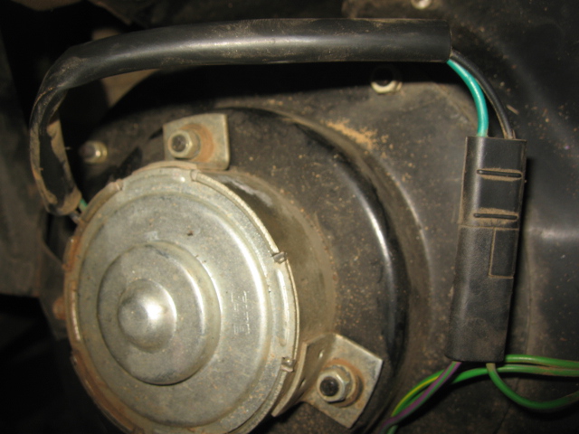

3: Est-ce que le fait de le remonter pourrait influencer sur la connexion à la masse qui se ferait via les vis de fixation ?
Mais là, encore une fois à priori, j'ai compris !!!
Bon, c'est que je me suis mal fait comprendre, et peut-être que certaine photo ton induit une erreur de raisonnement.
La commande de mise en fonction de la rotation du moteur de soufflerie, se fait en commutant la masse soit à travers une résistance, soit en directement, la masse du moteur qui se trouve dans la manette de commande au tableau de bord, donc non, le fait que le bloc chauffage n'ait pas ses vis de fixation n'a aucune influence.
11) Tu peux voir la masse du moteur de soufflerie, c'est le fil noir avec la cosse noir.
les deux autres fils, tu peux les reconnaitre ils sont sur le connecteur. Ce qui est fait avec le fil orange, c'est la simulation de cette manette. J'ai commuté le fil orange sur une masse proche, effectivement puisque que celui-ci est relié à la masse du tablier via ses vis de fixation, ce n'est pas ton cas si as le bloc chauffage posé sur l'aile, mais cela devrait fonctionner quand même, si il a son connecteur. 12) Le moteur a ses deux fils, donc la masse se fait bien via les connecteurs et la manette, pas sur le corps de soufflerie. 13) Schéma de la commande de soufflerie: 14) La manette avec légendes associées au schéma: 15) Schéma de la simulation de la manette sur le connecteur coté soufflerie à l'aide du fil orange. A noter que le fil vert liseré gris, se transforme en fil vert liseré violet à l'endroit où ils sont soudés ensemble sur la grosse résistance, d'où sa couleur différente sur le moteur. Si cela fonctionne avec la simulation et pas avec la manette, alors que tu as bien le +12V au connecteur, vérifies la connexion de masse sur la manette (fil noir) et là ou elle arrive sur le tablier.
Bon, maintenant ton 90 V8, je n'ai pas bien compris, c'est un 50e anniversaire ou un V8 des années 80 ?
