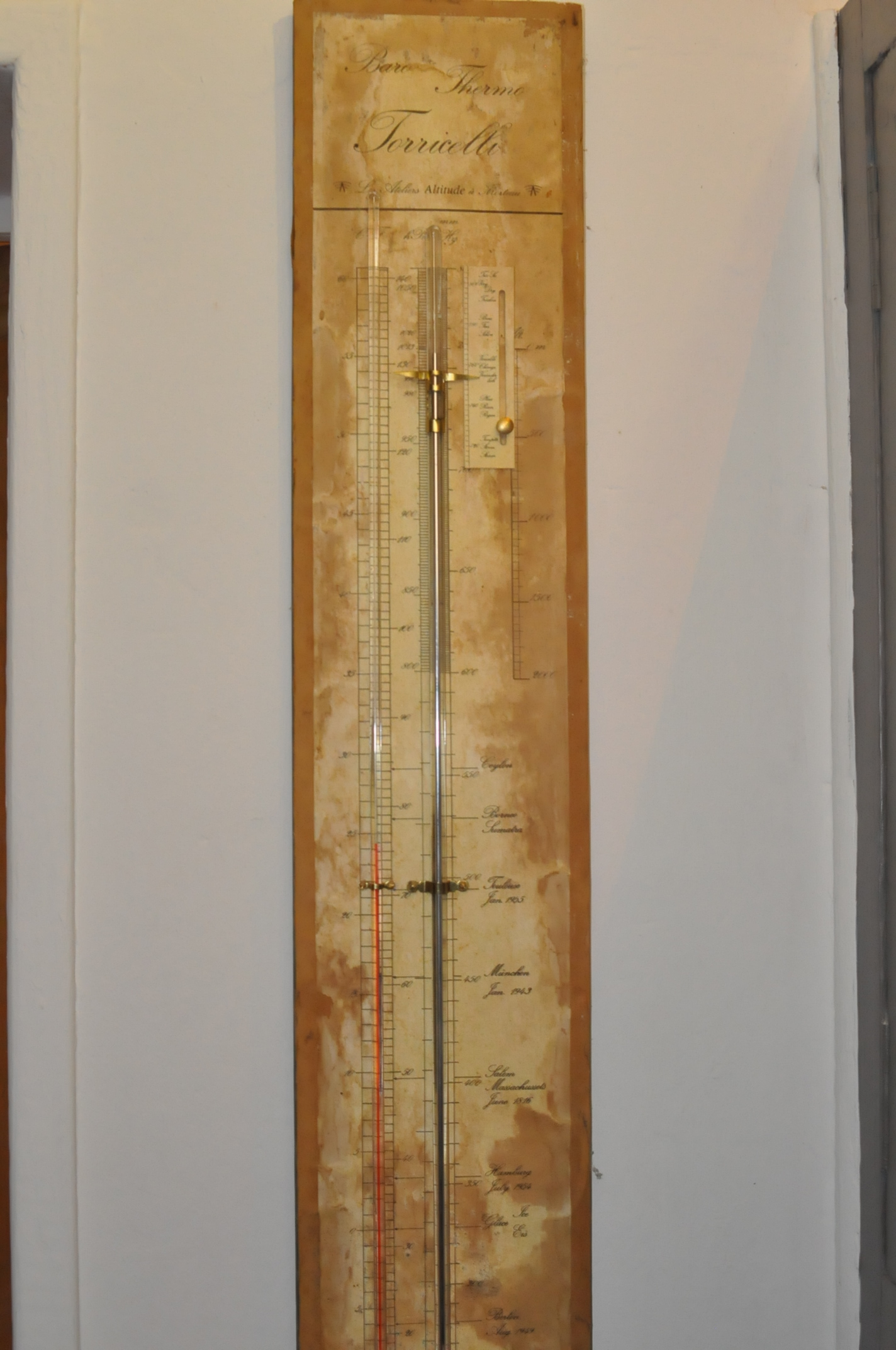

Ou encore, sur un baromètre à mercure: "aujourd'hui le temps est stable car mon mètre à pression indique 1013mbar".

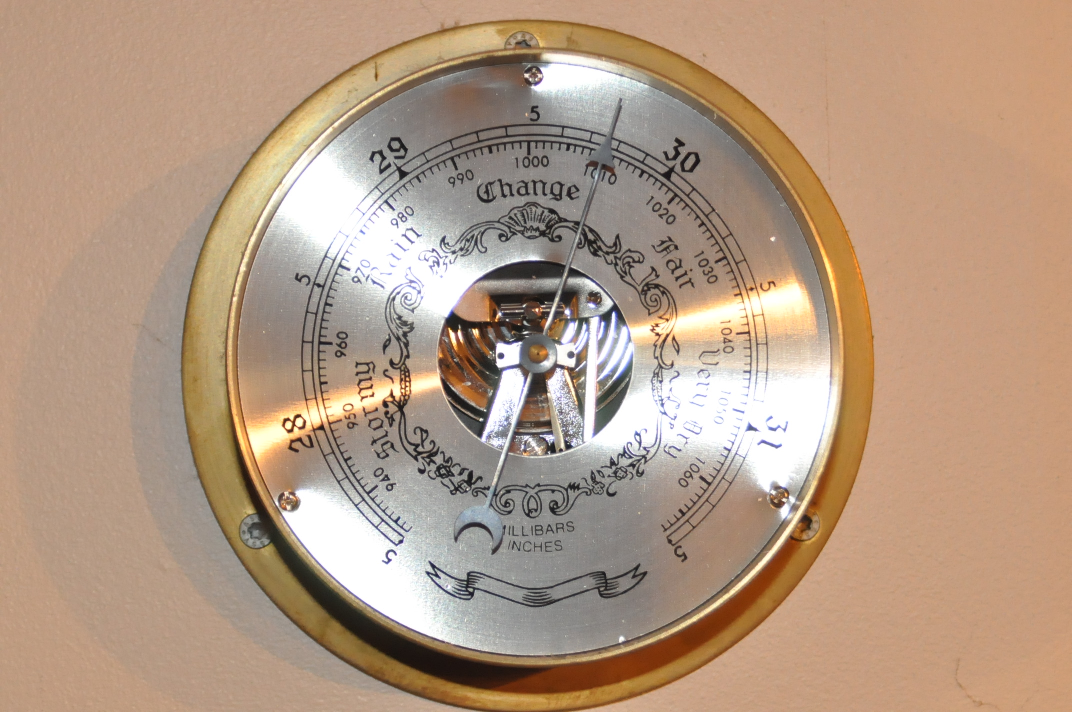

Certes, tu dois être légèrement plus en altitude que moi, car le mien indique 1009mbar:
mesure confirmé par le baromètre à capsule:

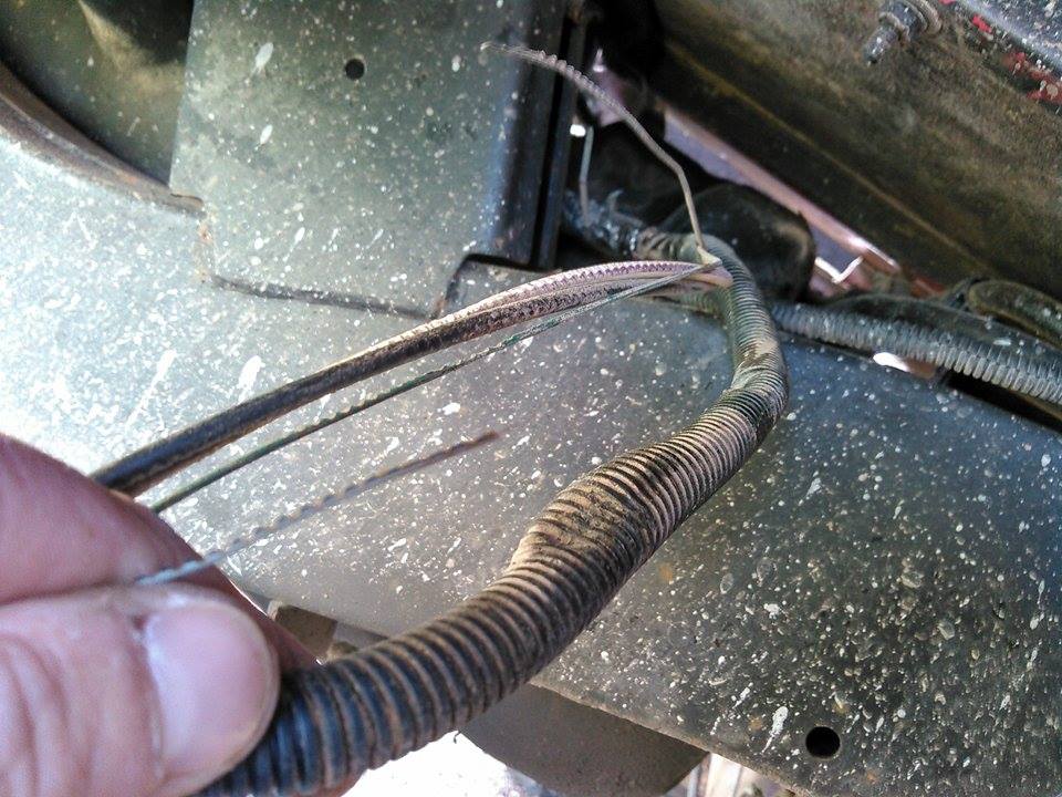

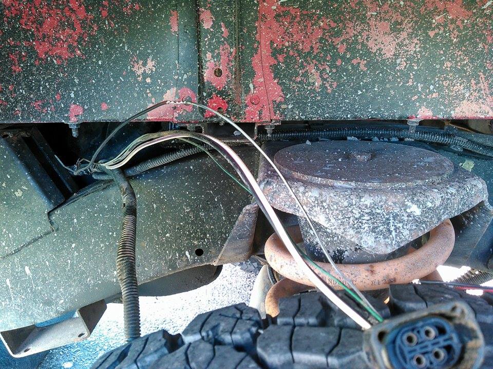

Et bien pareil chez moi... environ 20cm aussi, à l'intérieur de la gaine qui part entre la caisse et le réservoir.
Je viens de réparer le fil coupé (gris/noir) et j'en ai profiter également pour contrôler les autres fils vu que la gaine se trouvait écrasée. Verdict: le second fil de la jauge (le vert/noir) était également bien écrasé et dénudé. Une seconde soudure avant remonter le tout.
Je mets les photos pour ceux à qui pourraient avoir le même problème

Red-Fender: ces zones d'écrasement, est-ce que tu arrives à voir leur cause? par exemple, est-ce que le faisceau pourrait s'être logé entre la caisse et les tampons du châssis? (problème que l'on a parfois avec les canalisations de carburant)

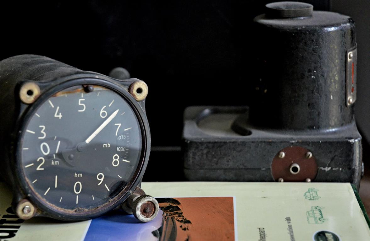

LØLØ a écrit : Certes, tu dois être légèrement plus en altitude que moi, car le mien indique 1009mbar:
Le mien est réglable et me permet de connaitre la pression atmosphérique reportée au niveau de la mer (c'est elle qui est intéressante pour prédire l'évolution du temps (pas l'heure hein, pour ça on a des montres. Soyons précis)), quelle que soit mon altitude.
Donc selon l'usage ça peut être un manomètre (ou baromètre) tout autant qu'un altimètre (et non un altipied impérial, comme on en voit bien trop souvent :mrgreen: ) ... une sorte de multimètre, en fait :idea:

kebir31 a écrit : Red-Fender: ces zones d'écrasement, est-ce que tu arrives à voir leur cause? par exemple, est-ce que le faisceau pourrait s'être logé entre la caisse et les tampons du châssis? (problème que l'on a parfois avec les canalisations de carburant)
Oui, d'autant que dans le cas de colombin et de Red_Fender apparemment la coupure se serait produite au même endroit.
Qu'est ce qui pourrait être incriminé: un défaut de fabrication; un coude ; un frottement; un montage d'accessoire; un démontage de réservoir ou autre, du genre barre stabilisatrice... Est ce que d'autre cas sont répertorié ou identifié ailleurs ?
Quel serait le lien en commun a ces deux pannes identiques.

colombin a écrit :Tu ne le dis pas mais tout porte à croire que tu as récupéré les indications de ta jauge....
Alors oui, bien sûr, j'ai oublié de préciser mais problème résolu et "l'indicateur de niveau de carburant" fonctionne parfaitement :wink:
Salut Kébir31, je suppose que la gaine est venue se loger naturellement entre le réservoir et la caisse, et qu'avec le temps et les vibrations à répétitions (également les vibrations des durites qui partagent le peu de place) la gaine s'est trouvée écrasée par endroits et détériorée à d'autres endroits.

hello ; n'ayant eu qu'une vision fragmentaire à travers la trappe, je ne peux pas, comme l'a fait red_fender, exposer le lieu de la rupture et l'état des fils.
J'ai peine à croire qu'un frottement, même prolongé pendant 10 ans et 200.000km puisse user la gaine.
Dans mon cas, je pencherais plutôt pour une blessure occasionnée lors de l'installation d'un plancher en bois ou de la découpe de la trappe. Seule la dépose du réservoir, si un jour elle est nécessaire, nous donnera des indications.

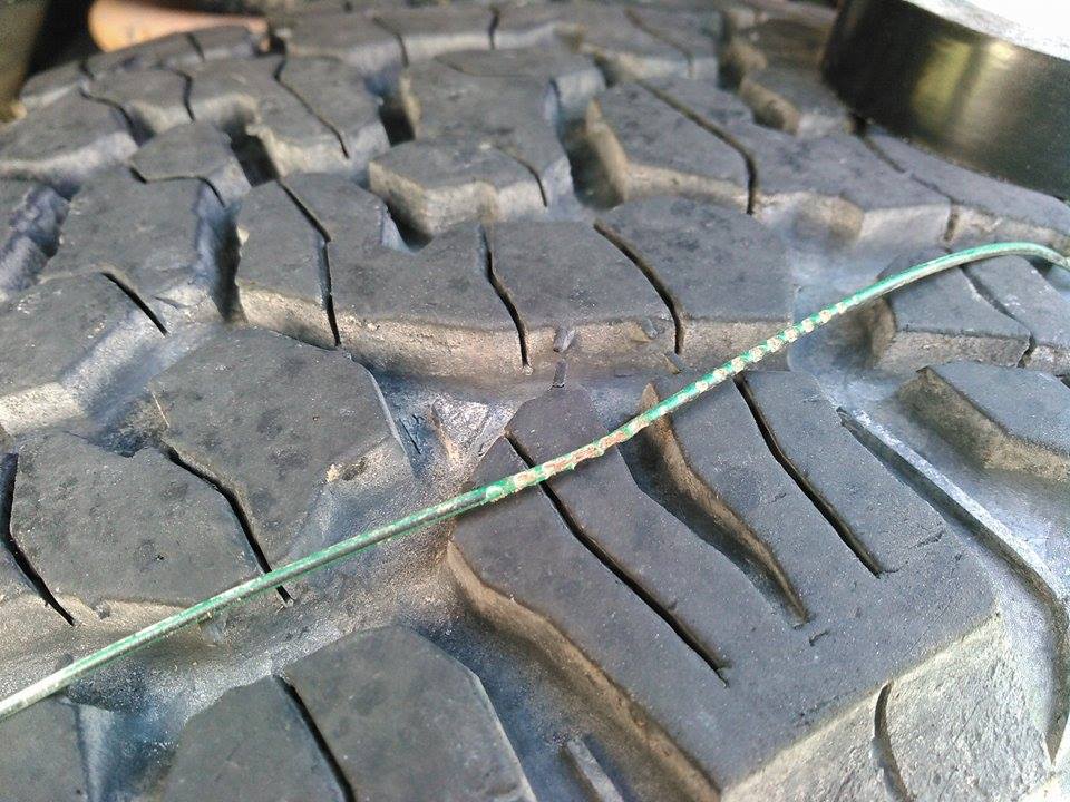

La matière de l'enrobage des fils et celle de la gaine semblent incompatibles. On voit bien sur la dernière photo l'usure de chaque anneau de la gaine laissé sur le fil. La gaine est abrasive sur le fil. Je pense qu'il faut, soit remplacer la gaine par autre chose, soit doubler la gaine par l'intérieur de l'ancienne pour régler ce problème.

torero a écrit :On voit bien sur la dernière photo l'usure de chaque anneau de la gaine laissé sur le fil.
C'est à cause de cette photo que je posais la question. Mais je penche plutôt pour un écrasement de la gaine, qui aura laissé son empreinte dans l'isolant du fil.
En principe les deux sont en PVC, et même en y balançant tout un tas de cochonneries ça ne fondra pas.

kebir31 a écrit : je penche plutôt pour un écrasement de la gaine, qui aura laissé son empreinte dans l'isolant du fil.
Oui tout à fait, enfin dans mon cas, on vois bien que la gaine à été ecrasée et avec le temps et les vibrations, elle à réussie à venir à bout de l'isolation des fils.
torero a écrit : doubler la gaine par l'intérieur de l'ancienne pour régler ce problème.
c'est exactement ce que j'ai fait :wink: Doublage de la gaine à l'intérieur (après remplacement des fils), protection extérieure de la gaine et remontage de l'ensemble en m'assurant qu'elle ne vienne plus se coincée entre le réservoir et la caisse.
