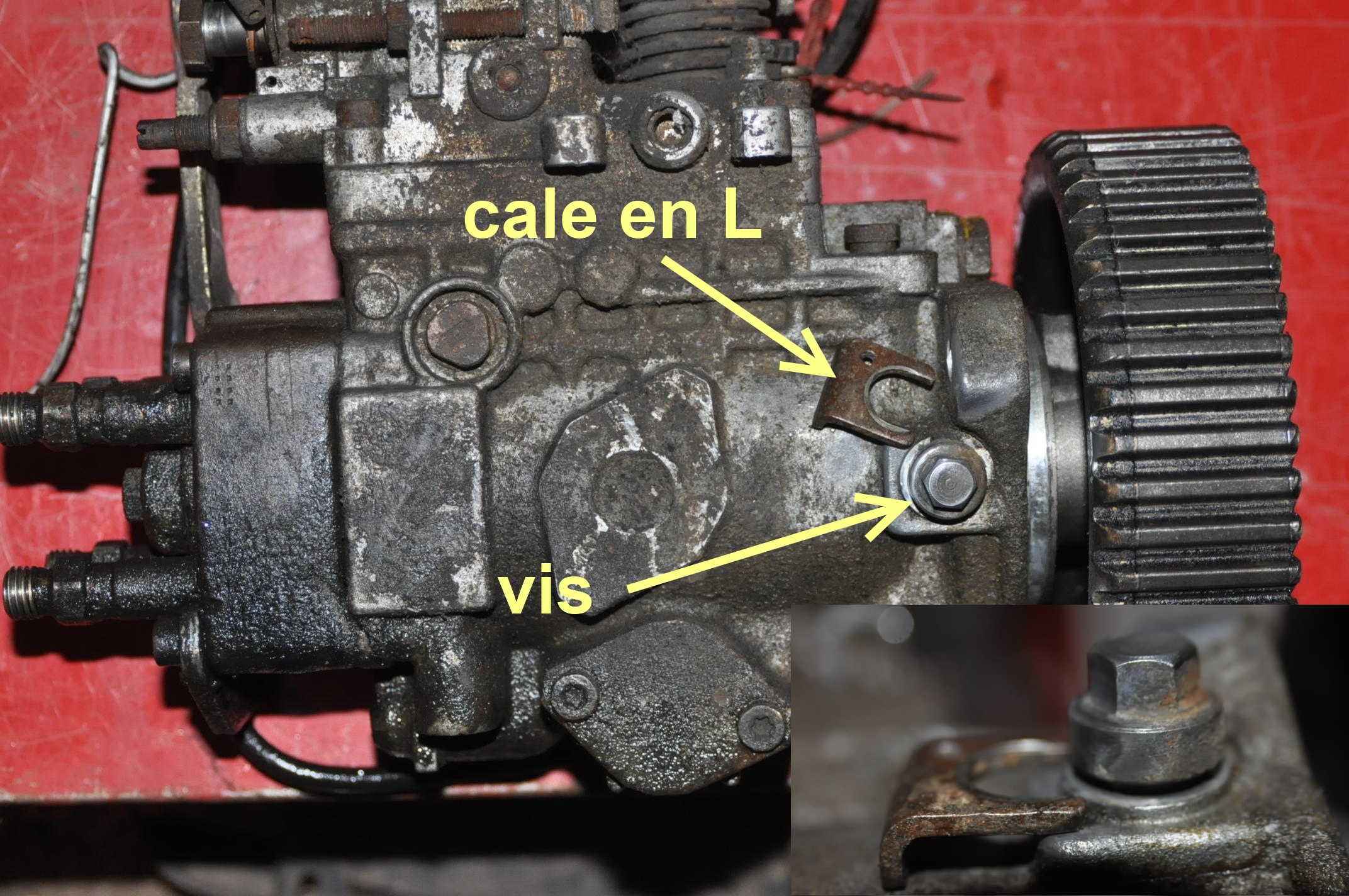

The Pater a écrit : Confirmez moi que je n'ai pas besoin d'enlever la pompe à injection (sauf la dé-solidariser de la patte la reliant au bloc moteur) du carter.....
Pense a bloquer en rotation la pompe avec la petite cale en L qu'il faut enlever sur le coté de la pompe, ce qui te permets de resserrer la vis pour bloquer sa rotation .
Mais oui, il me semble bien que la pompe peut rester solidaire du carter et que tu puisses le démonter avec la pompe fixé dessus.

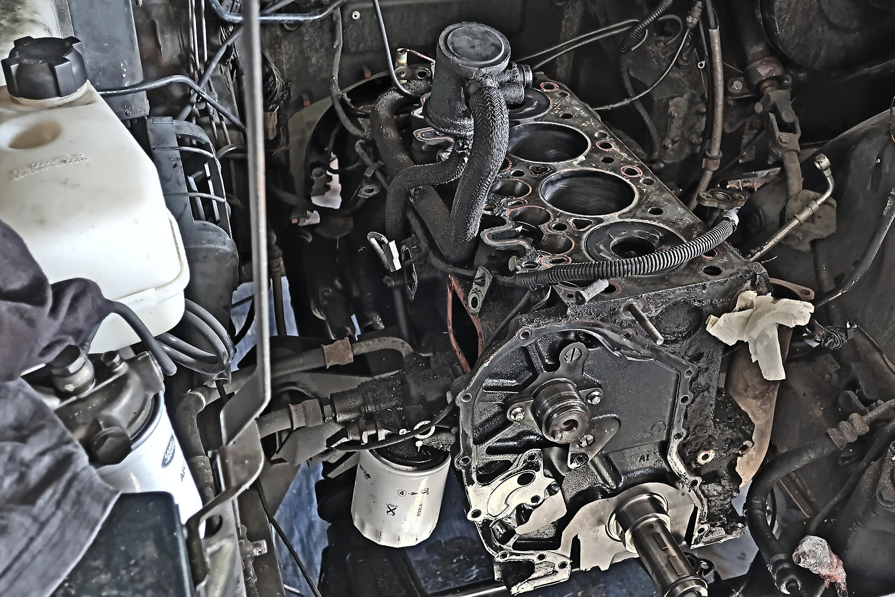

Dernière ligne droite, demain j'enlève l'arbre à cames.
Note :

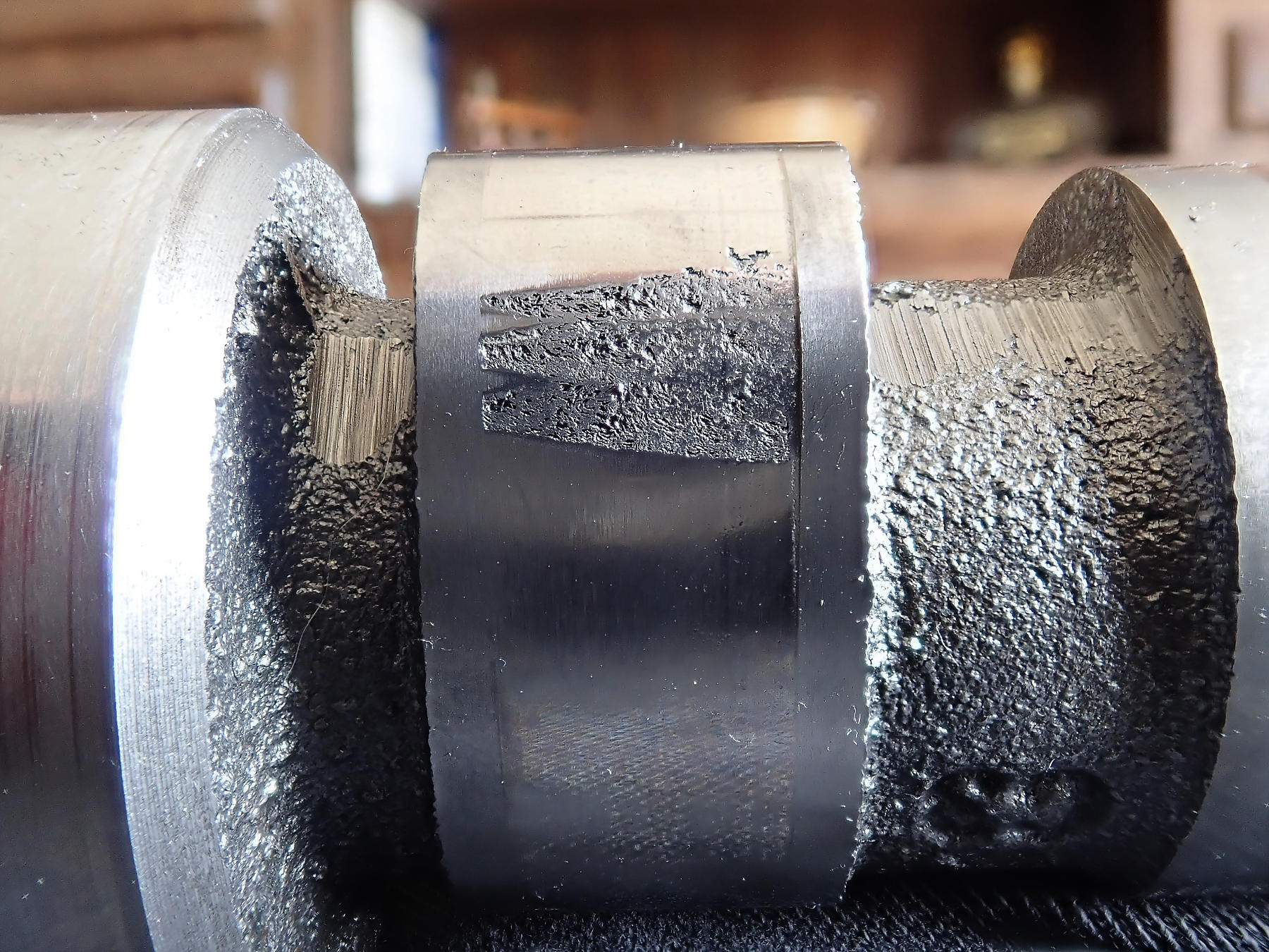

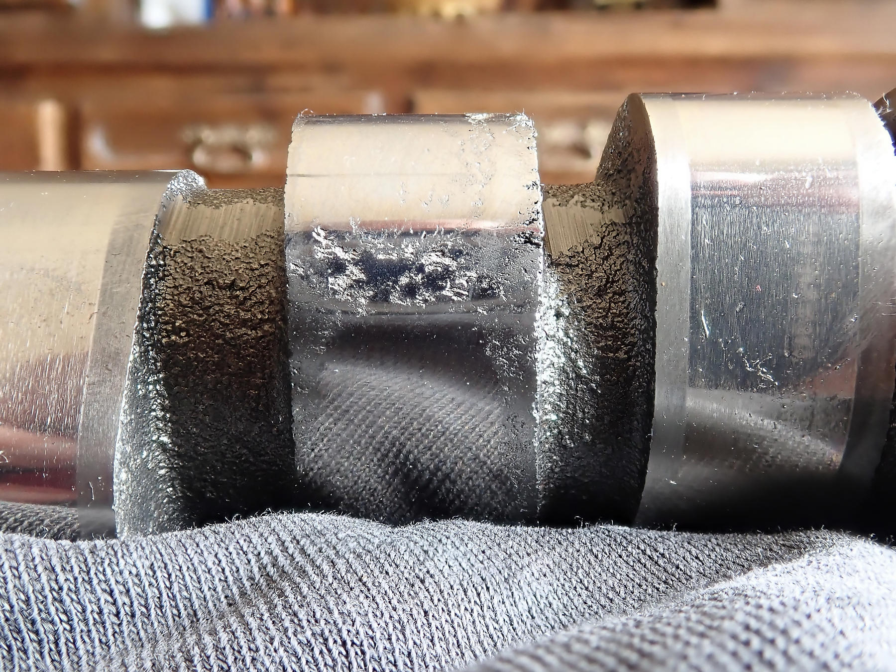

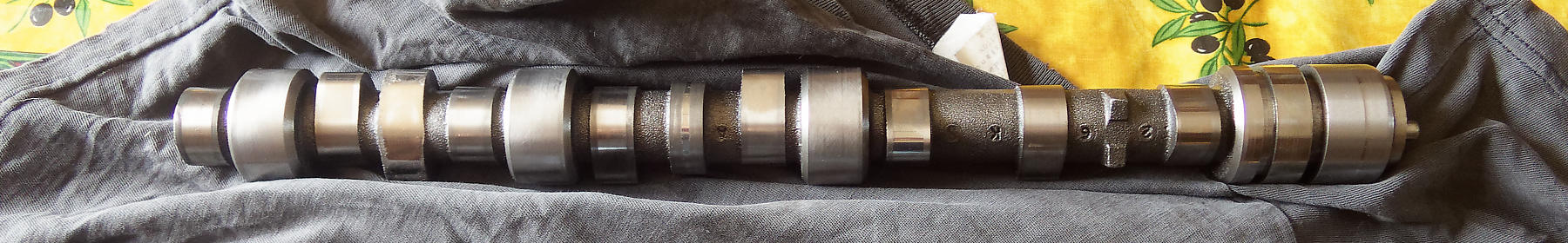

Bon, le voilà enfin :
Ecaillage des deux cames de la pompe à vide : comme constaté il y a un an et demi :
Les poussoirs sont en excellent état, sauf un qui a dans sa partie en laiton, une belle marque de particule solide s'étant fait écraser entre le rouleau et le poussoir.
Et bien, la came poussant ce poussoir est écaillé avec du désalignement :
The Pater a écrit :Et bien, la came poussant ce poussoir est écaillé avec du désalignement
Encore un beau trophée à ton actif :mrgreen:
D'après toi, c'est le galet qui était en travers dans le poussoir et qui a causé l'usure asymétrique de la came ?
Ou un défaut dans la surface qui a induit une usure asymétrique de la came ?

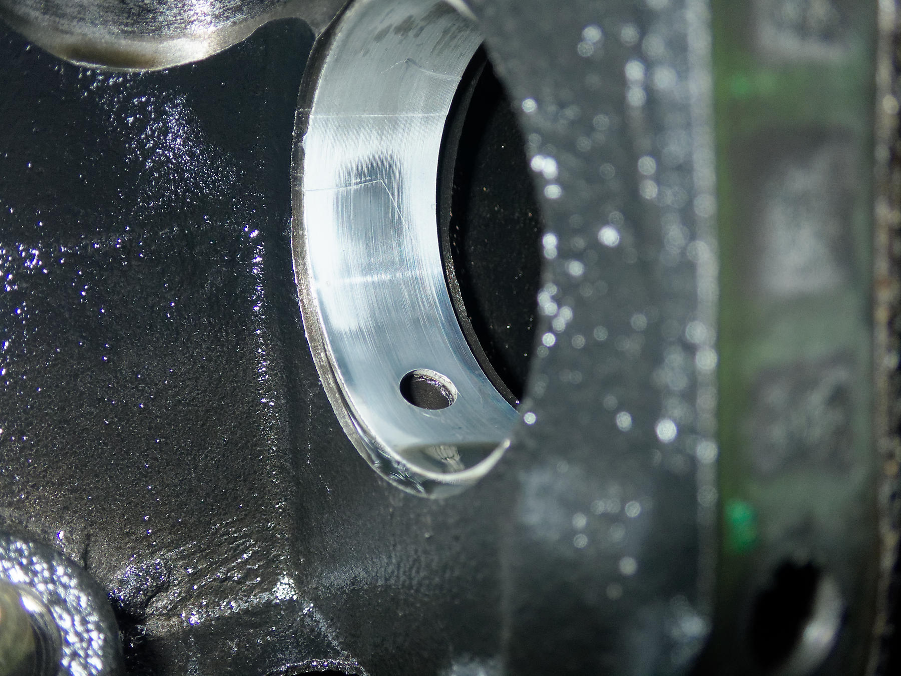

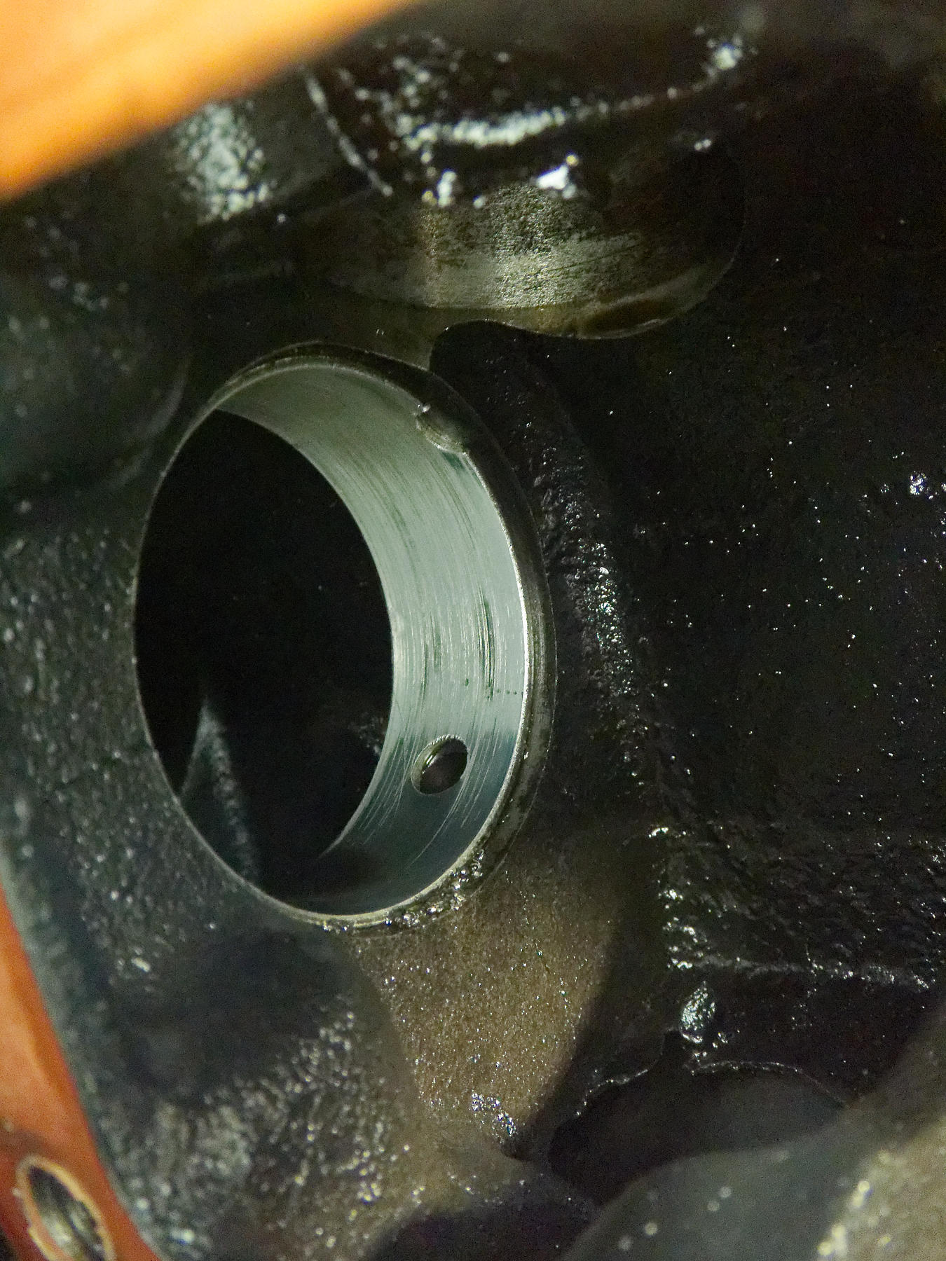

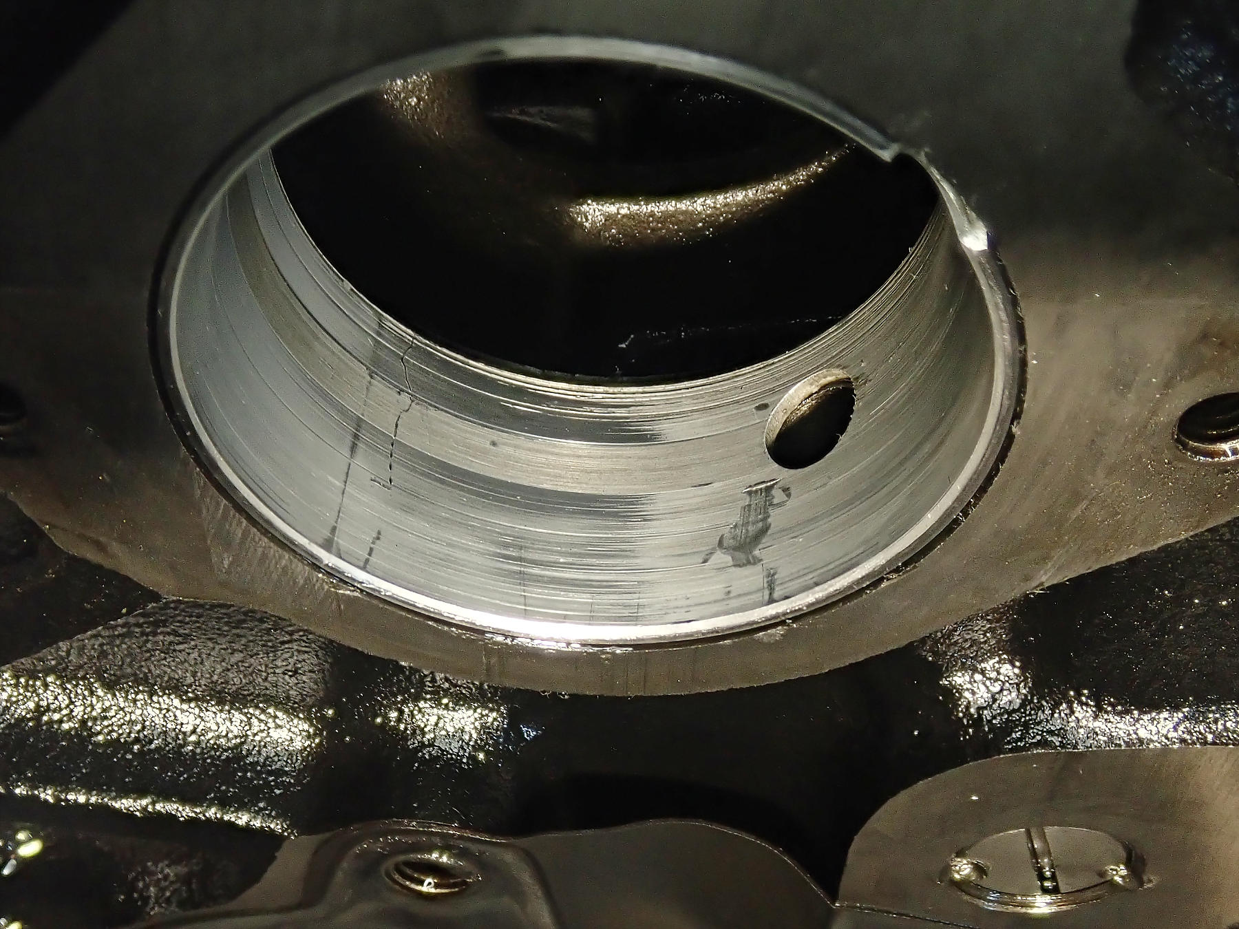

Peux tu photographier les cousinets des paliers de l'arbre a cames. Bien que les paliers de l'arbre lui même ont l'air en bon état.
Messages : 14025
LØLØ a écrit :Salut,
je vais essayer...pas facile sauf le premier.
A première vu, le premier est légèrement usé, cela se sent au doigt, pas seulement visuel. Les autres, cela semble être que de l'usure superficiel (visible), mais difficile de sentir au doigt.
Messages : 14025
Voilà :
les traces axiales sont dues au démontage de l'arbre. Le petit choc sur le dernier palier aussi, je pense
Palier 1 :
Palier 2 :
Palier 3 :
Palier 4 :
Pour 450 000 km, cela va.
Néanmoins je pense les changer. mais sur ce point, le manuel ne s’épand pas....
OK, ils ont du vécu si l'on peut dire.
Ils sont assez compliqué à changer. Regarde sur un ancien manuel de D atmo ou TD des premiers 90/110.
Il est assez délicat de bien ajuster le trou de lubrification, ainsi que de trouver un alésoir du bon diamètre, ainsi que de mettre en place celui du fond ( le 4ieme ), si il est correct, (il a l'air), laisse le en place.
Bref que du plaisir ou défi en perspective... :wink:

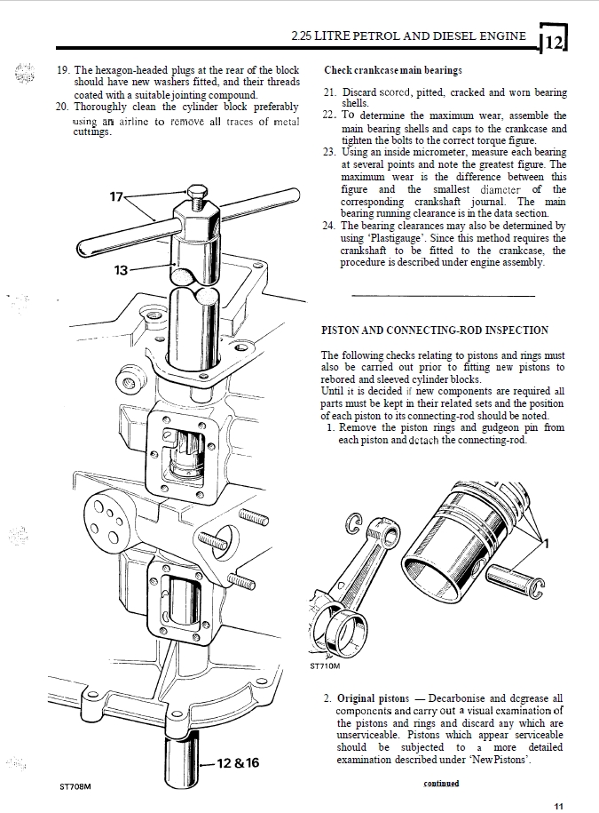

Avec ton outil, comment comptes tu procéder pour enlever le palier du fond ? Il y a une pastille genre pastille de dessablage pour obturer le trou d'usinage.
Je pense qu'il est préférable, soit de le laisser, soit de l'enlever par devant quitte à le déformer pour le sortir.

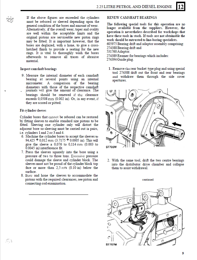

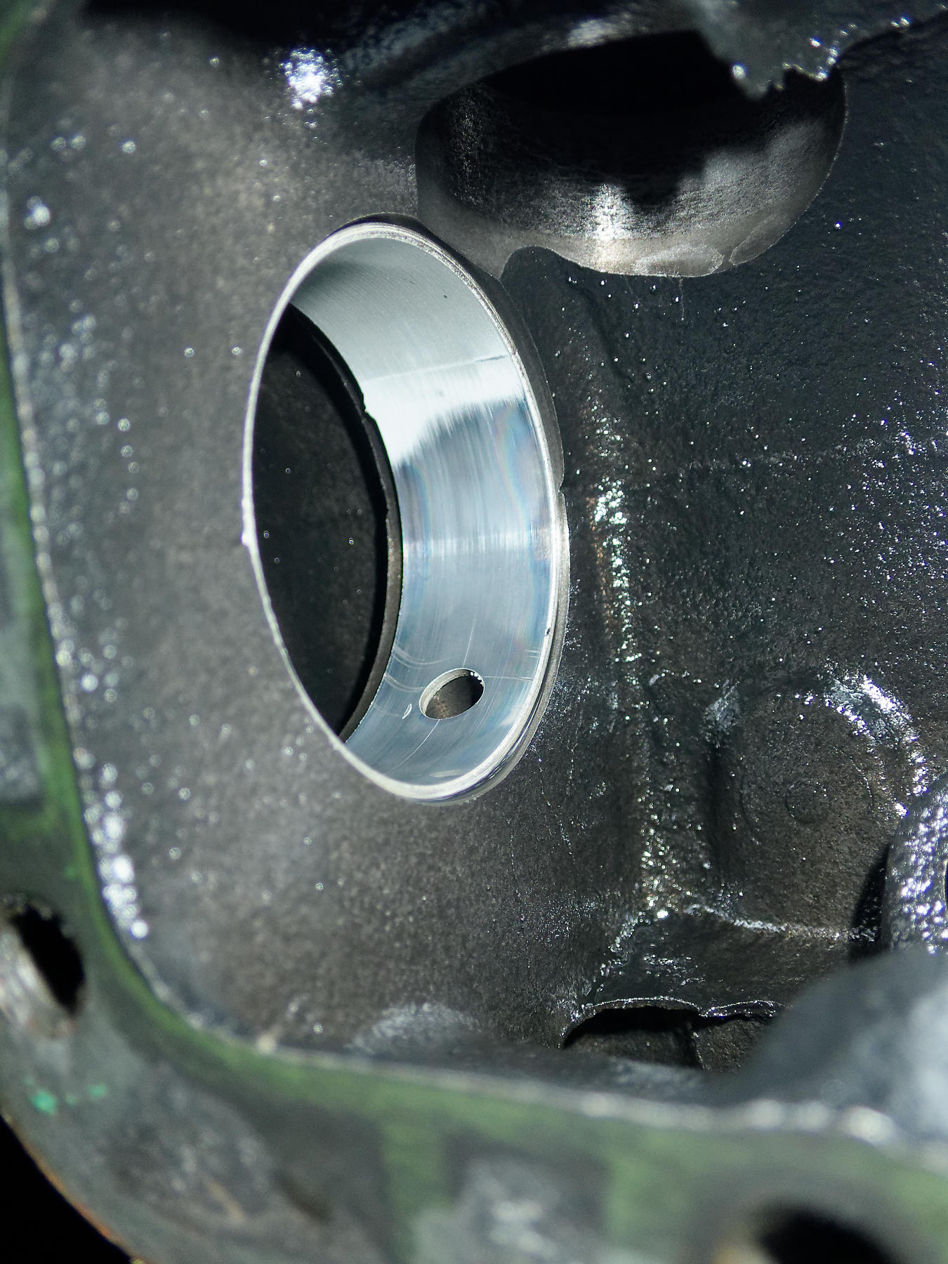

La documentation en anglais (exprès pour toi) d'une procédure de remplacement des paliers d'arbre à came sur un 2.¼ des premiers 110 land rover du temps où cela ne s'appelait pas encore defender. :wink:
1) la déformation :
2) l'alignement a l'aide de petits repères et les outils à la noix :
3) le fameux rodoir :
A +
