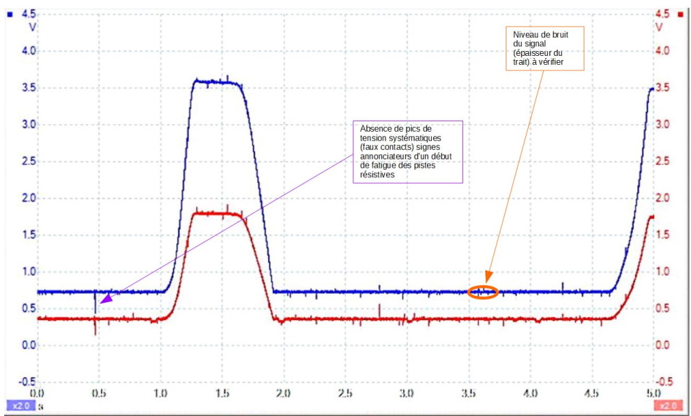

Comme j'avais de vagues souvenirs de jeunesse d'avoir passé à l'oscillo (cathodique, pour le coup :mrgreen: ) des potards foireux histoire de voir ce qui se passait vraiment, j'ai fouillé à droite à gauche, sur le net et dans mes docs, histoire d'actualiser mes connaissances à l'aune du matos et des composants d’aujourd’hui.
Il en ressort, d'une part, que les choses n'ont guère fondamentalement changé, d'autre part, que les fonctionnalités des oscillos numériques permettent aujourd'hui de partager certaines conclusions en dix secondes.
En abscisses, les temps (ici, on a simplement actionné l'accélérateur, aller et retour à fond, ce qui a pris environ 4 secondes) mais cela aurait pu être l'angle pris par la pédale, en ordonnées, les tensions relevées sur les pistes d'un potard (d'un transducteur devrais-je dire :sm11: ) en bon état.
J'y pointe ce qu'il faut regarder de près :
A partir du moment ou le bruit devient marqué et, pire encore, lorsque les pics de tension sont supérieurs à 30% de la valeur de la tension de référence — ou bien évidemment si les pistes perdent leur linéarité — le potard doit être considéré HS, et ce de manière absolument certaine.
Il ne s'agit pas du transducteur du Td5, dont on s'occupera en son temps avec Ludo59 ; il s'agit d'un transducteur à deux voies parallèles. Qu'il s'agisse de voies électriquement parallèles ou croisées, qu'il y en ait deux ou trois, cela ne change strictement rien à l'affaire.
Si on transférait le fichier de l'oscillo dans un tableur, on pourrait sommer, soustraire, multiplier les valeurs des tensions des différentes pistes afin de reconstituer l'algorithme de traitement et de contrôle appliqué par le calculateur (par exemple, dans le cas du Td5 2 voies, la somme des tensions de chaque piste vaut, grosso modo, à chaque instant 5 volts, ce qui permet au calculateur de vérifier la cohérence du signal) et ainsi qualifier, selon les standards du calculateur, l'état du potard.
Hors de question de faire cela avec un multimètre.
En clair, un simple mortel peut poser un diagnostic totalement fiable, mais à condition de disposer de la métrologie adaptée. Vu les prix d'un oscillo de base et de ses sondes, ça vaut le coup d'y réfléchir un peu. Et ce d'autant plus que je suis intimement convaincu qu'un tel défaut ne peut absolument pas être anticipé avec un Nanocom.
Pour le reste, il aurait été plus qu'intéressant d'établir un lien très précis entre le signal émis par le potard et celui réceptionné aux injecteurs, mais on verra plus tard! :twisted:

Stagadon a écrit : 28/03/2020 12:21Je ne sais pas si les injecteurs peuvent avoir in défaut interne mécanique qui pourrai générer des manque de gaz oil à ces fréquences . Il me faudrait encore les amener je ne sais ou en banc d'essais.
Pas de panique : d'une part, il est peu probable que les injecteurs soient défaillants (une question, en passant : le passage aux ultrasons a-t-il changé quelque chose à la vibration?) et si tu souhaites vraiment te lancer dans la métrologie électronique, on sera vite renseignés, dans un premier temps, sur la présence ou non d'une pulsation et, dans un second, sur le fonctionnement des injecteurs.
En ce qui concerne le recours à l'oscillo, effectivement, c'est sans garantie de résultat, même si la démarche peut intéresser : l'idée est de mesurer les pulsations du vilebrequin à différents régimes. Si les ressorts en arc ne font pas correctement leur travail, cela induira des ruptures dans la progressivité des pulsations.
Idem si l'injection débloque.
Mais pour que la métrologie soit assez fine, il faut avoir une idée très précise de la manière dont le volant est conçu, en particulier le nombre et le positionnement des orifices servant de mire au capteur CKP.
Si les défauts sont légion sur cet organe comme cela se dit, il est étrange que personne ici n'ait un volant à dispo pour le prendre en photo...
