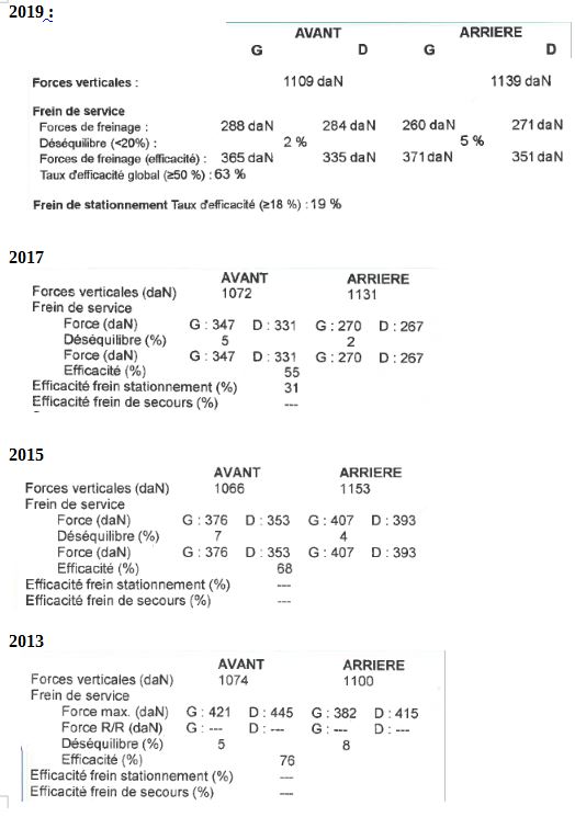

Voilà l'historique récent :
:sm6:
Messages : 13948
Re: Freinage d'urgence difficile sur Def 300 tdi
Dahu a écrit :Voilà l'historique récent :
Je vois deux lignes pour le freinage.
Par exemple la première ligne pour le freinage avant : 288 et 284 daN, puis la deuxième ligne 365 et 335 daN.
Pourquoi ?
Les années précédentes les valeures étaient les mêmes.

Dahu a écrit :il me dit qu'une purge du liquide de frein peut contribuer à bien améliorer le freinage.
J'aurais dit "vidange" plutôt qu'une simple purge. Par contre, remplacer les pistons par des pistons inox par la même occasion ne serait pas idiot.
Sinon, entre 2017 et 2019 le contrôleur a trop mangé ou tu as installé un treuil ? :roll:

Locouarn a écrit :Sinon, entre 2017 et 2019 le contrôleur a trop mangé ou tu as installé un treuil ?
Gnééé ? moi pas compris...
Peux-tu nous indiquer quelle valeur il a mesuré pour l'opacité des fumées ? :wink:

Dahu a écrit :Gnééé ? moi pas compris...
Ton essieu avant a pris près de 40 Kg depuis les CT précédents :wink: ...

Bizarre. J'ai juste changé de pneus par des typés plus OR que mes ex mixtes. Mais ça me paraît beaucoup.

Locouarn a écrit : Ton essieu avant a pris près de 40 Kg depuis les CT précédents :wink: ...
Le matériel des CT n'est pas vraiment étalonné à intervals réguliers.
J'ai eu des variations de plus de 100 kg, pour mon 90 présenté quasiment (pas exactement la même quantité de carburant à chaque fois) toujours dans les mêmes conditions.
