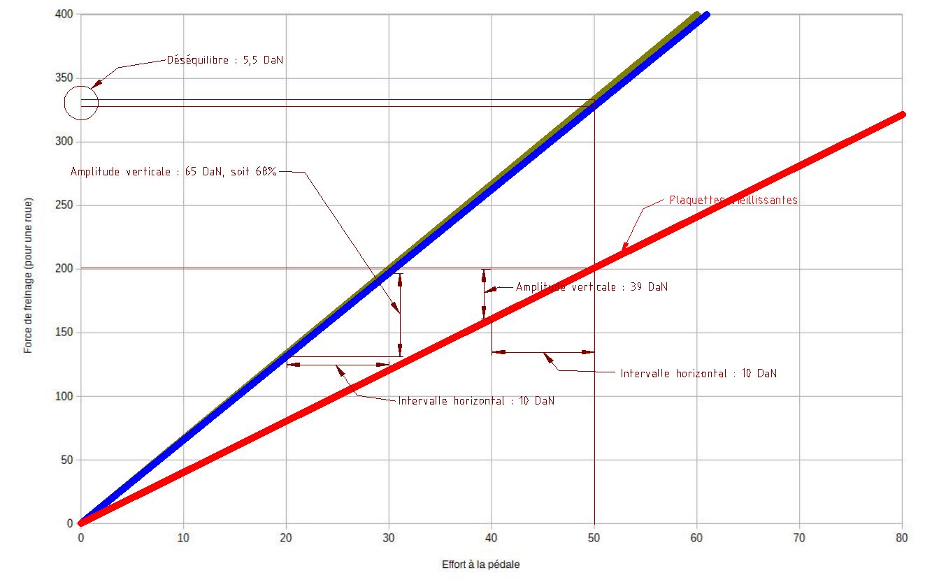

tes mesures confirment la désagréable impression que j'ai depuis un bon moment : sauf à avoir loupé la présence d'un système de modulation de la pression AR sous forme d'une soupape sensible à la décélération (comme sur les DS de la grande époque si mes souvenirs sont bons) planquée dans un coin sombre du circuit (je fais confiance au Pater pour ne rien avoir loupé) il y a un réel problème avec le freinage de ces véhicules.
Le pire est que le contrôle technique n'y voit que du feu, l'exploitation des freinomètres étant limitée au minimum syndical pour des raisons économiques (temps passé) comme d'habitude.
A titre d'exemple, j'avais passé la Pigeot XAD de mon gars avec le modulateur de pression (sur ces modèles, il existe un répartiteur sensible à la charge) complètement déréglé (en clair, la voiture ne freinait que de l'avant) et elle est passée haut la main (70% d'efficacité).
Je ne fais pas le procès du contrôle technique, qui a eu le mérite d'assainir le parc, je dis simplement qu'il ne faut pas perdre de vue qu'il a ses limites. Formulé autrement, l'objectif n'est pas uniquement de décrocher le précieux visa ; il est de faire en sorte d'avoir dans les mains un véhicule au comportement parfaitement sain, ce qui n'est pas tout à fait la même chose, ce sujet en est la regrettable démonstration.
Tout d'abord, on constate qu'avec la cellule, l'effet du porte à faux arrière conduit à délester l'avant : 115 DaN de moins alors que la charge totale a augmenté de 791 DaN.
Ensuite, on constate que le coefficient d'adhérence apparent du banc est à peu près constant. Normal : un des points fondamentaux contrôlés lors de la vérification du banc est le grip des rouleaux. On a donc 55% pour l'avant en charge et 56% à vide. La valeur n'est pas bien terrible, mais elle correspond au profil de nos engins, notamment leurs pneus, qui ne constituent pas une référence en matière d'adhérence.
Perso, je roule soit des pistards de plus de vingt ans, donc secs comme un coup de trique, soit des pneus de type trial. En clair, c'est déjà pas top sur le bitume sec et ça devient chaud bouillant sur le mouillé. Donc je ne fais jamais le cake, ce qui se traduit par des vitesses assez proches d'une 2 Cv et ça peut aller jusqu'à quitter les itinéraires lorsque ça galope un peu trop autour de moi et, surtout, qu'il y a un peu trop de monde. Pour faire court, j'ai conscience d'être totalement à l'ouest dans le flot de la circulation générale, dont les performances au freinage sont deux fois supérieures aux miennes et, donc, je m'en soustrais systématiquement pour ne pas faire courir de risques inconsidérés, aux autres comme à moi.
Pour illustrer, je lisais dernièrement un essai de pneumatiques réalisé en Allemagne sur des gros SUV, équipés de pneus haut de gamme : 35,2 mètres pour passer de 100 km/h à l'arrêt complet sur route sèche et à peine le double sur route mouillée. Quelques calculs plus tard, j'en ai déduit que ça correspondait à un coefficient d'adhérence supérieur à 1 sur le sec, signe que, malgré leur poids, ces véhicules équipés de pneus dignes de ce nom sont capables d'aller chercher la macro et la micro rugosité des enrobés, ce qui techniquement, est un véritable exploit.
Je suis quasiment au double de ces distances, ce qui veut dire que certaines conclusions s'imposent...
Cette adhérence apparente au banc dépend en partie des pneus, mais aussi et surtout de la progressivité du système de freinage.
A cet égard, comme je l'indiquais précédemment, un système de freinage qui vieillit a tendance à bloquer de plus en plus tôt. La encore, si je fais le bilan des dizaines de mesures effectuées depuis bientôt trente ans, sur les berlines, le freinage commence sérieusement à dégénérer quand il reste deux à trois millimètres de garnitures alors que sur un Land, des plaquettes AV usées à 50% sont déjà à considérer comme limite hors service.
En d'autres termes, l'usure visuelle des plaquettes n'est pas un paramètre déterminant sur nos 4x4.
Surtout que, et j'en viens au problème de fond, on est plus que justes en effort de freinage mobilisable.
Je vais essayer de mettre en ligne des éléments un peu plus précis ce WE mais on peut déjà constater une chose : le fait d'avoir ajouté 896 DaN sur l'essieu arrière n'a strictement rien changé à l'effort de freinage qu'il peut développer. Sachant que — ce que je vais mettre en ligne le montre très clairement — sur un 130, le délestage est assez peu marqué, ça veut dire que le véhicule ne freine quasiment pas de l'arrière.
Pour répondre à une de tes questions, si le véhicule freinait correctement, l'essai au banc aurait dû révéler un effort de freinage arrière d'environ 500 à 520 DaN en charge et de 250 à 270 DaN à vide (par roue, évidemment). On est donc très loin du compte, ce qui sollicite inutilement l'avant et, surtout, ne permet pas de freiner suffisamment le 4x4 lorsqu'il est équipé de sa cellule.
Le pire est que d'après le propos de Ze Fifi, on n'atteint même pas le PTAC ni la charge maximale à l'essieu...
Pour faire court, sous ce tarif de charge, ce 130 ne freine pas assez.
Reste à comprendre pourquoi.

Concernant ta seconde série d’observations, je propose de raisonner à partie du graphe suivant. Là encore, je précise que je ne suis pas un expert du domaine et qu’il est juste question de partager divers constats et des analyses sur des phénomènes que je ne connais pas de manière totalement satisfaisante.
Je précise également que les valeurs retenues sont approximatives ; elles ont été relevées à partir d’un freinomètre analogique, dont je disposais librement à l’époque, plus précisément à partir de plusieurs séries de valeurs affichées par ses dynamomètres après blocage d’une des roues.
Il est évident qu’un freinomètre numérique avec ses accessoires, notamment le dynamomètre enregistrant l’effort à la pédale de freins, aurait été bien plus adapté, car son écran de contrôle affiche divers graphes très intéressants, tels la montée en effort, ce qui permet de visualiser la linéarité du freinage, le voile des tambours et autres éléments très instructifs. J’ai réalisé quelques mesures avec ce type d’appareil, mais c’était avec le gars du centre, après ses heures. Lorsque je lui ai demandé des sorties sous forme de fichiers csv, avec si possible une base temps permettant également de qualifier le régime temporel de montée en effort, plus d’autres bricoles qui m’auraient permis de conduire une étude plus satisfaisante du sujet, on s’est aperçu qu’il fallait reparamétrer une partie de la bécane pour mieux l’exploiter.
D’un coup, j’ai senti la panique s’installer chez mon interlocuteur et … j’ai laissé tomber !
Bref, on peut tout décortiquer avec ces outils fabuleux (on imagine ce que peuvent faire des boîtes comme Brembo et consorts) mais en attendant, faut faire frugal !
Pour autant, les conclusions auxquelles je suis arrivé sont globalement les suivantes.
En supposant une parfaite linéarité du frottement (ce qui reste à démontrer mais n’est sans doute pas totalement déconnant) on en déduit que les réponses des plaquettes neuves droite et gauche sont données par les droites vertes et bleues.
Imaginons que le premier blocage (courbe verte par exemple) se produise pour un effort à la pédale de 50 DaN, sachant que l’effort à la pédale figure en abscisses, l’effort mesuré par le banc est donné par l’axe des ordonnées. Pour les besoins de la cause, on supposera les deux courbes très proches.
Le déséquilibre est alors insignifiant : 5,5 DaN.
Au bout d’une usure « certaine », une des courbes fléchit ; cela correspond à la droite rouge. Le côté le moins affecté (admettons que ce soit toujours la courbe verte) continue à se bloquer sous 50 DaN d’effort à la pédale, ce qui donne toujours 330 DaN au banc pour ce côté.
L’autre côté n’est toujours pas bloqué.
À ce moment, le banc s’arrête et enregistre la valeur de l’effort fourni par l’autre roue (courbe rouge) soit environ 200 DaN. Le déséquilibre entre les deux roues atteint cette fois 130 DaN.
Au fil du temps, comme je l’indiquais hier, la valeur la plus faible va continuer à diminuer. Puis l’autre côté va commencer baisser également. Le système décroche donc de deux manières : déséquilibre excessif et effort de freinage insuffisant au regard de la masse du véhicule.
Remarque : un banc numérique est capable d’enregistrer le déséquilibre maximal — qui n’est pas nécessairement celui constaté lors du blocage — et, donc, est exprimé en pourcentage sans qu’il soit possible de le rattacher à une valeur numérique des forces. Sans analyse à posteriori des fichiers, je n’ai pas pu creuser cette question.
Le fait que les courbes fléchissent progressivement a un autre effet, plus pervers encore me semble-t-il : la proportionnalité effort à la pédale/force de freinage change.
Sur une courbe normale, une variation de 10 DaN à la pédale correspond à une amplitude de l’effort de freinage de 65 DaN. Sur une courbe qui a fléchi, cette amplitude n’est plus que de 39 DaN. Le système de freinage a donc perdu 68 % de sa progressivité initiale.
En d’autres termes, en admettant que l’opérateur fasse croître l’effort de freinage à un rythme quasiment constant (d’où ma demande d’une restitution de la base temps) cela signifie que le freinage sera beaucoup moins progressif, autrement dit que les freins vont se bloquer de manière beaucoup plus brutale — à rythme de montée en pression identique — au fur et mesure que l’usure s’accentue.
Moins de progressivité, plus de déséquilibre, une intensité maximale de l’effort de freinage qui décroît, on retrouve à peu près tous les symptômes d’un système de freinage qui dérive jusqu’à devenir impropre à l’usage.
