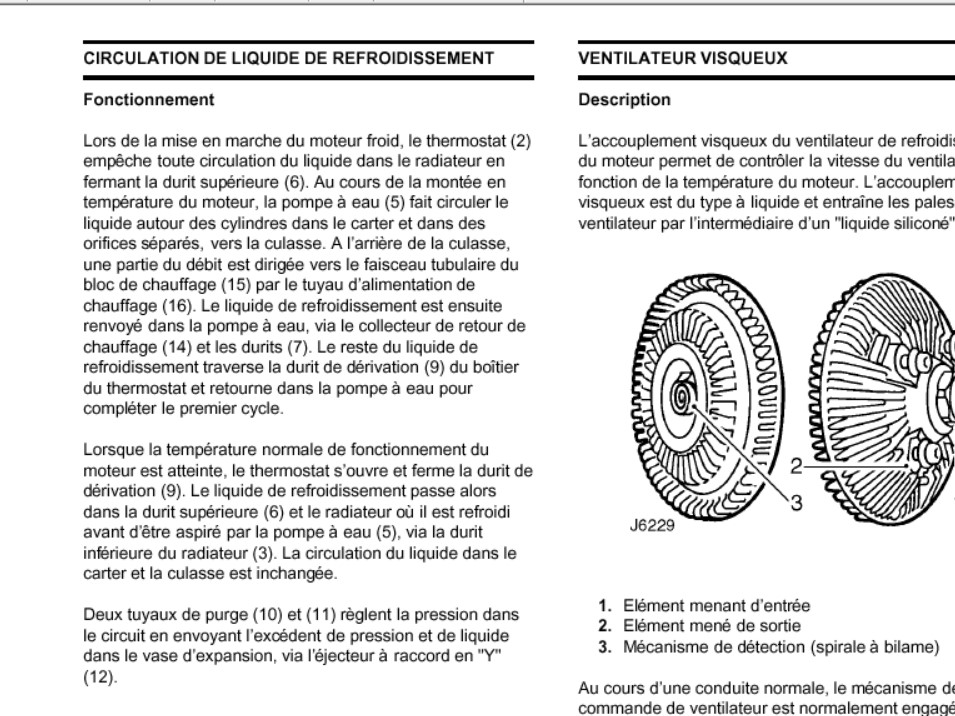

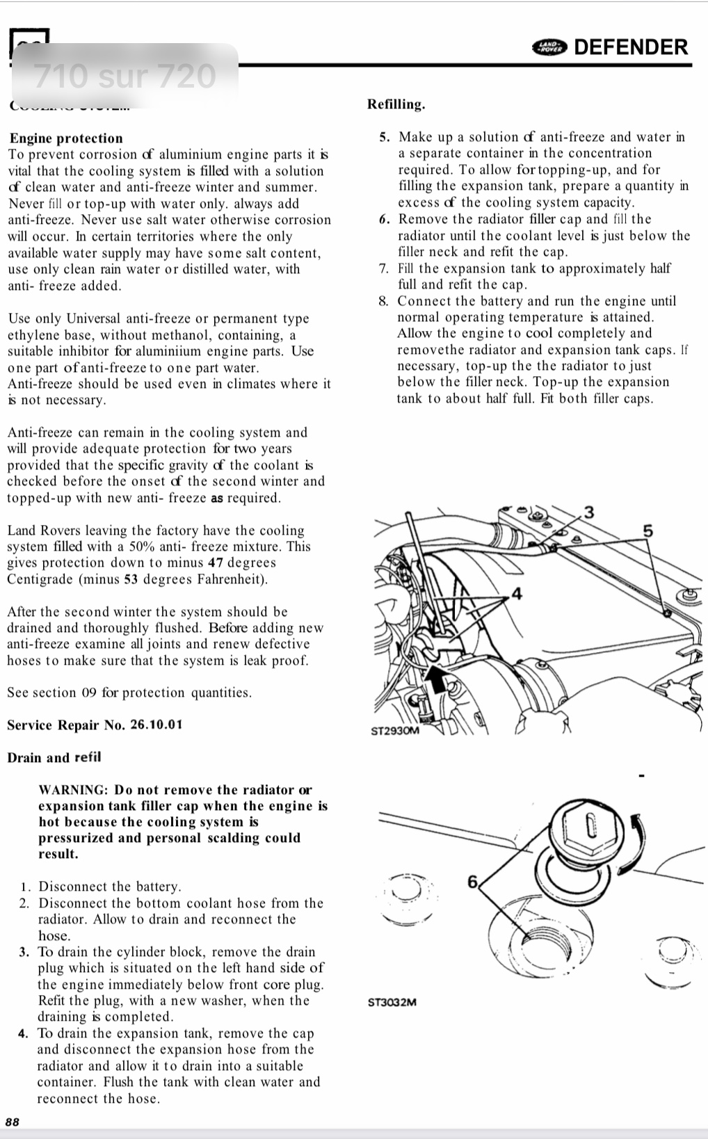

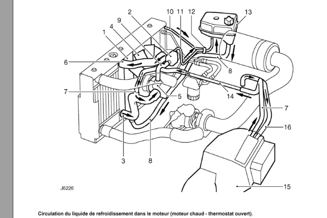

Il y a un petite différence entre ce que tu fais et la préco du manuel d'atelier point 8: il faut recompléter le radiateur et le vase or dans ta description tu ne complètes que le vase. Mais je ne pense pas que ce soit ça le bug, mais à revoir ;)
