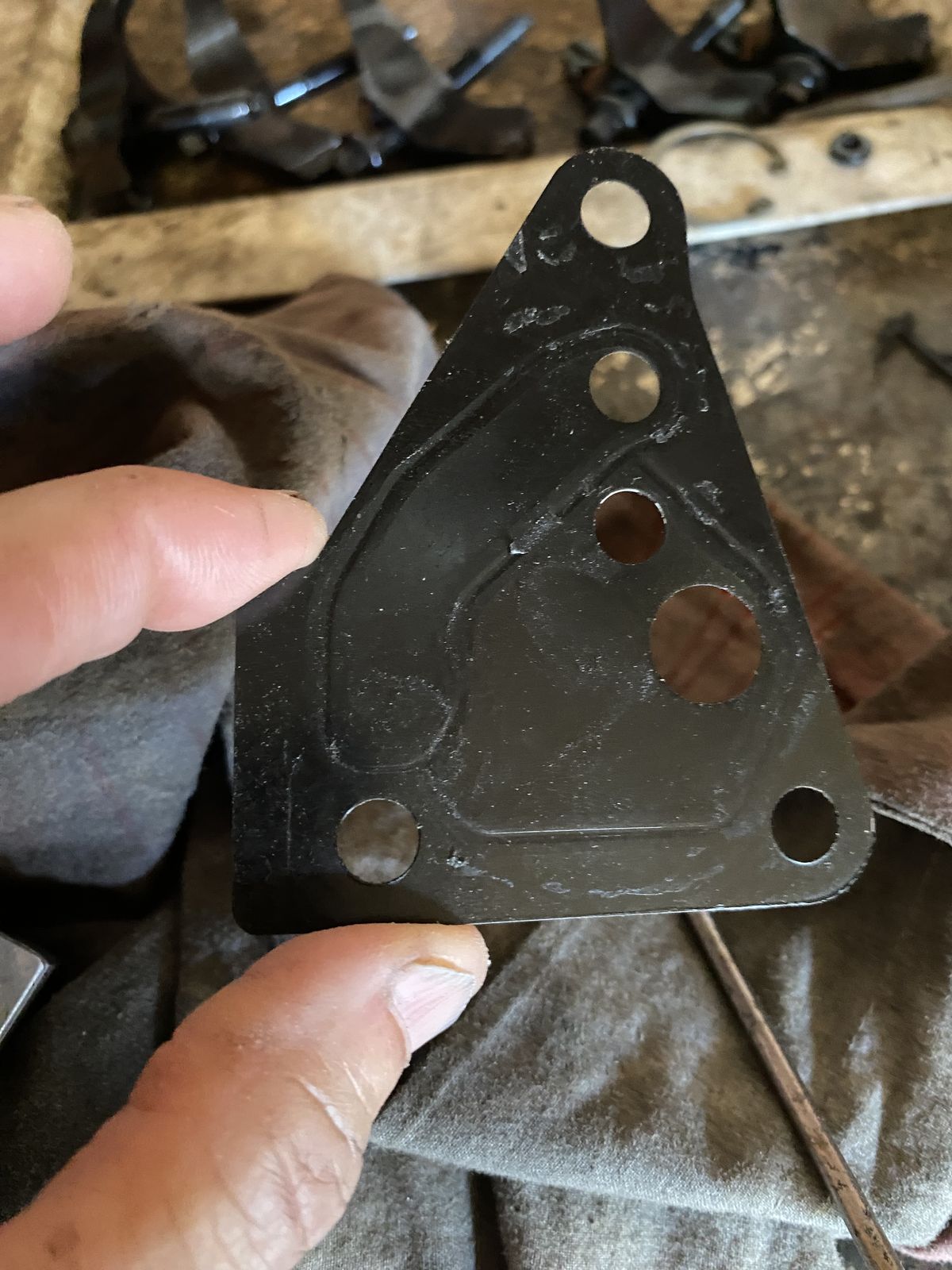

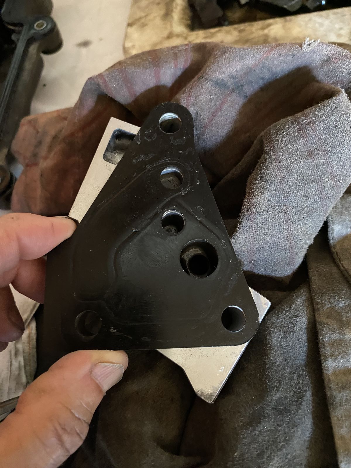

bon, ça se complique
il semblerait plutot que la fuite provienne du régulateur de pression de GO
je l'ai demonté, mais j'ai besoin de vos lumières pour comprendre d'ou provient généralement la fuite :
j'ai sorti la capsule de régulation, et si je souffle dans les entées/sortie, je n'ai pas l'impression qu'il y ait une fuite a l'event (le petit trou exterieur)
de plus, dans le joint, entre le régulateur et la culasse, il y a 3 tous (sans compter ceux des vis de fixation) mais il n'y a qu'un seul trou dans la culasse
le joint :
et la culasse :

Bonsoir, sur une capsule il m'est arrivé d'avoir une fuite par mauvaise qualité du joint torique de la capsule , mais tu parles de fuite de GO par les injecteurs, joint torique dans la culasse, et éventuellement un mélange d'huile et de GO ainsi que monté du niveau dans le moteur , c'est bien les joints d'injecteurs, et une fuite sur le régulateur en général la capsule à changer, et GO qui coule sur le régulateur, le moteur et finalement dans le compartiment moteur.
Pour les différents orifices un sert pour alimenter les injecteurs via le circuit dans la culasse, et les autres pour l'arrivée du GO et le retour de GO en surpression dans le régulateur, aux environs de 4 bars il me semble.
Vincent

Si le régulateur fuit ça se voit assez facilement : faut tout nettoyer, démarrer le def, rouler un peu et regarder si y'a des traces de gazol.
Faut sortir le petit miroir pour aller dans les coins 8)
Souvent voir presque toujours, c'est la capsule.
D’ailleurs chez Land par soucis de marge maximum ils ne vendent pas la capsule seule.....mais on la trouve :D
Perso je n'ai changé que la capsule et les joints (une bosh) et tout est nickel.
Les trous c'est normal.
Dans celui de la culasse il y a un petit joint torique et un filtre.
Attention a bien les positionner.
