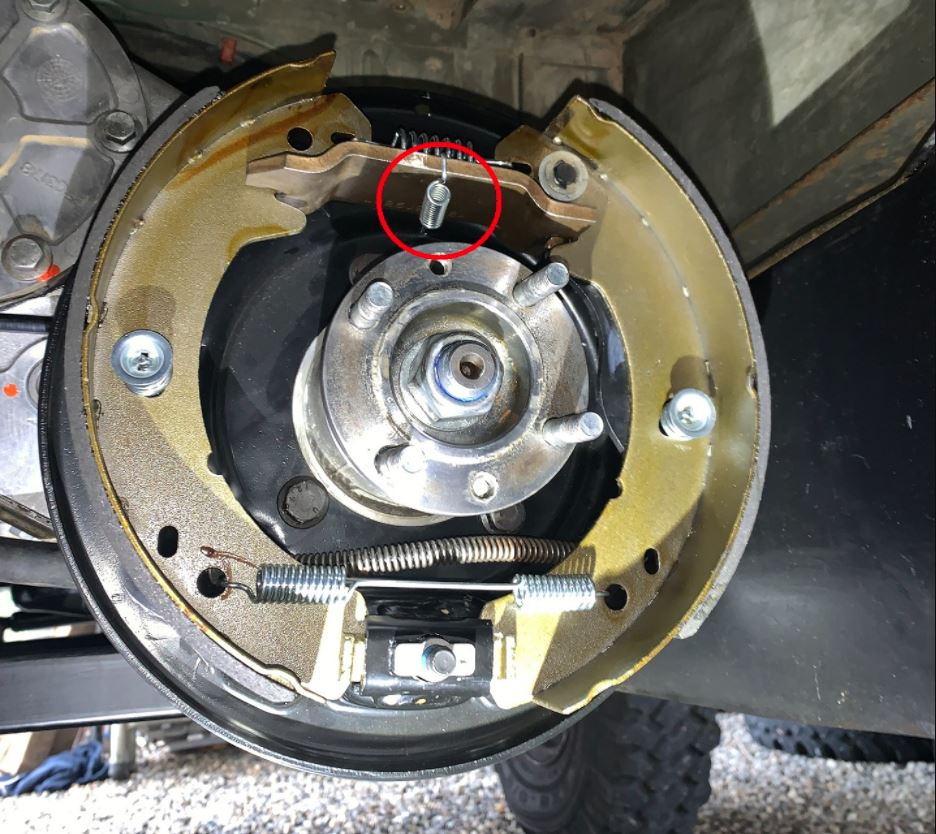

Pour ton problème de broutage, vérifie si les bossages de la tôle de fond sont creusés (ou pas) au niveau des appuis des garnitures. Si c'est le cas, je te conseille de la remplacer ;-)
Vérifie aussi la présence du ressort de placage au niveau de l'écarteur (voir cercle rouge ci-dessous).

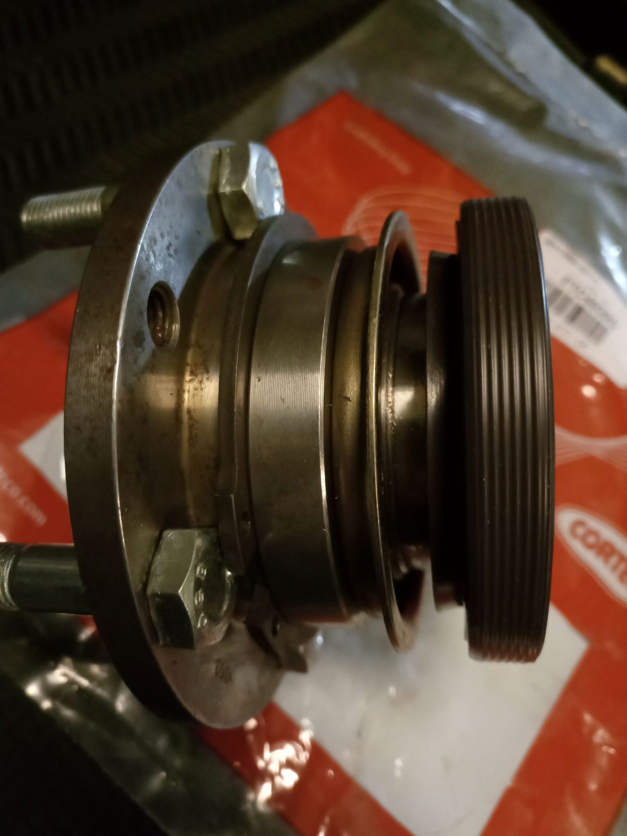

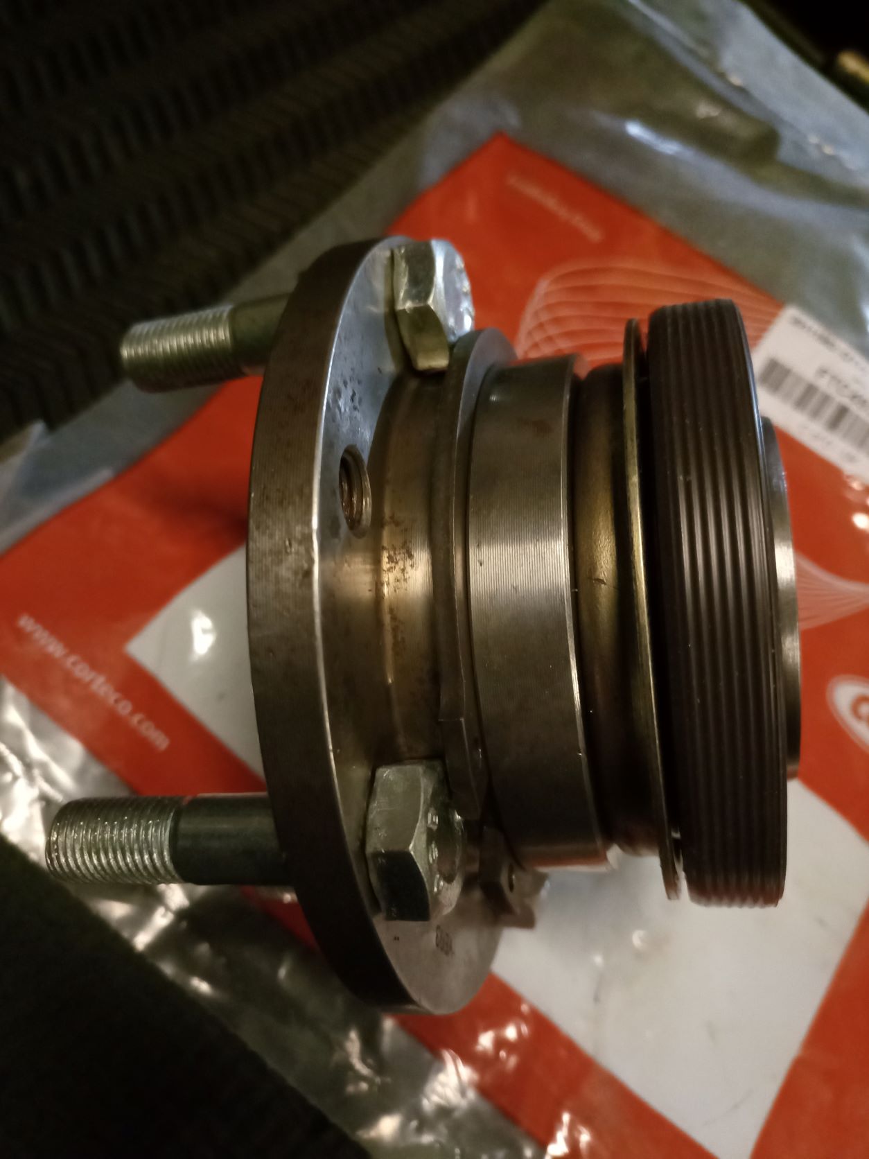

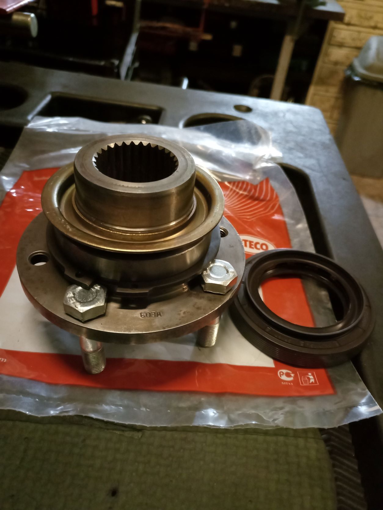

Photos bride arrière et son joint Corteco.
Sens montage du joint.
La lèvre anti poussière rentre facilement dans la coupelle sans forcer : Diamètre de la bride au niveau portée de joint 45h7.
Lors du montage sur la BT la lèvre du joint touche le fond de la coupelle mais la face plate du spi ne doit pas être en contact avec cette dernière. Il reste un espace d'environ 1 à 2 mm.

Mon dernier montage respecte ce sens de flasque anti poussière. J’ai un doute sur ma façon de positionner le joint spi et je vais donc bien faire attention. J’ai trouvé un tube au bon diamètre.
