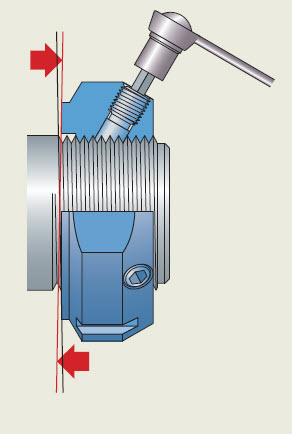

Normand 1400 a écrit : 31/01/2022 10:33 Remarque, c'est pas pour autant qu'ils ont géré le montage comme il faut, du moins jusqu'aux 300 Tdi inclus : l'usinage est bon mais le montage est du genre « peut mieux faire »! :sm11:
Il n'y a que deux points qui me chagrinent dans la conception du moyeu avant le Td5 :
1) le contre écrou, qui je dois le reconnaître aujourd'hui est une aberration car il modifie le jeu/précharge déterminé par le premier écrou.
LR a essayé plusieurs méthodes vers la fin, se basant sur un couple au lieu d'une mesure de jeu afin de réduire l'incertitude. Passant d'ailleurs d'un montage avec jeu, à un montage avec précharge.
2) Devoir démonter le moyeu pour changer le disque de frein.
Certes il y a un point positif : cela permet de faire de la maintenance préventive ou au moins de remplacer la graisse.....
Sinon, c'est un montage très courant utilisé dans de nombreuses autres applications. Un montage basique de deux roulements à rouleaux coniques.
Le montage à partir du Td5 n'est pas meilleur.
Il permet seulement un gain de temps en usine, et lors du changement du disque de frein.
Le meilleur montage, le plus précis, aurait été le montage jusqu'au 300 Tdi, avec un écrou freiné de ce type (SKF KMT) :

The Pater a écrit :le contre écrou, qui je dois le reconnaître aujourd'hui est une aberration car il modifie le jeu/précharge déterminé par le premier écrou.
C'est dommage pour JF. Je dois t'avouer qu'à l'époque, la discussion m'a copieusement agacé à cause de ce point — c'est pour cette raison que je m'en suis retiré — mais j'apprécie que l'analyse technique soit aujourd'hui stabilisée.
Je ne connaissais pas ce type d'écrou, mais ce montage est bon à connaître.
Petite question : faut-il craindre un risque d'endommagement du filetage de la fusée avec le dispositif de freinage?
Concernant le montage des 300 Tdi, parce qu'il introduit, au fil des kilomètres, une imperfection majeure et assez insidieuse dans le comportement du train avant, je considère qu'il n'est pas adapté.
Le souci que j'ai avec ce montage concerne non pas la précontrainte des roulements, dont je considère l'apport pour la tenue des roulements assez marginal pour une application de ce type, mais l'absence de « frettage » des bagues fixes sur la fusée. C'est cela qui en provoque l'usure anormale, surtout avec une précontrainte dont le dosage n'est pas maîtrisé, ce qui aggrave une situation qui pouvait encore être jugée acceptable sur les montages précédents, non précontraints. Et c'est cette usure qui permet l'apparition relativement rapide d'un rotulage de la roue, rotulage qui contribue très certainement de manière significative aux phénomènes vibratoires dont il est question dans ce sujet.
Les erreurs d'usinage dont ont été victimes certains GM montrent qu'au-delà d'une certaine valeur de jeu, on y a droit à tous les coups. Par contre, on ne sait pas quel est le balourd le plus pénalisant. Le fait que personne n'ait renchéri sur le couplet que j'ai introduit sur le positionnement et l'identification des balourds signifie probablement que mon propos est clair comme du jus de chique et qu'il a barbé tout le monde, ce que j'admets volontiers sachant qu'il aurait été plus éclairant de faire des dessins.

Normand 1400 a écrit : 01/02/2022 8:20 Je ne connaissais pas ce type d'écrou, mais ce montage est bon à connaître.
Non.
Les pions de blocage venant s'appuyer sur le filetage ont leur surface de contact usinés selon la forme du filetage.
Les vis appuyant sur les pions (3 pions à 120°) sont serrées avec un couple donné dans le catalogue.

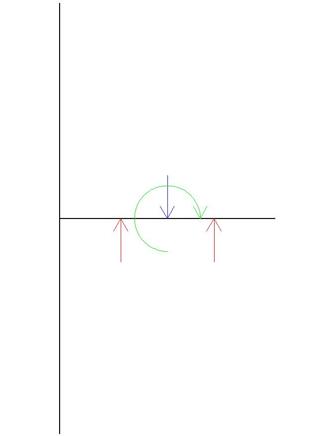

Le souci que j'ai avec ce montage concerne .............. l'absence de « frettage » des bagues fixes sur la fusée. C'est cela qui en provoque l'usure anormale,
Certes, la direction de charge varie vers l'avant ou vers l'arrière du véhicule en fonction que l'on freine ou accélère.
On peut aussi prendre en compte le moment créé par la charge axiale lors des virages.
Tout cela créé des micro mouvements et de l'usure entre les bagues intérieures et la fusée. Je te l'accorde.
Mais c'est acceptable d'un point de vue économique.

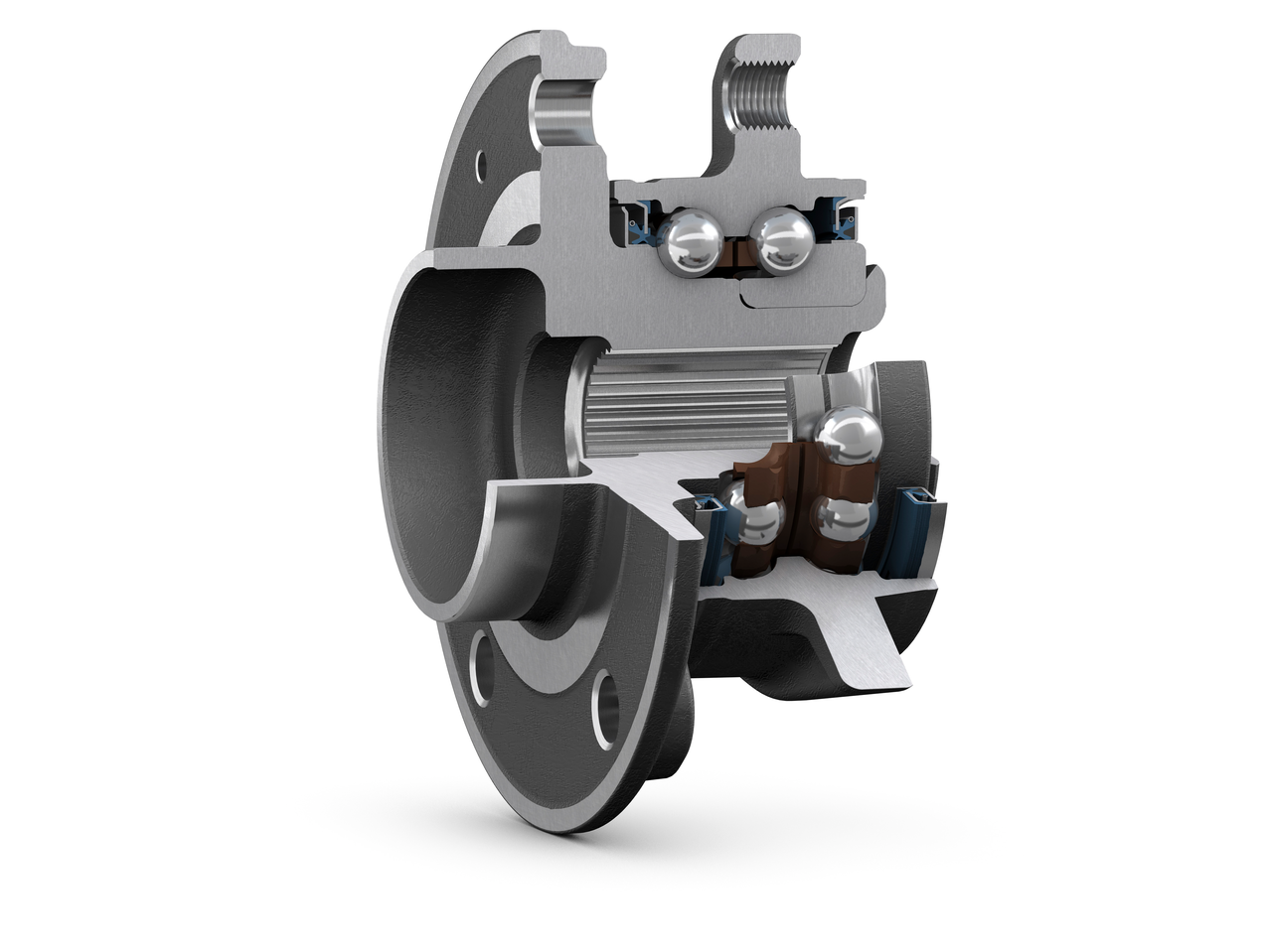

Sinon, le top, c'est un moyeu intégré de ce type :
Le seul problème c'est que cela n'utilise pas de roulements standard industriel. Donc dans 30 ans, pas sûr que tu trouveras encore des pièces si la voiture n'est plus produit depuis 20 ans... voir 10 ans selon la loi.
Et ce n'est pas prévu pour être relubrifié.

The Pater a écrit : 01/02/2022 11:16 Sinon, le top, c'est un moyeu intégré de ce type :

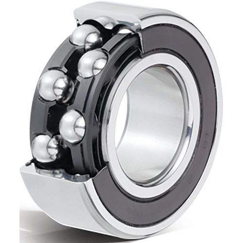

Entre les deux, il y a les roulements à double rangée de billes montés à la presse, aussi bien côté fusée que côté moyeu ... Ils se remplacent, mais difficile à remplacer ailleurs qu'en atelier.
Les solutions de LR (jusqu'à la fin des années 90, hein) ne sont pas toujours des solutions économiques, mais bien souvent des solutions qui permettent un remplacement ou un entretien facilités.
C'est d'ailleurs une des raisons principales de leur succès :mrgreen:

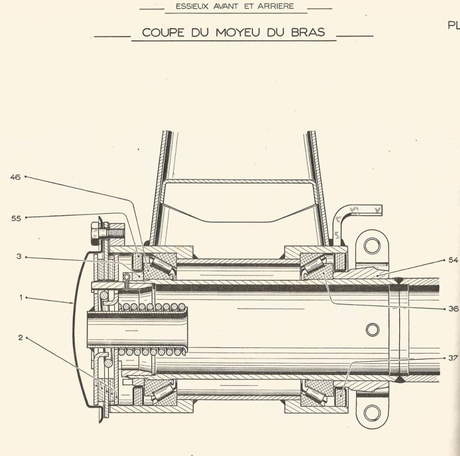

C'est le montage glissant sur la fusée, au lieu d'un montage à ajustement serré, que je nomme "économique".
Ce type de montage, pour véhicules, avec deux roulements à rouleaux coniques existe depuis plus de 120 ans. On n'a jamais serré l'une des bagues pour ne pas rendre le montage et l'ajustement plus long et couteux.
Si toutes les bagues sont serrées, il faudra forcer pour réduire le jeu lors de l'ajustement et tu serras embêté si tu as trop réduit.
Note : on peut penser que le montage à partir du Td5, peut permettre un montage sans faire de réglage. Méthode "Set-Right" qui est une méthode statistique prenant en compte l'empilement des côtes. Mais ajouter un serrage des bagues intérieures amplifie la déviation finale (je n'ai pas vérifié si c'était acceptable dans notre cas).... et rend moins facile le remplacement du disque de frein.

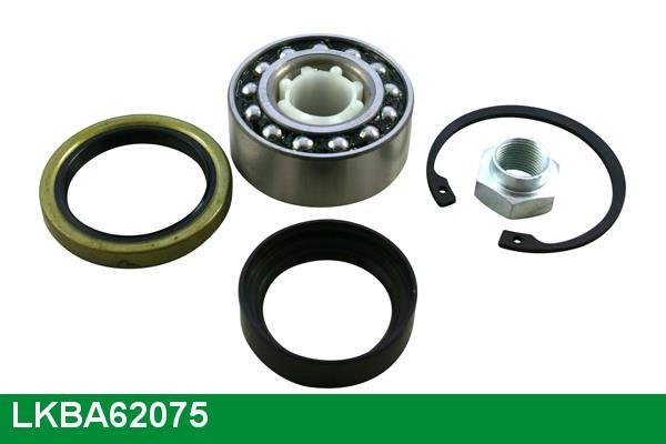

Le montage avec un seul roulement à contact oblique à deux rangée de billes sur un moyeu de véhicule automobile n'a été au début (Citorën traction) qu'une affaire de compacité. De coût matière peut être, mais pas plus économique au montage, quoique l'ajustement étant fait en usine du roulementier..... A voir.
C'était réellement, sans doutes possibles, plus économique (pour le constructeur) que le roulement à contact oblique à deux rangées de billes fût livré déjà graissé et équipé des joints.
Le remplacement du disque est à mon avis un faux problème. Sur la plupart des véhicules, le disque est monté sur la face externe du moyeu, donc démontable sans avoir à séparer le moyeu de la fusée (d'ailleurs ça permet d'économiser 5 vis
On parle du Land Rover Defender.
A partir du Td5, si tu ne changes pas les roulements, il n'y a pas de réglage de jeu/précharge des roulements à faire lors du remontage du moyeu.

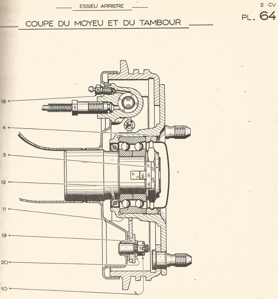

The Pater a écrit : 02/02/2022 9:10 ..../... roulement à contact oblique à deux rangées de billes fût livré déjà graissé et équipé des joints.

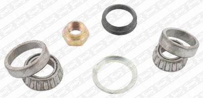

Solution généralisée (FAG - SKF - SNR...) pour les moyeux avant Peugeot a partir de 1970 sur la 104... et c'est une machine spéciale qui faisait l'assemblage...
Pour l'arrière sur la Peugeot 104 idem Land Rover (Rlt coniques et serrage par écrou frein identique au Defender TD4....) avec des ouvriers qualifiés.... :oops:
Solution abandonnée sur la 205 phase I pour généraliser à l'avant comme à l'arrière le roulement à double rangées de billes assemblé et graissé par le roulementier.

Voici donc quelques éléments concernant le comportement des moyeux, source — amplificateurs? — potentiel(s)le de vibrations du train avant.
Il est utile de se rappeler la structure des efforts dans ce type d'organe et le plus simple est de partir de la fusée qui les supporte.
Une fusée est assimilable à une poutre console courte ; elle est soumise à un moment fléchissant due au poids qu'elle porte, aux effort de freinage ou de traction, à un effort tranchant, à un effort axial, de compression ou de traction selon que l'effort latéral qui sollicite le véhicule (dévers, vent, effort en virage) est dirigé vers la droite ou vers la gauche du dessin et à un très faible moment de torsion, dû aux frottements internes des roulements.
Tout ceci se résume via le modèle classique suivant, qui représente la fusée avant gauche vue de face sollicitée par le poids du véhicule et un effort de flexion qui sera défini un peu plus tard :
L'objet du propos n'étant pas de calculer la fusée mais de s'intéresser aux efforts dans les roulements, voyons comment ces derniers sont sollicités.
Notez que je laisse de côté les efforts de traction et de freinage qui n'ont qu'un effet très limité sur la répartition des efforts dans les roulements et la fusée ; en effet, si on raisonne dans l'axe du véhicule, accélération et freinage vont juste incliner un peu vers l'avant ou vers l'arrière la force générée par le poids du véhicule.
L'enjeu majeur se concentre au niveau des efforts régnant dans le plan transversal du véhicule.
Par construction, l'inclinaison des fusées d'un Land est nulle ainsi que le carrossage ; en d'autres termes, la fusée est rigoureusement parallèle au sol. J'ai donc considéré l'effort généré par le poids du véhicule (flèche bleue) quasiment centré sur les portées des roulements. Sur des véhicules à carrossage négatif et aux fusées inclinées, cet effort est plutôt décalé vers le roulement intérieur ; c'est ce qui explique qu'on trouvait parfois des roulements de taille différente sur les anciens montages.
Si on considère un poids porté par la roue de l'ordre de 500 DaN, chaque roulement reprendra la moitié de cet effort, soit 250 DaN.
A ce stade, une première remarque : la position de l'effort vertical dû au poids varie si l'on monte des pneus plus larges (au delà de 7.50 si on compte en pouces ou de 235 si on raisonne en métrique) dont le diamètre est également supérieur. Il existe en effet une contrainte géométrique incontournable sur des 4x4 à ponts rigides : lors des forts braquages, le pneu ne doit pas entrer en contact avec le bras de guidage.
Pour conserver une revanche acceptable, il faut donc augmenter le déport de la jante, qui est de 121 mm sur les jantes d'origine, ce qui décale d'autant l'effort vers le roulement extérieur. L'effort de flexion dans la fusée augmente, ainsi que ceux des paliers de pivot.
Formulé autrement, par rapport à un montage faisant passer l'effort vertical dû au poids porté par la roue pile poil dans l'axe des roulements, une augmentation du déport de la jante va générer un effort de flexion permanent accentuant le basculement de la jante dans le plan vertical s'il y a du jeu dans le moyeu.
En d'autres termes, plus le pneu est large et de gros diamètre, plus il sollicitera la mécanique via le moment fléchissant supplémentaire qu'il génère et plus elle réagira si elle souffre d'imperfections diverses.
Voyons maintenant ce qui se passe si le véhicule est sollicité transversalement.
Les véhicules tout terrain sont particulièrement soumis à cette éventualité : passages en fort dévers, effet d'aiguillage des ornières profondes, chocs biais contre des pierres, des souches ou des racines, fortes charges, centre de gravité très haut sont autant de sollicitations s'ajoutant aux efforts habituels générés par le dévers normal des routes, le vent, la force centrifuge.
Regardons déjà ce qui se passe avec un effort horizontal de l'ordre de la moitié de l'effort vertical. C'est déjà pas mal, mais relativement pessimiste si on a à faire à des conditions de services très difficiles.
Le rayon moyen sous charge d'un pneumatique est de 0,35 m environ. L'effort horizontal sollicitant le moyeu provoque donc un couple d'environ 90 DaN.m (représenté en vert sur le schéma ci-dessus).
Les équations habituelles de la statique (somme des efforts verticaux et des moments en un point égales à zéro) à permettent de calculer les réactions d'appui reprises par les roulements (flèches rouges). Avec un entraxe de 40 mm pour le couple de roulements (c'est un peu moins en réalité), on obtient 2 250 DaN pour le roulement extérieur et -2 250 DaN pour le roulement intérieur.
Le signe - indique que l'effort est dans la direction inverse de celle représentée sur le dessin.
La superposition des états d'équilibre (somme des efforts dus au poids de la roue et ceux dus à l'effort transversal) aboutit aux résultats suivants : - 2 000 DaN pour le roulement intérieur et 2 500 DaN pour l'extérieur.
L'effort sur le roulement extérieur s'est accentué, celui sur le roulement intérieur a changé de signe. Autrement dit, il y a eu renversement d'effort, ce qui signifie que le roulement est à présent plaqué sur l'autre face de la fusée.
Si on inverse le sens du couple, les efforts changent de sens et les roulements de face d'appui sur la fusée.
On notera que les sollicitations dues aux efforts latéraux atteignent aisément un facteur 10 par rapport à la marche en ligne droite : en résumé, ce sont eux les paramètres critiques.

La planche ci-dessous représente la coup d’un moyeu arrière. La particularité de ce montage est la présence d’un écrou crénelé maintenant la bague extérieure du roulement en place.
Cet écrou, serré à 150 – 200 N.m est arrêté par trois coups de pointeau. On n’est jamais trop prudent. Par contre, c’est chaud au démontage car un perçage maladroit ou incomplet des coups de pointeau et c’est le filetage du tambour qui dégage au desserrage.
La première fois où j’ai déposé un roulement « moderne », j’ai constaté qu’il était arrêté, dans une position approximative (quelques dixièmes de jeu entre la bague et son arrêt, donc déplacement latéral possible) par un circlips. Disons que j’ai été quelque peu surpris.
Le coup d’après, c’était par un jonc. Mieux placé, plus propre d’un point de vue précision de positionnement, mais drôle de gueule quand même quand on vient de l’univers Citroën.
Pour résumer, plus je bosse sur des véhicules récents, plus je peux permettre des gestes maladroits ou imprécis. Ça tombe bien, ça compense les effets de l’âge.
L’écrou de fusée est serré à 140 N.m et arrêté par rabattement de métal. Là encore, c’est chaud à la dépose : à la moindre erreur, on foire le filetage de la fusée.
Il va sans dire que les deux bagues sont emmanchées serrées : il faut un extracteur pour sortir le tambour (il prend sur les filets de l’écrou crénelé), un coup de presse pour sortir le roulement du tambour et un autre pour ré-emmancher le neuf dans le tambour.
La bague intérieure se remonte avec un tube à l’approche et c’est le serrage final qui clôt l’opération.
Ainsi, sur un véhicule pesant le tiers d’un Land 90, à la motorisation risible, au centre de gravité très bas, à la charge utile anecdotique (quoique) juste censé pouvoir filer comme la brise dans des chemins de terre sans casser un seul œuf dans leur petit panier, on a un frettage quasi-parfait des deux bagues des pauvres roulements à billes équipant les moyeux.
Car l’effort de compression dû à des serrages pour le moins énergiques fait gonfler les deux bagues et réduit le jeu interne des roulements tout en les frettant sur leurs portées. Bien que la mesure de très faibles couples de frottement interne soit délicate, j’ai relevé entre 1 et 2 N.m de couple supplémentaire après serrage final des deux écrous.
Passons maintenant à l’encastrement des bras de suspension sur la traverse.
Le montage ressemble à s’y méprendre à celui d’un moyeu (le truc qu’on fait depuis 120 ans si j’ai bien lu) mais quelques détails diffèrent.
Tout d’abord, comme pour un Land, il faut éloigner la roue braquée du bras : ce dernier est donc incurvé. Il en résulte un porte à faux d’une petite trentaine de centimètres : le moment fléchissant sollicitant le palier est donc très important, même en ligne droite.
Un calcul similaire à celui présenté supra montre que dans les pires conditions, un effort latéral ne parvient que très difficilement à provoquer une inversion d’effort.
Par ailleurs, l’entraxe des roulements est important : 80 mm de mémoire.
Moralité, ce palier est certes soumis à un moment fléchissant important, mais les efforts se maintiennent dans une fourchette relativement serrée : contrairement au Land, la probabilité de voir un des roulements se décoller de son support est virtuellement nulle.
Par ailleurs, ces roulements sont montés sur l’axe qui les supporte à ajustement un poil serré. J’ai le souvenir d’avoir dû batailler avec un extracteur à inertie maison pour sortir le bras et d’avoir dû ruser pour ré-emmancher les bagues intérieures avec un tube et une massette.
Le serrage de mise en place est fixé à 50 N.m suivi d’un desserrage et d’un resserrage à 35 N.m. Autrement dit, le palier est précontraint.
Et pourtant, il oscille tranquillement à une pseudo fréquence de quelques Hertz et porte à tout casser 300 DaN par roue. Le charme d’une Deuche, en somme.
Sur mes 2 Cv, je n’ai jamais vu de portées de roulement endommagées, de prises de jeu anarchiques comme je vois sur mon 4x4. Et pourtant, j’ai sorti du bois en forêt avec, transporté quelques tonnes de matériaux de construction bien lourds et dégueus, déménagé des trucs que je ne pourrais même pas faire entrer dans un SUV.
Conception datant d’avant la deuxième guerre mondiale, véhicule appartenant à la catégorie dite low cost.

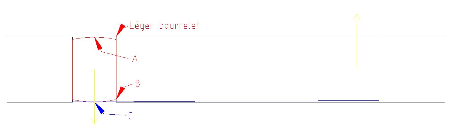

Pour revenir à notre sujet, j'ai repris le raisonnement depuis le début et imaginé une autre hypothèse pour expliquer le faciès d'usure : en faisant varier les composantes du torseur des efforts (combinaison du poids, du freinage, de l'accélération — que, d'ailleurs, tu mentionnes dans ton papier SKF — mais aussi efforts latéraux à l'origine des renversements d'efforts car ce sont eux qui permettent de boucler le tour complet) on parvient effectivement à lui faire décrire les 360° d'une fusée.
Ce qui ne veut pas dire que l'usure est régulière car les combinaisons sont quand même encadrées par la réalité physique, mais les mesures sur fusées que j'ai faites portaient sur la régularité des diamètres d'usure, pas sur leur concentricité.
Je ne peux donc pas conclure formellement sur le profil exact de l'usure, les mesures ayant été réalisées dans le cadre d'une hypothèse qui s'est révélée erronée.
Si on croise ça avec le fait que deux cercles (génératrices) de rayon différents n'ont pas la même vitesse angulaire, ce qui crée, comme tu le rappelles, un glissement au droit de leur zone de contact, on met en évidence qu'un glissement peut effectivement se développer sur la totalité du périmètre de la fusée, expliquant le faciès et le profil d'usure observés.
Le temps de pondre les crobards illustrant le propos et je reposte un truc ; quoi qu'il en soit, à ce stade, je suis quasiment certain que le modèle va m'amener à conclure que la précontrainte n'a effectivement aucune incidence sur l'usure des portées, ce qui permettrait de clore ce point de la discussion.
