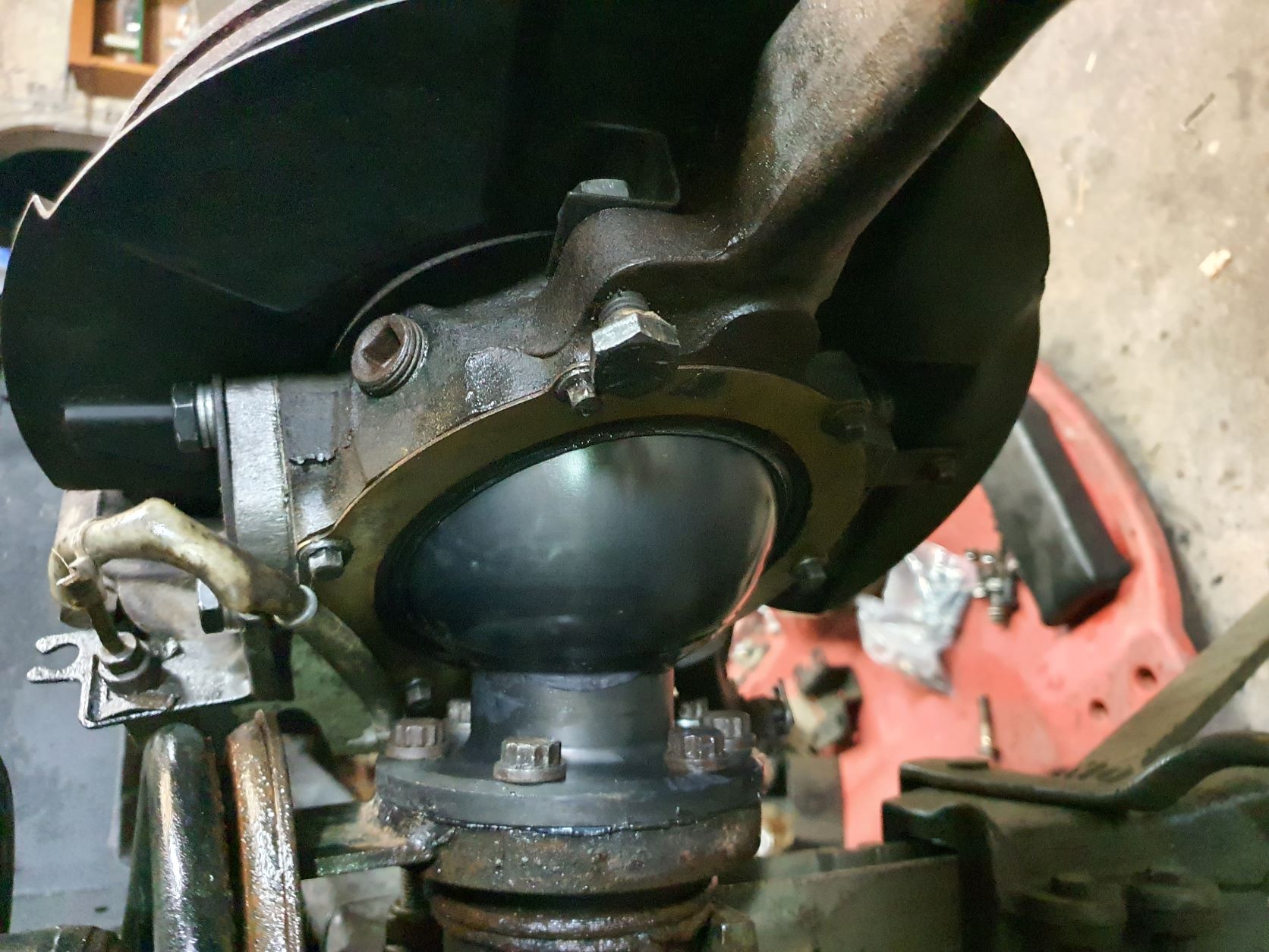

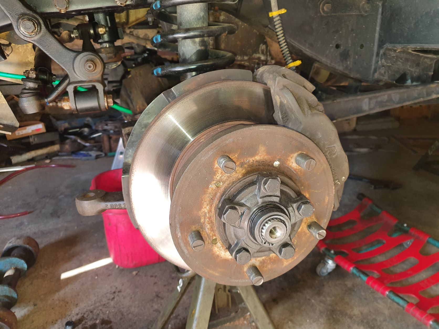

Le boitier neuf est remonté. J’en ai profité pour refaire les bols à neuf comme il me l’a été conseillé par beaucoup d'entre vous. Les pivots, tous les roulements et joints sont neufs jusqu’aux roues:
C’est beau !
Il n’y a pas de difficultés particulières.
Le réglage de précontrainte des roulements des bols /pivots se trouve facilement si l’on a remplacé aussi les pivots supérieurs qui sont fournis avec un jeu de cales.
Attention tout de même car (étourdi que je suis) on peut intervertir facilement les boitiers de pivots droite/gauche…. :mrgreen:
Pour la colonne de direction, j’ai mis les disques en ligne droite, le volant droit et raccordé la colonne au boitier.
Plus que les roues à monter et rouler petit bolide !
