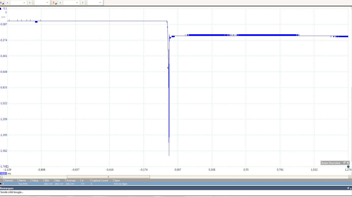

A l’époque, j’avais mis en ligne quelques oscillogrammes que j’imaginais correspondre assez bien à des moteurs datant de Mathusalem IV comme le V8 du Range.
Voici ce que ça donnait :
L’oscillo est branché sur la HT d’une bougie et le graphe montre l'allure du pic correspondant à la tension d’ionisation. Pour faire court, l’énergie de la bobine va permettre à la tension d’augmenter entre la masse et l’électrode de la bougie (d’où une valeur de tension négative) jusqu’à ce que la résistance du mélange air/essence comprimé (ici, on est à 14 bars environ) finisse par céder devant la tension, provoquant l’amorçage de l’arc et, conséquemment, l’allumage du mélange air essence.
Le pic de tension nécessaire à la « casse » de la résistance de la masse gazeuse comprimée est ici de l’ordre de 16 000 V, ce qui assez faible mais courant sur des moteurs peu poussés, comme l’est probablement le V8 du Range.
La tension se stabilise alors à une valeur beaucoup plus faible : c’est l’étincelage proprement dit.
La montée en tension prend un « certain temps » qui dépend d’un tas de trucs, dont la patate énergétique de l’allumage.

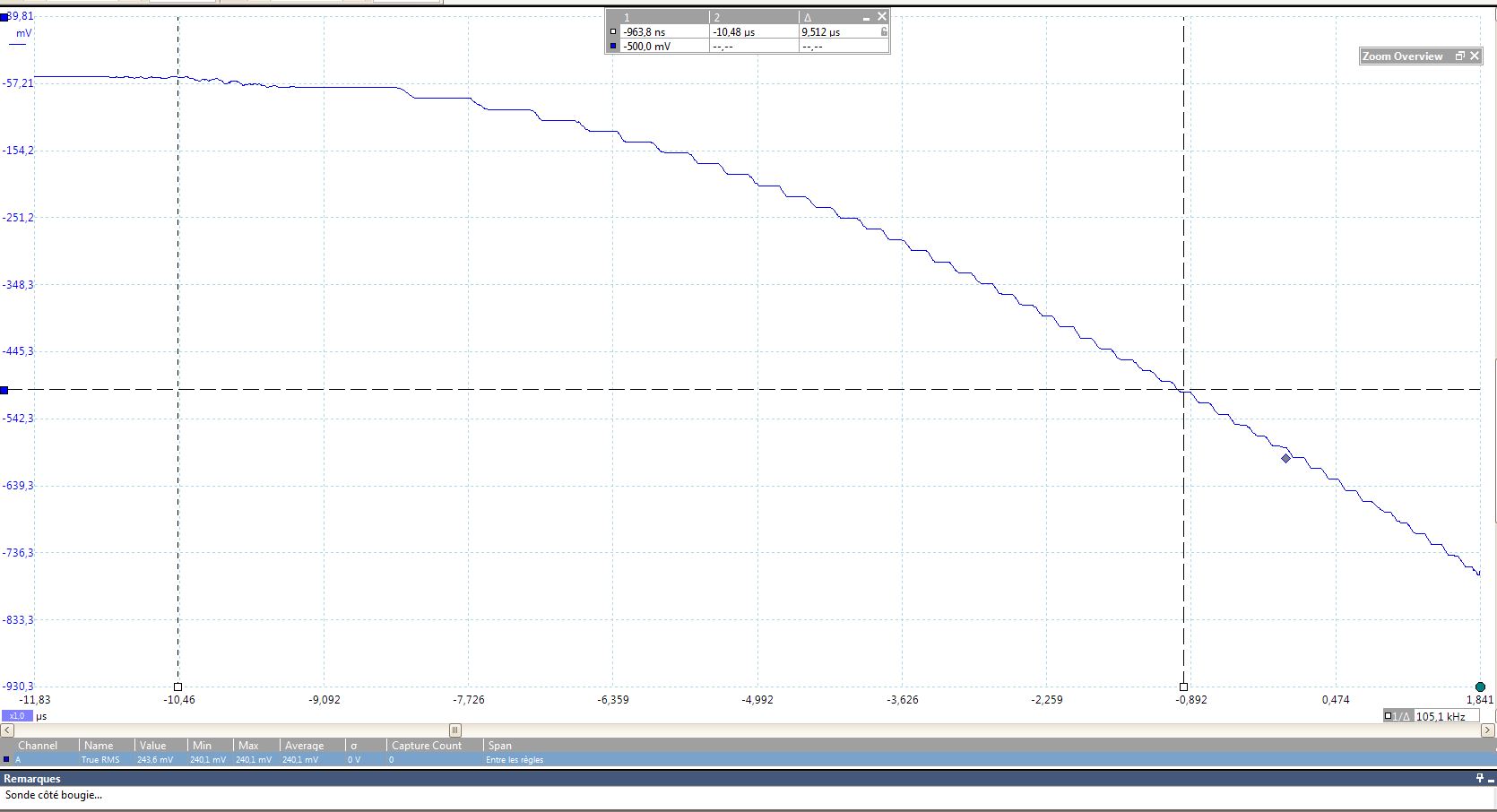

En poussant un peu la résolution temporelle de l’oscillo, on peut se faire une idée un peu plus précise de la trombine de cette patate énergétique. Ici, j’ai supposé que le seuil de détection du stroboscope était d’environ 5 000 V, ce qui aussi un paramètre de qualité important des pétards : c’est la ligne pointillée du graphe (valeur 500 mV sur l’écran de l’oscillo). Il suffit donc de mesurer le laps de temps séparant la courbe située en partie gauche du graphe (allumage au repos, donc tension à peu près nulle) avec le croisement du front de montée en tension au seuil des 5 000 V.
L’ordre de grandeur est de l’ordre de 10 µs, valeur à comparer avec les ordres de grandeurs évoqués supra.
Si le front de montée en tension mollit, la courbe va se coucher vers la droite, d’où augmentation du temps de détection. Mais la base temps est aussi utilisée par le stroboscope pour restituer la valeur de l’avance en degrés, donc plus on aura une HT foireuse au sens où elle va mettre des plombes à grimper, plus le risque d’introduire une erreur dans la mesure de l’avance à l’allumage devient élevé.
Vu le nombre d’incertitudes dans le diagnostic d’une panne comme la tienne, je ne vois pas l’intérêt d’en rajouter d’autres, de surcroît parfaitement évitables.
