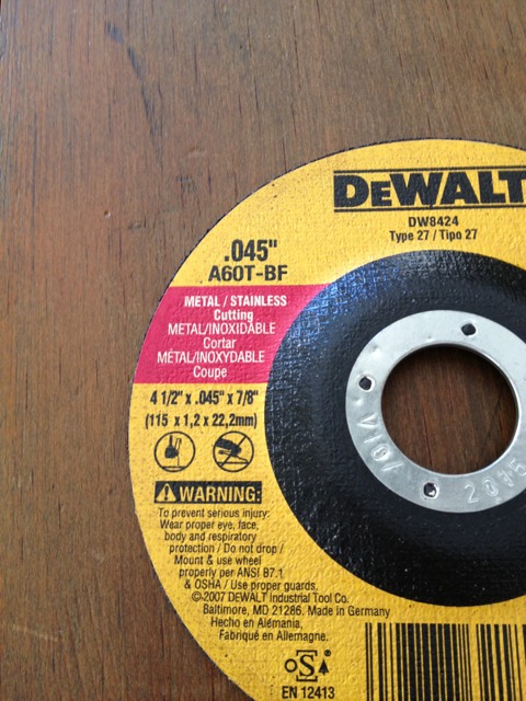

Changement de roulement effectué avec succés. Pour simplifier j'ai coupé l'axe du vieux roulement à la disqueuse avec un disc fin, afin de pouvoir déloger les pièces plus facilement. J'ai donc procédé de la manière suivante.

JFD a écrit : 2. pousser avec une presse le morceau d'axe du vieux roulement hors du support poulie.
Wi, questions! :wink:
Quel effort a-t-il fallu pour extraire le bout d'axe?
C'est que la photo du support de poulie éclaté du début de ce post m'avait laissé un peu perplexe...
Et quel espace entre le carter et le support de poulie (de mémoire, pas grand chose)? Tu as dû utiliser un disque vraiment très mince...

J'ai fait ça sur une grosse presse (80 tonnes), mais la jauge ne marchait pas, donc pas moyen de savoir, au feeling, pas beaucoup, ça sort facilement.
La distance que j'avais entre le support poulie et le carter avant démontage etait de 0.150 milliémes de pouce, équivalent á presque 4 mm, 3.75 je crois.
Il y a des petits disques Dewalt qui font 1.2 mm de grosseur, donc ça passe tranquile.

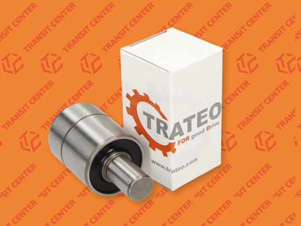

Je reprends la discussion, ayant été récemment confronté au même problème... sauf qu'il semblerait qu'INA ne produise plus ce roulement non plus, même si certains sites de vente en ligne prétendent l'avoir en stock. Après de longues recherches sur le web, j'ai fini par trouver qu'il avait été utilisé pour le même usage dans des Ford Ranger, mais aussi dans des Ford Transit produits entre 1986 et 2000. Et comment trouver des pièces de vieux fourgons Ford ? En Europe de l'Est bien sûr ! Donc il existe encore une usine produisant ce roulement en Pologne, il s'agit de Trateo qui fabrique toutes sortes de pièces pour entretenir les vieux Transit. En plus ils distribuent en France, et j'ai reçu ma pièce en une semaine, par la Poste, pour 17€60 (plus 8€ de frais de port). Elle est pas belle, la vie ?
A noter qu'ils fabriquent aussi la bride de poulie de ventilateur, mais je n'ai pas vérifié si les entraxes pour fixer la poulie correspondent.
Reste à vérifier la fiabilité dans la durée, jusqu'ici tout va bien.
Le roulement tel que présenté sur le site web du vendeur
