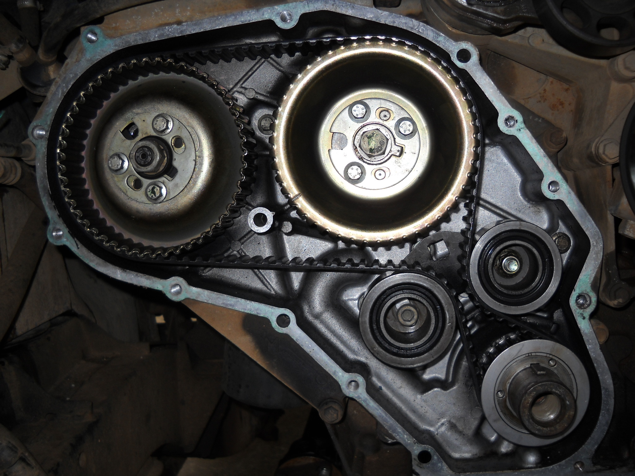

Bonjour, aujourd'hui j'ai démonté la face avant, ventilo, radiateur, intercooler, courroie accessoire et poulie de ventilateur.
Par contre un truc m'interpelle : quand je fais tourner le vilebrequin, il y a un point dur à chaque tour , avec un léger retour en arrière de la poulie juste avant le point dur. C'est normal ou c'est inquiétant ?
Demain je m'attaque à la poulie damper.

Aujourd'hui;
- Démontage de l'écrou de poulie de vilo et extaction de la poulie sans difficulté grace aux outils difflock et à une rallonge de 1,30 m sur une clef Facom.

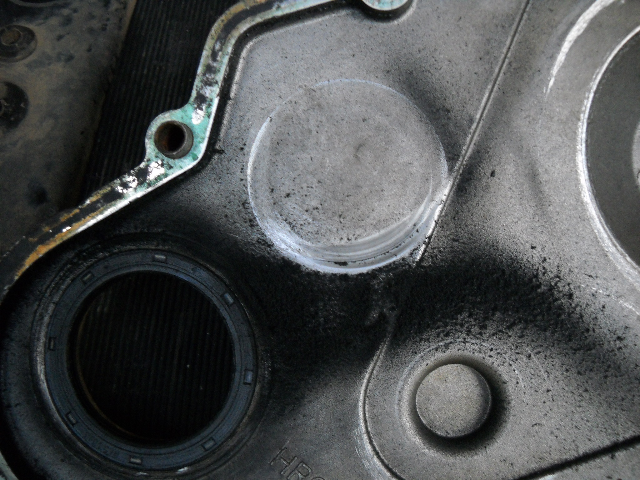

- Démontage du carter : un peu de poussière mais rien de méchant, à part un "usinage" du carter au niveau des poulies tendeuses. Les poulies elles-mêmes n'ont pas l'air usinées... étrange ou déjà vu ??
- Pigage du volant moteur avec la pige difflock. Avec difficulté tout seul, le moindre mini mouvement sur le vilo entraînant une grande rotation du volant moteur par démultiplication. Mais bon j'ai réussi !
- Le pignon de vilo est bien à 12h, le repère de l'arbre à came où il faut.

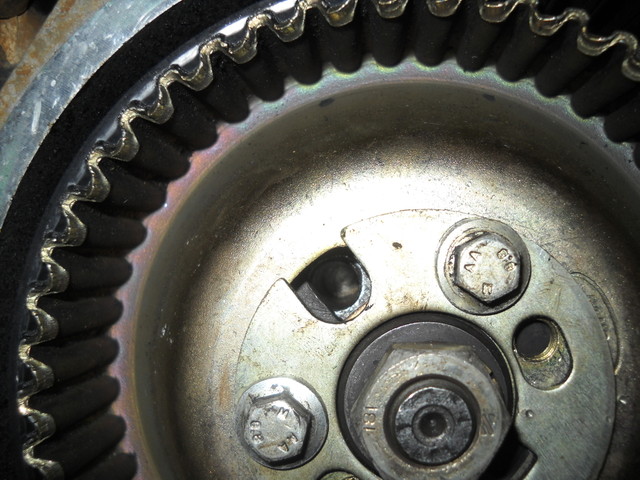

MAIS : la pige de pompe à injection ne rentre pas dans son logement...Il manque peut-être 2 mm pour qu'elle y rentre, on voit sur la photo la plaque qui empêche sa pénétration :sm1:
Je n'ai pas encore desserré les 3 écrous de la poulie en attendant vos avis. Est-ce que je dois peux rattraper la différence "à la main" avec à la nouvelle courroie ?

Dahu a écrit :Je n'ai pas encore desserré les 3 écrous de la poulie en attendant vos avis. Est-ce que je dois peux rattraper la différence "à la main" avec à la nouvelle courroie ?
Avant de remonter la nouvelle courroie, tu dois arriver à cette situation (avec en plus la poulie montée)
maintenir le moyeu de la PI avec une douille + rallonge, ajuster la position jusqu'à pouvoir engager le forêt (ou pige) dans l'encoche en U et dans le trou du carter
Dans ton cas, l'encoche en forme de "U"du moyeu est partiellement masqué par la flasque de la poulie et n'est pas en face du trou du carter (ta distri n'est pas calée correctemment :wink: rassure toi le moulin tourne quand même :mrgreen: )
Tu dois desserrer les trois écrous tout en maintenant le moyeu de la PI par l"écrou central pour éviter à la PI de tourner de trop sous l'effet de la compression du gas oil.
Ensuite, emboites ta pige dans le trou de PI en alignant le trou et l'encoche, ne resserre pas encore les vis.
Tu as donc: ta poulie PI pigée, ta poulie d'AAC en face du repère sur le carter et ta poulie de vilo pigée.

d'ailleurs, est-ce l'absence de la rondelle qui a provoqué la déformation du carter en son milieu avec pour conséquence le frottement contre les poulies?
Dahu a écrit : Et que penser de l'usure du carter ?
:D
Pour moi, ce ne sont pas les poulies qui sont au contact du carter, mais la courroie elle meme qui est venu contre, mais vraiment pas longtemmps. Ou alors, ca leche pas bien fort. On voit bien que le bord exterieur de ta courroie est bien lisse.

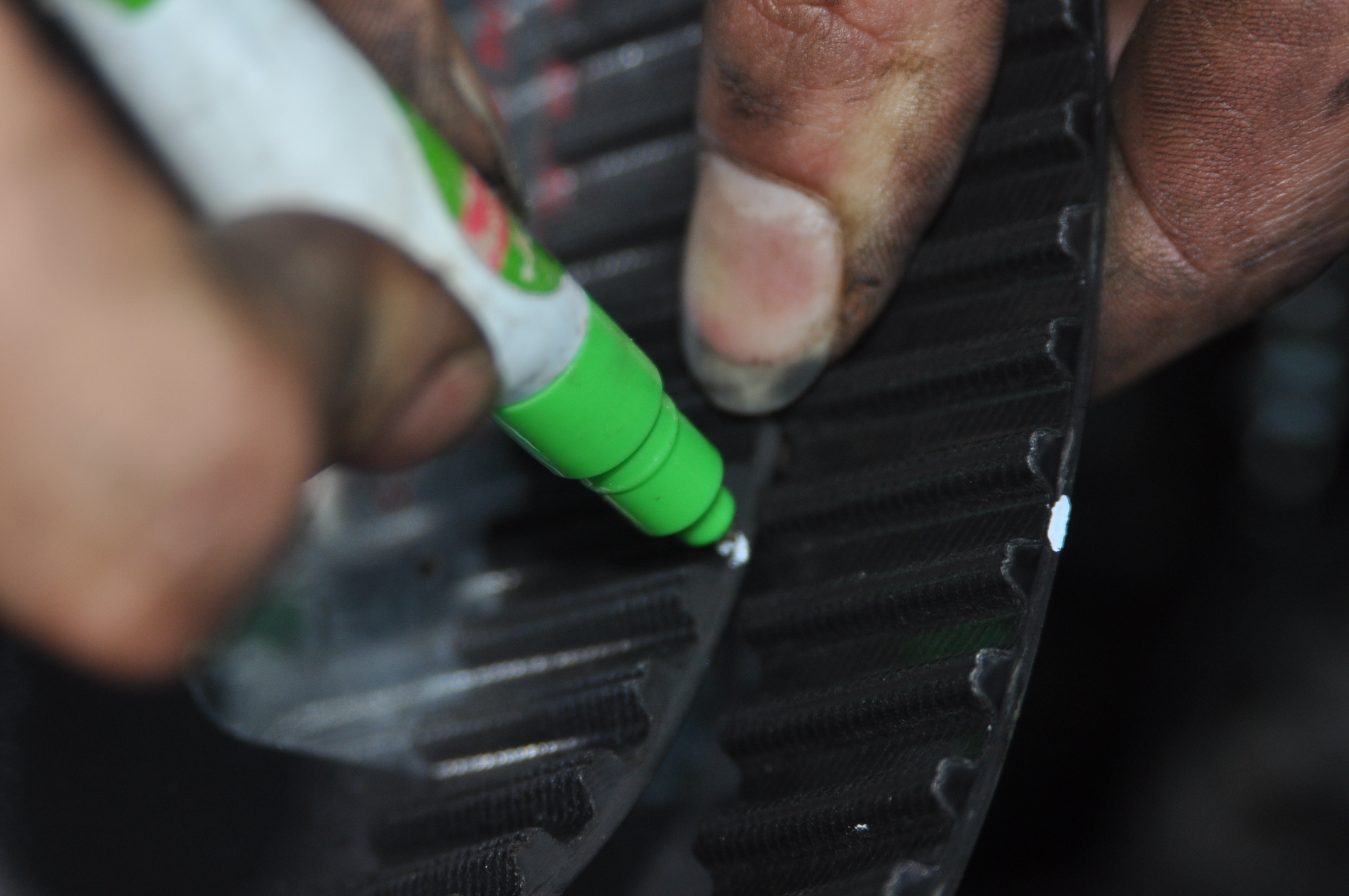

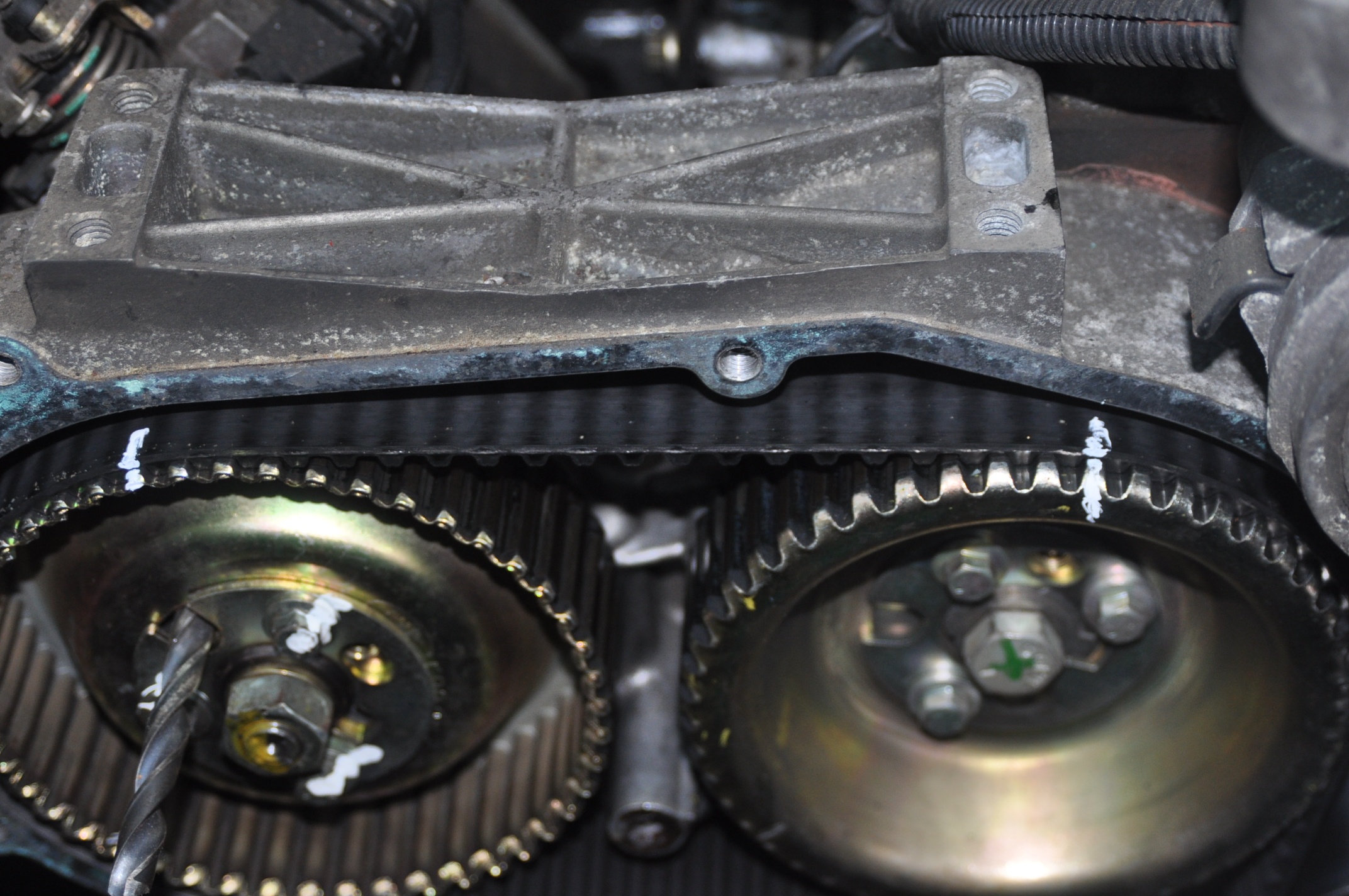

Avant d'enlever la vielle courroie, fais des marques au Tipex sur une dent de chaque poulie, en correspondance avec une dent sur la courroie.
Puis quand tu enlèves ta vielle courroie, mets là à coté de la neuve, puis reportes les marques de la vielle sur la neuve. Ainsi tu es sûr d'être bien dans la même position, et non pas décalé d'une dent.

nanard833 a écrit : Dans ton cas, l'encoche en forme de "U"du moyeu est partiellement masqué par la flasque de la poulie et n'est pas en face du trou du carter
Non, c'est le moyeu de pompe qui gène, quelque soit leur position la poulie et la rondelle, n’empêchent jamais la pige de passer.
Ça oui, c'est donc bien le moyeu conique de pompe qui gène.
:mrgreen: Ce n'est pas le gasoil qui comprime...

3) fait coincider les dents "entières" de ta courroie neuves avec les dents de tes poulies parfaitement en place en faisant légèrement pivoter la poulie de PI sur son moyeux (les 3 vis sont toujours légèrement desserrées)
En utilisant les marquages au tipex, tu es sur de retomber sur tes pattes, ou du moins sur les traces du précédent calage qui à priori faisait correctement tourner ton moteur.

Si en forçant légèrement vers la gauche sur la poulie de pompe et que la pige rentre, est-ce que je dois quand même bloquer la cale en L ?
Non.
polo1979
Messages : 214
Message non lu par polo1979 »
LØLØ a écrit :
polo1979 a écrit : Sur ma pompe à injection, je n ai pas de petite cale en U.
J ai peur de me tromper en disant qu' il y a eut 2 modèles de pompe.
A bientôt.
En L la cale...
Oui, certaine n'ont pas ce blocage effectivement.
Oups désolé LOLO oui en L la cale :P
