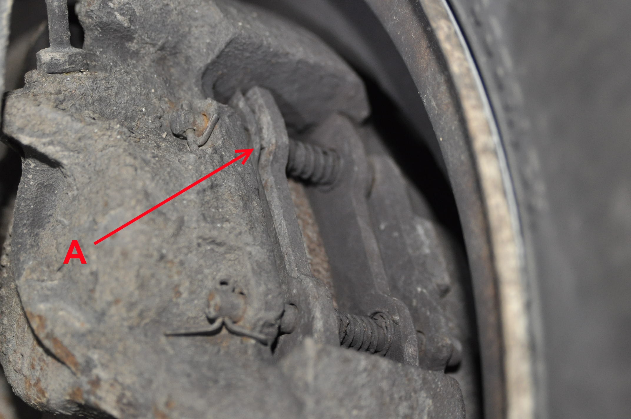

Re: Remise en route d'un discovery v8 4 litres
Bon juste pour illustrer un tire de sommation
1) 2) 3) Je te laisse les commentaires...
Tu as quoi comme étriers ?.....
mouhaffff
Modifié en dernier par lorange le 23/11/2012 17:18, modifié 1 fois.
Désolé, je dormais a cette heure la, et après je travaillais...LØLØ a écrit :Salut,
Vas y feub, je te laisse tirer le premier sur ce coup là...![]()
Bref, y'a un coté qui a pas le bon montage a priori!

Donc, si j'ai bien compris, j'ai deux types d'étriers différents avec deux types de plaquettes !!!
Le mari de l'ancienne propriétaire était un anglais d’Angleterre et c'est lui qui en faisait l'entretien...
Ici, il n'y a pas de spécialiste land, pas de garage spécialisé.
Le seul qu'il y a eu, a 300 km de chez moi, a arrêté car le boulot qu'il faisait était $/%?$??$ et les pièces vendues, chères étaient souvent défectueuses.
Commander des pièces est une galère totale.
Impossible d'en acheter ici, faut acheter ou aux USA ou en Angleterre, en anglais et trouver la bonne référence est parfois galère.
Sans vous je n'y arriverais pas.
Les mécanos du coin sont sympa mais ne connaissent pas les lands et ne savent pas où trouver les pièces...
Quand je fais réparer dans un garage, en hiver, l'été, je fais moi même, j'arrive avec les pages du manuel, les réglages, les pièces et j'aide le mécano si besoin est et tout est nickel.
Les marchands de pièces n'ont rien pour les lands et quand ils ont, ce sont des marques inconnues.
Mes soucis bizarroïdes d'abs ne pourraient pas venir de là ?
A quoi correspondent ces deux montages ?
Non, pas forcément, ces petits ressorts sont très sensibles à la corrosion, et se désagrègent très rapidement photo 3). Ce ne sont que des ressorts anti-bruit en limitant très faiblement, vue leurs forces, les vibrations. ils ne sont pas du tout indispensables.rrquebec a écrit :Donc, si j'ai bien compris, j'ai deux types d'étriers différents avec deux types de plaquettes !!!
Sorts tes plaquettes, et compares les gauches avec les droites voir si il y a une différence.
Elles ont un petit rôle de maintien quand même ...LØLØ a écrit : Non, pas forcément, ces petits ressorts sont très sensibles à la corrosion, et se désagrègent très rapidement photo 3). Ce ne sont que des ressorts anti-bruit en limitant très faiblement, vue leurs forces, les vibrations. ils ne sont pas du tout indispensables.
Au vu de la bidouille il n'est pas impossible qu'il ait des plaquettes identiques malgré des étriers différents ... Un jeu de plaquettes peut se monter sur les deux générations d'étriers et pas l'autre mais j'sai plus lequel
Il est donc possible que ce ne soit pas une preuve ! Mouhaffff

C'est exactement ça.lorange a écrit :Tu as quoi comme étriers ?.....mouhaffff
à l'arrière et à l'avant droit, c'est le montage de droite de la photo, celui avec la pine au milieu et les clips.
