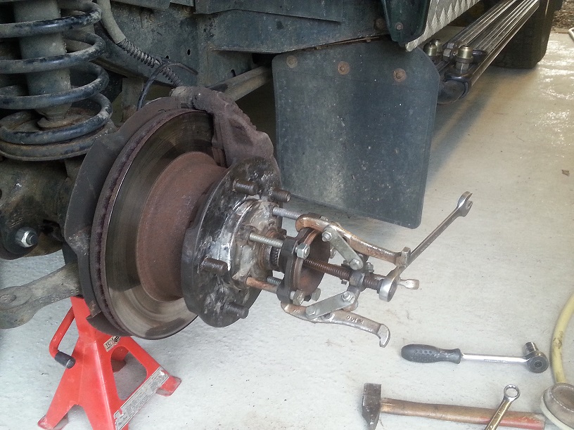

Le premier extracteur pour sortir la main meneuse étant un peu faible...j'ai donc tenter le montage suivant : Las...pas le moindre petit mouvement malgré quelques coups portés délicatement en bout de vis d'extracteur...et celui-ci à fini par rendre l'âme vis centrale pliée...
La suggestion du Pater entre-autres de chauffer la main meneuse semble logique et tant qu'à bien faire, j'envisage l'achat d'un extracteur un peu plus sérieux style "Extracteur auto centrant 3 branches 7 tonnes" (par exemple : http://www.cdiscount.com/auto/outillage ... 93623.html)
Cela me semble plus sérieux que la m...e précédente ?! Votre avis m'intéresse !

Non, reste à la chauffe doucement par petit chalumeau.anatide44 a écrit : j'envisage 2 traits de soudure de quelques millimètres sur l'épaulement de la main meneuse, histoire de monter rapidement celle-ci en température.
Si cela ne fonctionne pas, il faudra disquer/scier la main meneuse radialement jusqu'aux cannelures et avec un burin bien placé et une masse, écarter la main meneuse.

La seule solution a été de disquer la main meneuse en forme d'étoile à 5 branches pour qu'à la fin il ne reste qu'un petit bout autour de l'arbre, et ce bout, il a été possible de le disquer le long de l'axe pour l'ouvrir.
Si le joint homocinétique est à changer, alors on peut disquer à travers l'ensemble, d'un seul trait.
Inutile de préciser que l'ensemble moyeu/roulements sera contaminé et qu'il faudra tout démonter/nettoyer.
J'en ai eu une comme ça, où il n'y avait rien à faire.The Pater a écrit : Si cela ne fonctionne pas, il faudra disquer/scier la main meneuse radialement jusqu'aux cannelures et avec un burin bien placé et une masse, écarter la main meneuse.

Je dis peut être un bêtise, mais pourquoi ne pas essayer de glisser une lame fine de burin entra la main meneuse et le porte moyeu ?
certes, les roulements ne vont pas aimer, mais vu la situation .......
PS : y'a un truc que je ne comprends pas !
vu comme ton extracteur est posé (et si les vis sont bien visées dans le porte moyeu), la main meneuse, ne risque pas de venir .....puisque tu tires sur le moyeu qui est retenu par l'écrou du roulement

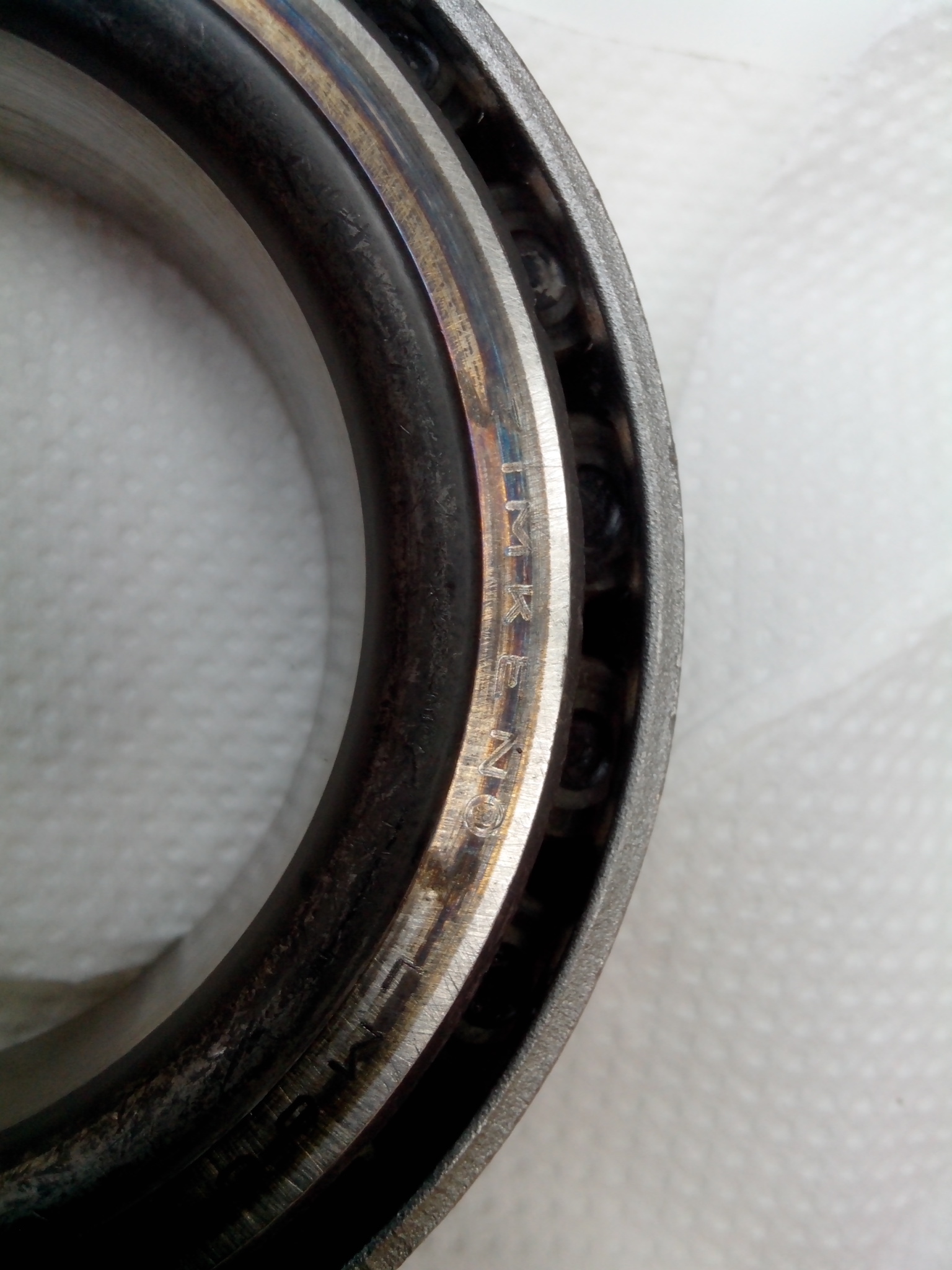

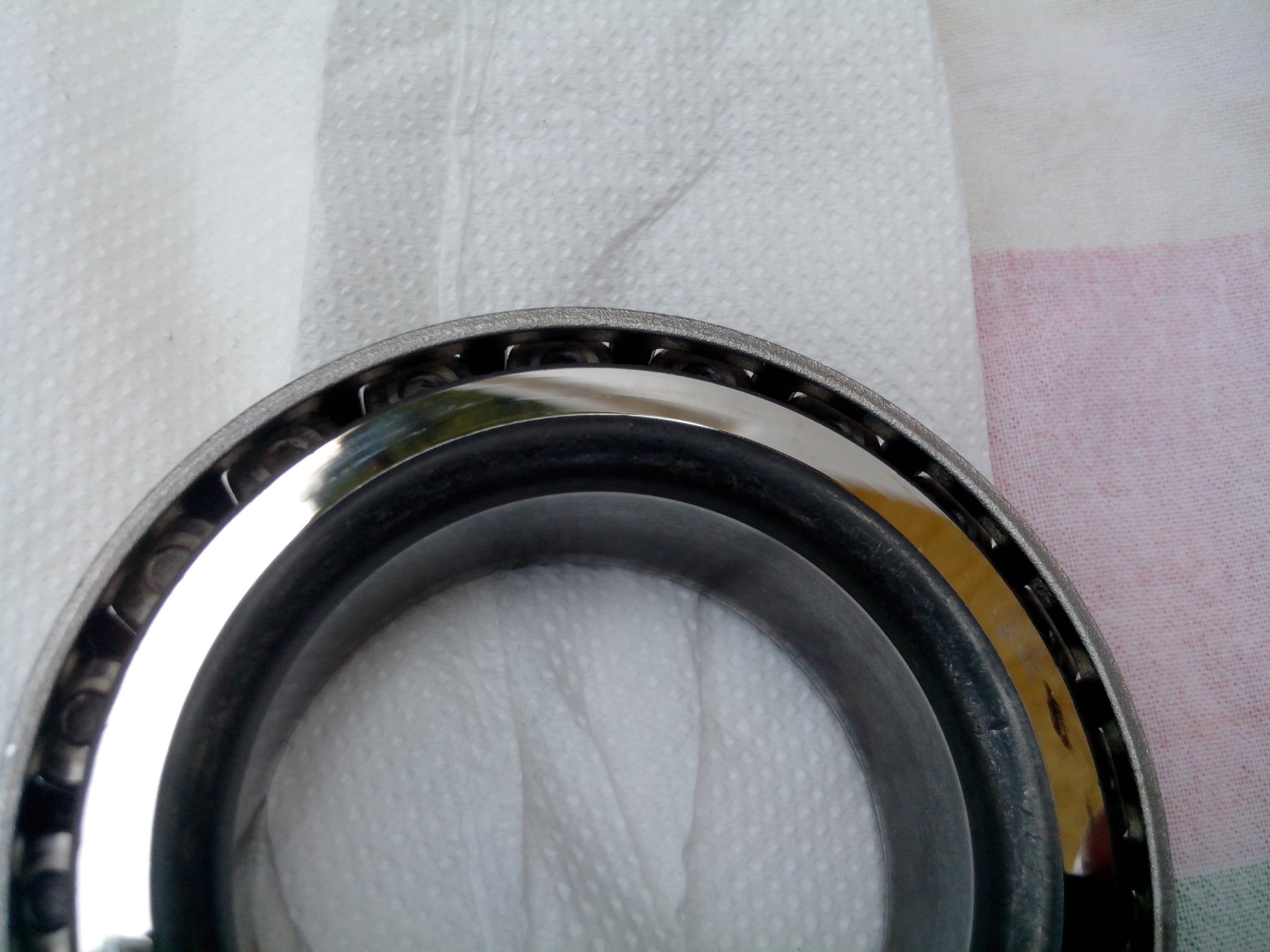

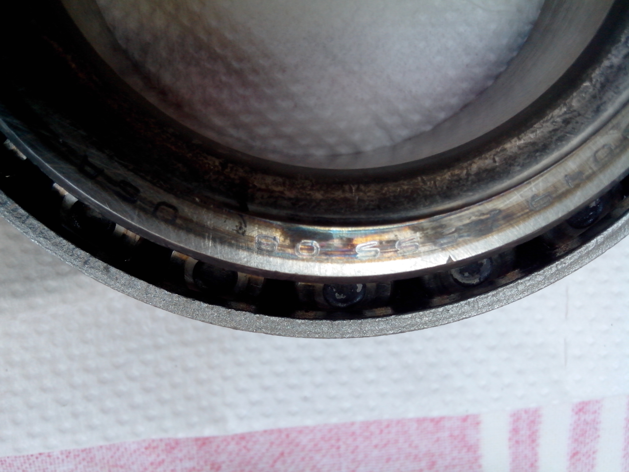

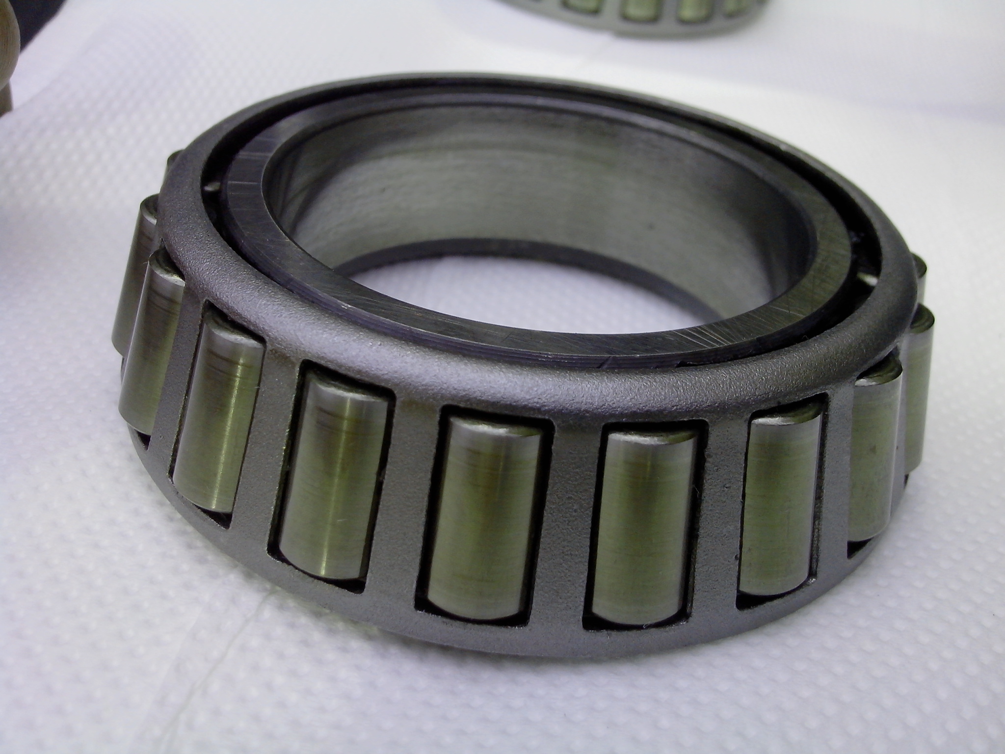

Les roulements ont l'air en bon état, penses tu qu'ils peuvent présenter des détérioration en sous couche à avoir fonctionné sans précontrainte une partie du temps?

Je ne sais pas.nanard833 a écrit :Les roulements ont l'air en bon état, penses tu qu'ils peuvent présenter des détérioration en sous couche à avoir fonctionné sans précontrainte une partie du temps?
C'est quoi le jeu que tu mesures ?
N'oublies pas que les roulements actuelle sont surdimensionnés pour un Def/Disco et que pendant très longtemps, ils étaient réglés avec un jeu.

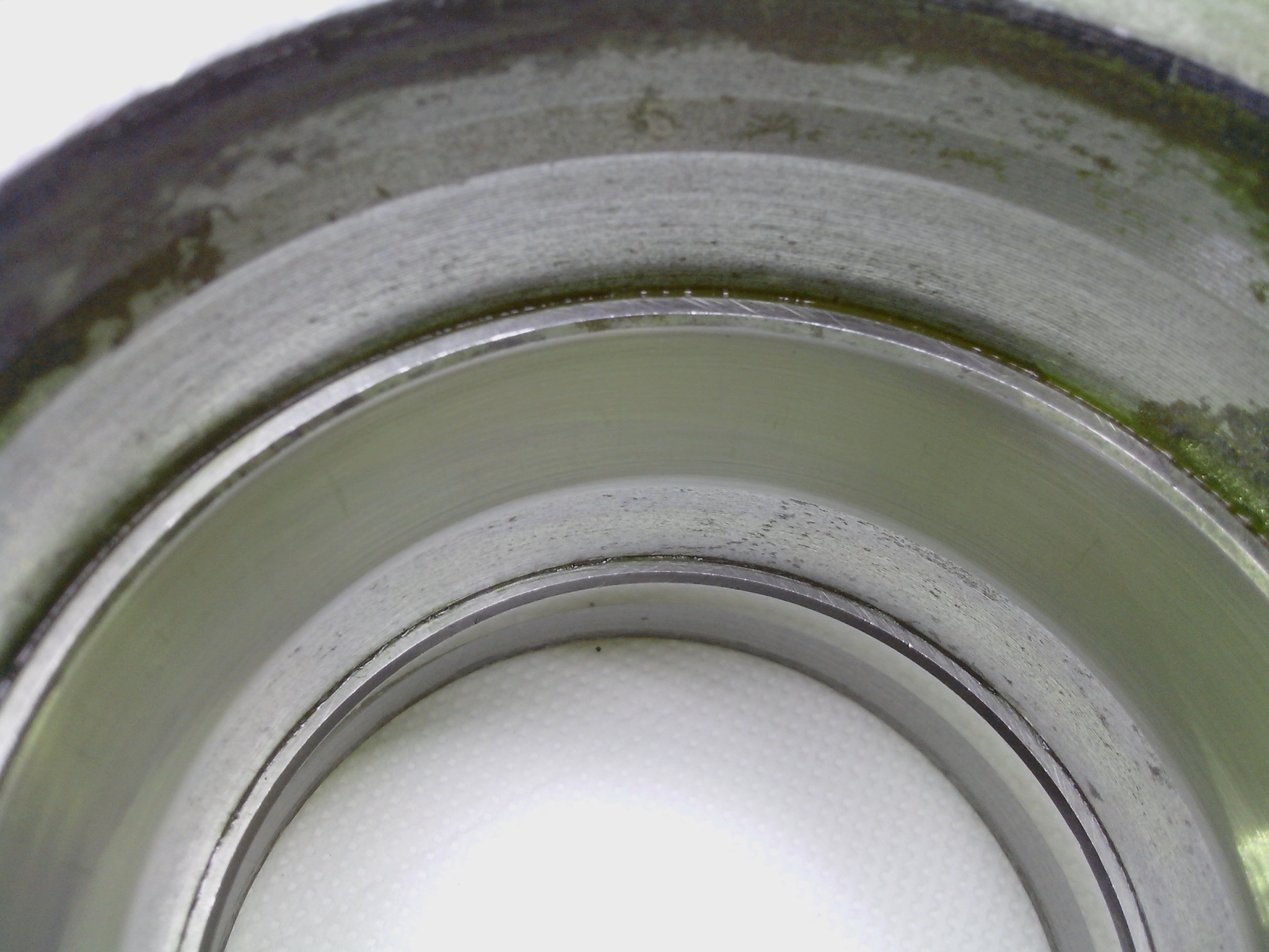

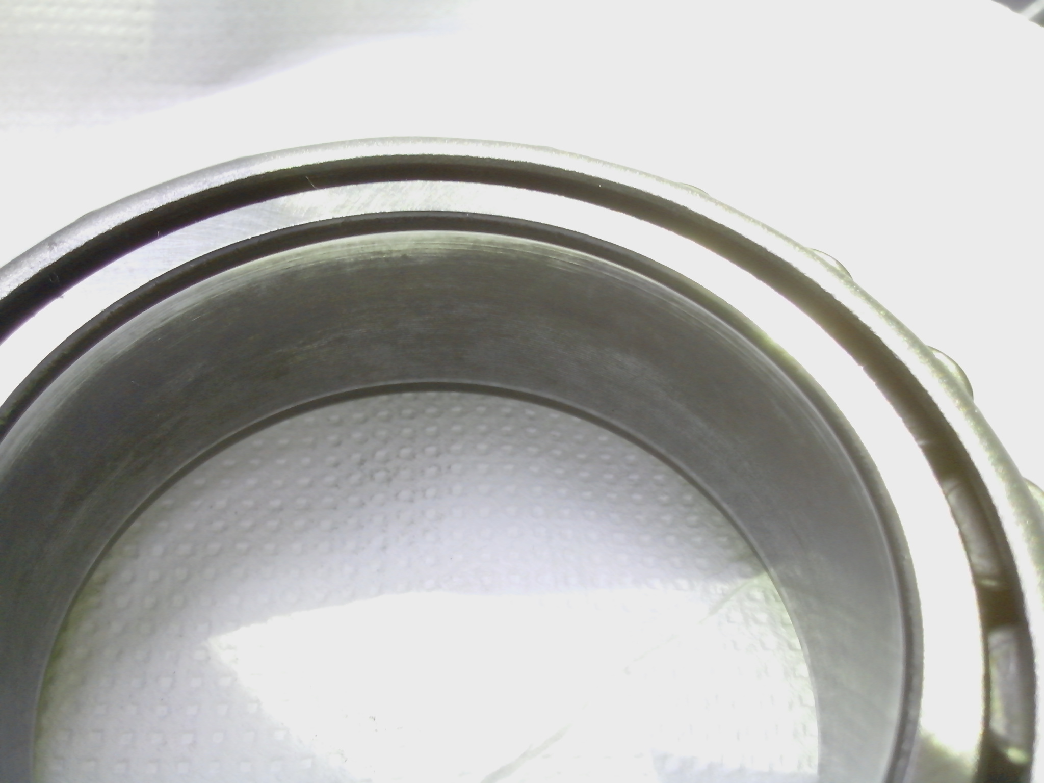

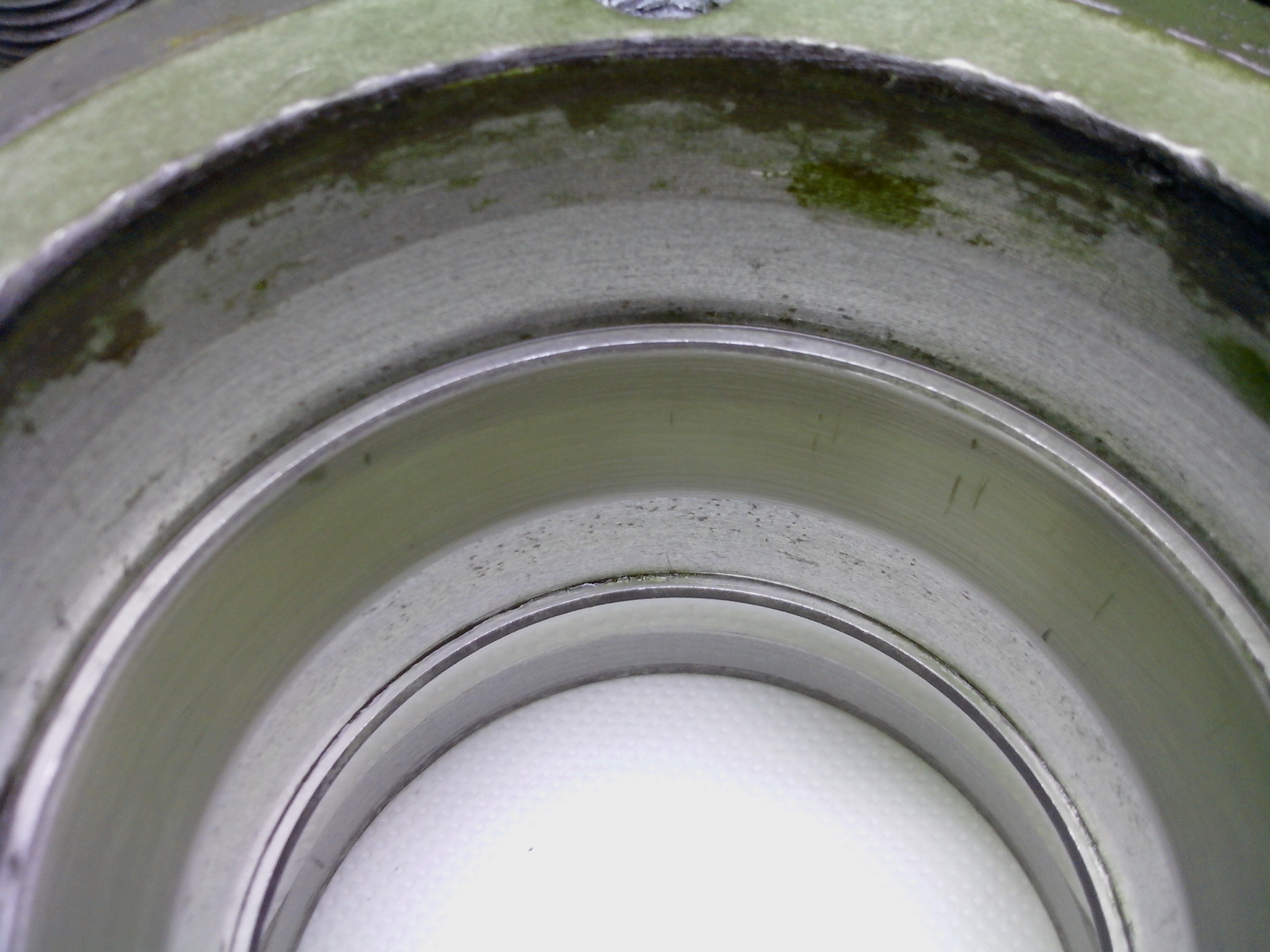

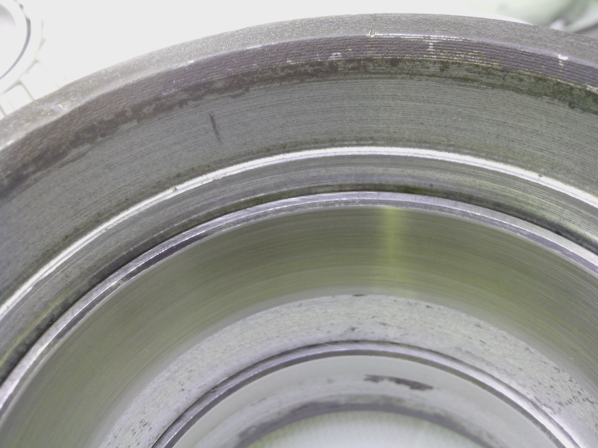

pas mesuré (j'ai prêté mon support magnétique....) mais très faible au ressenti je vais dégraisser un roulement et te mettre une photo .The Pater a écrit :C'est quoi le jeu que tu mesures ?
c'est vrai qu'ils sont balèzes pour une auto de cette taille
Re: Moyeu de roue AV 300TDI : révision et réglage

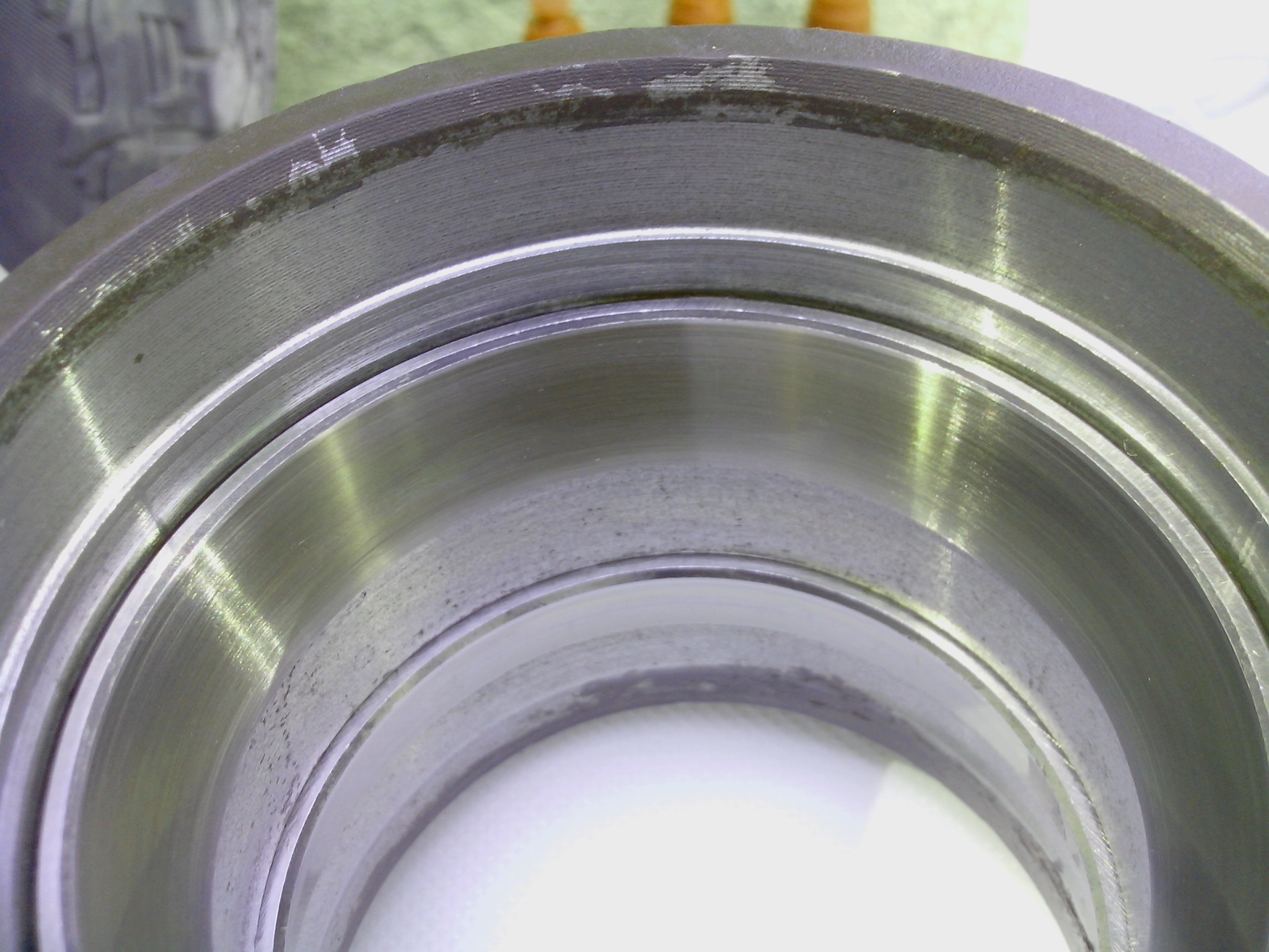

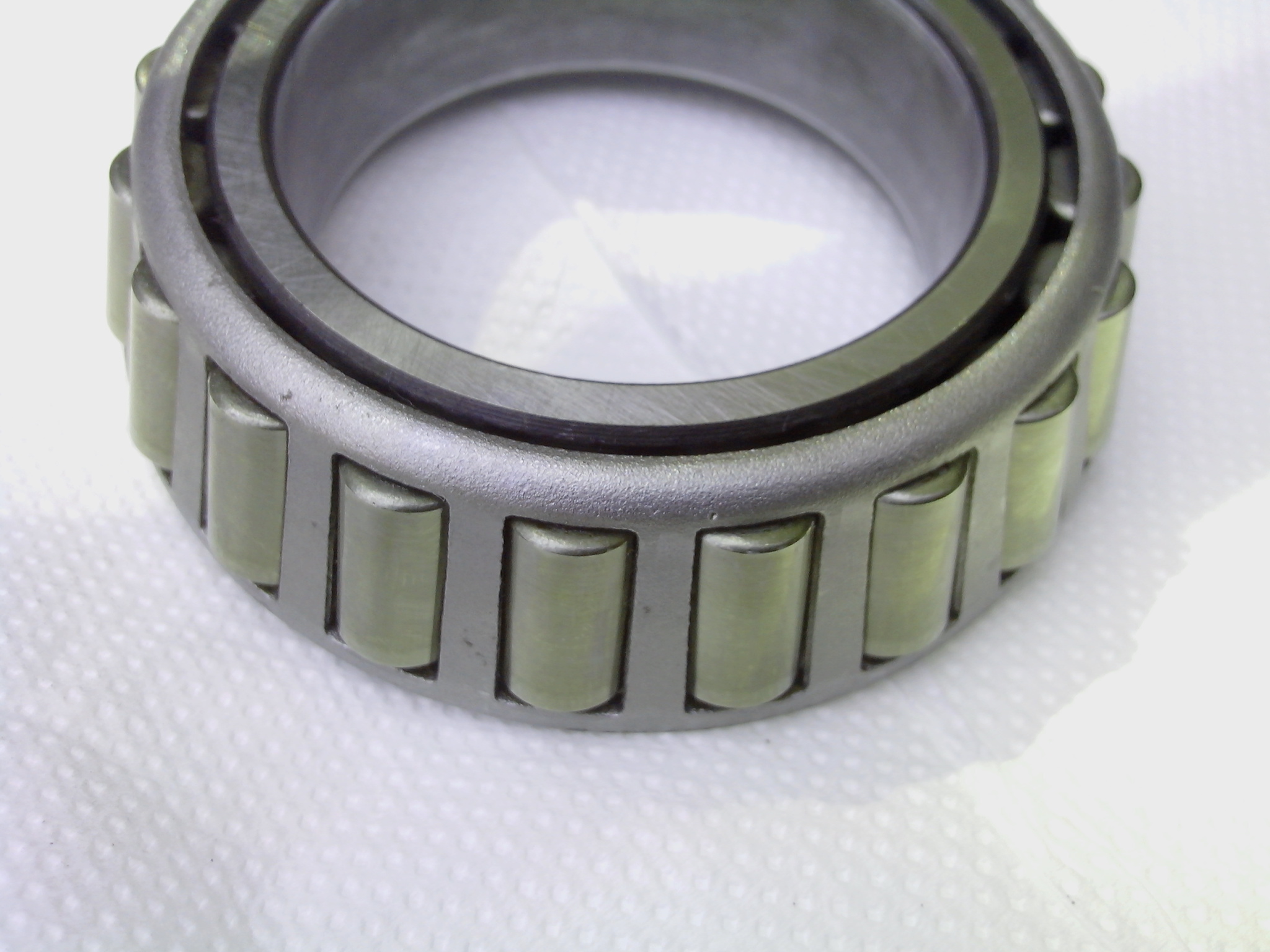

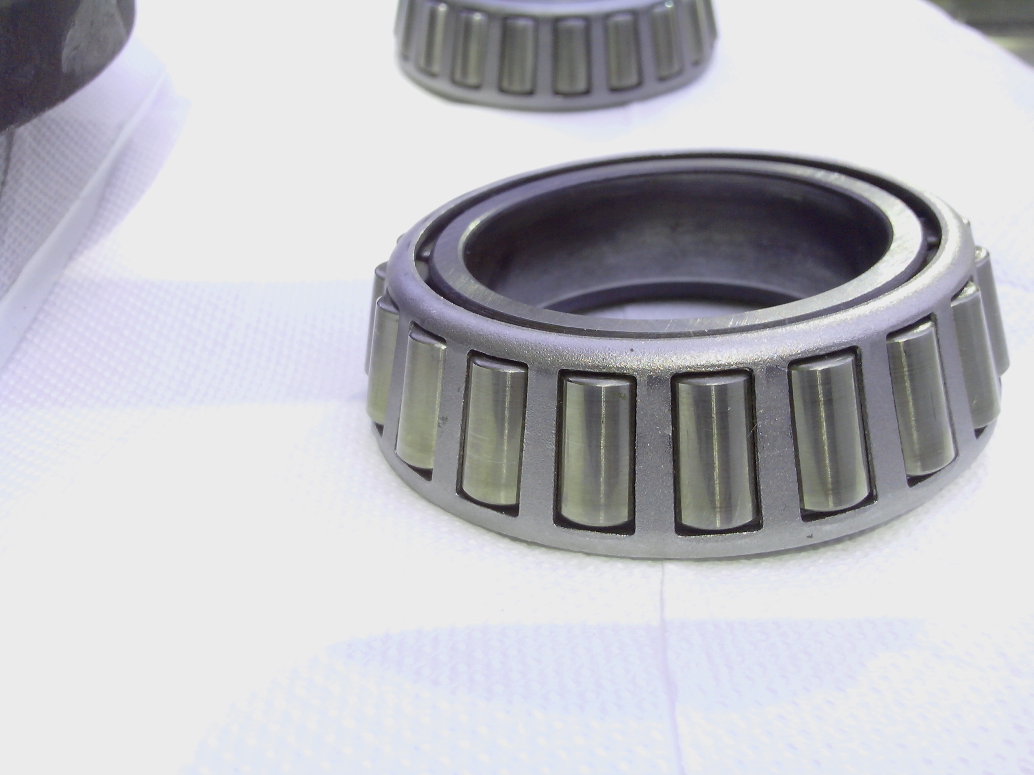

quelques photos pour avis merci
