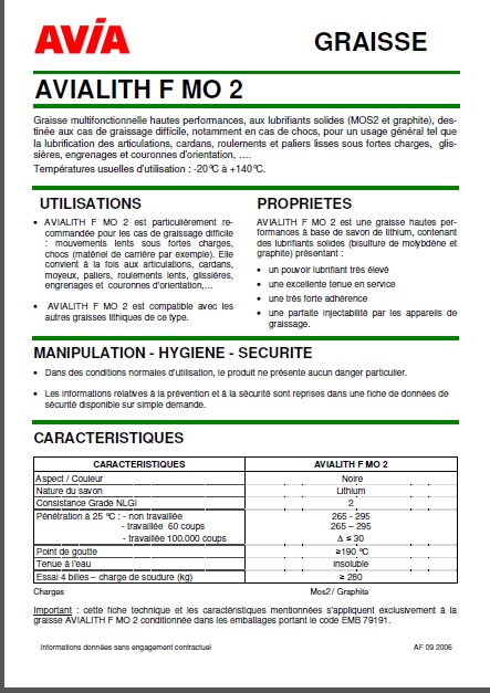

J'ai une cartouche de graisse neuve NLGI 2 au bisulfure de molybdène dans mes étagères
est-elle selon toi compatible avec l'huile de pont si cette dernière venait au contact des roulements ?

nanard833 a écrit :J'ai une cartouche de graisse neuve NLGI 2 au bisulfure de molybdène dans mes étagères
L'utiliser pour graisser les roulements des moyeuxThe Pater a écrit :Que veux tu faire avec ?
Je me disais (peut-être à tort) que le graphite associé au bisulfure de molybdène pourrait limiter la friction des bagues sur la fusée. Bien sûr, à nous de prévenir le grippage des pistons avant qu'il n'endommage les roulements ou les fusées...

NON !nanard833 a écrit : L'utiliser pour graisser les roulements des moyeux![]()
Ce n'est pas toujours vrai. Il y a des graisses sans ces additifs qui font mieux contre la rouille de contact.Je me disais (peut-être à tort) que le graphite associé au bisulfure de molybdène pourrait limiter la friction des bagues sur la fusée. Bien sûr, à nous de prévenir le grippage des pistons avant qu'il n'endommage les roulements ou les fusées...

c'est pourtant du savon de lithium et cette graisse m'avait été "prescrite"The Pater a écrit :NON !

Il y a des baffes qui se perdentnanard833 a écrit : c'est pourtant du savon de lithium et cette graisse m'avait été "prescrite"par Best of land....pour les ...roulements de moyeux mais.....jamais utilisé
Et je viens de voir une fiche technique plus complète..... type de graisse sans grande utilité pour des roulements, et des performances anti corrosion d'il y a plusieurs décennies.

Bon ok je me mets en quête de la skf LGWA2....

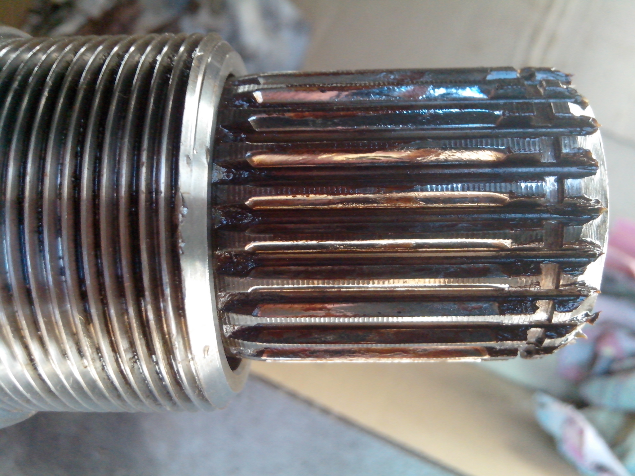

coté conducteur fichu ou pas ?
qu'est que vous remplacerez ? merci de vos lumières
Re: Moyeu de roue AV 300TDI : révision et réglage
Dans ce cas, je ne me pose pas de question : main meneuse + joint homocinétique neufsnanard833 a écrit :Salut,
Mais là, c'est toi qui a le portefeuille

ça y est dépanné chez Mickael Odellludo59 a écrit :Dans ce cas, je ne me pose pas de question : main meneuse + joint homocinétique neufsnanard833 a écrit :Salut,

Fichu, non, mais vu l'usure il faudrait mieux remplacer.nanard833 a écrit : coté conducteur fichu ou pas ?

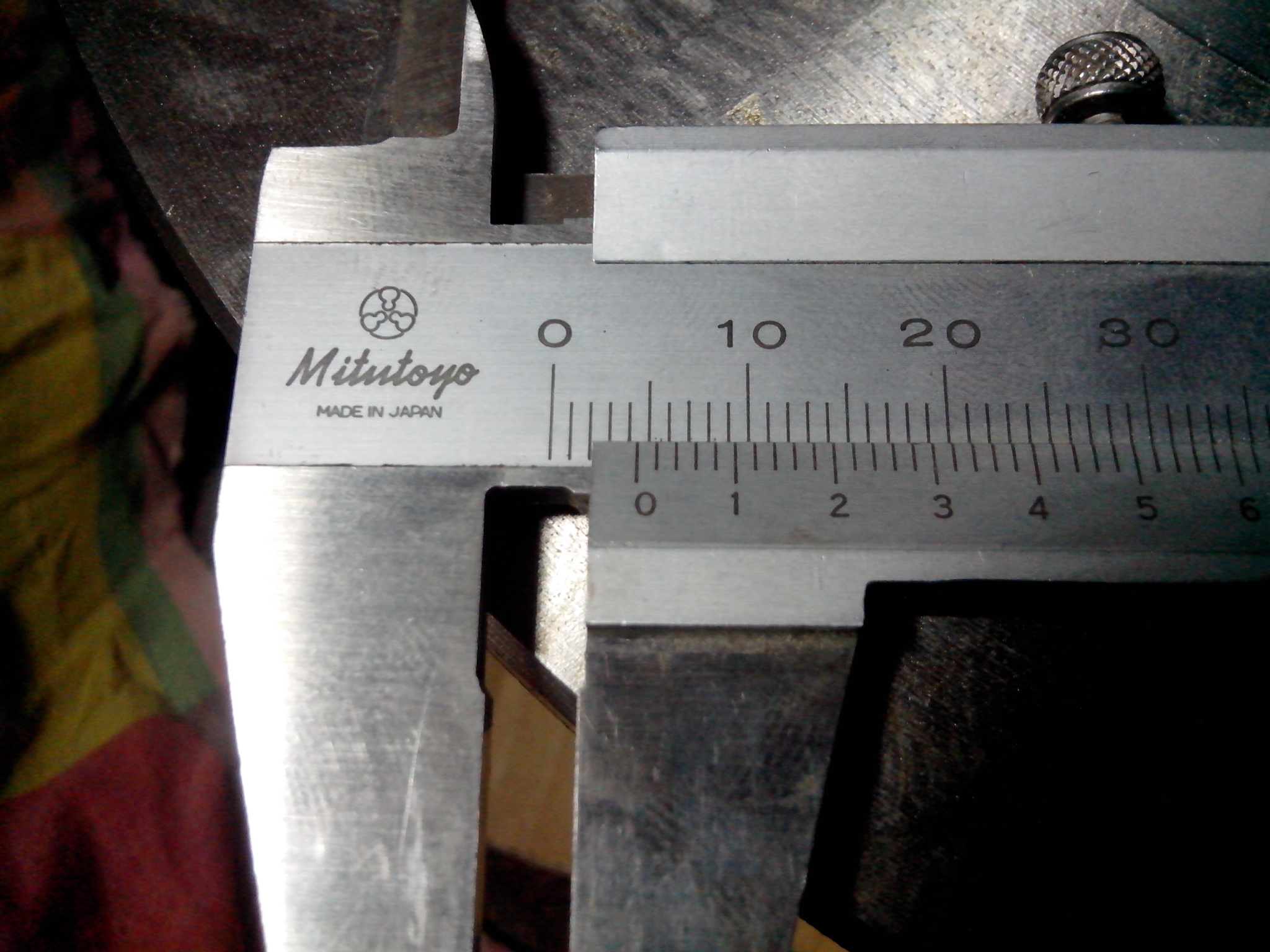

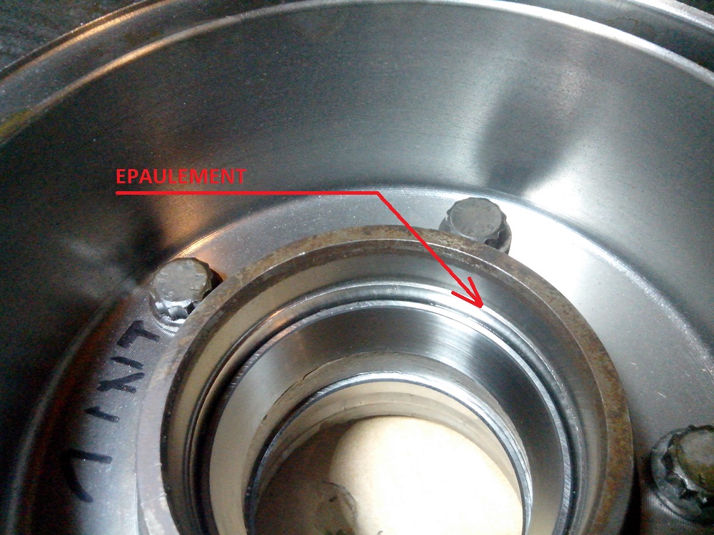

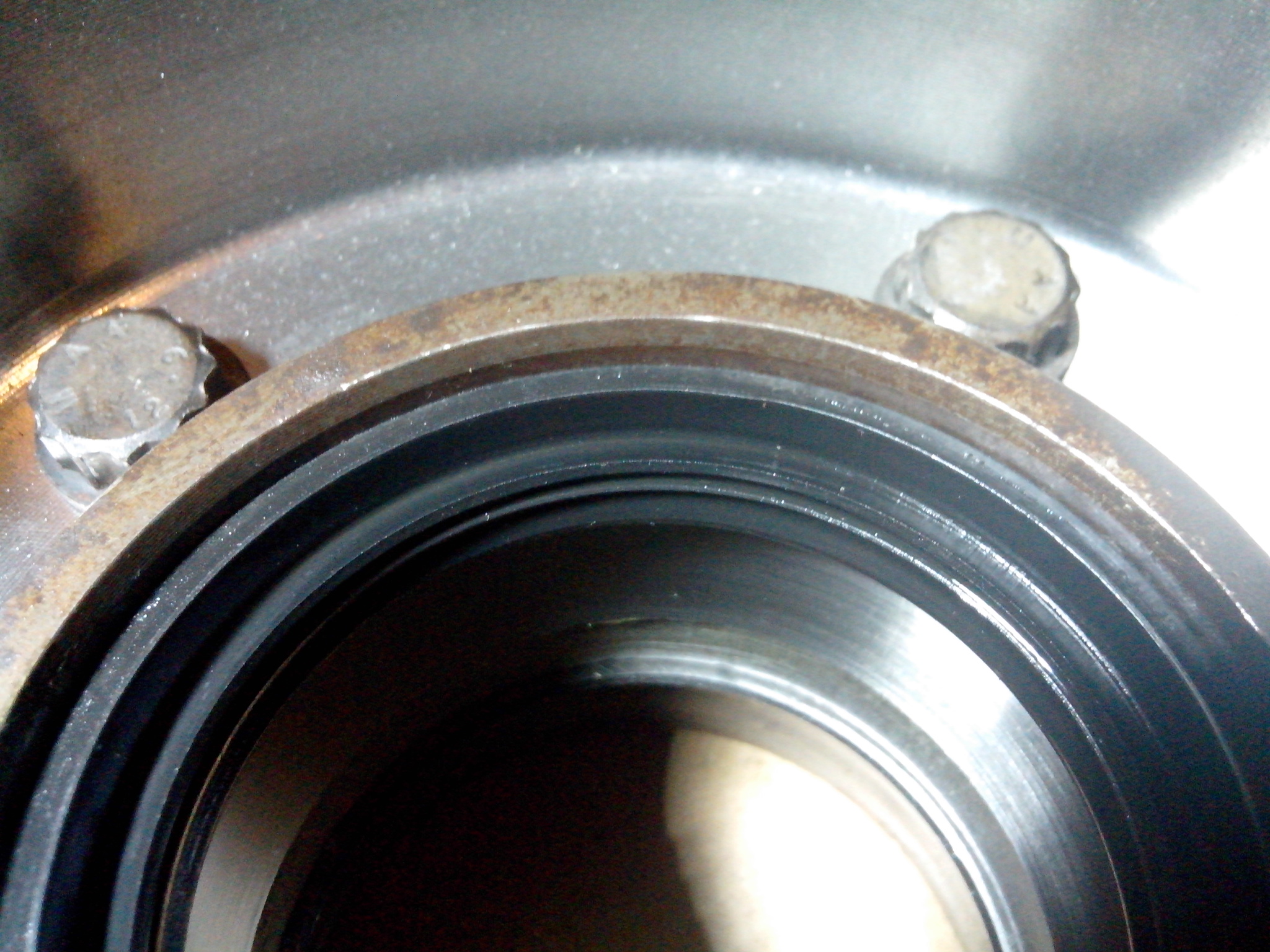

Jusque là, j'avais pas fait gaffe à la présence d'un épaulement dans le moyeux côté intérieur. Je me suis donc demandé si on ne pouvait pas l'utiliser pour positionner le joint FTC4785.RR VM 1992 a écrit :La prise de cote donne 4,5 mm :RR VM 1992 a écrit :.../...profondeur de 4 mm est je pense à prendre pour un mini ; personnellement j'ai enfoncé le joint à 4,5 mm.../....
4,5 mm permet d'éviter les piqures de corrosion néfastes à la durée de vie de la lèvre "A" :
J'e l'ai donc mis en place contre l'épaulement et j'obtiens 4.5 mm d'enfoncement comme RR VM 1992
The Pater a écrit :Je ne pense pas que 0.5 mm d'enfoncement supplémentaire fasse que la lèvre ne touche plus.Frédéric_Dept79 a écrit :La levre qui va sur la portée de la fusée n'est pas assez en appui, donc autant mettre un joint simple, enfin c'est mon avis heinRR VM 1992 a écrit :PossibleFrédéric_Dept79 a écrit :.../...Donc ton montage n'est pas étanche......mais dit moi ce qui ne va pas avec 4,5 mm de profondeur au lieu de 4 mm ?
Il faudrait mettre du bleu sur la lèvre, faire un montage à blanc à différent enfoncements pour voir quand la lèvre ne touche plus....
Mais cela sera moyeux non tournant. Quand le moyeux tourne, la force centrifuge fait que la lèvre "A" se décolle plus ou moins (ou que la pression de la lèvre sur la fusée diminue) ce qui diminue le frottement.
Même s'il existe plus de contact (supposition), il existera un passage étroit et la lèvre tournant fait office de délecteur et centrifuge la pollution voulant entrer. C'est le principe des "V-ring".
C'était uniquement pour information.
au final j'ai quand même mis 4 mm
