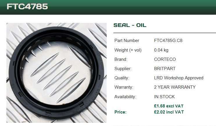

Au risque de passer pour un benêt, je repose une question concernant le sens de pose des joints spi (je suis en train de remplacer mes disques AR sur un DEF130/ 2000
J'ai commandé des FTC 4785 et j'ai reçu des KARSONS 14115 (Paddock)
J'ai beau lire et relire l'excellent sujet sur les FTC 2783/FTC4785, je m'interroge encore sur le sens de pose de ceux que j'ai reçu ?
Merci pour vos lumières car ils ne ressemblent ni aux FTC 2783 ni au FTC 4785
Aucune inscription, le problème étant surtout la lèvre qui "dépasse" de la surface du cadre du joint
Que feriez vous ?

- Messages : 14021
Re: Moyeu de roue AV 300TDI : révision et réglage
A première vu la photo de ton joint ressemble à un FTC 2783...... mais qu'est ce qu'il y a d'écrit sur le joint ?gil13 a écrit : Que feriez vous ?
Le problème c'est qu'il n'a aucune inscription sur le joint excepté 60 80 10/13 et sur la boite KARSONS MR 14115 replacement for FTC4795

La semaine dernière j'en ai remplacé 1 à l'arrière, j'ai monté ça :
Il y a les 2 lèvres intérieures qui vont sur la portée épaulée et la lèvre radiale qui frotte contre la base de la fusée pour centrifuger la pollution extérieure
Il y a la mention" FIT TO DEPHT 4MM"
C'est exactement ce que je vais faire , vu le prix /temps passé si çà ne marche pas
, j'ai commandé des CORTECO idem
Çà m'apprendra à vouloir gratter 1€

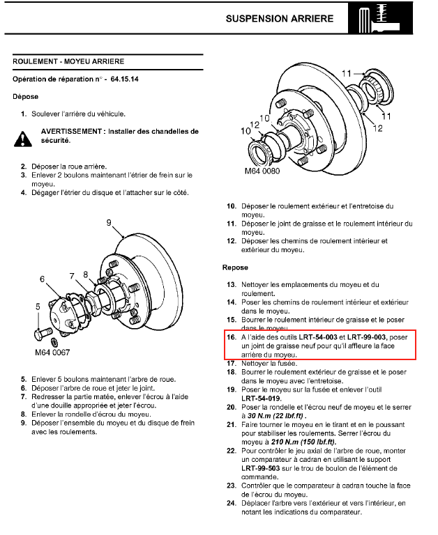

Phase remontage
j'ai reçu les fameux joints FIT TO DEPHT 4mm Youpi .......Mais
Je précise tout d'abord :
1) que je parle des moyeux AR (navré pour le hors sujet ici concernant théoriquement les moyeux AV mais je n'ai pas trouvé de sujet spécifique traitant des moyeux AR )
2) mes moyeux AR sont montés avec des écrous UNIQUES (je ne sais d'ailleurs pas pourquoi TD5 DEF130- 2000, bref ce n'est pas le propos )
J'ai cette page d'un manuel concernant le montage du joint à l' AR sur moyeu avec écrou unique à déformation ou je lis avec stupeur "poser un joint neuf pour qu'il affleure la face...." ! qui m'intrigue fortement Cette doc est elle obsolète? les joints ont ils changé depuis ? Je ne sais que croire à présent
Au démontage j'avais trouvé les joints enfoncés de 4mm, je suis donc fortement tenté de remonter de même

- Messages : 14021
Il n'y a pas de sujet spécifique car c'est la même chose pour ce qui est du moyeu, joints de moyeu et roulements.gil13 a écrit : 1) que je parle des moyeux AR (navré pour le hors sujet ici concernant théoriquement les moyeux AV mais je n'ai pas trouvé de sujet spécifique traitant des moyeux AR )
Avant et arrière ont même montage.2) mes moyeux AR sont montés avec des écrous UNIQUES (je ne sais d'ailleurs pas pourquoi TD5 DEF130- 2000, bref ce n'est pas le propos )
Les Td5 ont un écrou unique et une entretoise entre les bagues intérieures des roulements.
Les 300 Tdi (et avant) ont un écrou de réglage, un contre écrou et pas d'entretoise entre les bagues intérieures de roulement.
Si à l'avant de ton véhicule, tu as un montage à la 300 Tdi, alors c'est que les moyeux/roulements ont déjà été démontés et que le mécanicien a préféré faire un montage à "l'ancienne".
Page obsolète.J'ai cette page d'un manuel concernant le montage du joint à l' AR sur moyeu avec écrou unique à déformation ou je lis avec stupeur "poser un joint neuf pour qu'il affleure la face...." ! qui m'intrigue fortement Cette doc est elle obsolète? les joints ont ils changé depuis ?

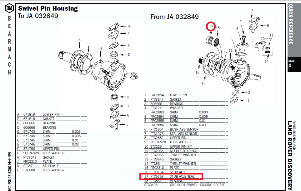

Bref j'ai déjà commandé de quoi refaire le pont avant... Dommage mais au moins ça sera fait .

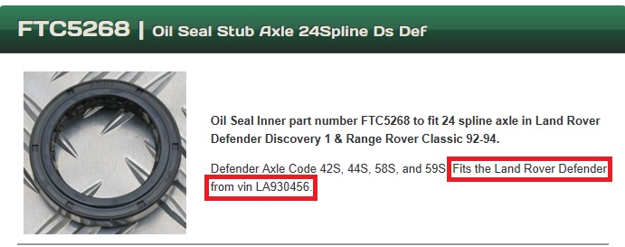

Par contre j'ai failli faire une boulette dans le même genre en allant remplacer le joint spi dans la fusée...
J'ai commandé un joint spi chez euro4x4parts dont la référence du site disait qu'elle était équivalente au part number FTC840.
Sur le site landroverworkshop.com ça devait être bon mais en réalité les joints reçus ont un diamètre intérieur trop grand...
Je ne vais pas vous demander si les joints d'euro 4x4 sont les bons mais plutot si les FTC840 du site landroverworkshop sont bien eux les bons à installer dans la fusée.. en tout cas attention .. je vais recommander les FTC5268 ça ira cette fois ?
Merci à+
oui c'est bon c'est une planche discoNicooooo a écrit :je vais recommander les FTC5268 ça ira cette fois ?
mais c'est pareil pour le def à partir du vin suivant
