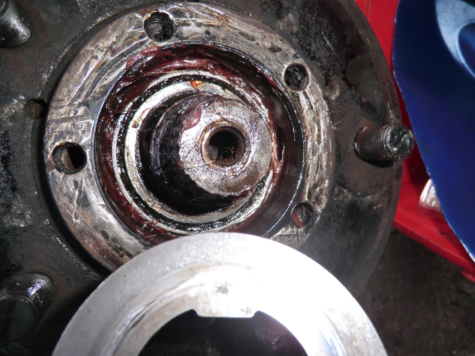

je déterre un peu.
Je sort du CT.... : roulement de roue : jeux excessif :?
Va falloir que j'y passe et j'ai deux, trois questions.
Pour le TD5, j'ai rien dans le manuel d'atelier (version 2), je dois me reporter à celui du 300 tdi.
Pourtant, il existe des differences apparement ?
J'ai pas de comparateur,
j'ai pas de presse,
c'est jouable quand meme pour faire un boulot propre sans trop se prendre la tête ?
Que penser de ce genre de kit niveau qualité (2 ecrous alors que sur le TD5 c'est 1 seul logiquement) ?
https://www.best-of-land.com/boutique/p ... krltdeftd5
Type de roulement et kit :
TIMKEN voir SKF (made in Germany) mais surtout pas les SKF Chinois fabriqués à Shanghai...
Attention à la rondelle d'appuis sur le roulement (sur mon TD4 c'est un méplat) qui peut varier selon les kits mais on peut ne pas la changer.... :
http://www.paddockspares.com/land-rover ... ender.html
Attention aux vis de main meneuse qui cassent comme du verre (couple 11 mkg de mémoire)
Et ne pas oublier la clé de 52 que l'on pourra modifier pour serrer avec une clé dynamo :
http://www.paddockspares.com/606435-hub ... h-bar.html
Elle existe aussi en douille type Facom :
https://www.amazon.fr/DOUILLE-52MM-POUR ... B01MPVX5R0
La rondelle du TD4 et TD5 :
Vison d'ensemble de l'opération (on voit bien l'utilité de mettre un écrou frein neuf) :

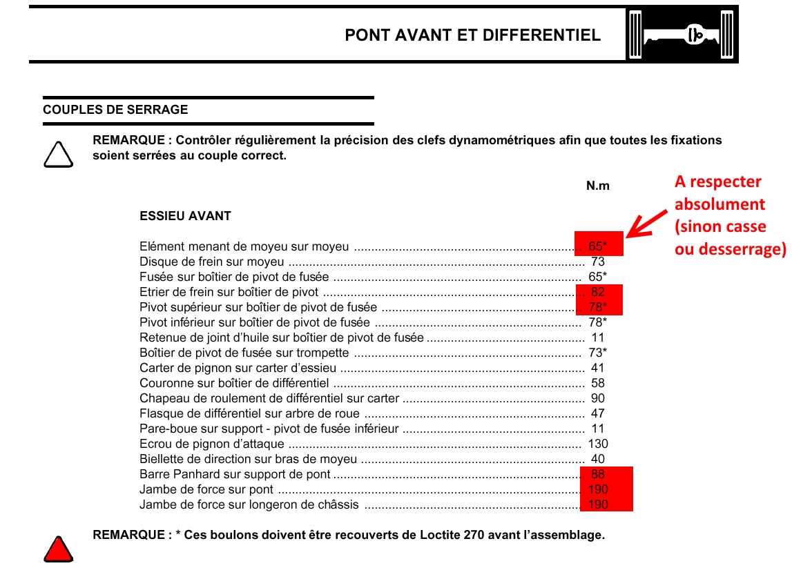

RR VM 1992 a écrit : Attention aux vis de main meneuse qui cassent comme du verre (couple 11 mkg de mémoire)
Je confirme la fâcheuse tendance qu'ont ces vis a être très sensible au couple de serrage, car en acier dur 10.9 , donc relativement cassantes, et ne pas oublier la Locite. mais par contre le couple de serrage vérifier dans la documentation constructeur est de 65 Nm ou, 6,5 kg à ne surtout pas dépasser. Cela fait belle lurette, que je ne fait plus confiance à ma mémoire... :mrgreen: :wink:

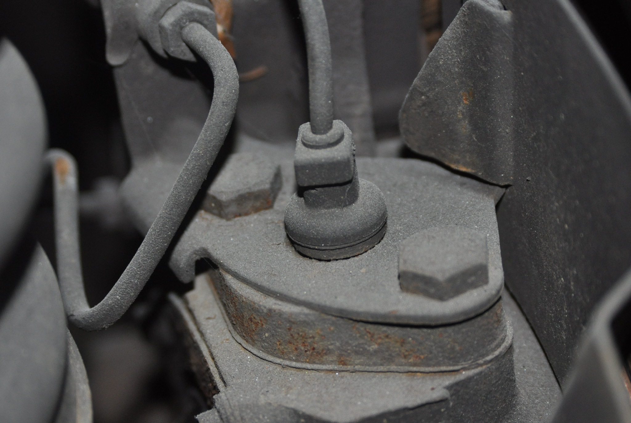

Ah ? fait attention il y a peut-être quelque chose de cassé en en haut ou en bas. Si tu as un ABS, les pivots sont plus fragiles et cassent ou se tordent bien.
Le passage du capteur ce fait au centre du pivot.
Comme indiqué sur la première page de ce sujet, le serrage est de 65 Nm.
Comme le manuel n'indique pas de mettre du frein filet....j'en ai jamais mis.
J'ai démonté/remonté mes mains meneuses, avec serrage au couple, vis propres et lubrifiées et sans frein filet.
Jamais eu de casse ou de desserrage.
Oui, le système a évolué et la documentation n'a pas suivie. En effet, dans le temps jusqu'à mi-200tdi. Les vis de main meneuse étaient équipées de rondelles anti desserre grower, puis elles ont été remplacées par du frein filet, comme indiqué dans la documentation constructeur postée un peu plus haut.
Ah! la chance insolante du débutant ... moi qui aurais plutôt tendance a utiliser rondelles antidesserre loctite :roll: :mrgreen:

LØLØ a écrit :
africastef a écrit : J'ai essayé pour voir de remonter le pivot superieur sans cale...ça change rien ou tres peu de chose.

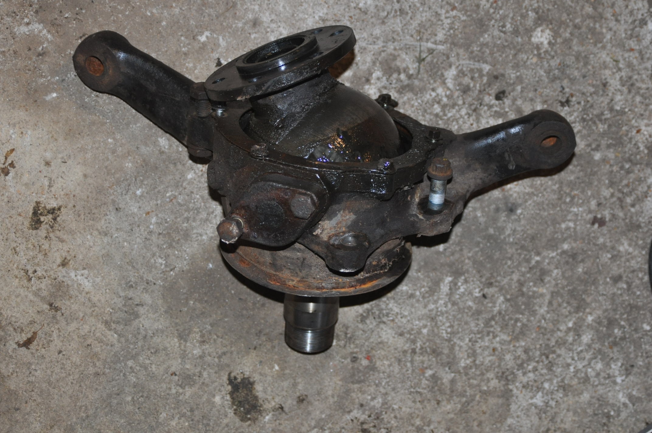

Autre question :
certain ont t'il deja changé les roulements de pivot en sortant le bloc complet (moyeu, bols, arbre)
j'ai pas specialement envie de tout demonter.
Re: Type de roulement et kit :
Oui, tu peux sortir juste le demi train avant en démontant: le bol; les rotules de direction et l'étrier sans ouvrir le circuit hydraulique.
Puis travailler tranquille sur un établi sans même démonter le disque ou les roulements de roue, juste le joint de bol et les pivots et le bol sort :

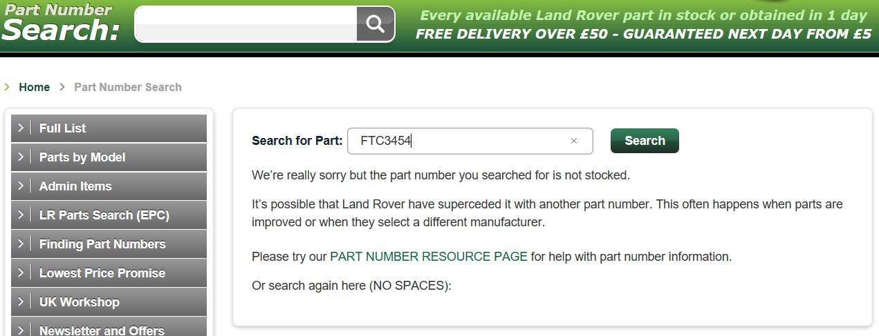

Pour le pivot bas j'ai cette reference :
FRC2894Z
pour laquelle les prix vont de 3 a 100 euros chez lrdirect !
y'en a un qui est plaqué OR ?

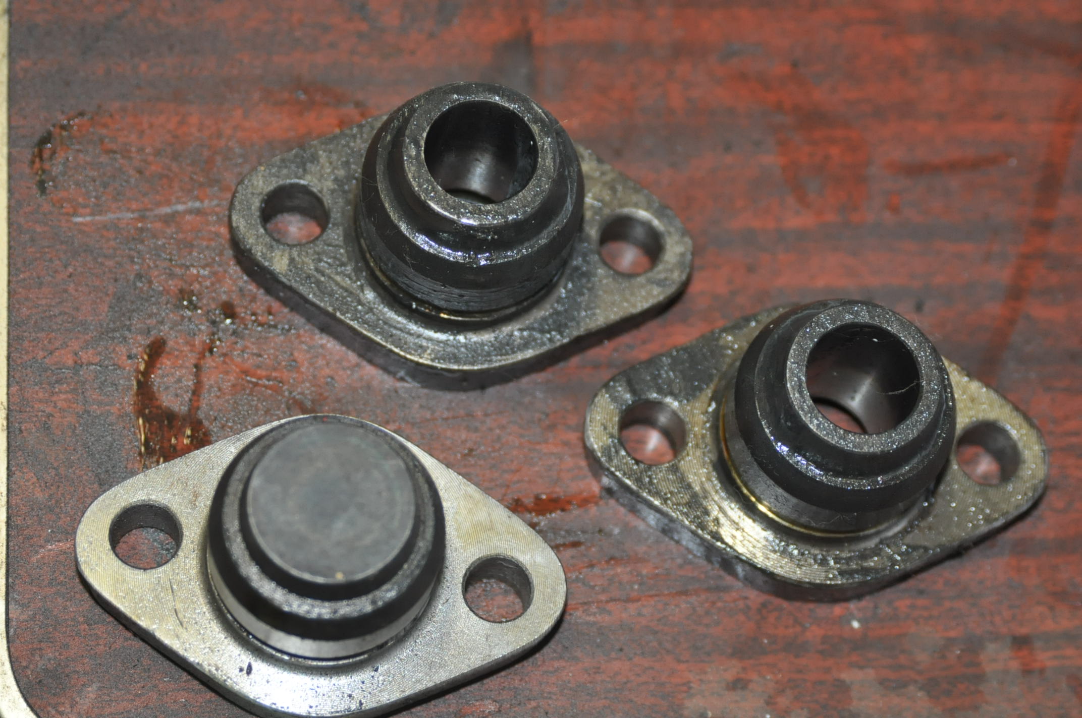

encore quelques questions sur les pieces a commander :
pour les vis de bol, y'a 2 ref ici (numero 9 et 10):
http://www.allbrit.de/UNI.cfm?PAGE=754658&SPRACHE=EN
comment savoir quelle ref prendre ?!?
Re: Moyeu de roue AV 300TDI : révision et réglage
vois par toi-même :mrgreen:
