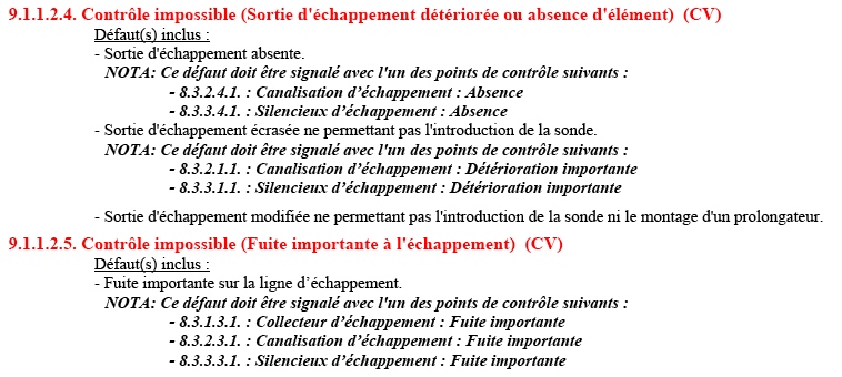

TOUBA a écrit :Autre question ………….dans la mesure où la partie arrière de l’échappement, le dernier pot mais également sur le tuyau extérieur, quelques trous laisseraient échapper une partie des gaz cela aurait il une incidence positive sur un CT anti pollution? Attendu qu’une des parties de gaz se promènent ailleurs……..petite précision sauf à se mettre en dessous rien ne laisse supposer cet état (aucun bruit)
c'est prévu dans le CT (au chapitre contrôle CO et opacités des fumées), si c'est une fuite considérée comme importante c'est un motif de 'contrôle impossible'
source : site UTAC http://www.utac-otc.com/Upload/base_doc ... 2.2006.pdf
