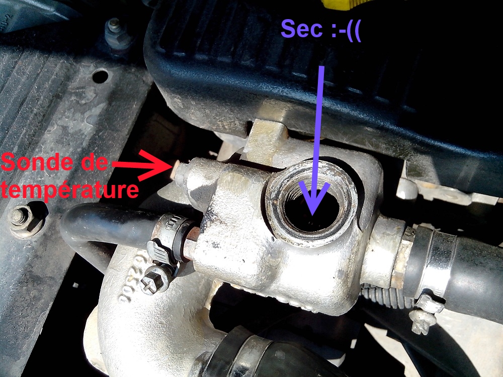

bon ben aujourd'hui c'est la guigne PLUS DE LDR NULLE PART sauf LA MOITIEE du NIVEAU dans LE RADIATEUR!!!! :sm1: CHUI VERT :sm20:
plus d'eau
plus d'eau
de l'eau à la moitié du radiateur!
plus d'eau
plus d'eau
plus une goutte d'eau dans le bloc !!! jamais vu ça!
Et devinez un peu la cause de cette soif soudaine :roll:
Et pas un signal au niveau de la température
Si le moulin est pas foutu avec ça!

Probablement parce que la sonde de température ne trempait plus dans le liquide de refroidissement.
Comme tu peux le voir sur la photo de narnard la sonde de température, est dans le boitier du calorsta. C'est un piège connu sur le 300, en particulièrement en cas de grosse fuite, on n'est pas bien avertie.
D'ailleurs cela pourrait être un sujet de réflexion de notre part pour palier à ce problème: Où pourrait-on placer la sonde ou une 2nd sonde de température ? Voir monter un bouchon avec capteur sur le vase d’expansion, comme sur certain range me semble-t-il.
