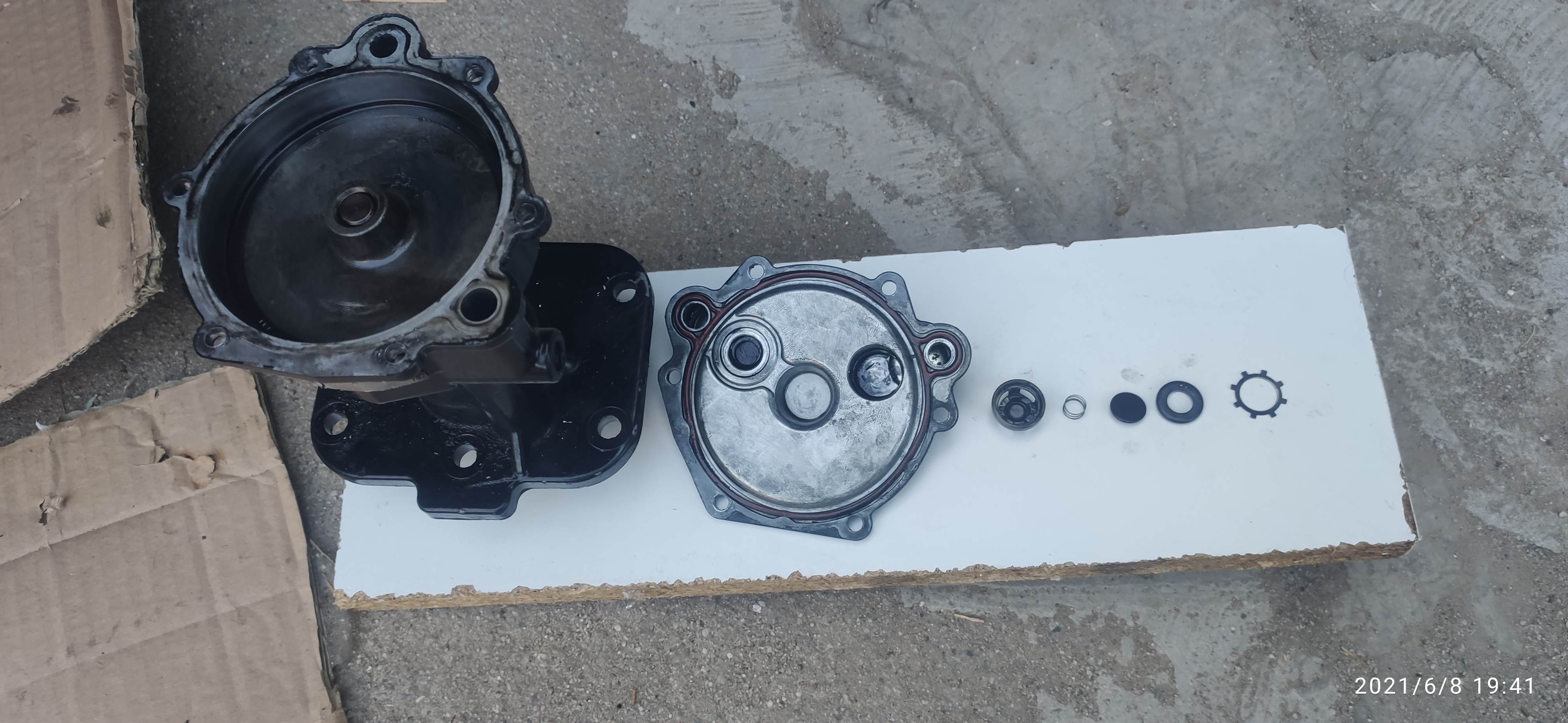

Salut a tous :D je déterré le post car je me suis aussi entrepris au remplacement des rivets de la pav.
Problème j'ai trouvé en ouvrant le couvercle qu'il y a des pièces qui sont sorties se balader. A priori tout y est et rien n'est cassé mais je ne suis pas sur du sens de montage. J'ai pensé, comme dans l'ordre photo la pièce plastique au fond et a l'intérieur de celle ci le ressort puis la membrane puis rondelle puis clip mais j'ai l'impression via une photo vue sur le site que la pièce plastique viendrait couvrir le tout. Je ne sais pas dans quel sens... :?:

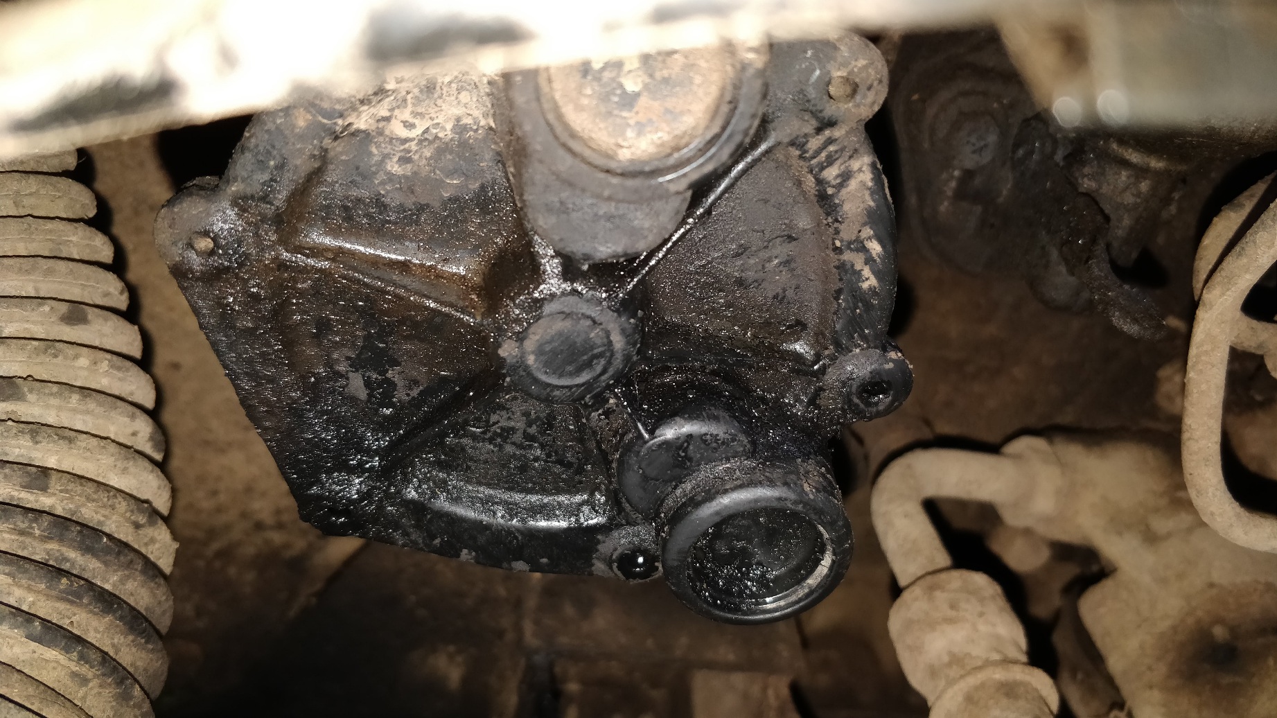

Je me suis dit qu'il fallait peut être changer ma pompe à vide le jour où j'avais plus d'huile moteur dans le compartiment moteur que sur ma place de parking ... Elle a quand même tenu 190'000 kms sur mon Def 300Tdi.Pas de perte de pression ou de "creux" au freinage.
Fuite pompe à vide.
Fuite pompe à vide.
J'avais fuite au niveau des rivets du bas, et/ou, de la pastille ... Je n'ai pas voulu prendre le risque de la démonter et de refaire une étanchéité donc j'en ai commandé une nouvelle.
Rien de bien compliqué pour le changement, sauf que Land s'est dit qu'il fallait mettre plein de truc au milieu pour ralentir le boulot ... :roll:

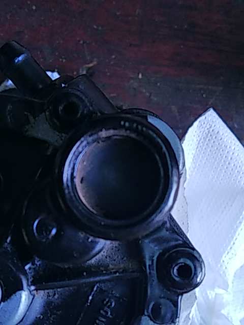

Je viens de faire la même opération après un bruit zarbi et les pédale de frein devenue subitement très dure!!!
La piéces que j'ai démontée était à peine serrée!! il manquait un boulon! Mais surtout, le piston à défonçé l'arriére!
Le truc le plus étonnant c'est le poid de la piéce démontée: quasi moitié moins lourde que la nouvelle! De plus elle ne semblait pas si vieille que cela...
On verra bien la durée de vie de celle que j'ai acheté!

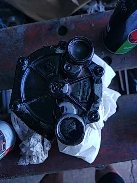

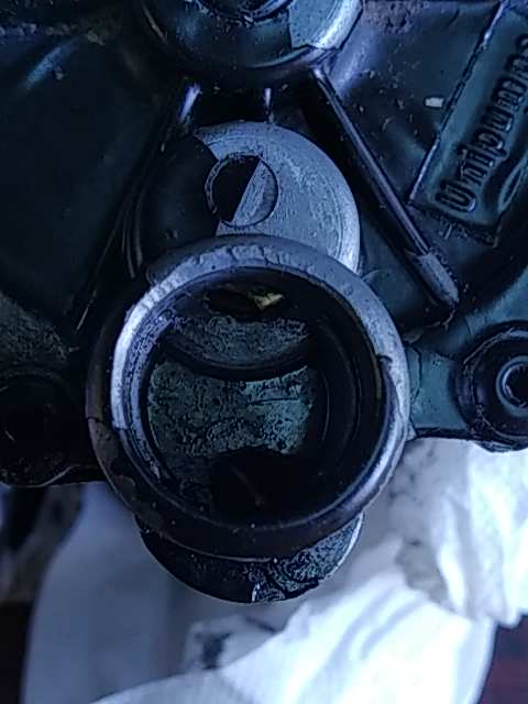

Pour ma part c'était un des bouchons serti qui s'est sauvé, pompe à remplacer
Le manquant
Qui devrait être comme celui là
