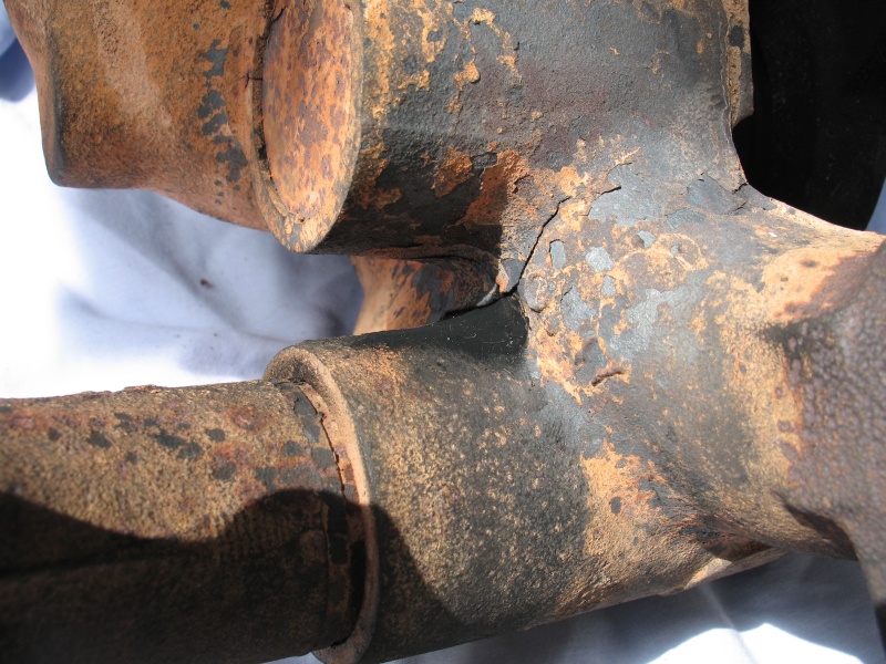

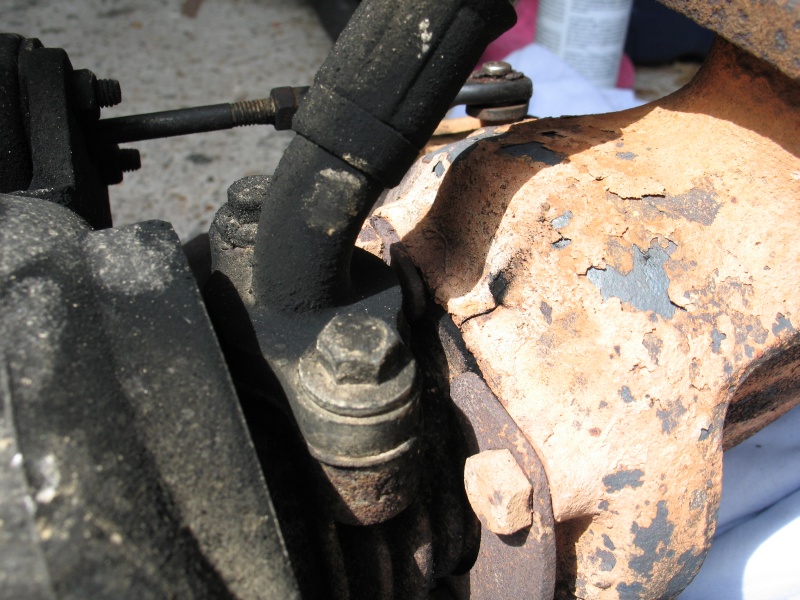

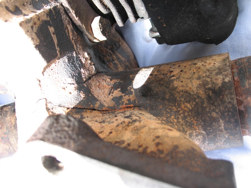

Bon ben j'ai trouvé et c'est pas quelque chose de joyeux.....
Lamentez vous comme moi sur l'état de ce collecteur - turbo en train de partir en miette :sm1:
A mon avis, ça a suffit pour largement vriller le collecteur et du coup même au couple le serrage de la partie centrale du collecteur n'était pas étanche (marque sur le joint). Tout ça devait suffire pour ne pas pousser le turbo.
Par ailleurs, si je ne m'abuse le turbo, si on effleure les pales côté air (le plus accessible) la turbine doit continuer à tourner un court moment.... Je mien est pas dur mais pas libre non plus et si j'arrête de tourner il s'arrête aussitôt.... j'imagine que la déformation du collecteur a du aussi bousiller la turbine....

Ben dis donc..... :shock:
Il a chauffé fort, là???? Ou alors bien chaud puis plongé dans l'eau???
Bon, si ca peut te rassurer, les turbos des voitures que j'ai pu ausculter n'avaient pas d'inertie non plus. 3 moteurs differents. 2 Toy et le 200 du Disco.

Je pense que c'est en deux temps : les fuites, la fûmée noire, le léger manque de peche constaté depuis 3 mois, c'est les fissures.
La perte brutale, c'est qu'en le démontant il a bougé une fois que la contrainte n'y était plus et en le remontant je ne suis pas arrivé à refaire l'étanchéité. Je dois pouvoir remonter en mettant de la pate d'échappement rouler un peu le temps d'en trouver un..... mais je ne suis pas chaud...
Perso je ne suis pas amateur de douche froide mais juste avant moi, il était dans les mains d'un amateur de mares profondes, voire très profondes....
Il a du être fragilisé, fissuré et 50 000 km près voila le résultat....

Le collecteur est en mauvais état....oui.
Mais ces fissures, même longues et nombreuses ne devrait pas laisser partir un débit important. Il devait rester assez de débit pour entrainer le turbo. Perdre 10 à 20ch, peut être..... mais rouler à 85 km/h maxi, c'est perdre plus de la moitié de la puissance.
Donc il y a quelque chose que je ne comprends pas. Je ne comprend pas qu'il ne reste pas un peu de gaz d'échappement pour entrainer la turbine. A moins que le turbo ne puisse pas bien tourner et/ou le logement de la turbine laisse un passage important.

Oui mais la pipe centrale n'était pas bien plaqué sur la culasse car sûrement voilée.... l'accumulation de tout ça peut être....
Et un ressoudage de la fonte par un vrai chaudronier - soudeur.... ça peut pas se faire ????

Mais mon avis une soudure qui tienne risque de déformer encore plus ta pièce (qui est peut être déjà voilée)
