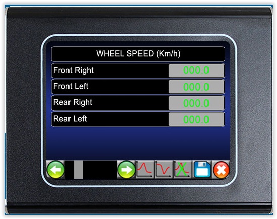

J'ai retrouvé, si tu veux tester les capteurs d'ABS en dynamique le test de vitesse avec le Nanocom peut te donner une idée du problème. :wink:

Bon, au démarrage, à l'arrêt, toutes les valeurs à 1.7,
je commence à rouler en prise sans accélérer, toutes les valeurs bougent, et là, le Nano me signale la perte de com avec l'ECU, en accélérant doucement je roule encore 5/6 mètres ,son de cloche et les 3 voyants...
Amicalement Laurent
disco2magoliv
Messages : 608
Re: Discovery II : modulateur ABS hors service
info qui a son importance avec ton test en dynamique.
à l'époque ou le nano me sortait des codes faute bizarres et incohérents, dans le doute complet j'avais acheté pour une somme modique un ECU d'ABS sur Ebay UK.........
C'était en 2009 et le Disco était encore très jeune :lol: Et finalement c'était bien lui qui faisait des siennes.
Tu peux aussi avoir une coupure dans le câblage ou un connecteur mal enfiché, regardes si tu ne l'as déjà fait l'alimentation de l'ECU.
