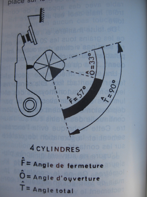

Salut, Il y a 2 motifs de chauffes connues pour une bobine autre que le condensateur en court circuit. Le premier permet de comprendre le deuxième:
1) Encore un schéma
1) Moteur arrêté avec le contact on a: Sur un 4 cyl 4 X 57° ou sur un 8 cyl 8 X 27°de chance ou de mal chance que les rupteurs soient en position fermés. Donc d'après les mesures effectuées sur la résistance du primaire d'une bobine 1,47 Ohms, sous 12 V cela fait un courant de 8 A ce qui nous donne 96 W :shock:. Vous avez déjà touché les phares allumées c'est chaud. Mais heureusement c'est prévu pour. Mais je me souvient à l'époque, mon père expliquant à ses potes qu'il n'était pas bon de laisser le contact allumé sur les voiture essence, a cause de la bobine qui chauffe...
2) Dans le cas du moteur tournant ce qui peut provoquer un échauffement, c'est le mauvais réglage de cet angle. C'est à dire que le temps de fermeture serait trop long. Maintenant une bobine peut atteindre une température de fonctionnement de 60°C sans que ce soit anormal.
On retrouve cette notion là sous l'appellation pourcentage de Dwell: C'est le rapport entre l'angle de fermeture et l'angle total. Soit pour un V8
Le rapport Dwell: 27°/45°= 0,60 soit en % = 60%. Donc ce serait peut-être un paramètre à contrôler ou à régler sur le boitier électronique. Il y a des lampes stroboscopiques qui permettent de contrôler ce paramètre.
