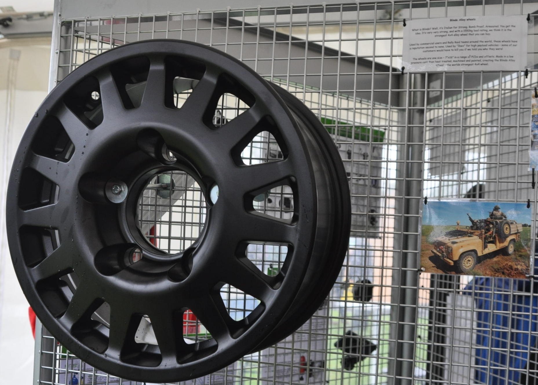

Qu'est ce que tu pense de ces jantes alu utilisées par l'armée: A+
- JMP
- Messages : 268
- Enregistré le : 02/06/2004 22:19
- Localisation : Saverdun, 09 Ariège
Re: Montage d'un porte-roue externe sur Defender
Je ne connaissais pas.
De mon coté, j'ai des Performances TX.

Bonjour JMP, ta solution est superbe.JMP a écrit :Feub a écrit : 2) Monter une jante pour une économie de poids (Wolf vs Alu = 11 kg de gain ...)
N'ayant aucune expérience, me confirmes-tu que les jantes en alu sont moins lourd que l'acier?
En effet ,à résistance égale on doit utiliser beaucoup plus d'aluminium...
A-t-on des exemples ?
Merci,
Defender 90 300tdi de 1998.
- JMP
- Messages : 268
Afin d'etre le plus précis possible, et de clarifier le propos
- J'avais une roue avec jante acier "Wolf" + chambre à air + BFG Mud en 255/85R16
- J'ai monté à la place une roue avec Jante Alu "Performance Tx" + BFG Mud en 255/85R16
=> Gain de 11 gk constaté par une pesée.
Le fait de dégonfler complètement la roue permet au pneu (rappel : 255/85 R16) de se déformer sur de la piste défoncée et de moins transmettre son poids sur la jante elle meme fixée sur la porte.
Plus le pneu est "gros / grand" , plus ce phénomène se confirme, plus il y a valeur ajoutée à dégonfler.

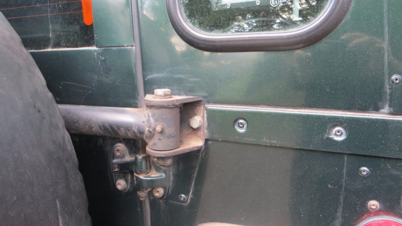

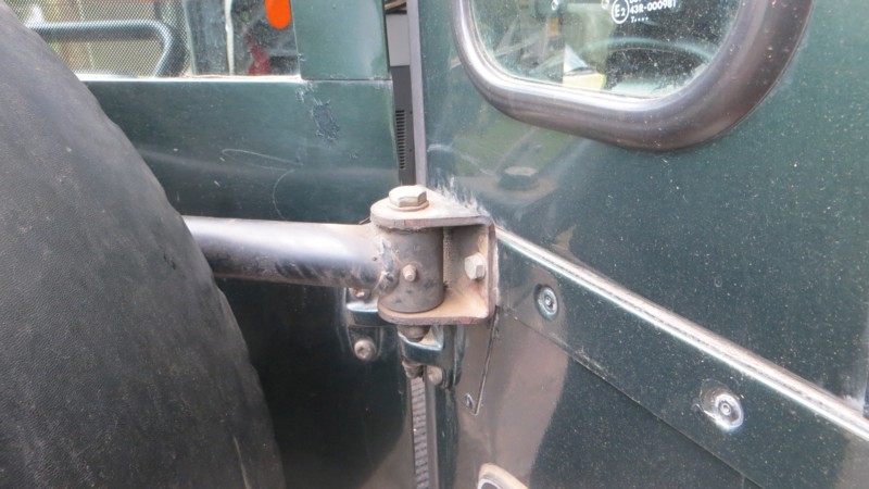

A relire ce post je suis étonné du montage ou plutôt de la conception de ce matériel qui se fixe sur une simple tôle en alu, et même avec un renfort coté intérieur vue les contraintes, sûr qu'il y aura découpe de la tôle.
Une seconde erreur, la longueur des bras, plus le bras de levier est long plus il y aura de contraintes..
J'ai un porte roue, certes moins sophistiqué que celui là, il n'a jamais bougé. Je ne sais même plus la marque, il est installé depuis 10 ans !!
Il est au plus près des charnières et fixé sur le renfort en acier du haut de la caisse et sur la traverse en bas A plouche

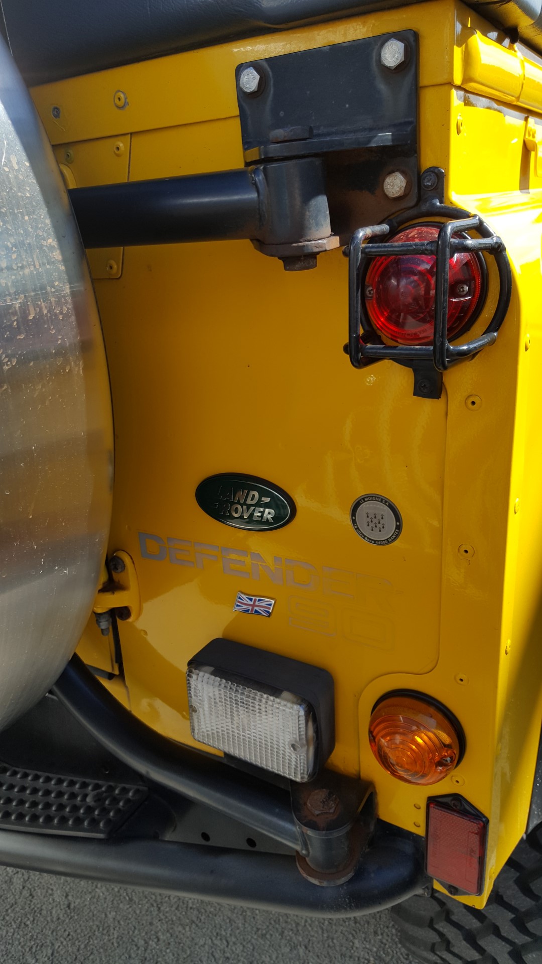

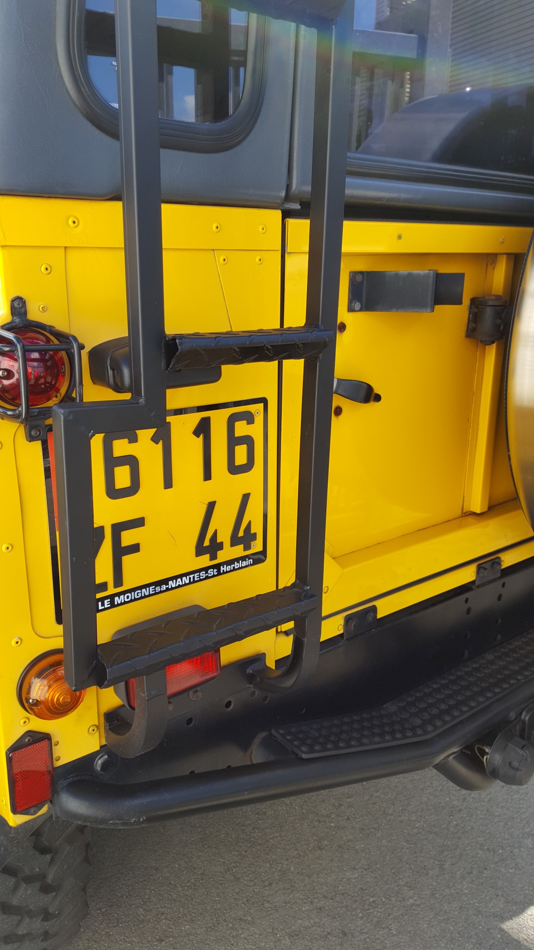

Ici une variante d'un montage sur un 90 TDI baché (ici avec hartop) avec charnières verticales pour ouvrir le haillon arrière :
