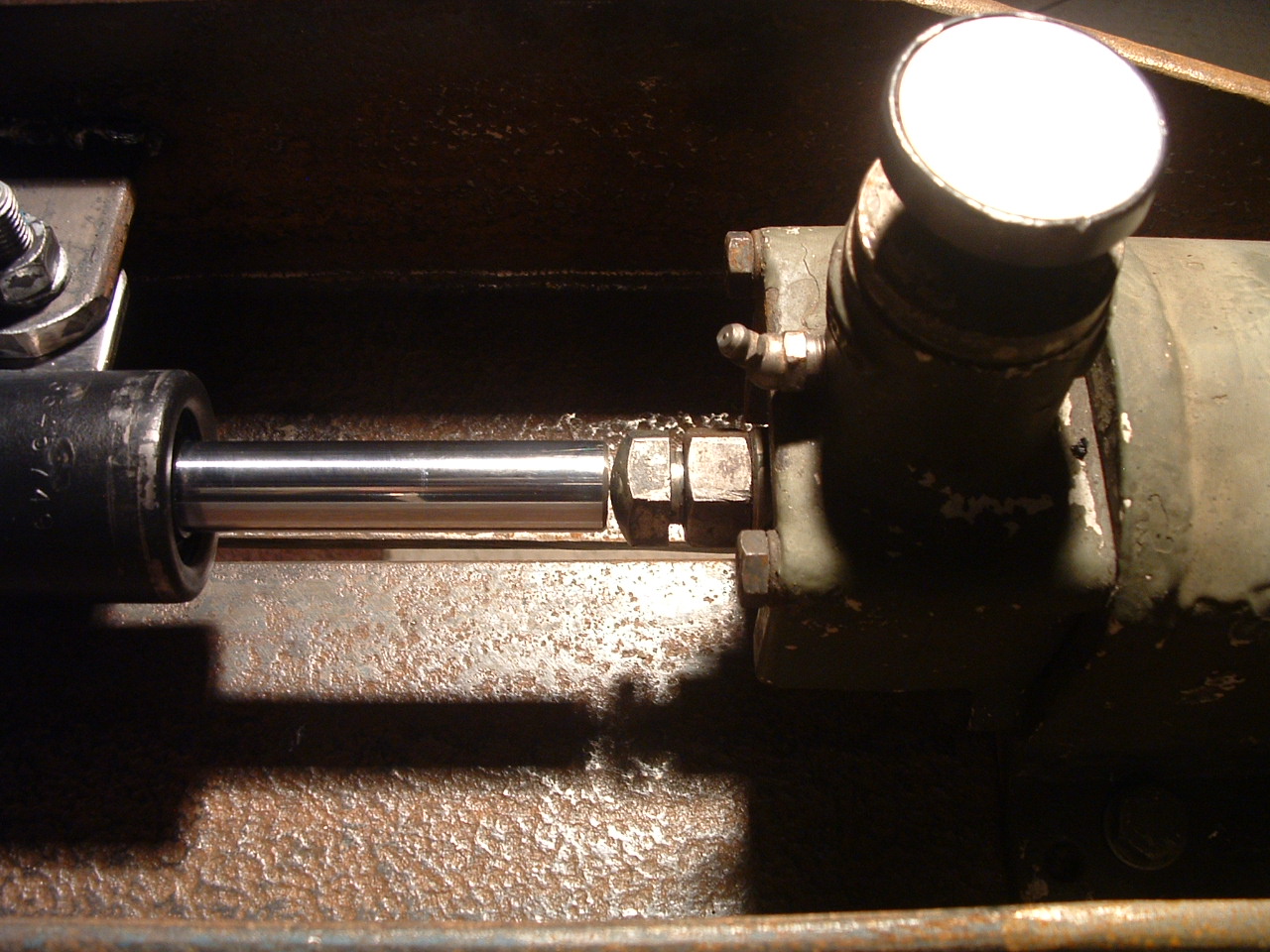

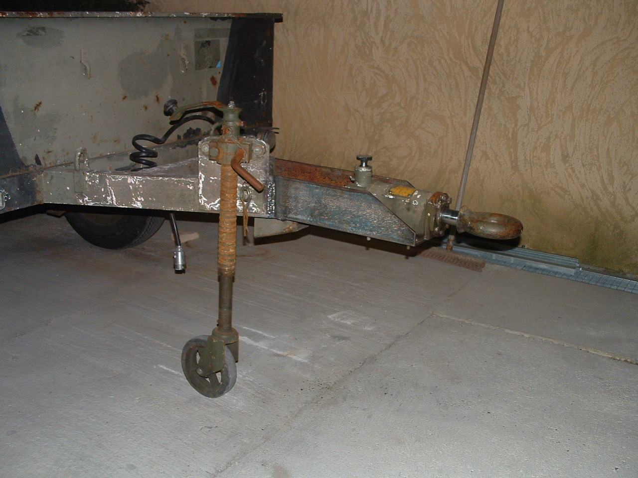

Cet après midi j'ai soudé la rallonge au timon et fixé le bloc anneau/vérin reste à meuler les soudures pour faire propre avant l"antirouille (la disqueuse un dimanche ça le fait pas trop :? ) naturellement c'est soudé de tous les côtés, dessus et dessous et ...... j'ai pas lésiné sur les cordons :lol:
Re: Quelle taille de pneu pour rabaisser une Sankey ???

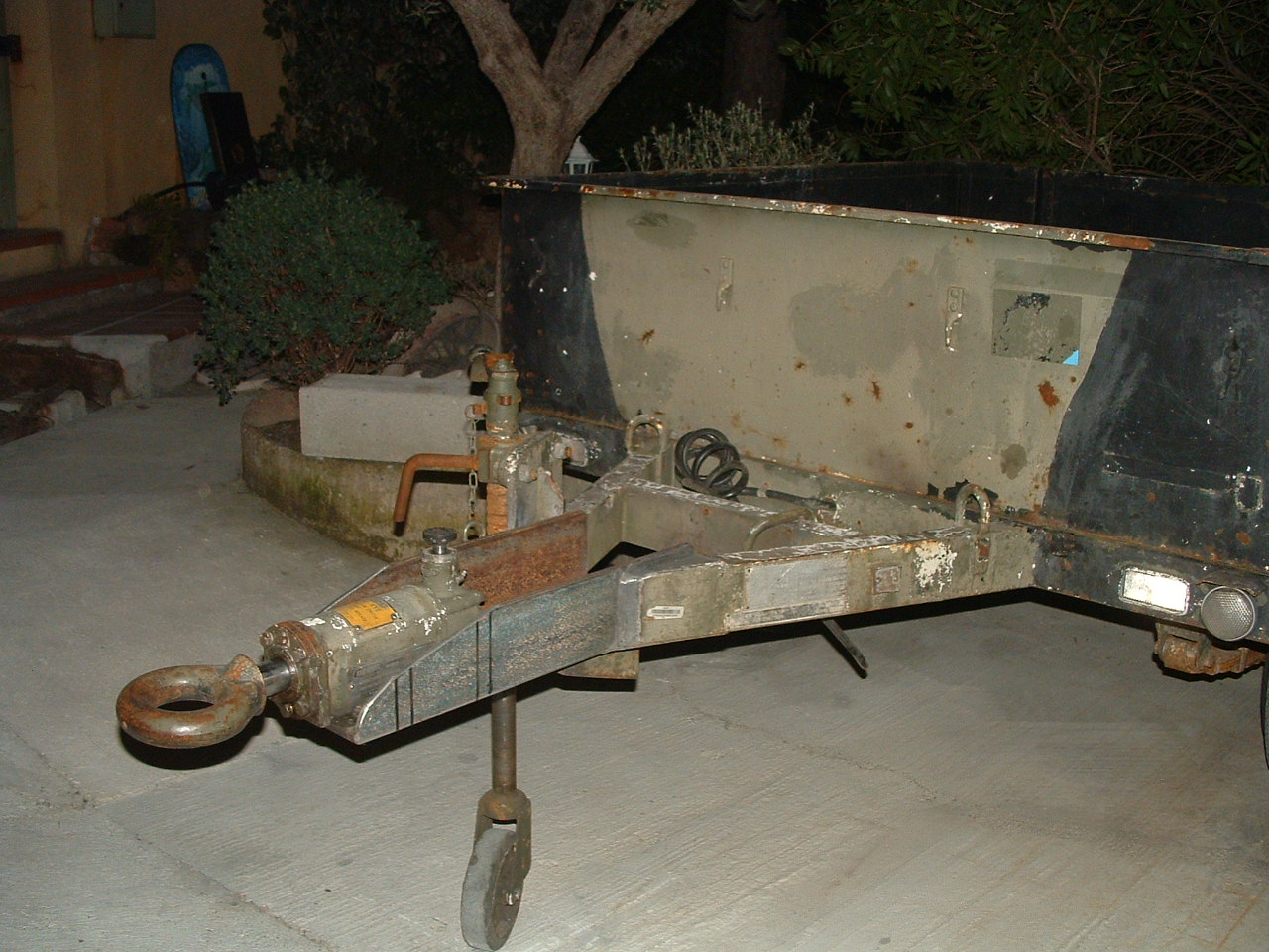

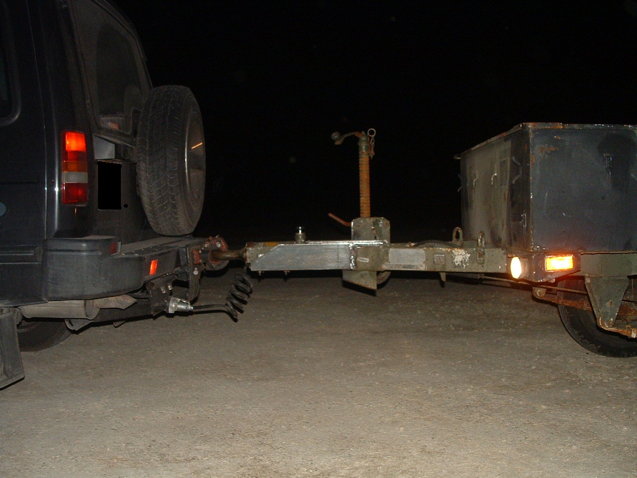

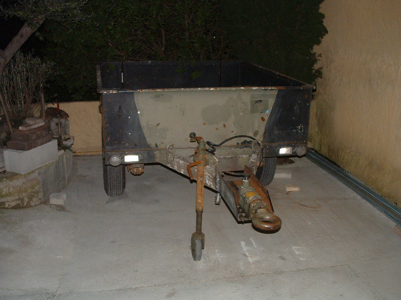

Salut, hier soir essai de la carriole version 'timon rallongé'
je la recule chez moi sans problème, la sankey est beaucoup plus manoeuvrable, elle est plus "sage" :mrgreen: elle ne se met plus à l'équerre au moindre coup de volant, je pense que je vais conserver cette longueur, d'autant qu'elle suit trés bien le véhicule et se fait oublier.
De plus, je peux braquer d'avantage avant que l'arrière du disco ne vienne toucher le timon (l'angle entre timon et disco est plus fermé)c'est mieux dans les épingles en montagne :mrgreen:
Bon reste à descendre un peu l'attelage pour que la porte passe par dessus la NATO et le bouton de vérrouillage du frein à inertie.Faut aussi que "j'articule" la roue joker pour l'escamoter à l'horizontale
détail de la soudure
ce soir j'ai un peu pinaillé sur mon timon :mrgreen:

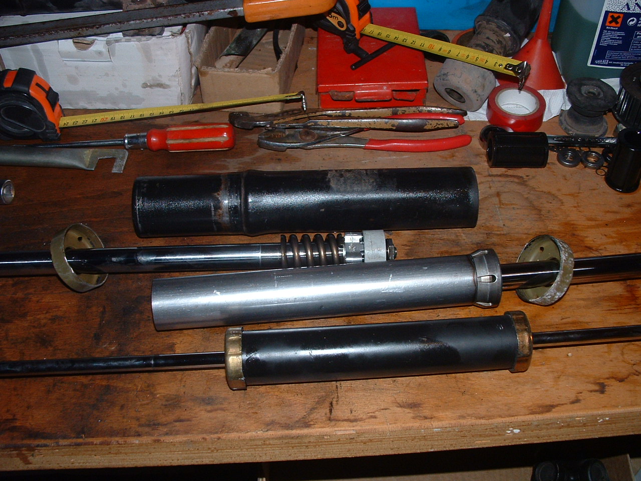

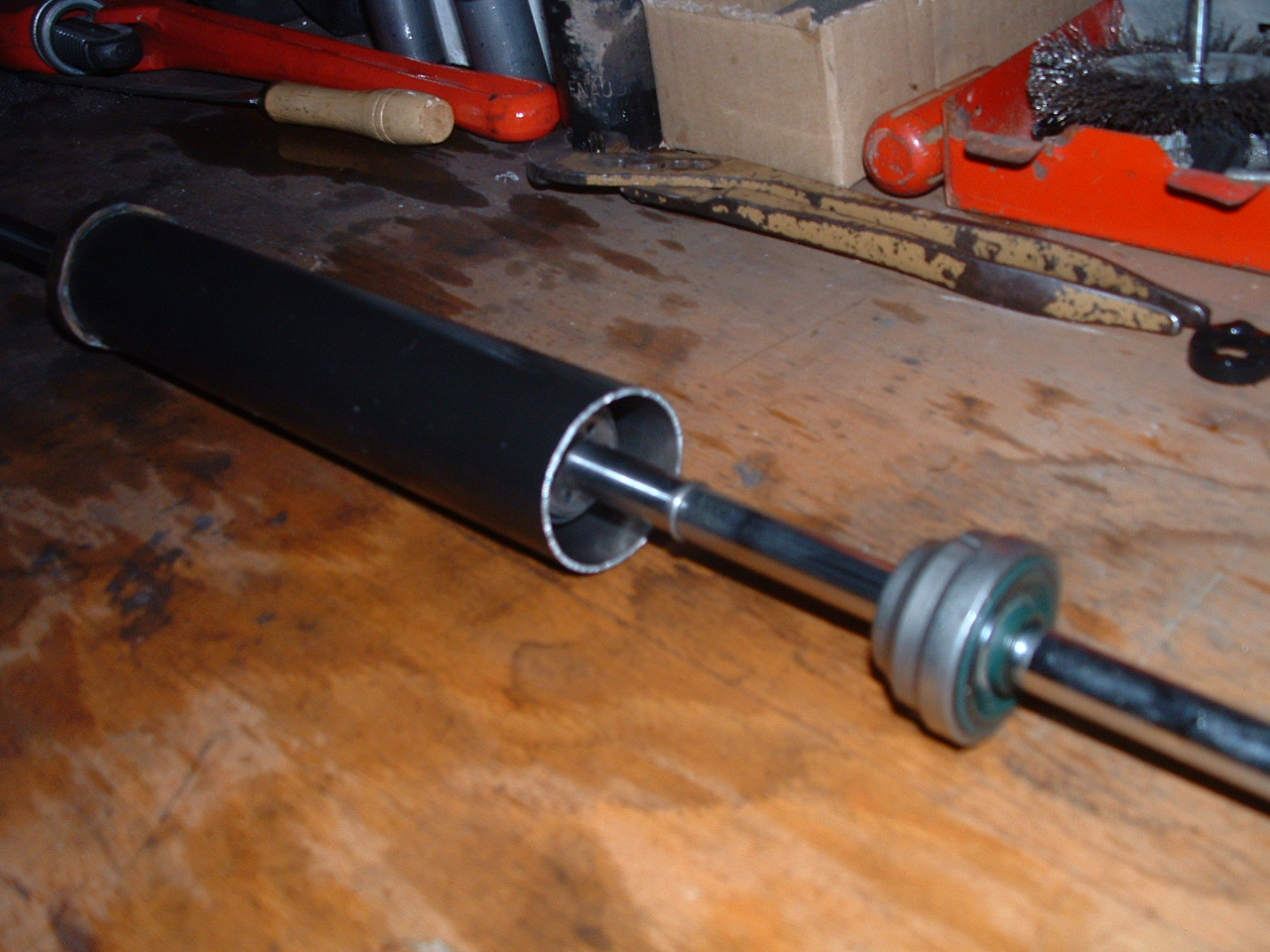

ce soir j'ai avancé dans la réalisation du "prolongateur" entre le vérin de l'anneau et le levier de renvoi qui actionne la tringlerie :mrgreen:
l'idée: utiliser 2 tiges d'amortisseurs identiques montées têtes bêches dans un même corps d'amortisseur pour les guider. Le corps d'amortisseur sera soudé au timon par l'intermédiaire de 2 pattes en ferraille.Il sera raccourci pour s'adapter à l'espace disponible dans le timon (environ 40cm entre le poussoir du vérin et le renvoi)
les éléments constitutifs du prolongateur
montage du cylindre dans le corps
montage de la première tige dans son palier guide
vient le tour du premier piston de guidage dans le cylindre
puis c'est au tour du piston de guidage de la deuxième tige
montage du deuxième palier guide dans le corps

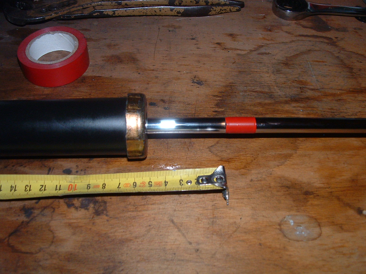

une des tiges rentrée à fond d'un côté avec son repère rouge
la même tige sortie au maximum pour une course de 55 mm soit 5 mm de plus que le vérin du timon

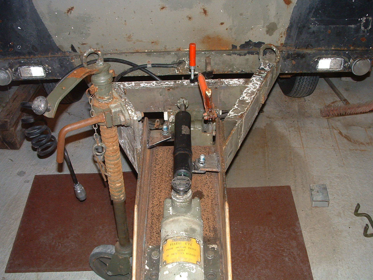

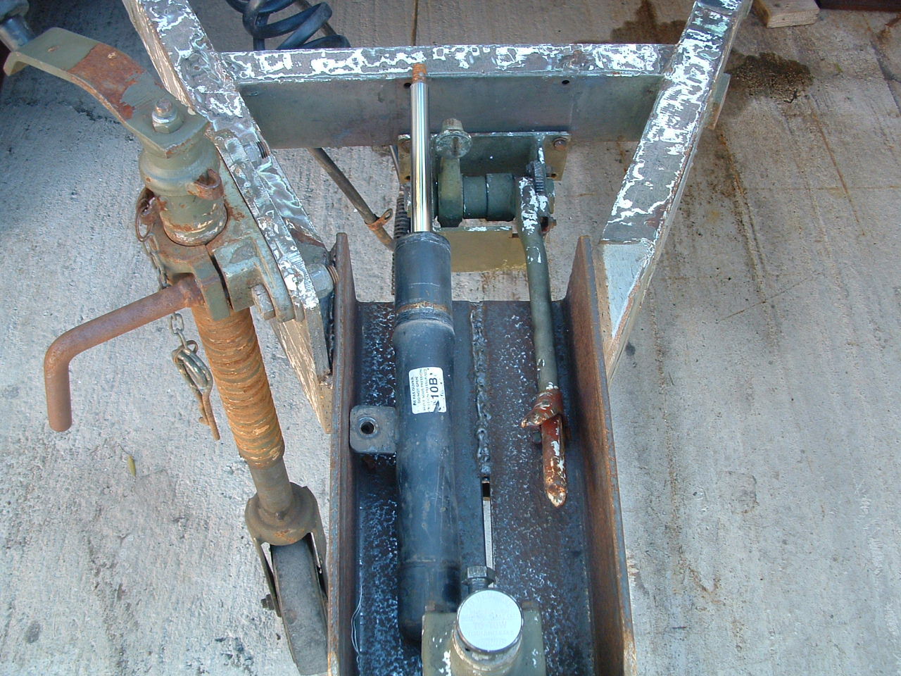

le prolongateur présenté sur le timon
il reste à couper les tiges à la bonne longueur et à y souder un embout arrondi de chaque coté.
Puis à réaliser des pattes de fixation qui seront soudées d'un côté sur les sertissages, dont la tôle est plus épaisse pour ne pas déformer le corps, et de l'autre à l'intérieur du timon.

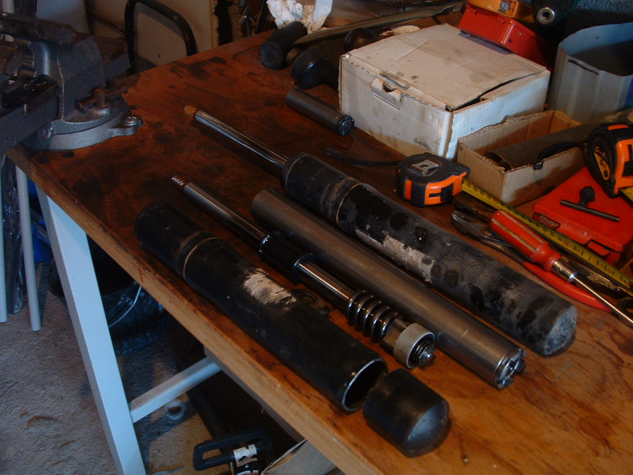

ce soir je passe au calibre supérieur :mrgreen: je trouvais que le diamètre des tiges était insuffisant :|
on passe à des tiges de 20 mm de Ø autre détail intéressant, la patte de fixation sur le corps d'amortisseur
et rebelote pour l'ouverture des amortos "gros modèles"
le petit modèle  et ses tiges Ø 10 mm au premier plan, ça fait rikiki par rapport aux nouveaux modèles et leurs tiges Ø 20 mm
vaguement disposé sur le timon

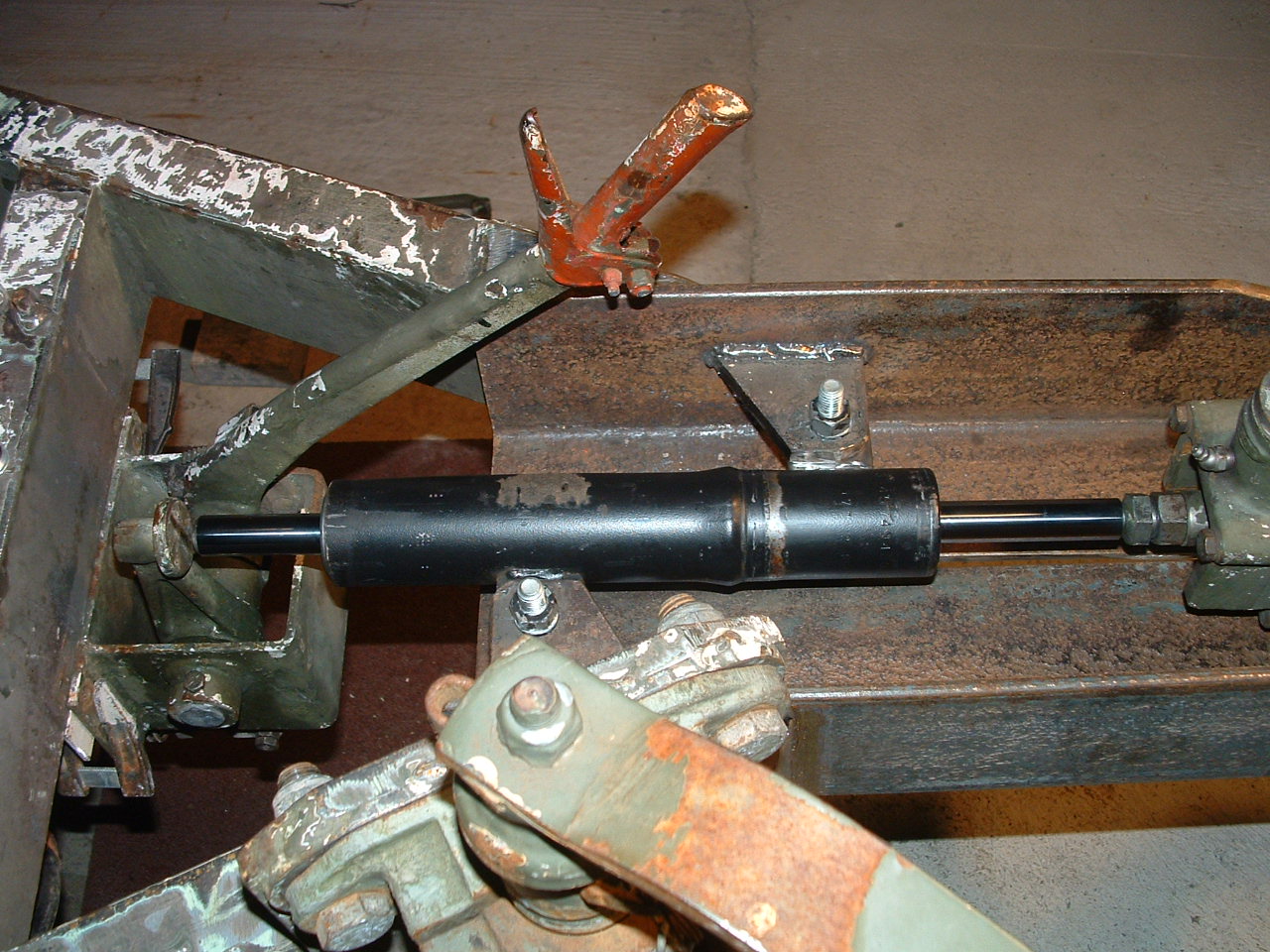

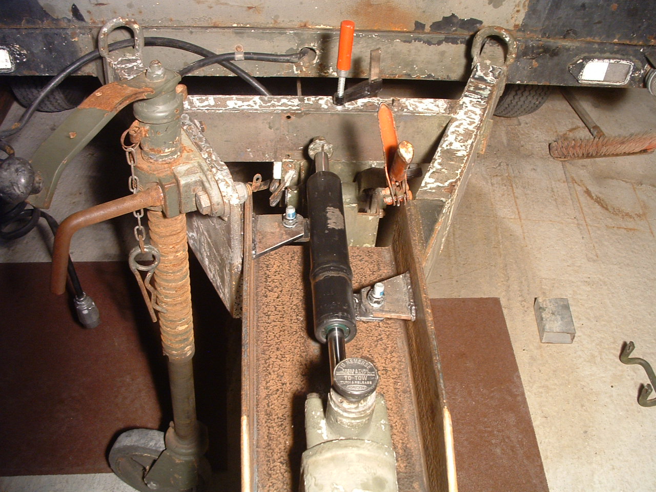

Ce soir j'ai installé le prolongateur du frein à inertie deuxième mouture sur la sankey voilà ce que ça donne

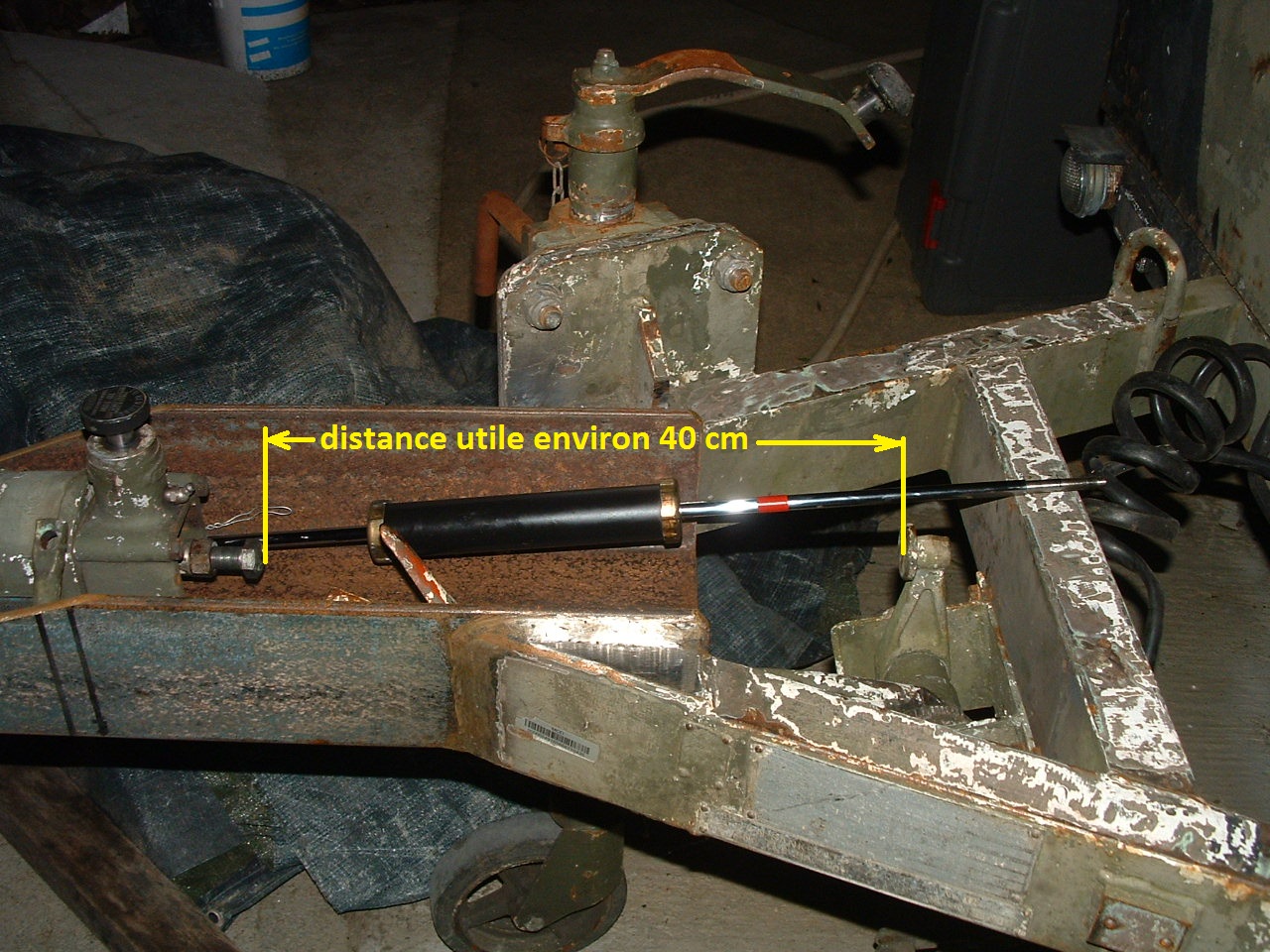

Je cherche à régler la garde du frein à inertie de la sankey tambours (voir schéma) quelqu'un aurait-il déja fait cette opération? merci

La chose suivante me titille: c'est le fait que tout le poids et l'inertie de la remorque peut appuyer sur le levier de freinage tant que la distance ( "freinage" + "course libre"+"garde") est inférieur à la course du vérin de l'anneau.Dans ces conditions, ce dernier n'est jamais en butée il appuie uniquement sur le levier et ça doit tirer à mort sur les écarteurs :sm1: .
Il me semble avoir lu quelque chose à ce sujet sur la faq mais je ne retrouve pas le post 8) A+
