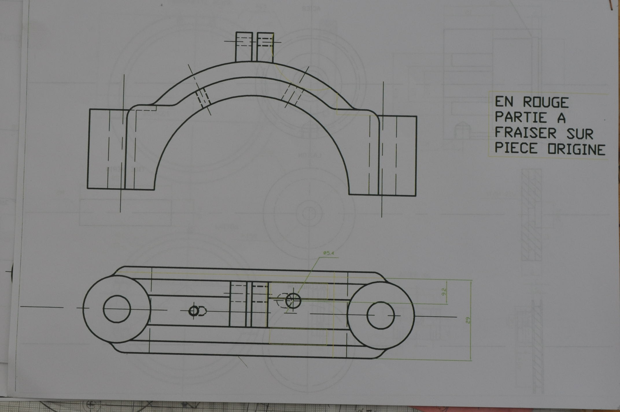

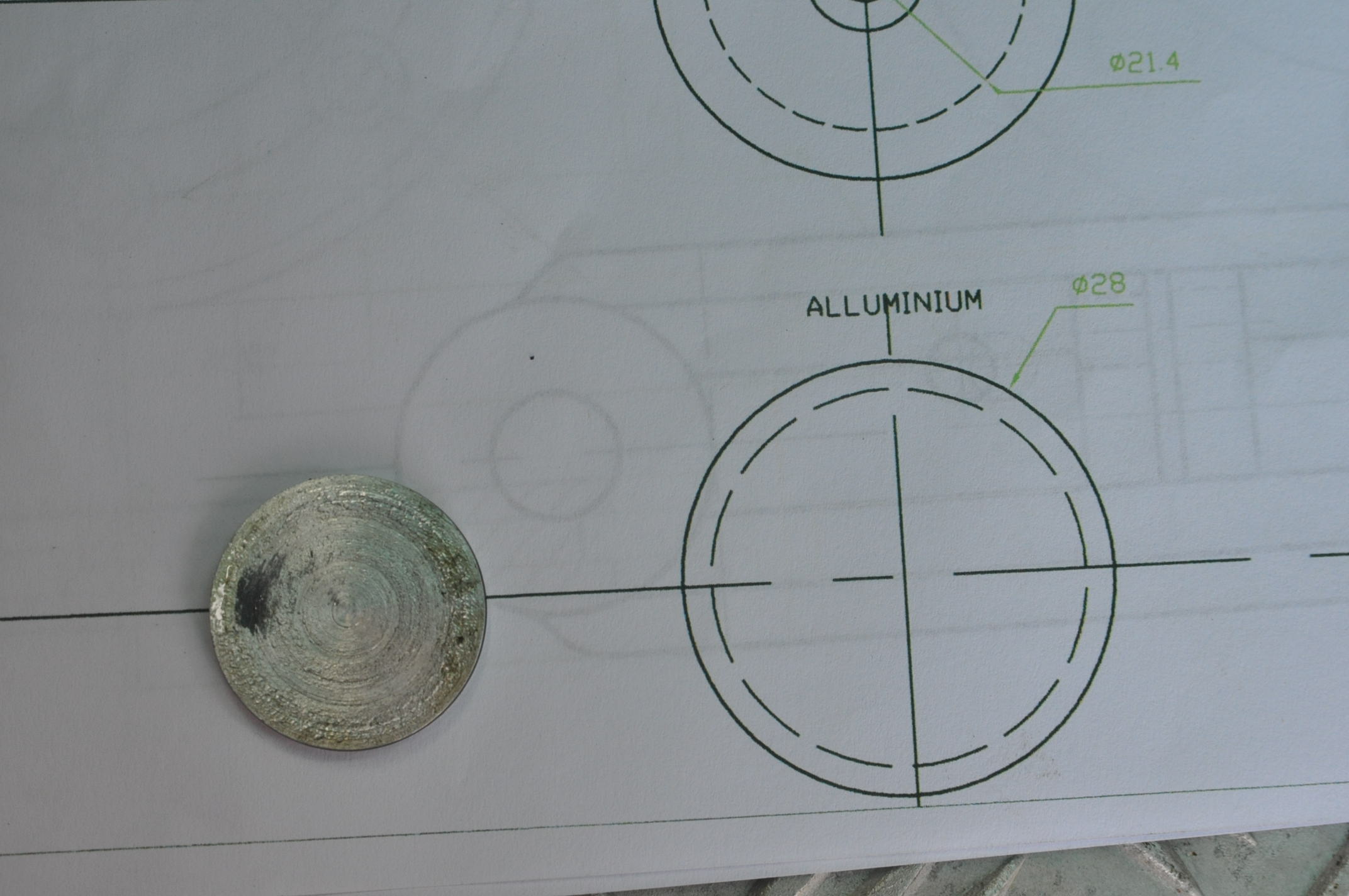

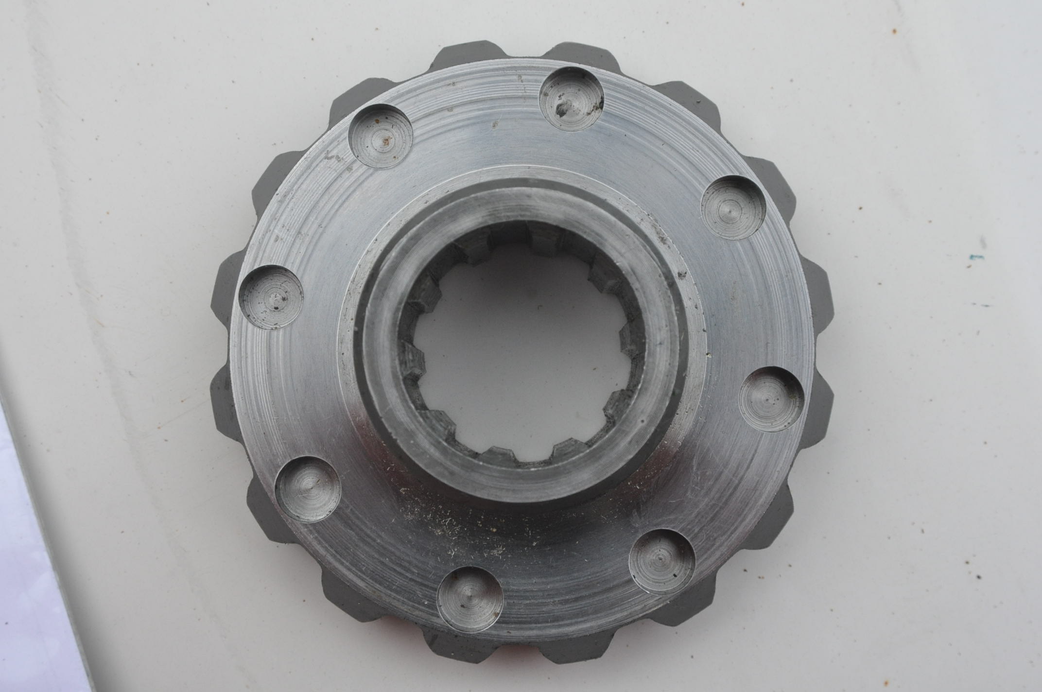

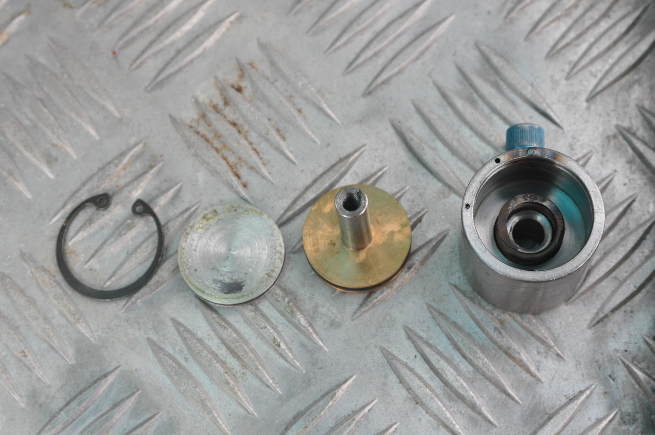

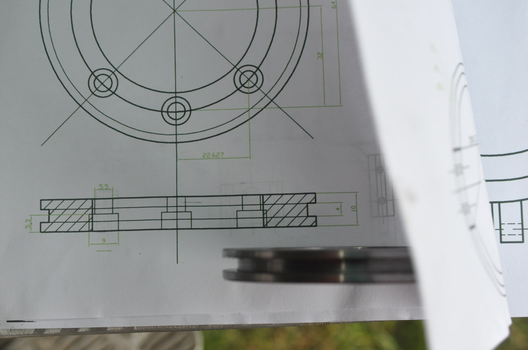

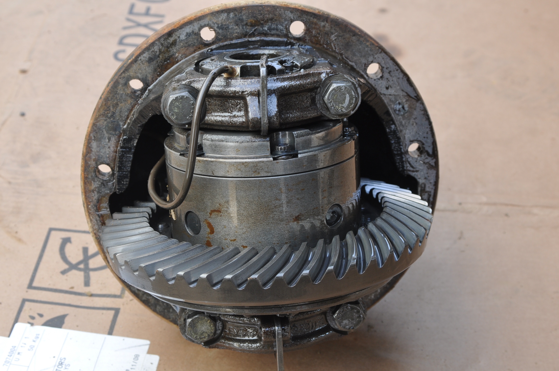

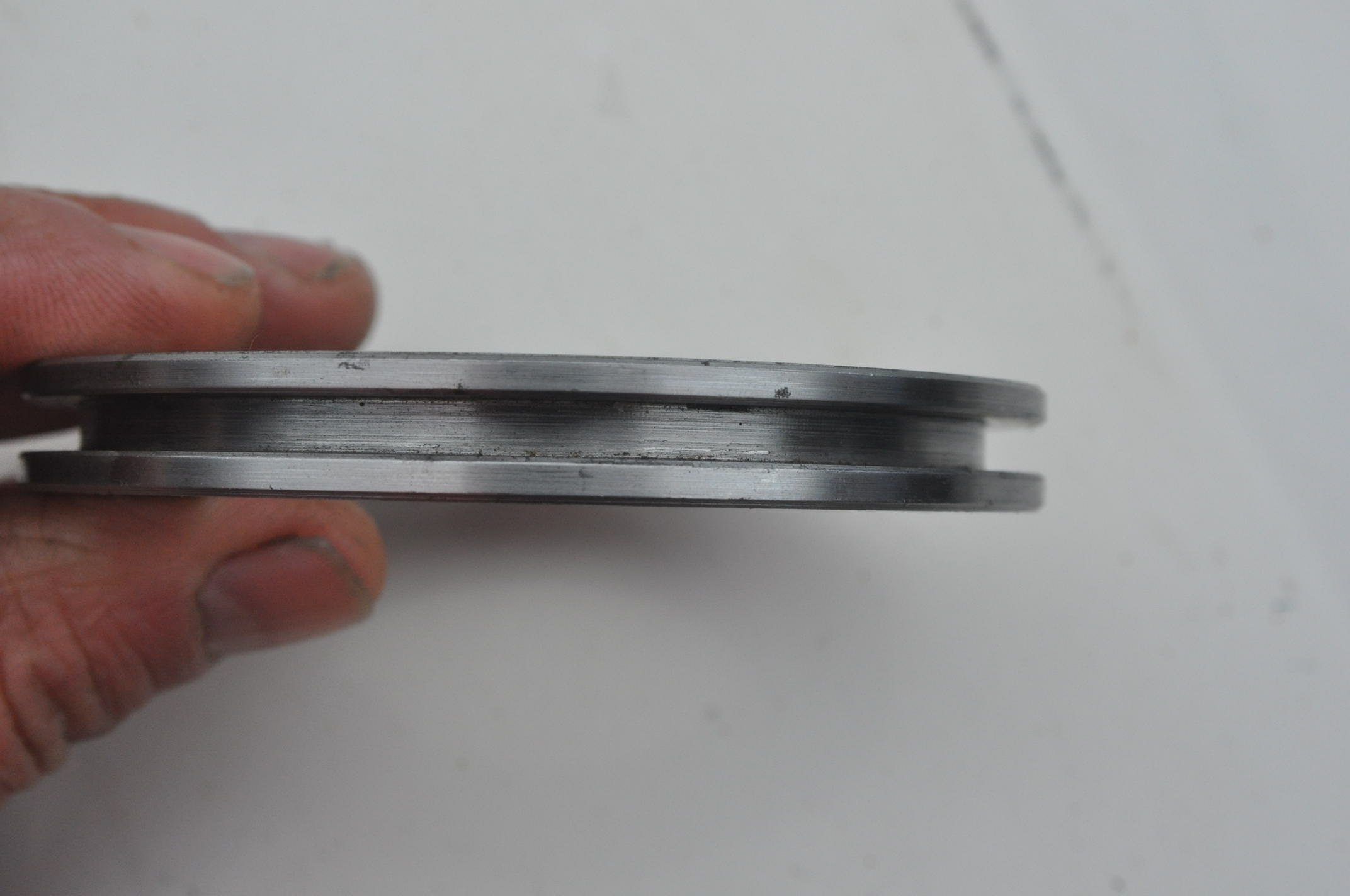

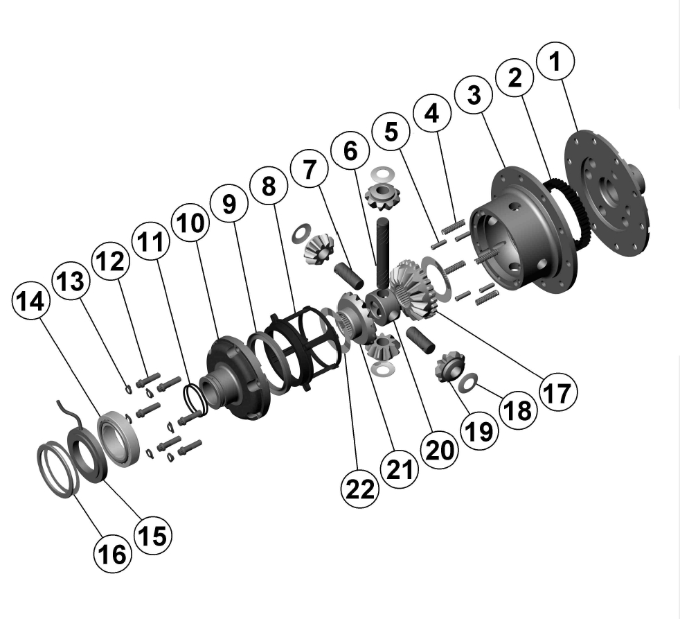

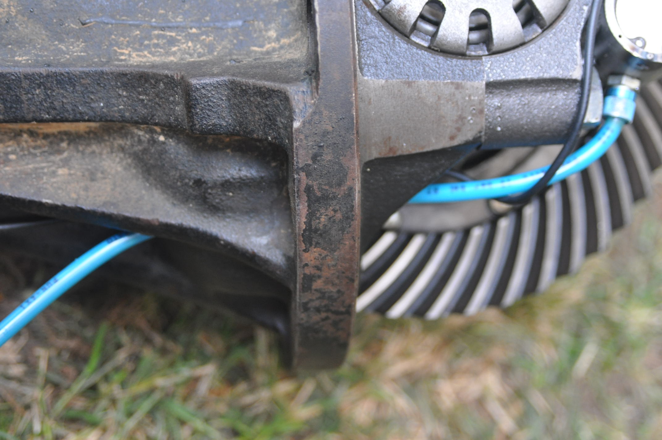

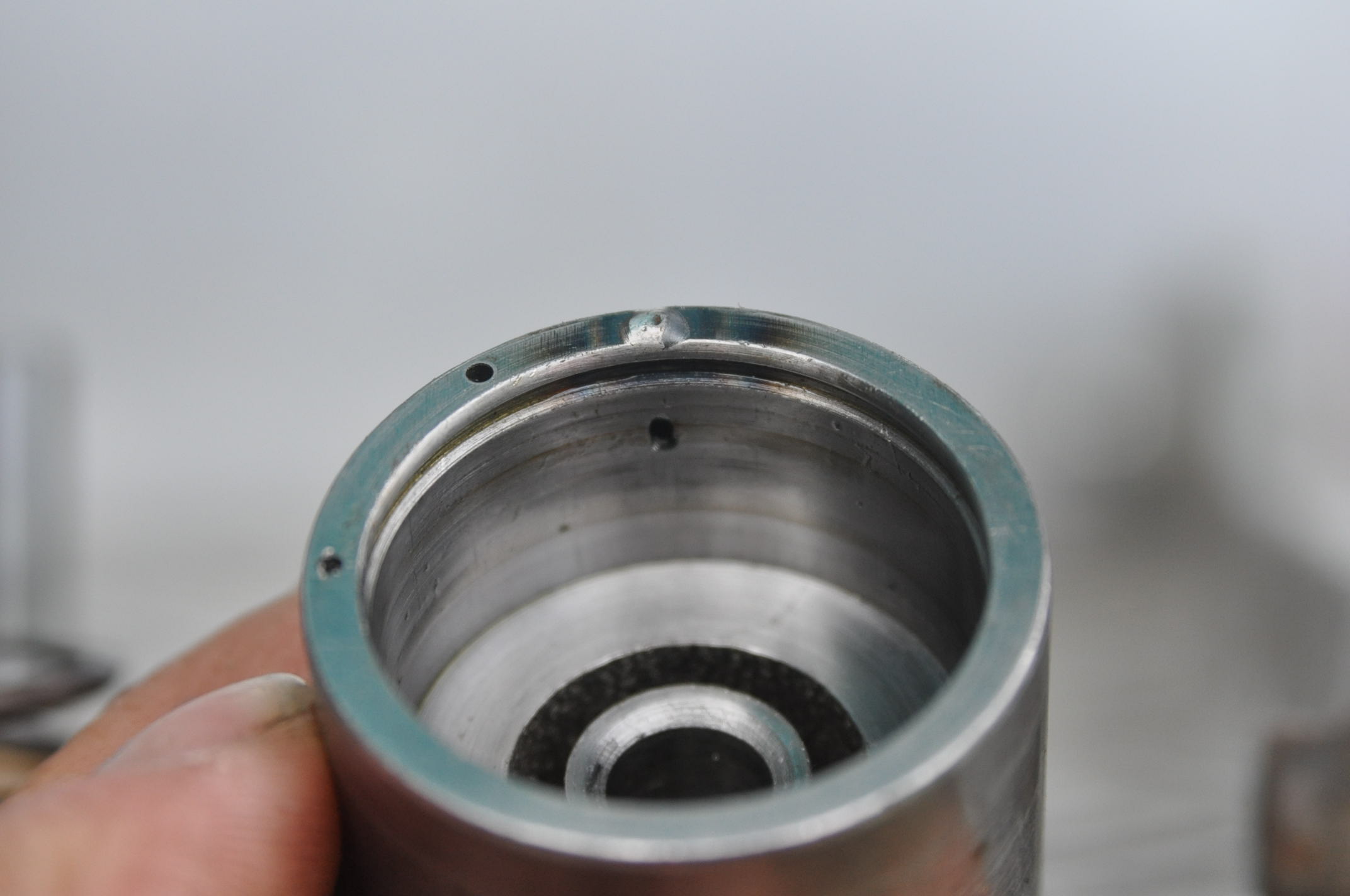

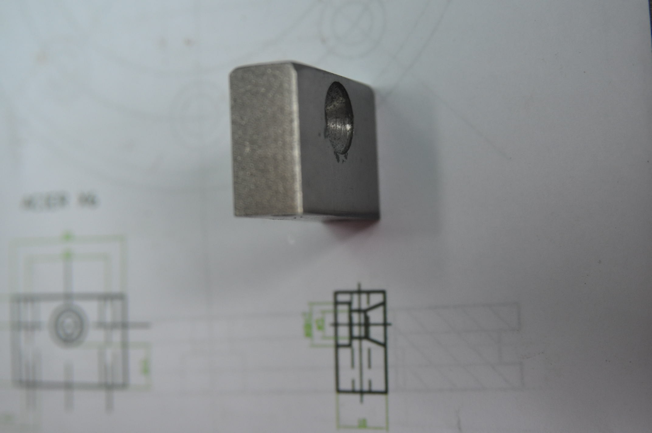

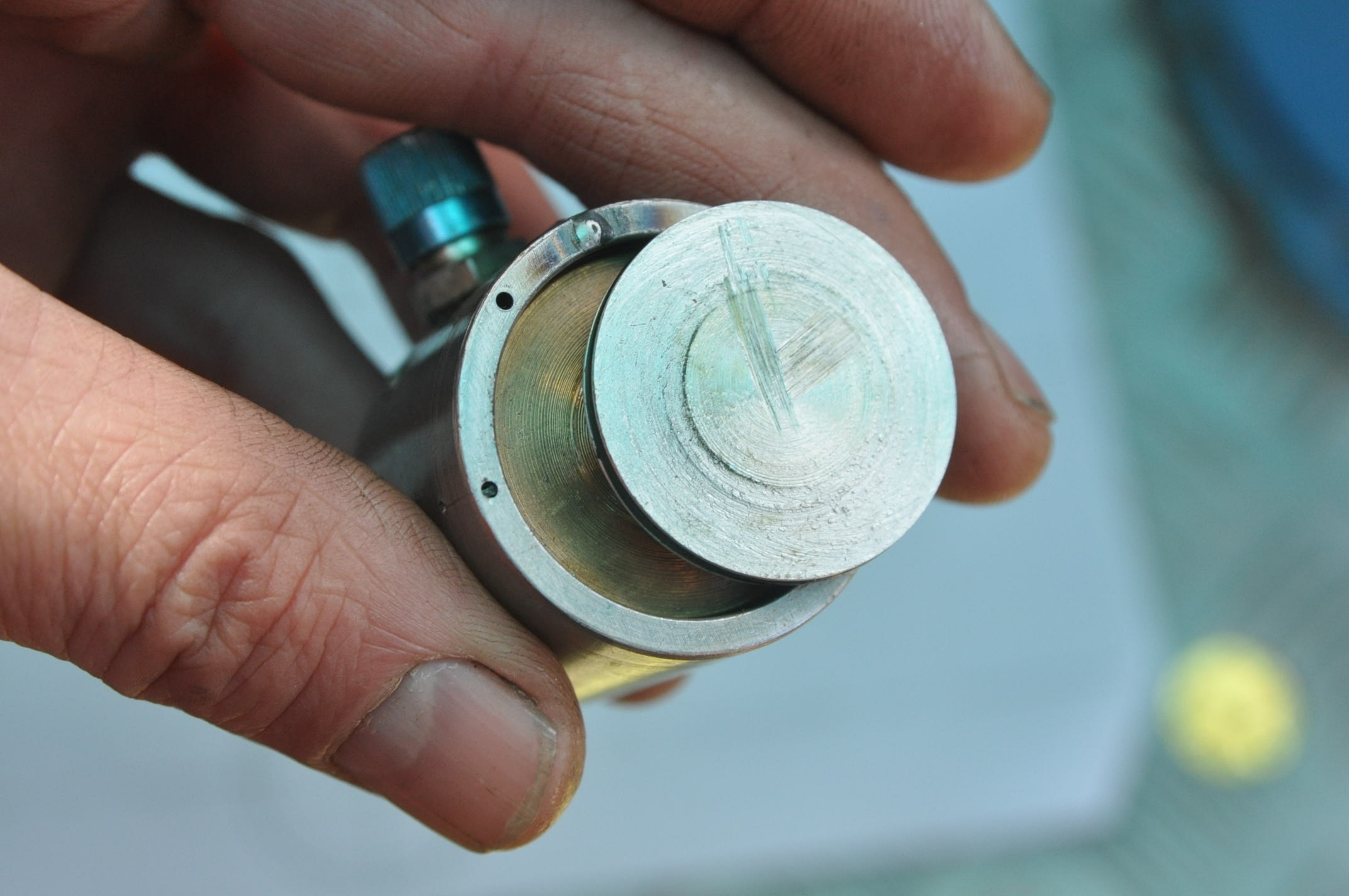

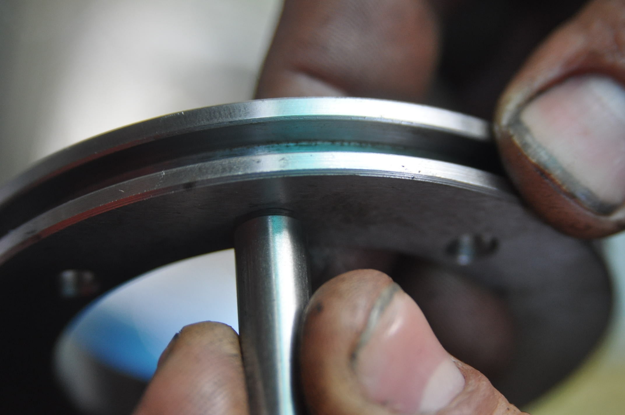

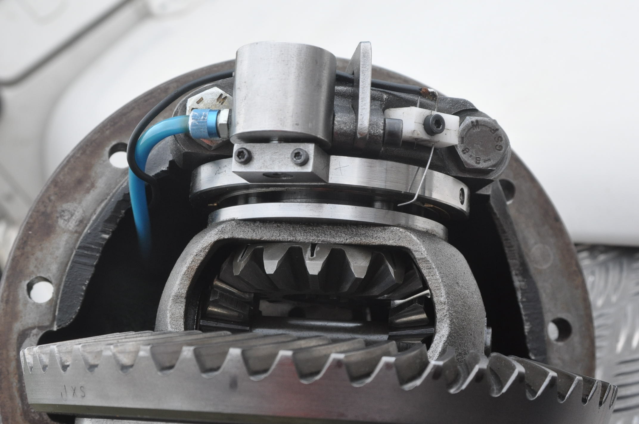

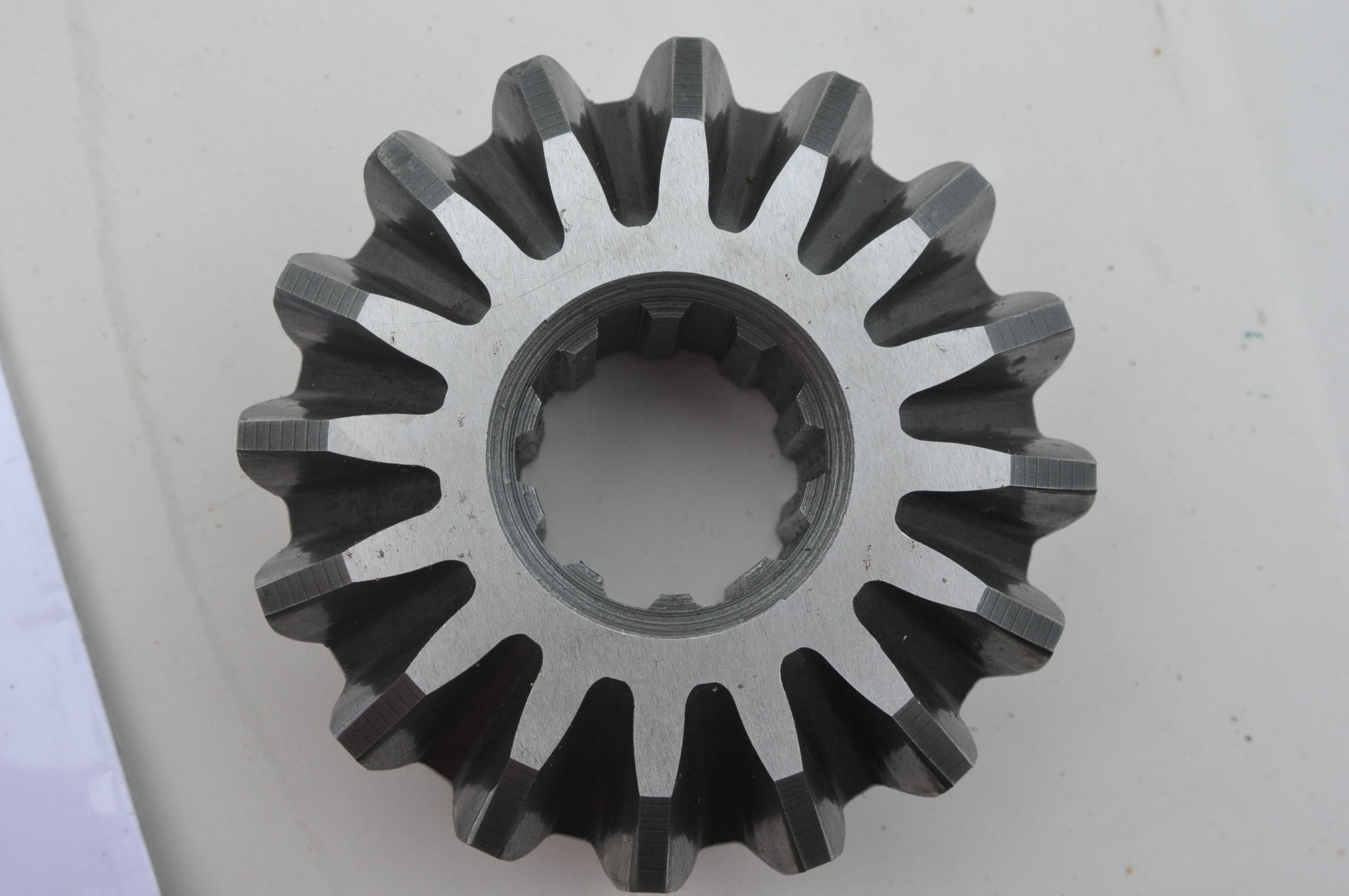

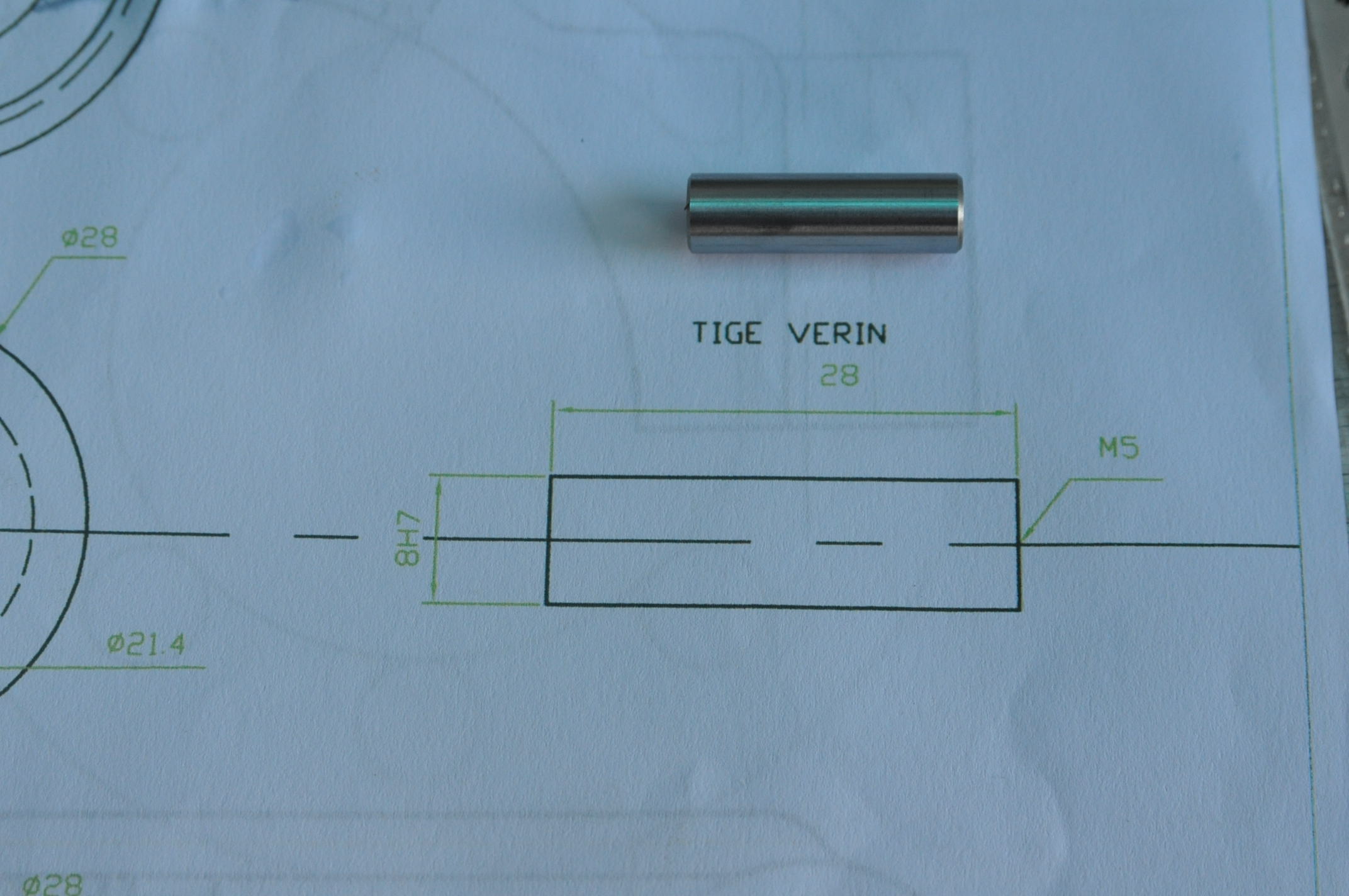

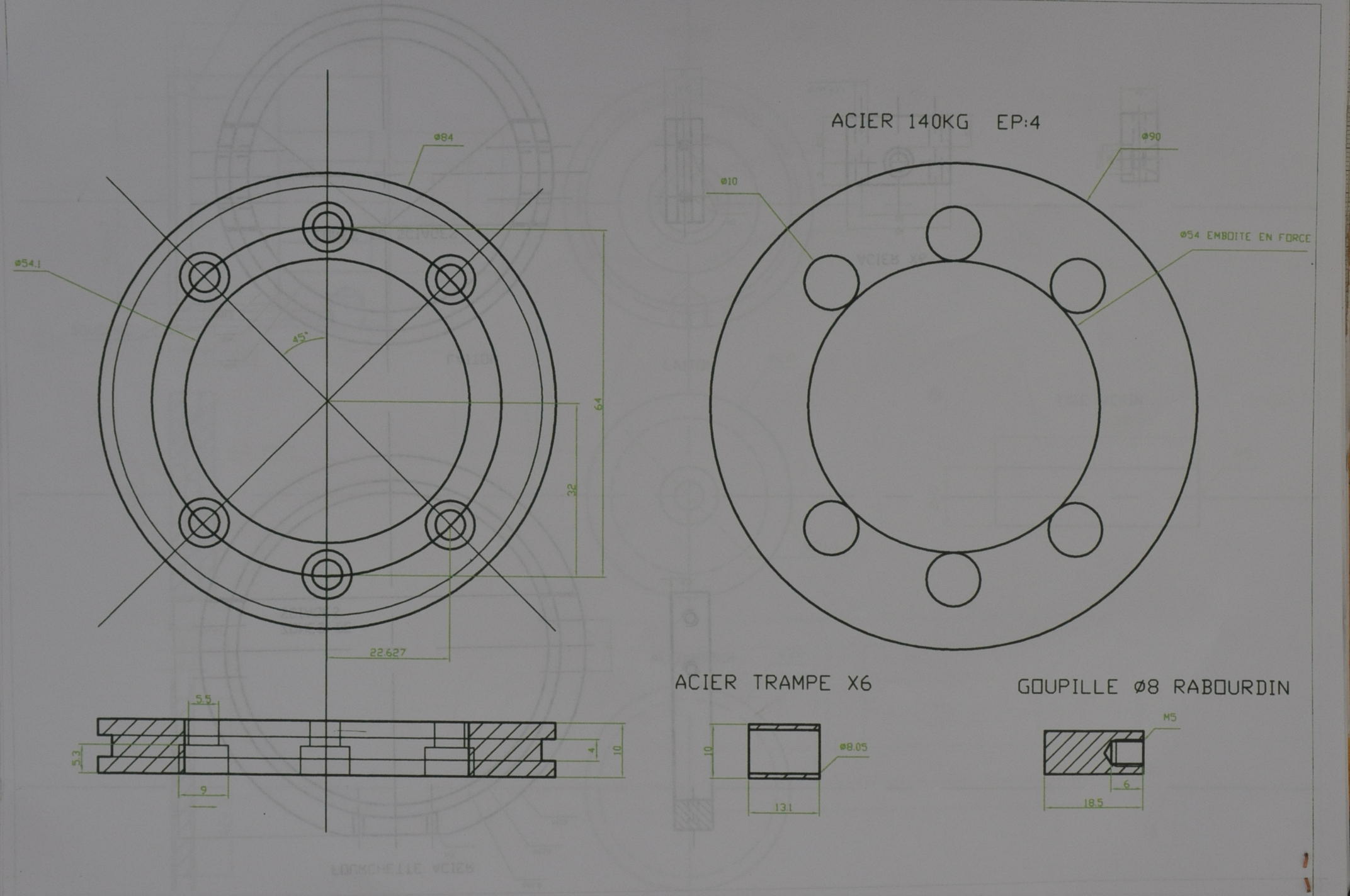

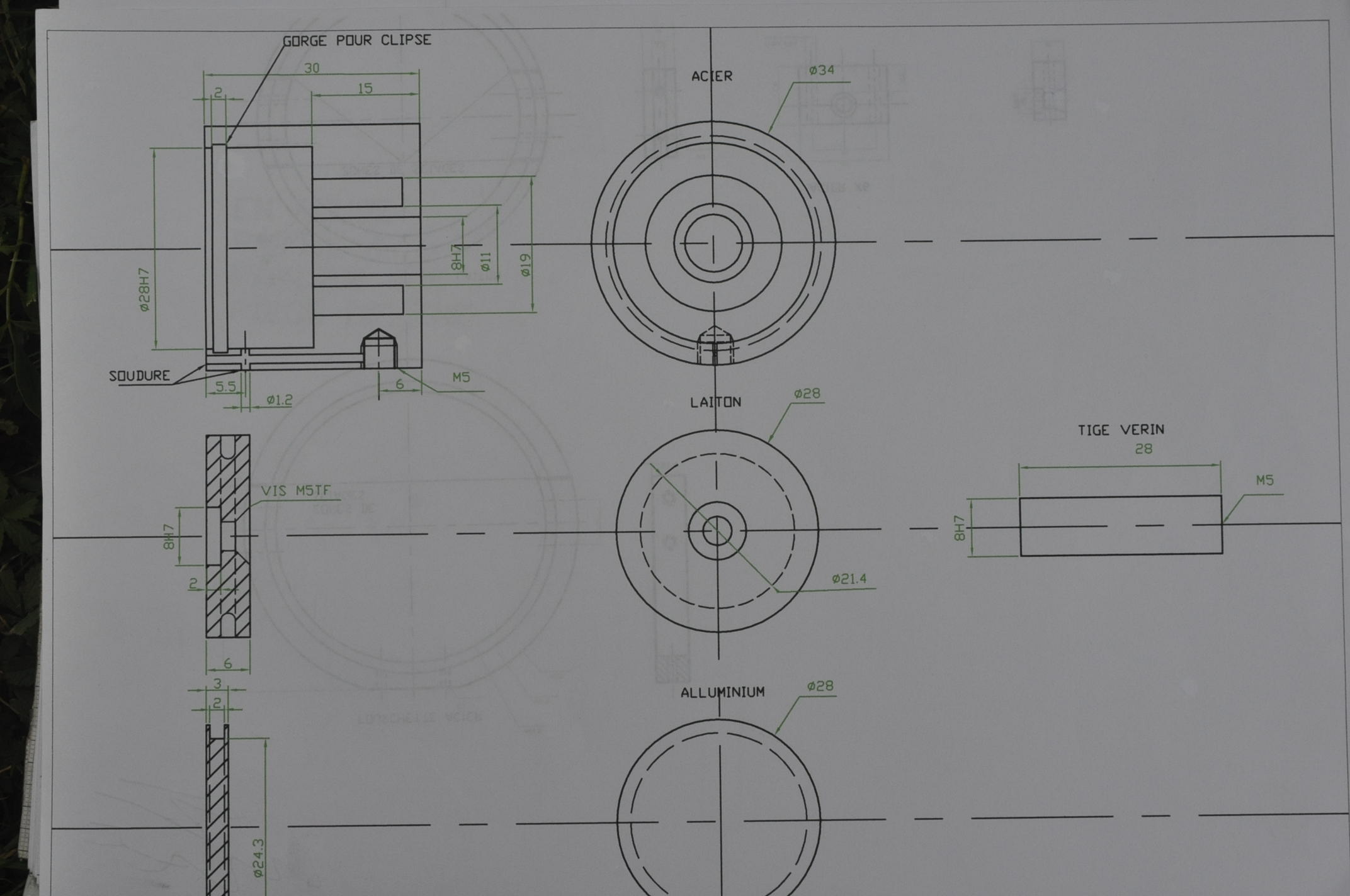

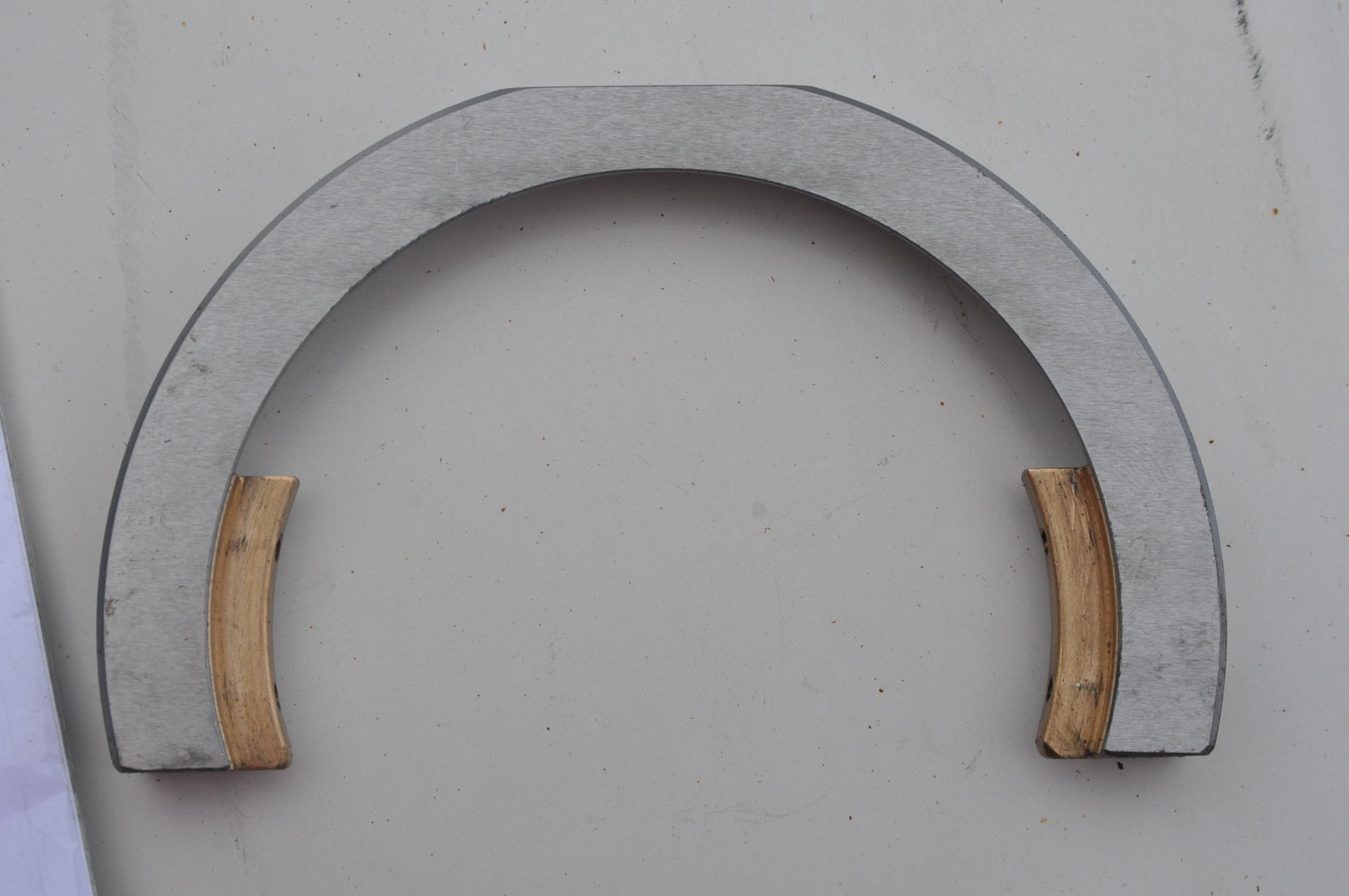

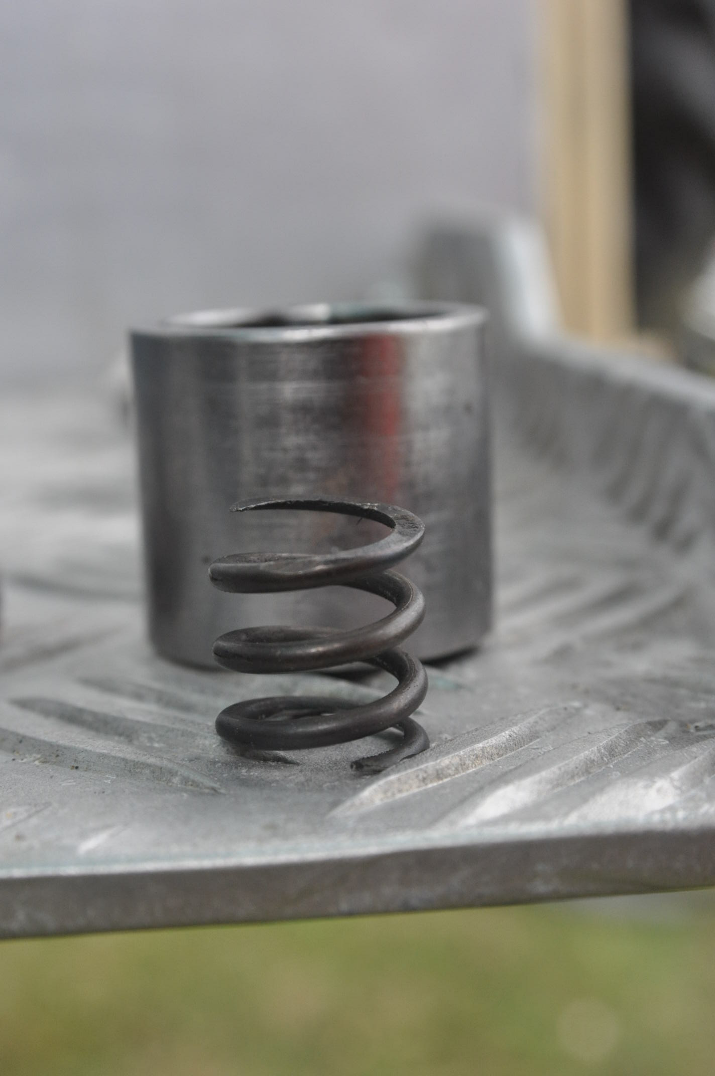

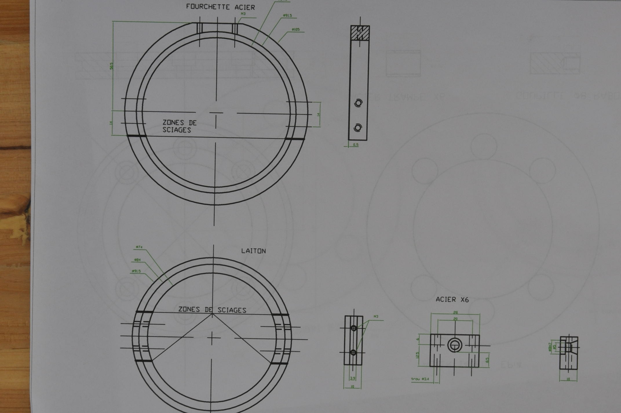

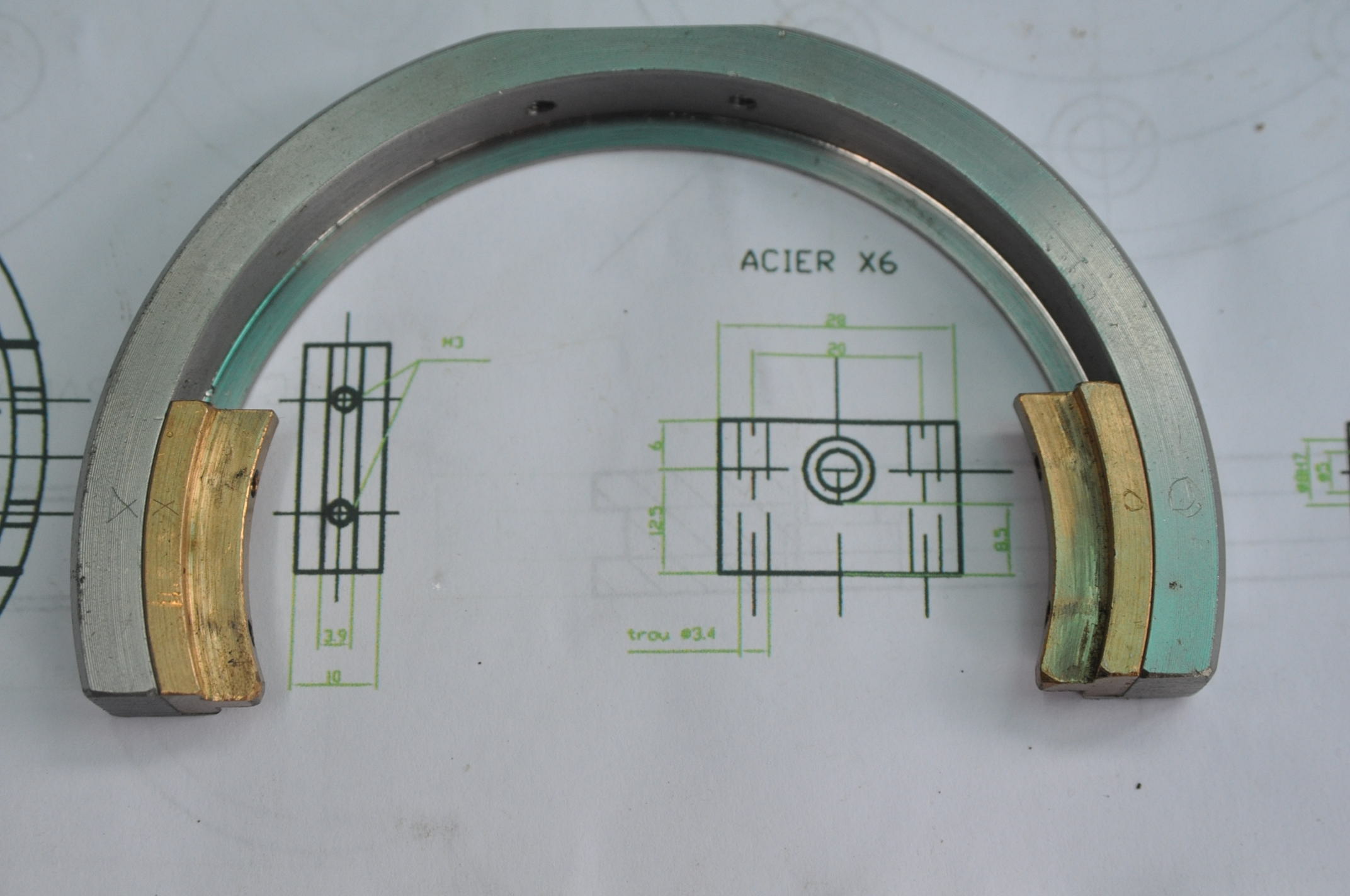

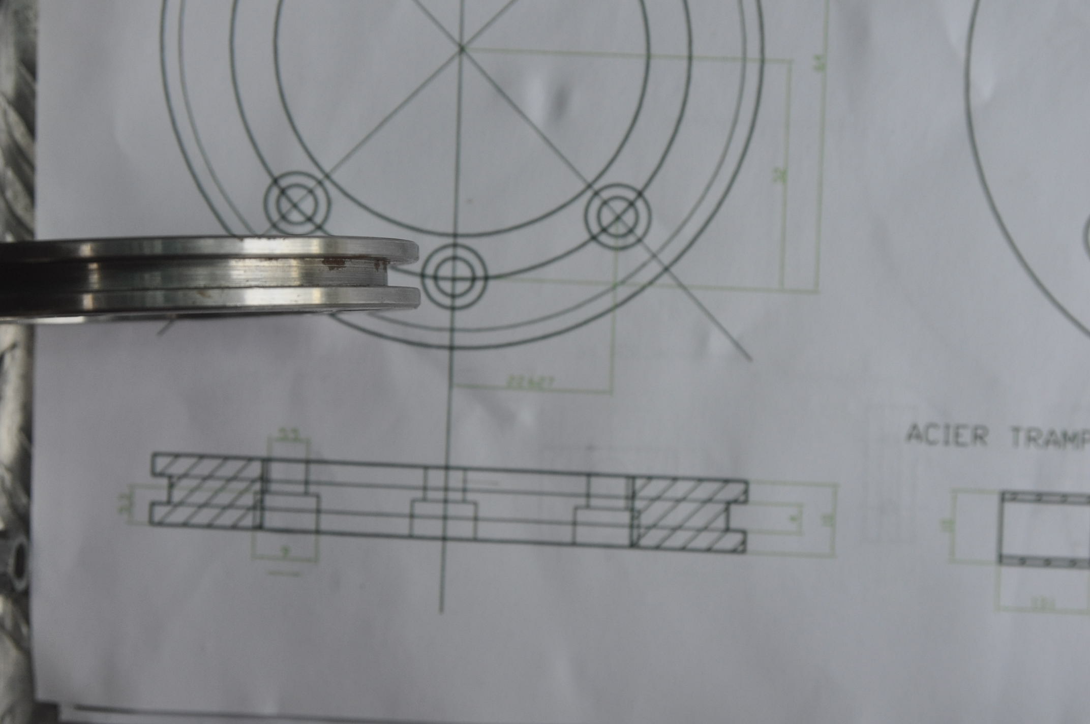

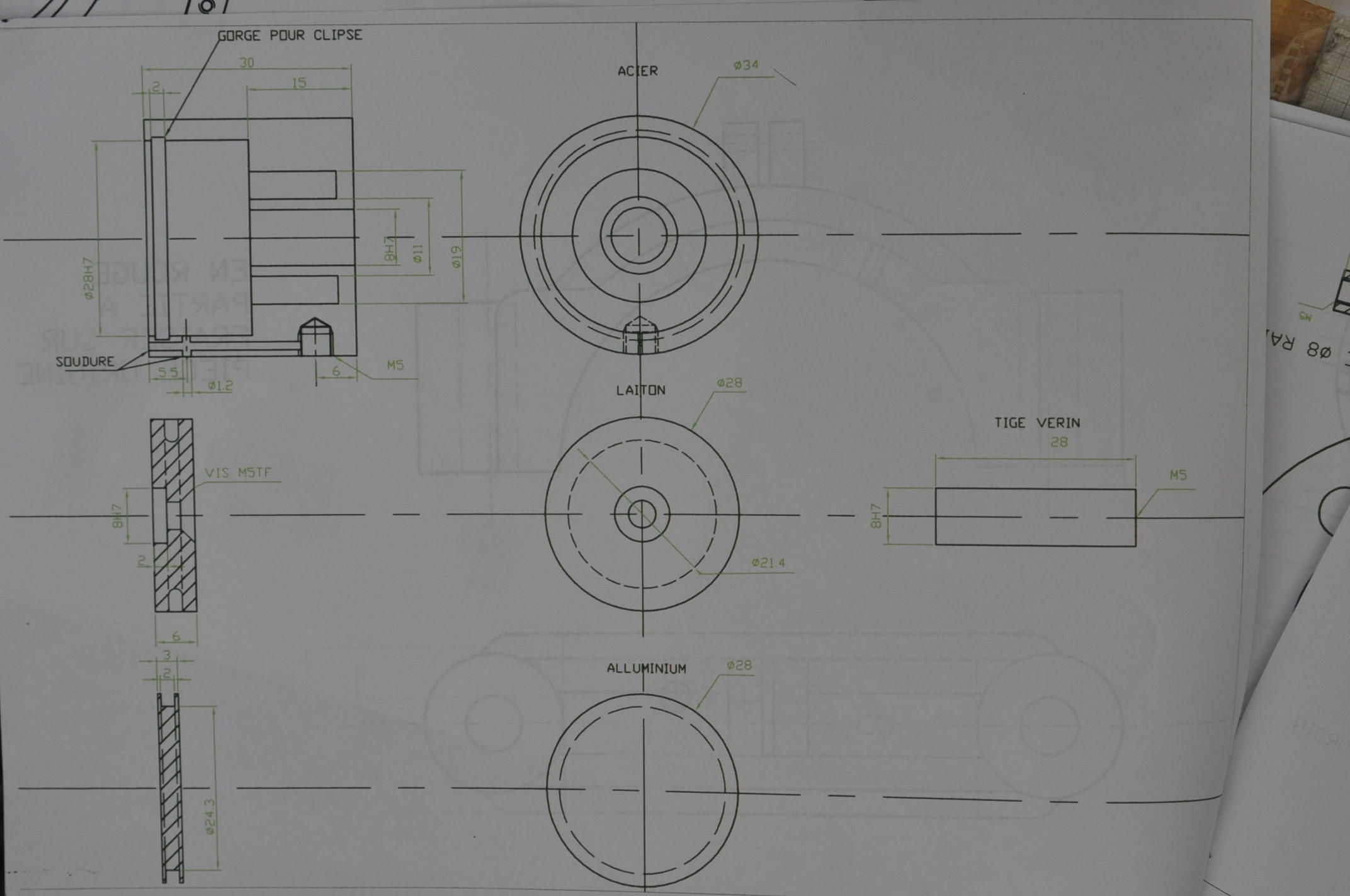

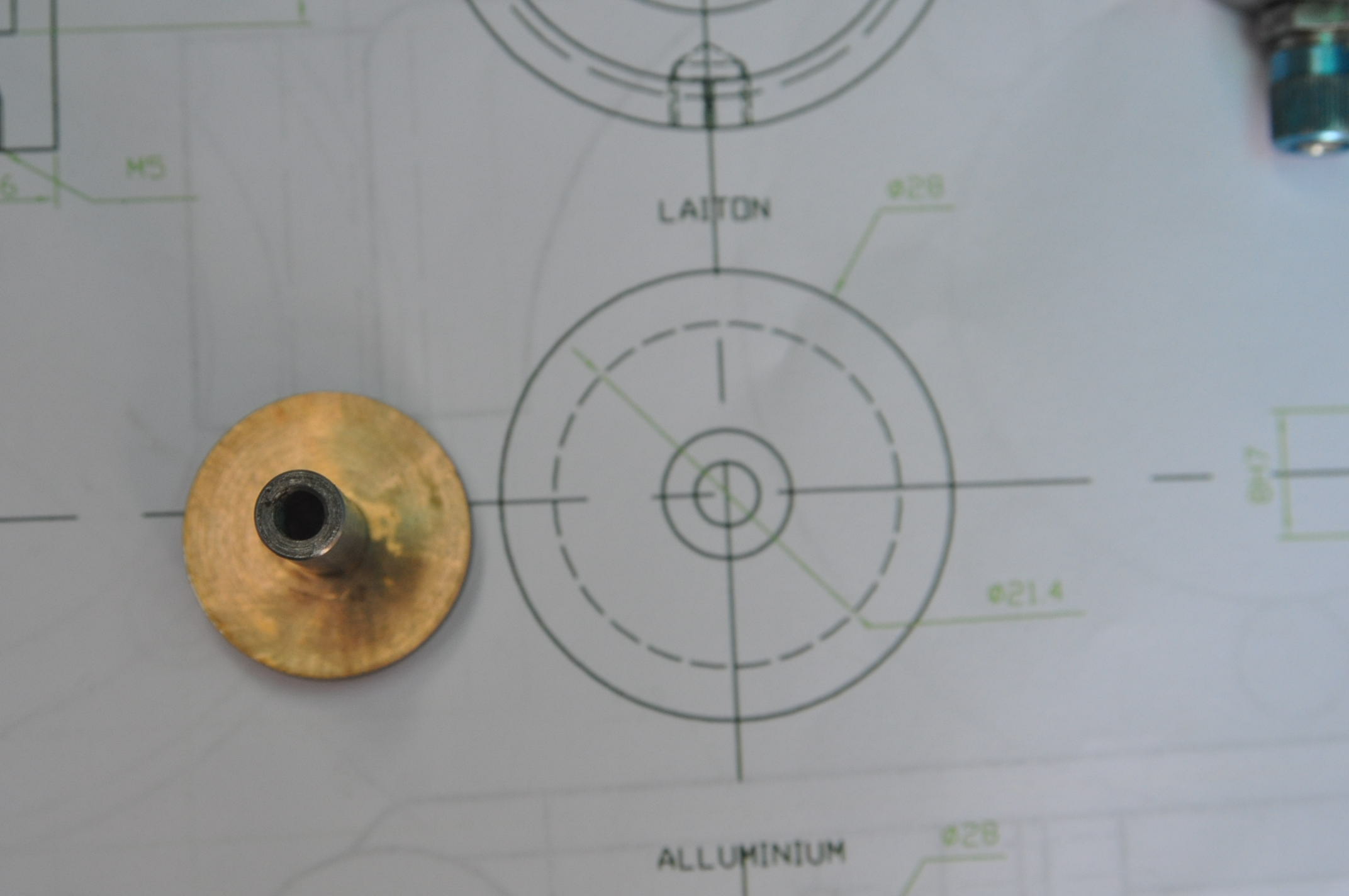

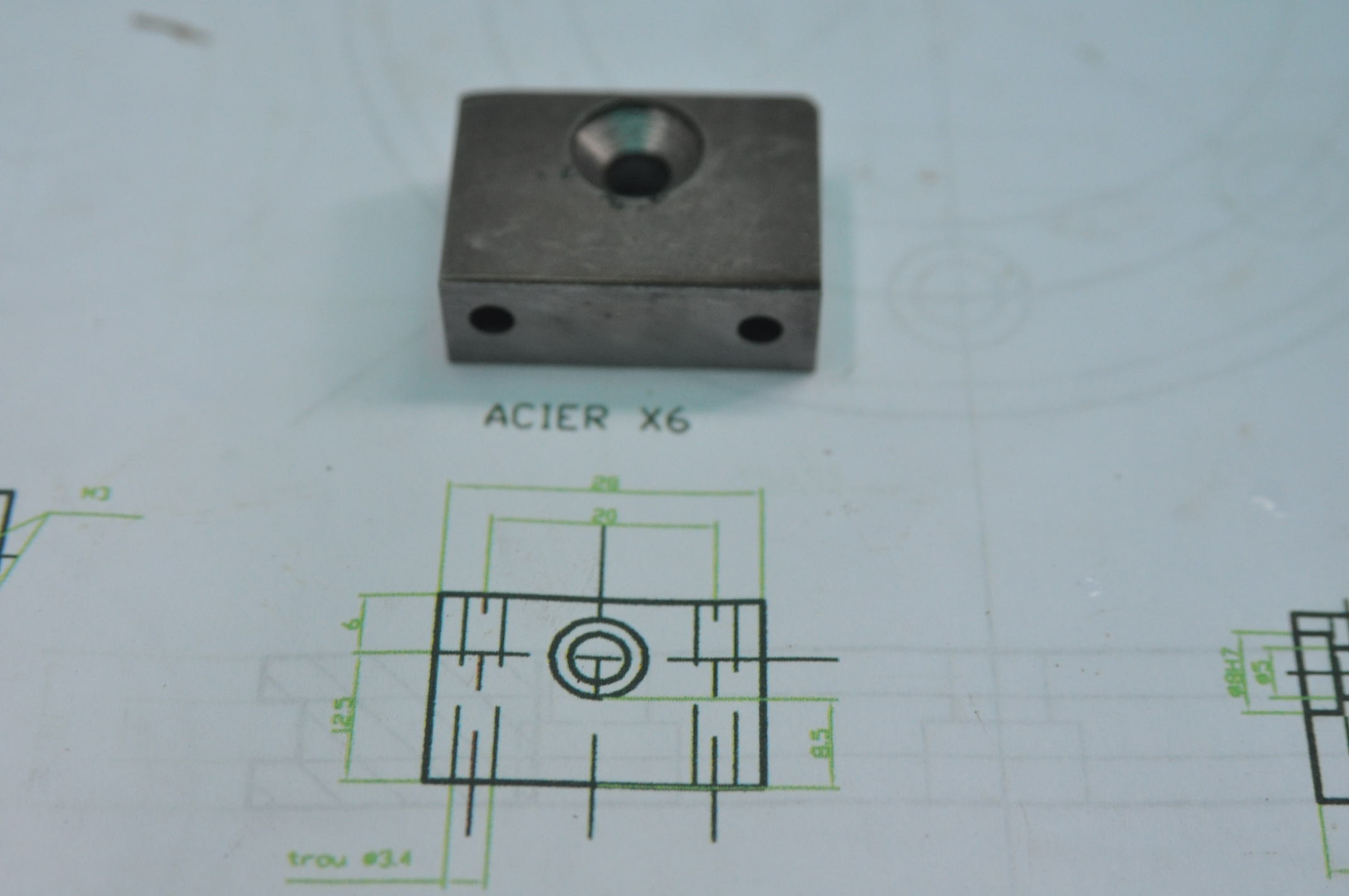

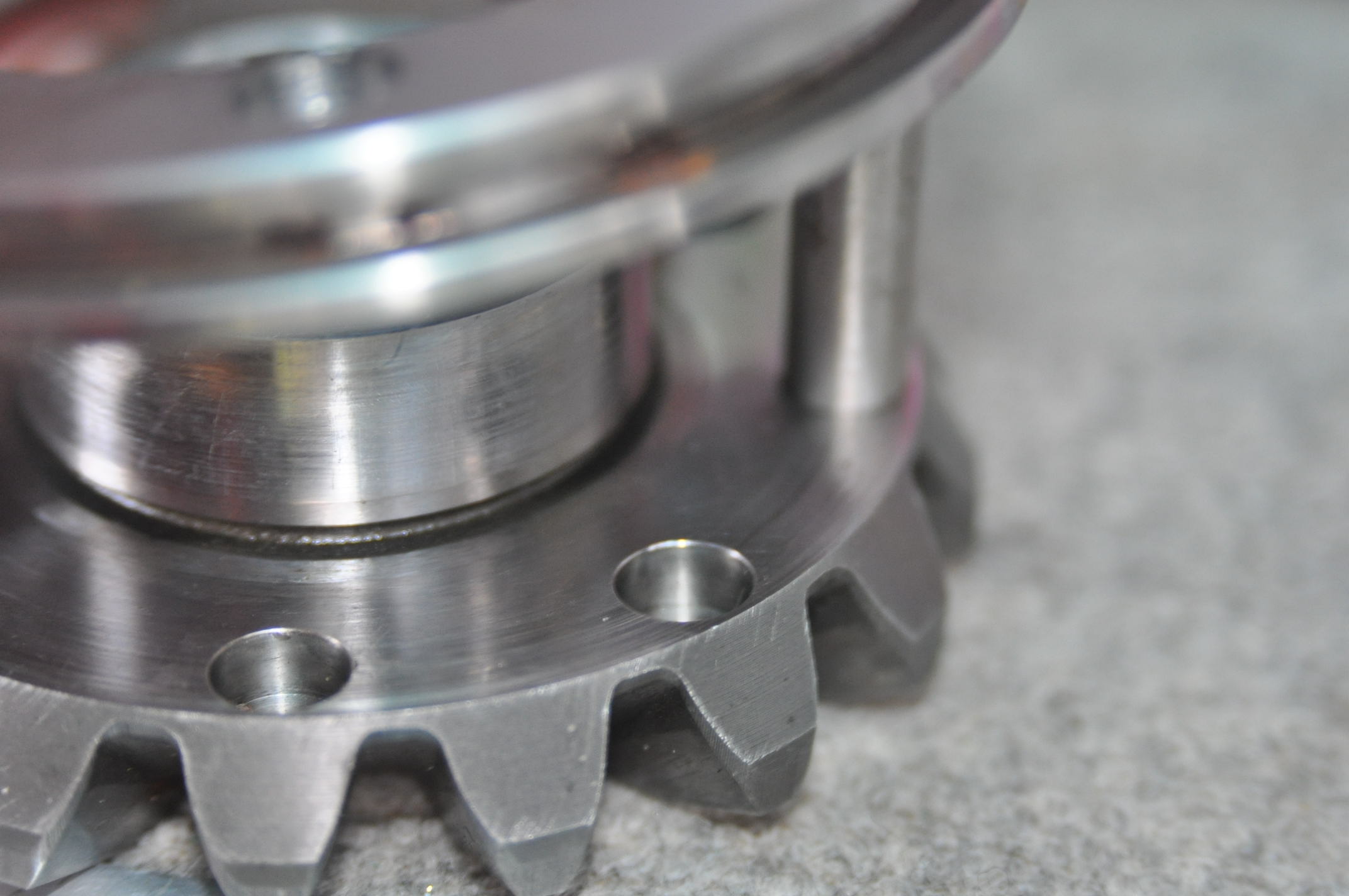

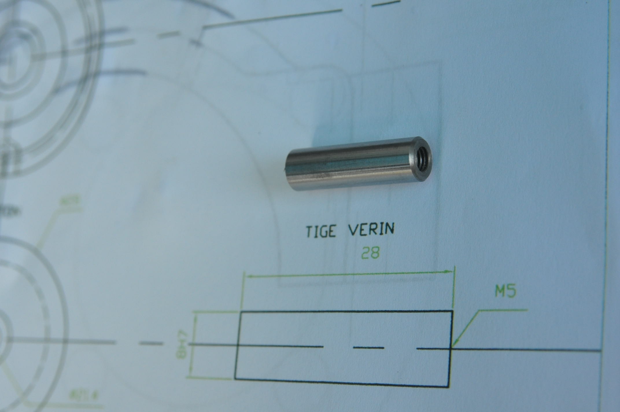

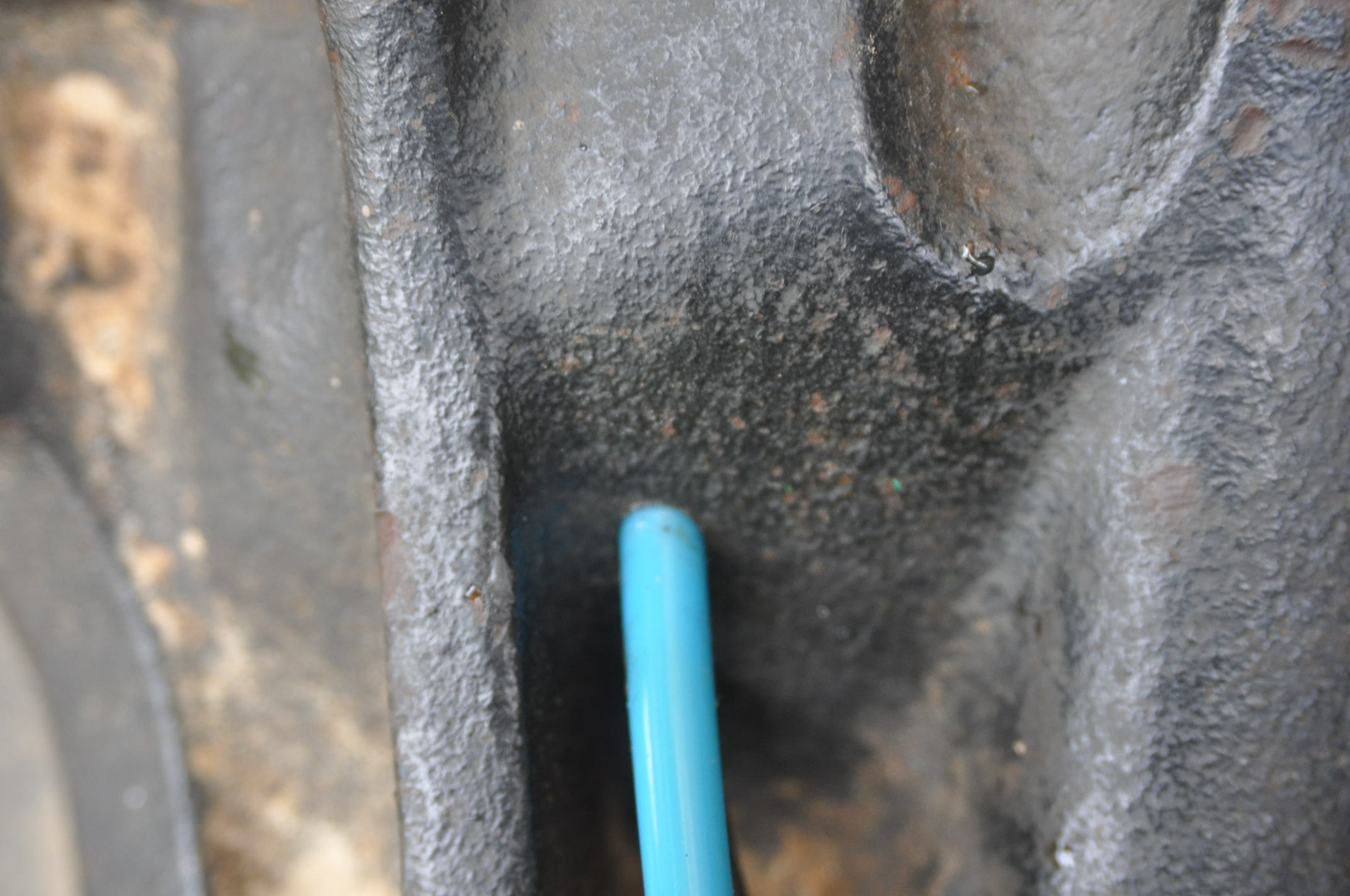

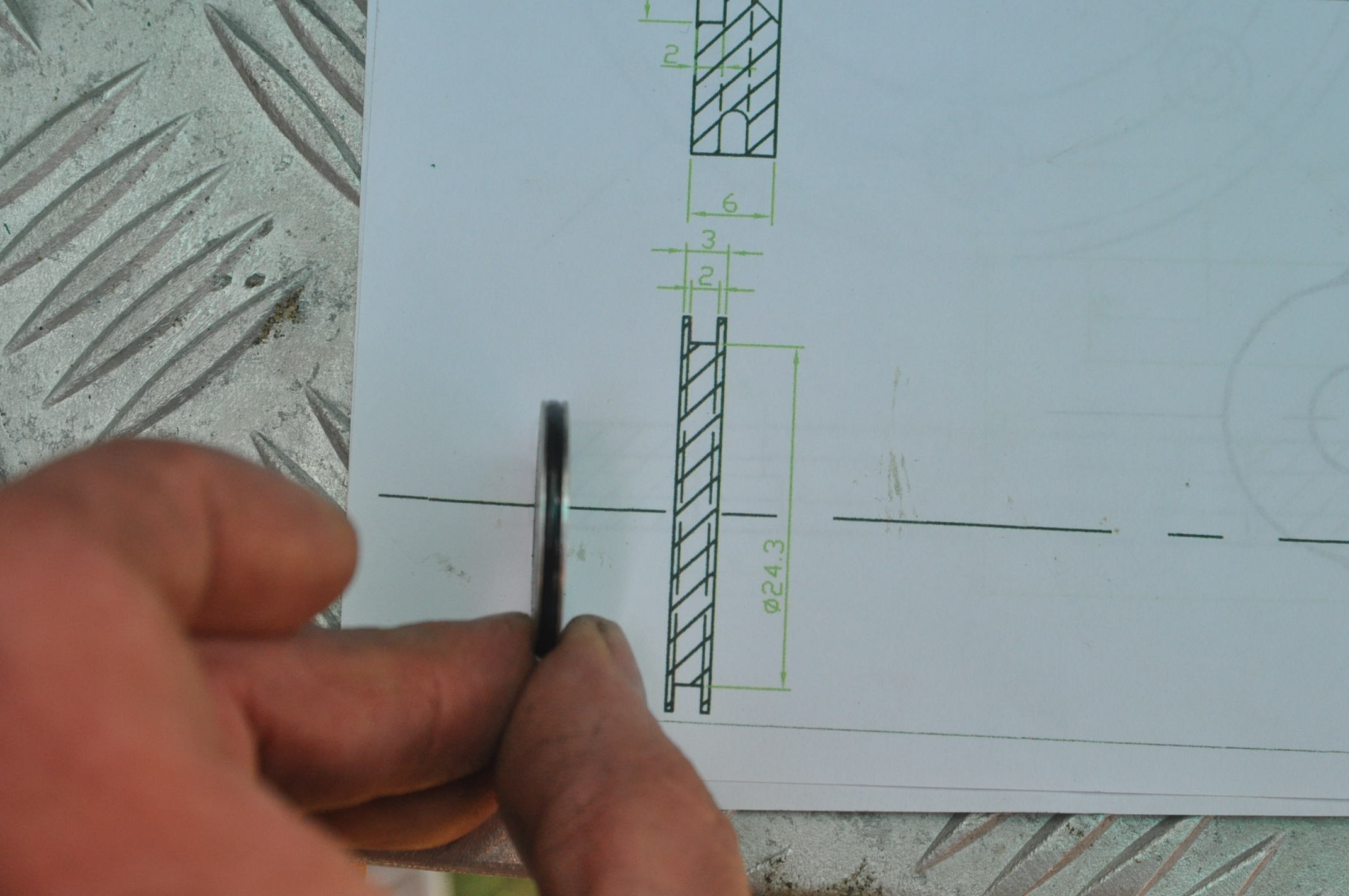

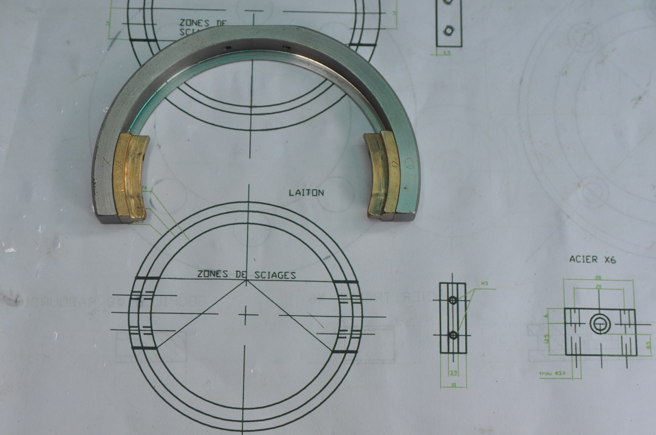

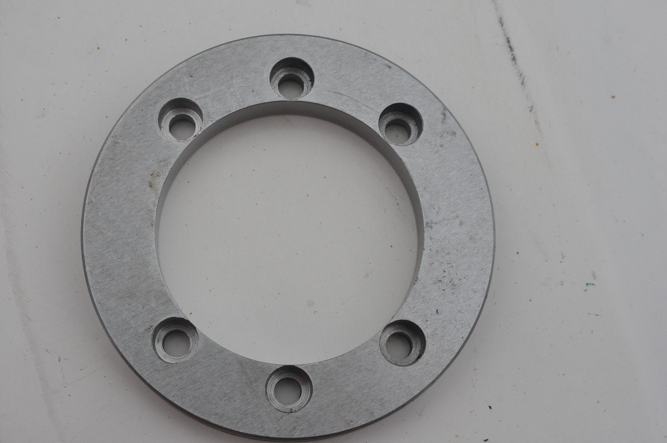

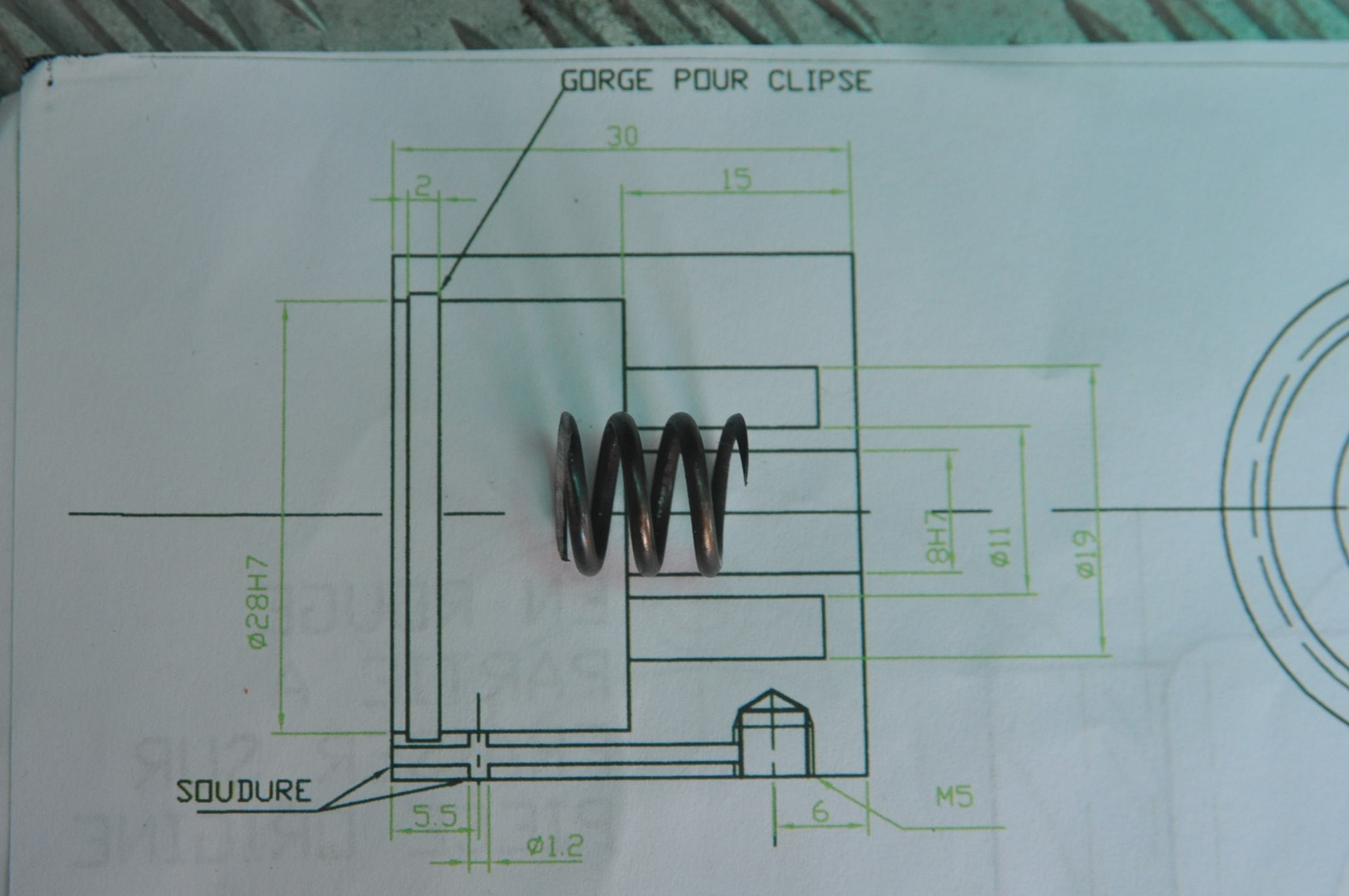

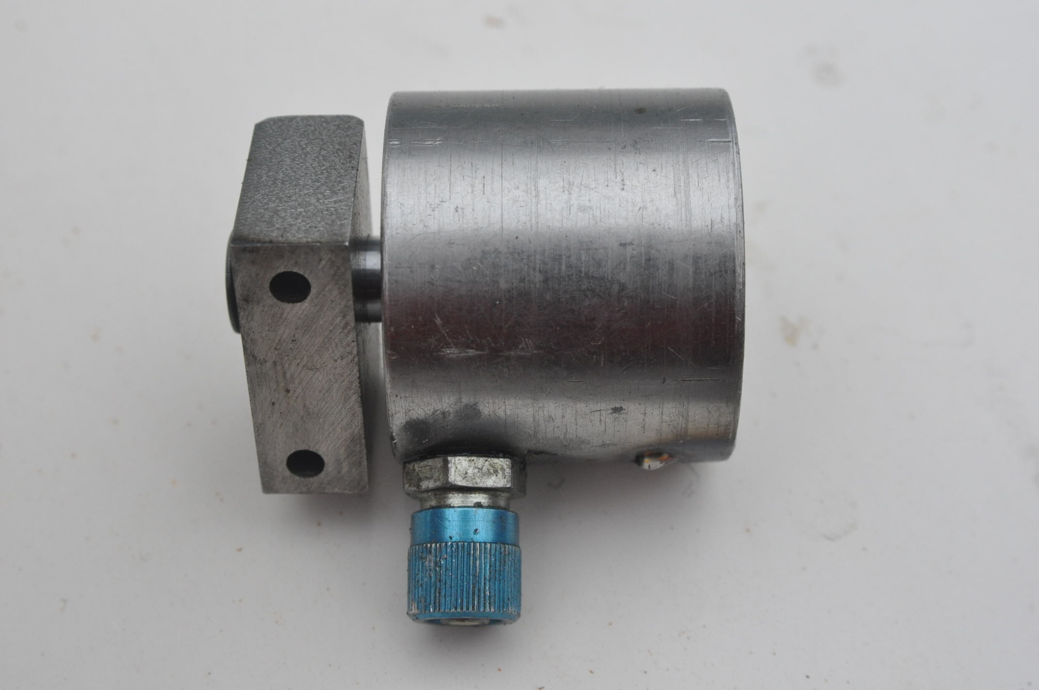

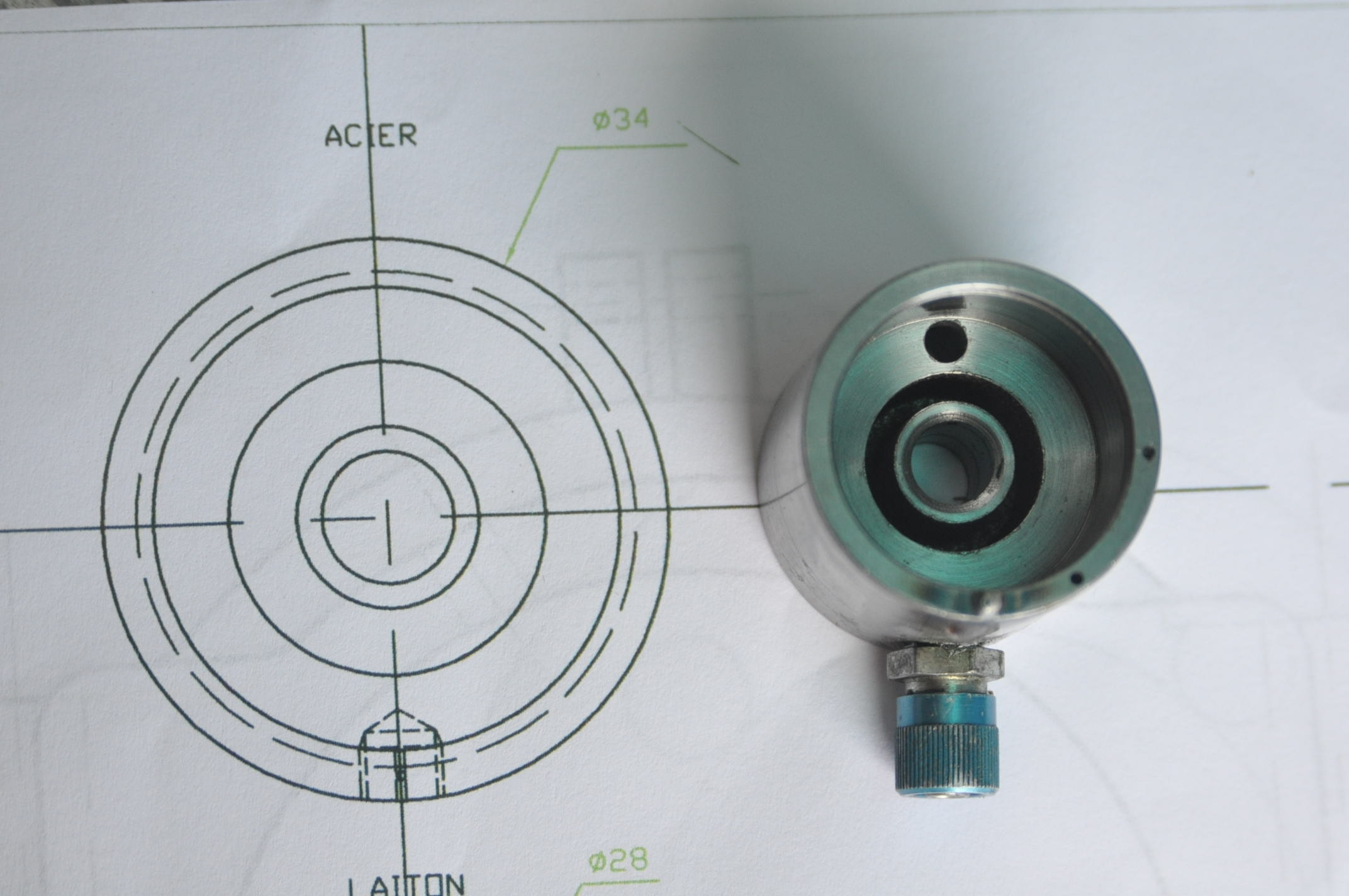

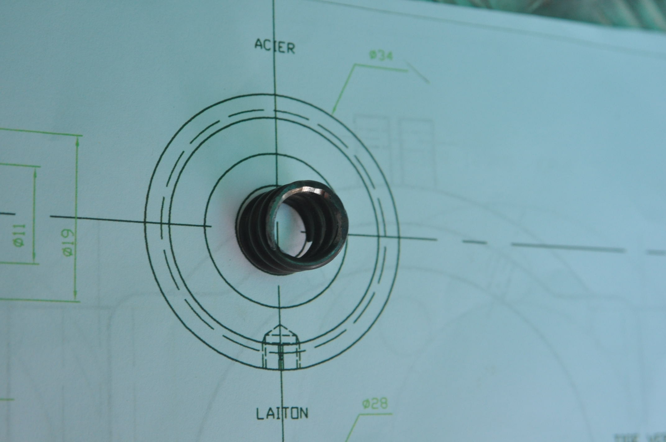

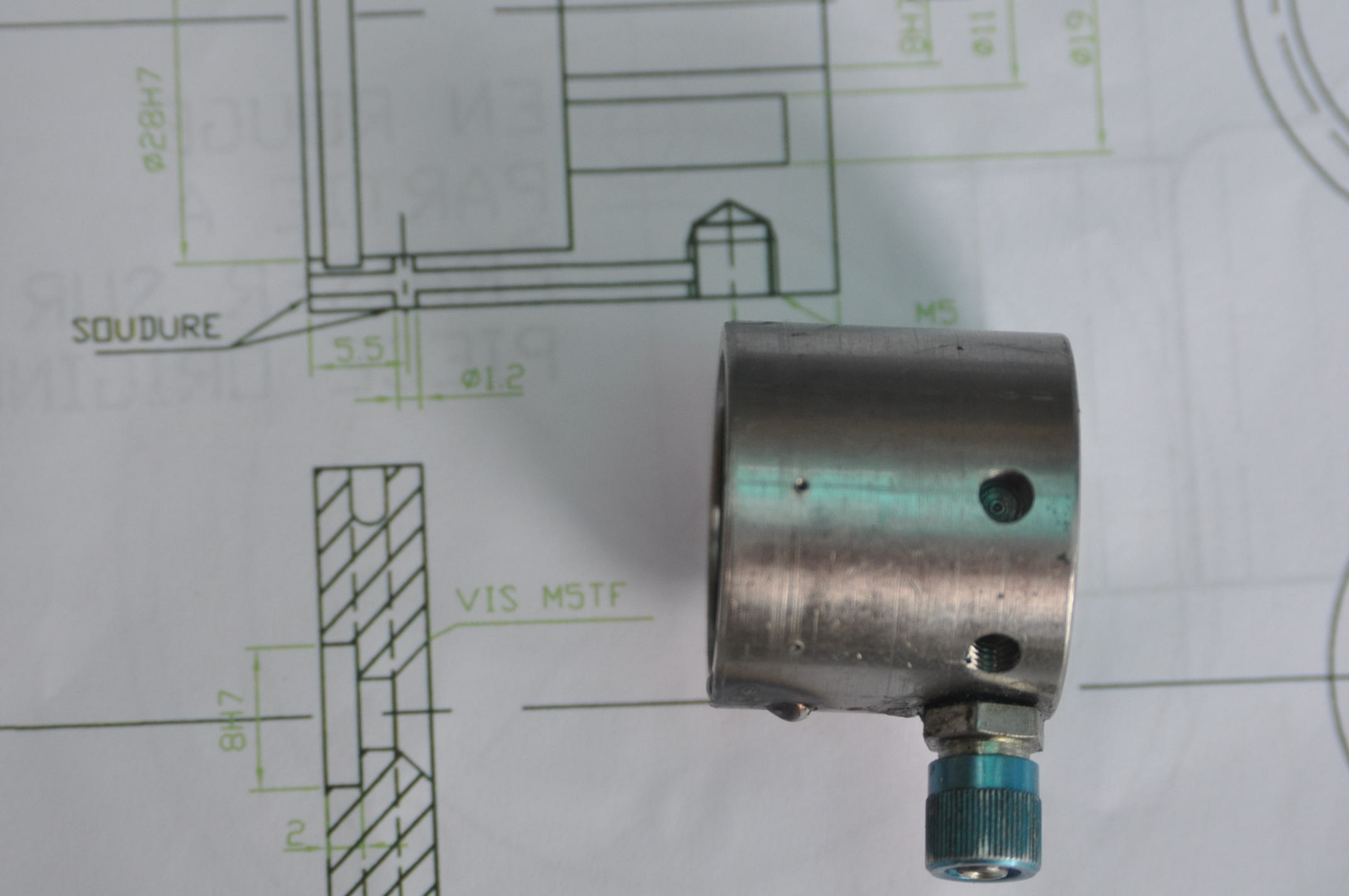

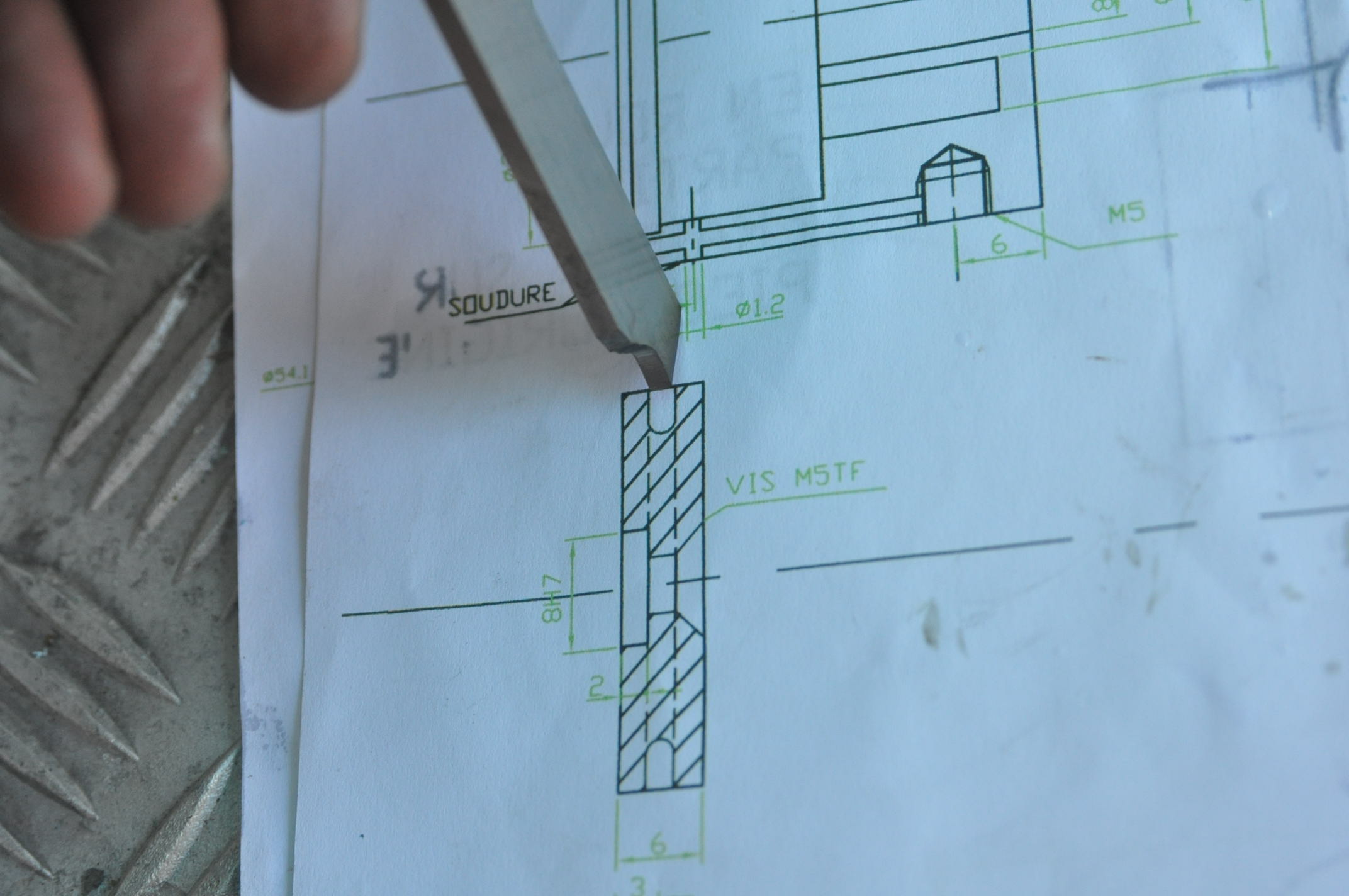

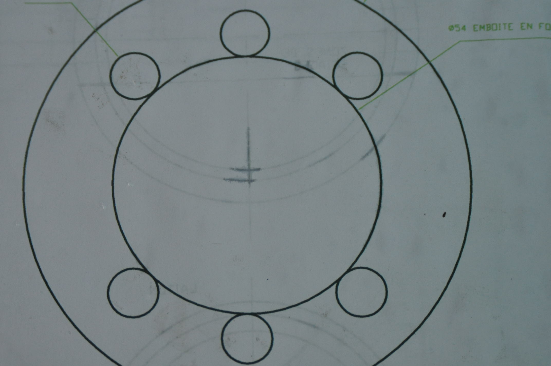

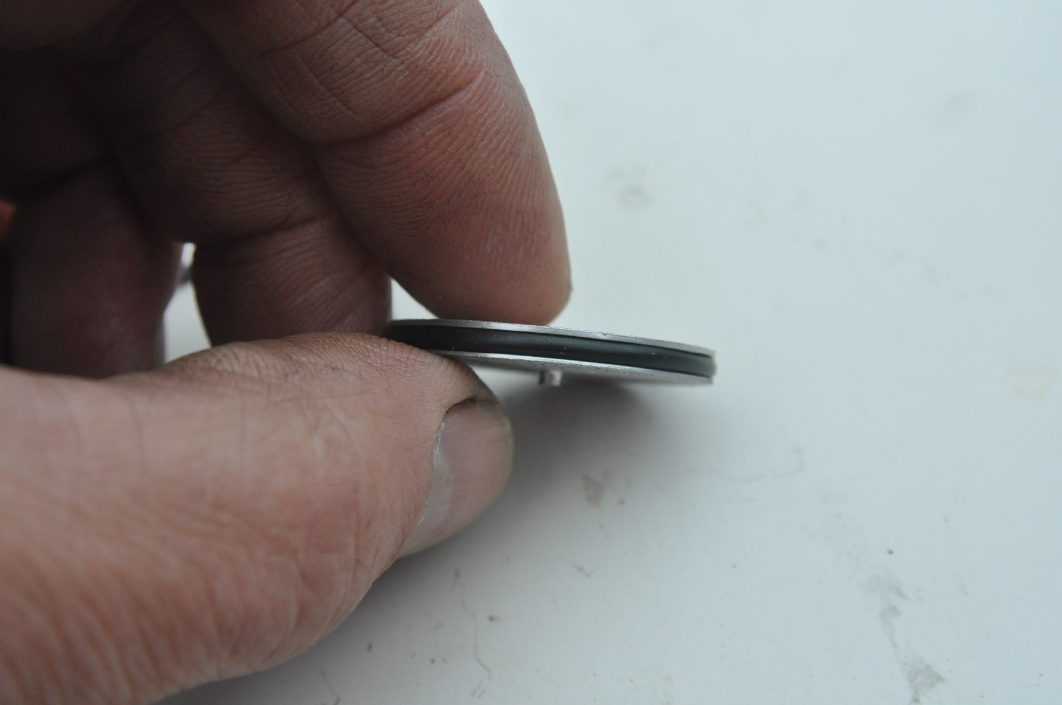

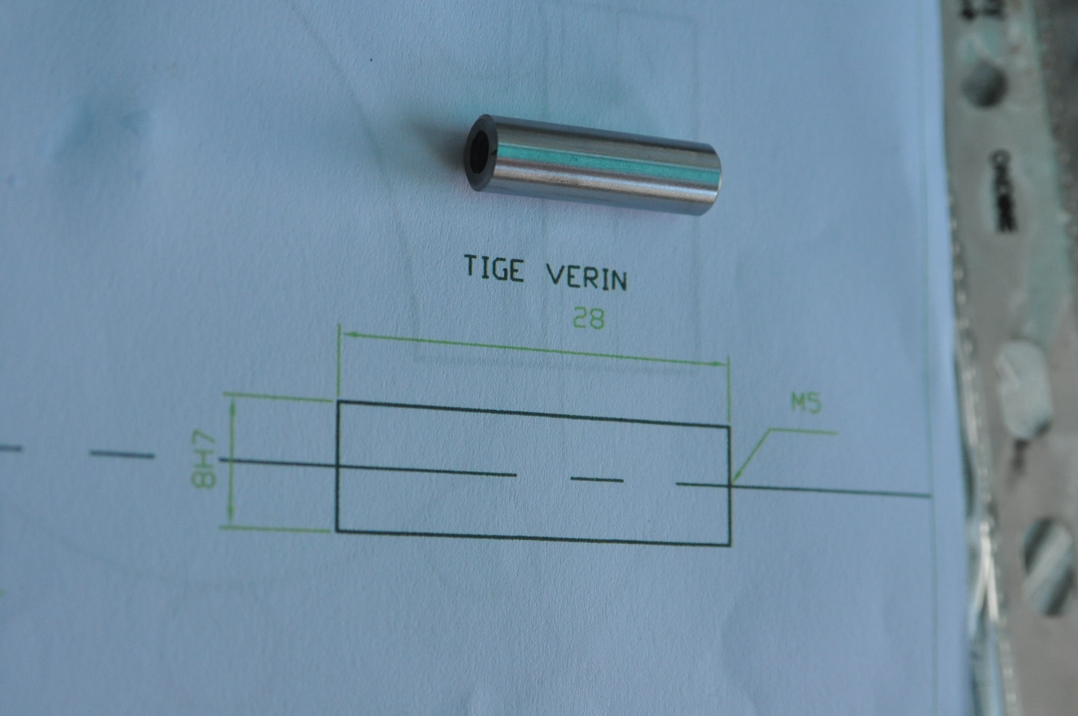

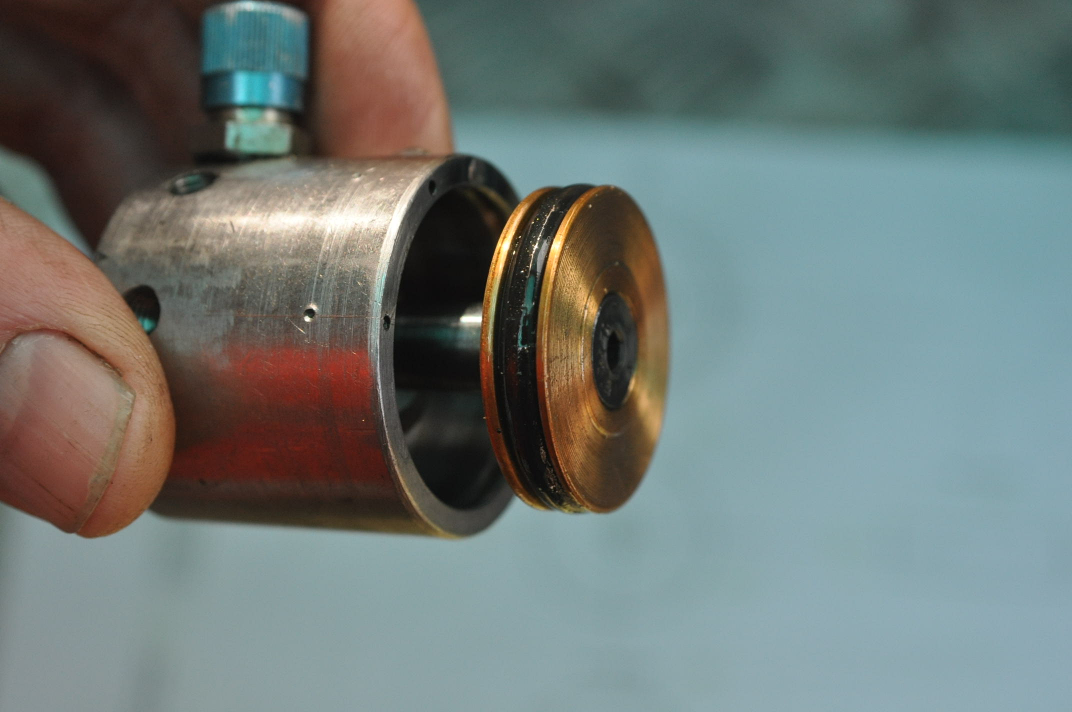

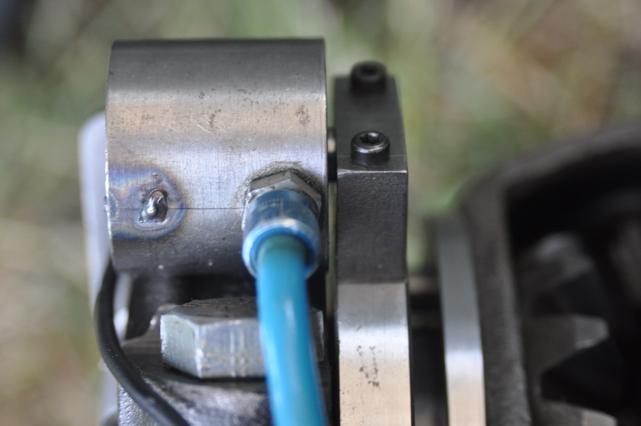

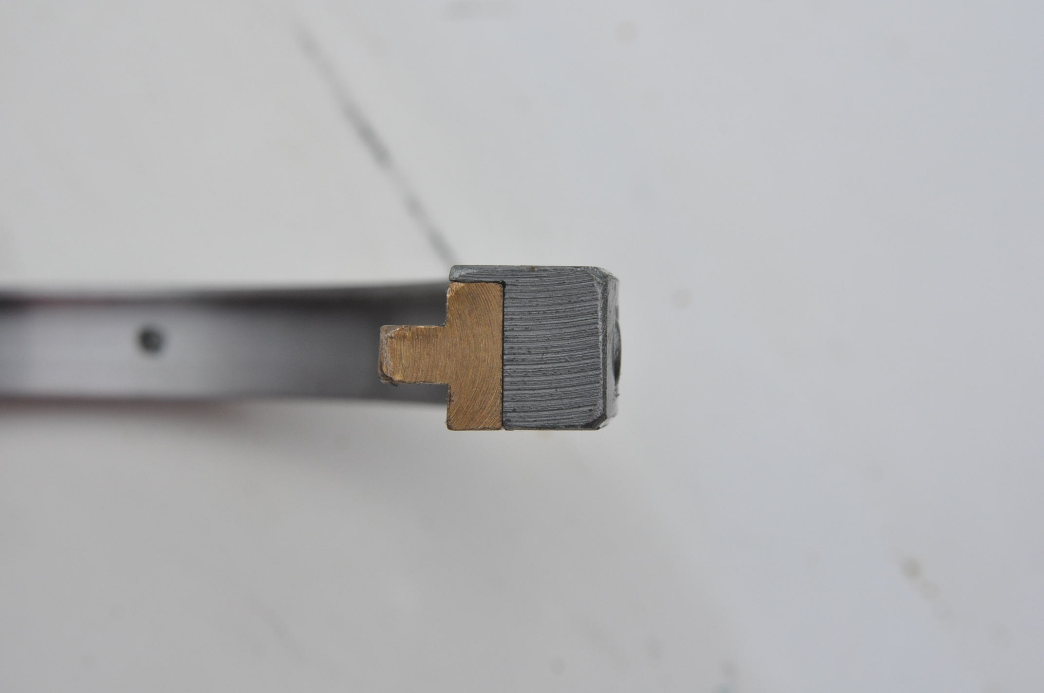

Non pas du tout, mais il faut avoir du temps et je te promets, je ne chaume pas. Je te mets quelques photos et plans précis, si tu es vraiment motivé pour nous pondre un truc.
Donc quelques images pour calmer ton impatience. Le fait qu'il n'y ai pas de réponse ne justifie pas que cela soit une con..rie, ce n'est pas le genre du forum loin s'en faut.

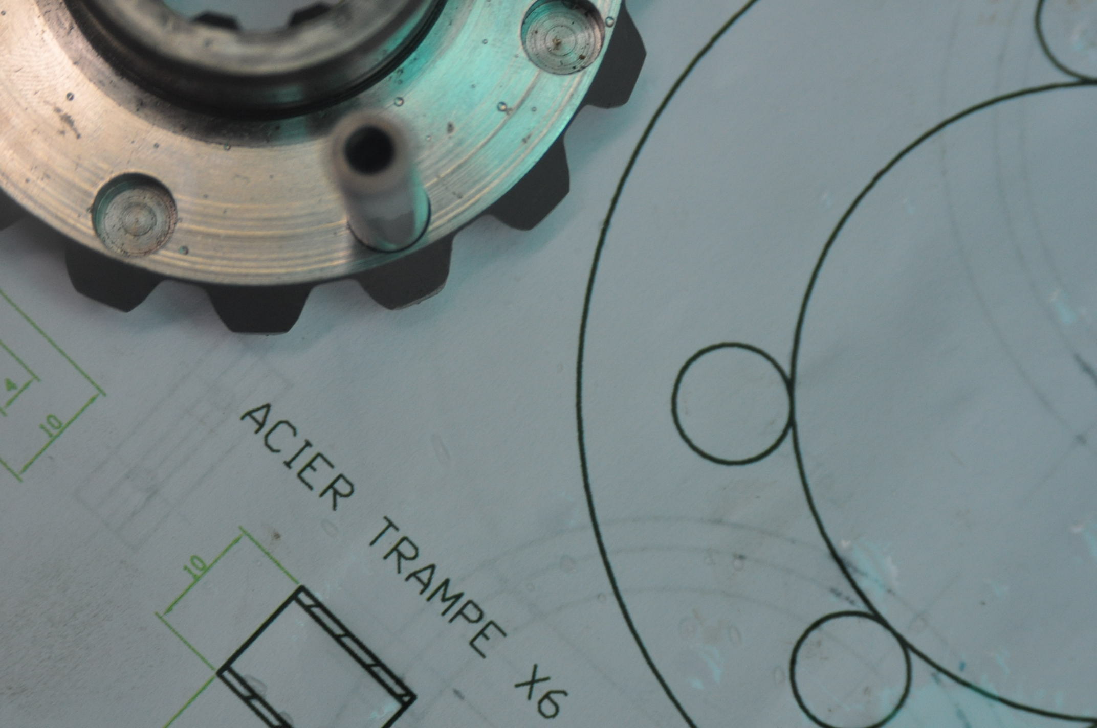

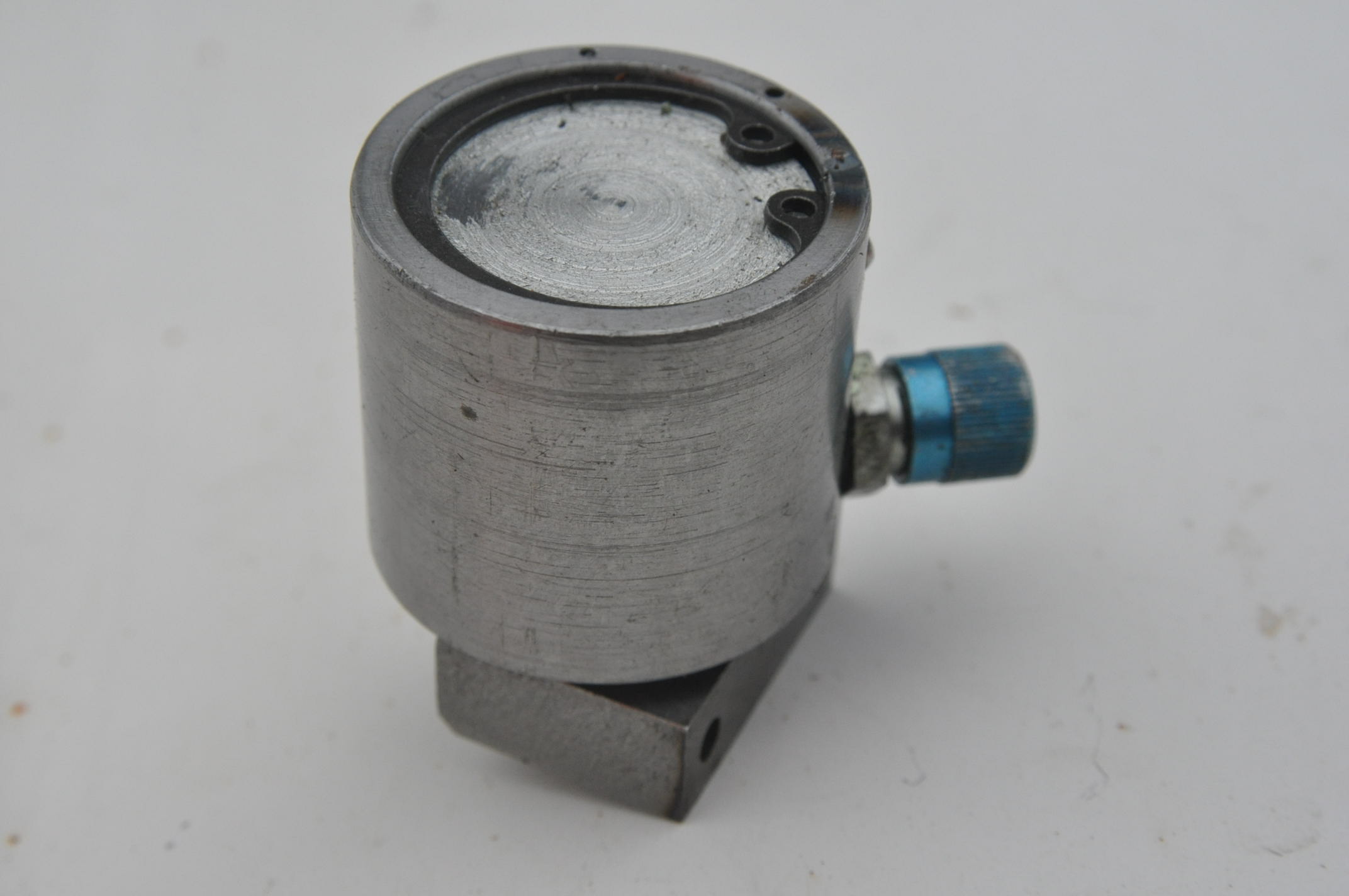

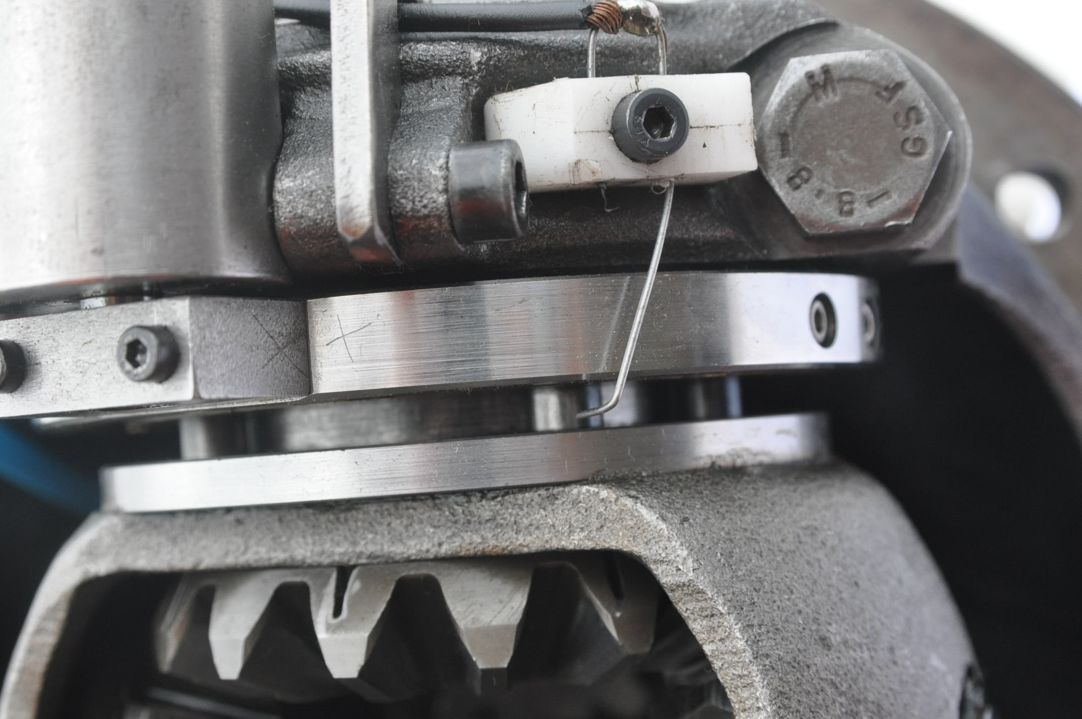

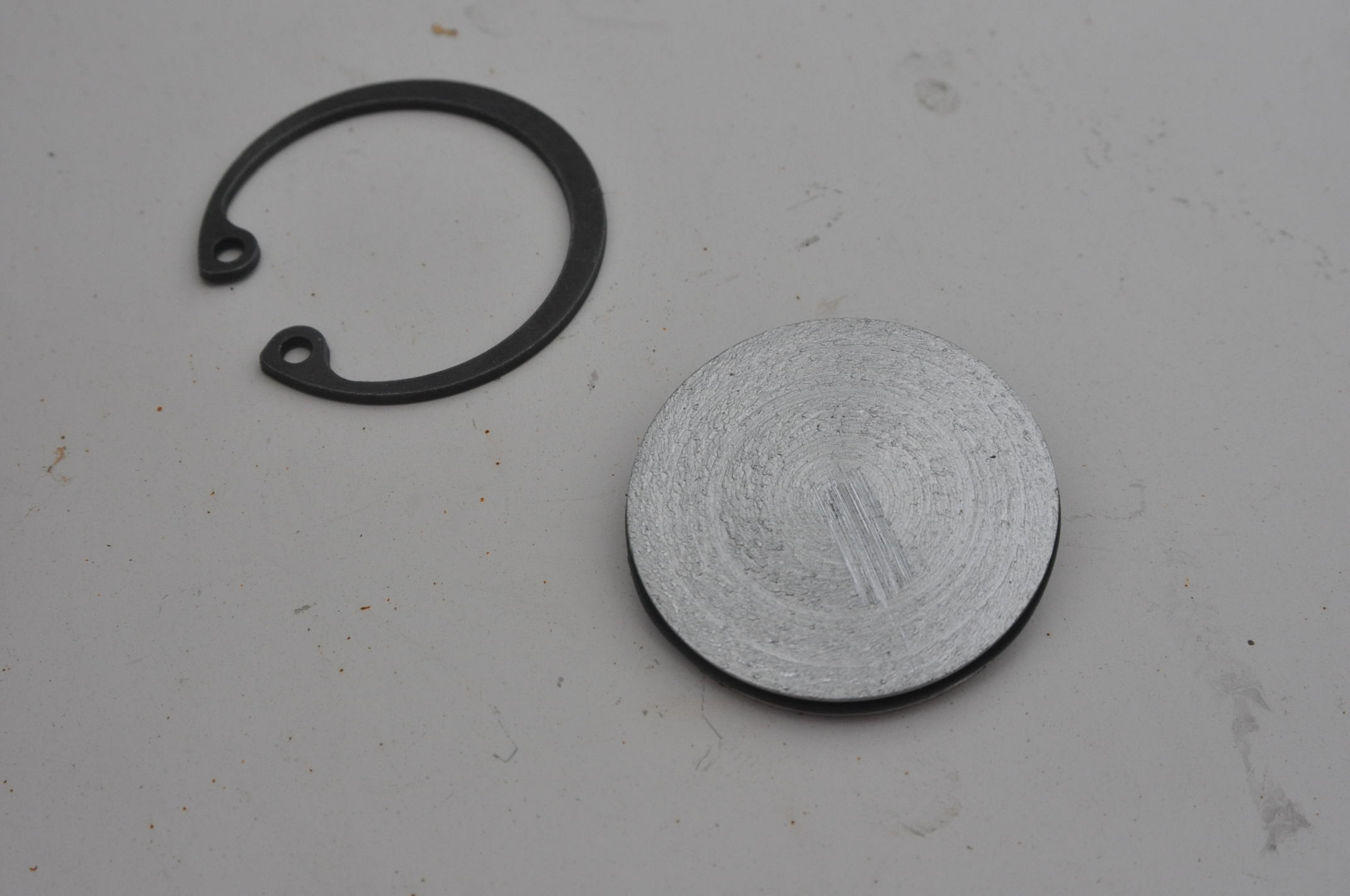

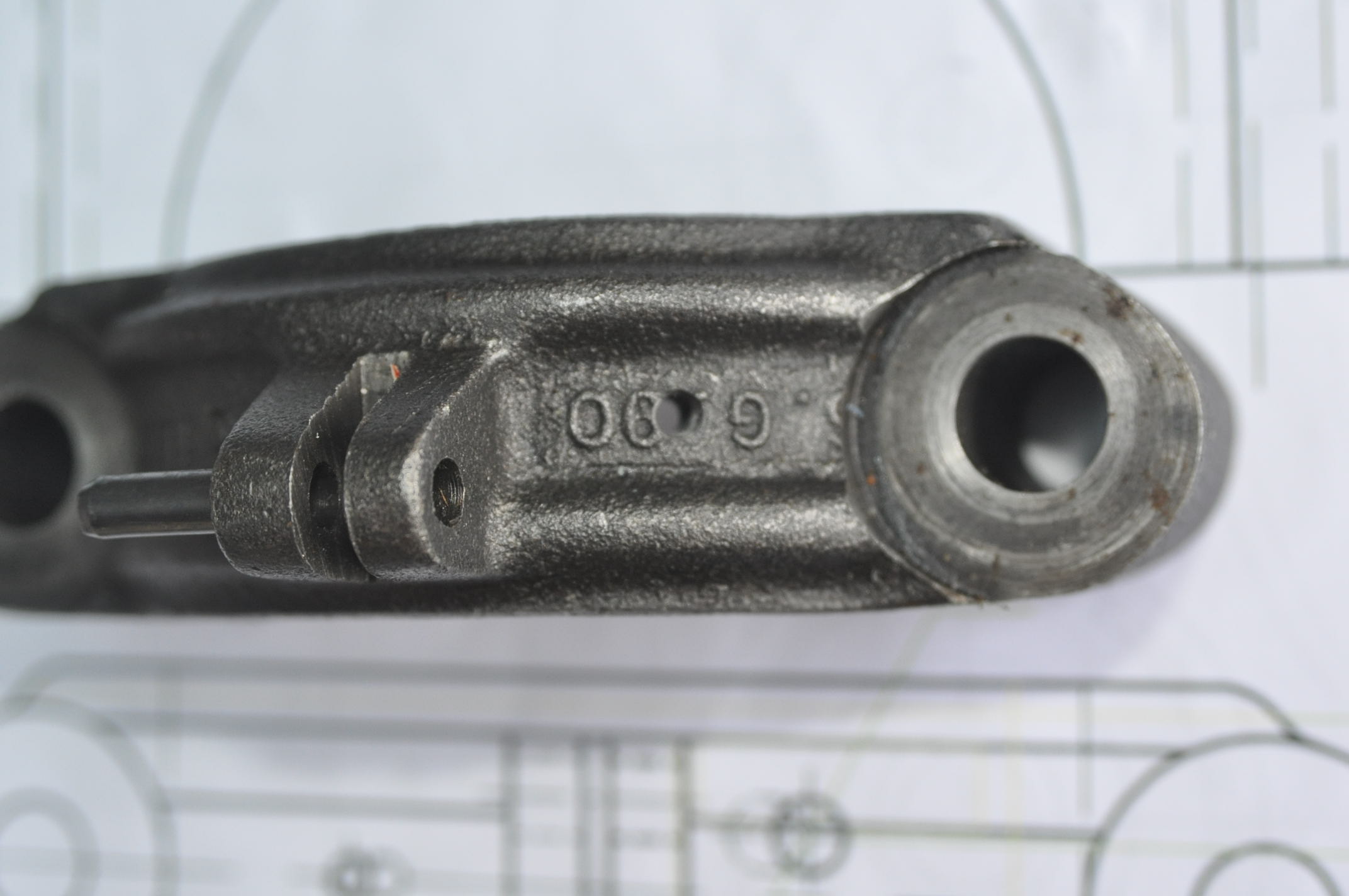

Donc pour pat60 qui nous fera les commentaires après analyse:

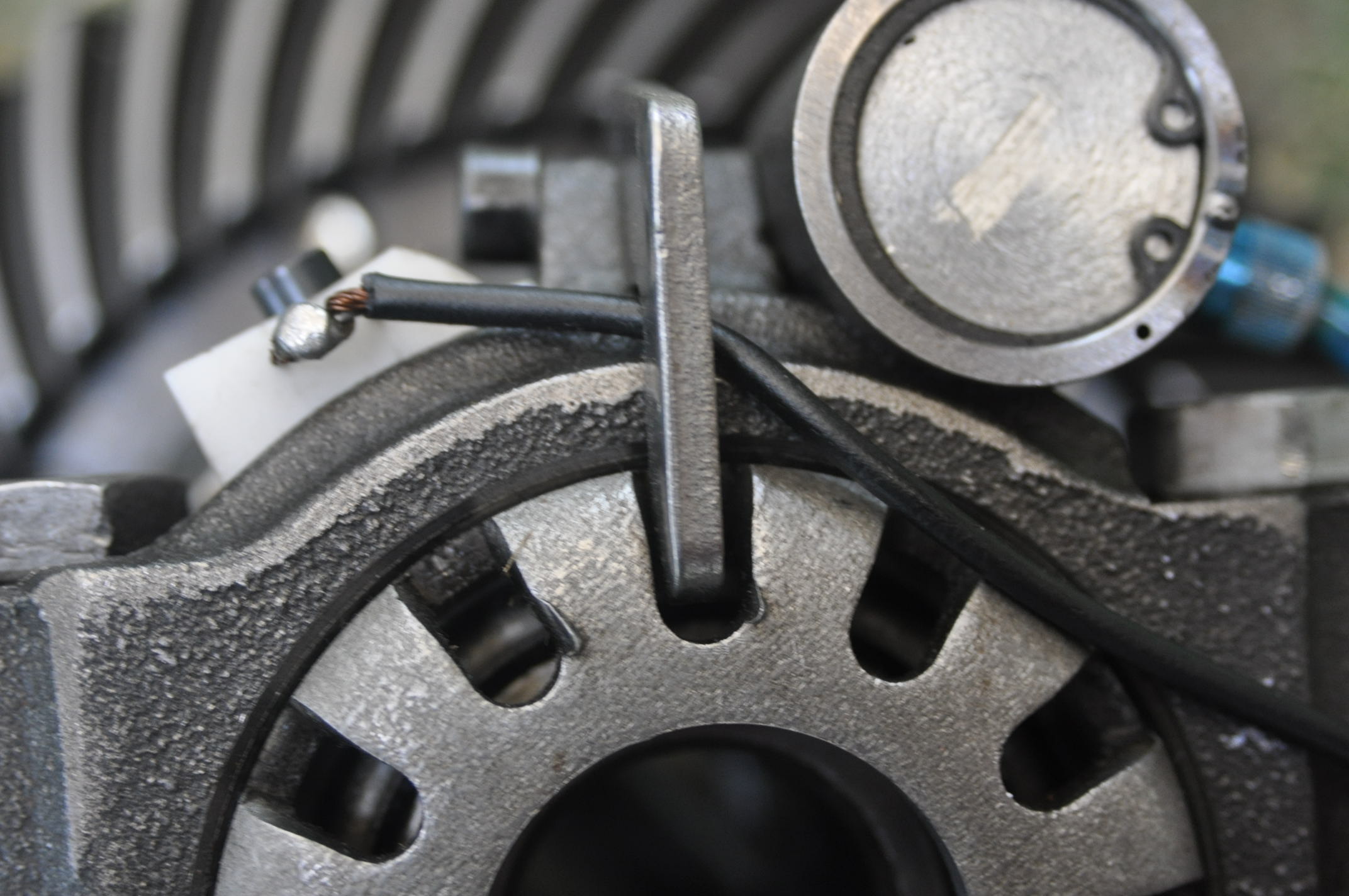

1)La tige d'acier établi le contact à la masse du voyant de blocage de différentiel de pont, lorsque celui ci est enclenché.
2)
3)
4)
5)
6)
7)
9)
10)
11)
12)
13)

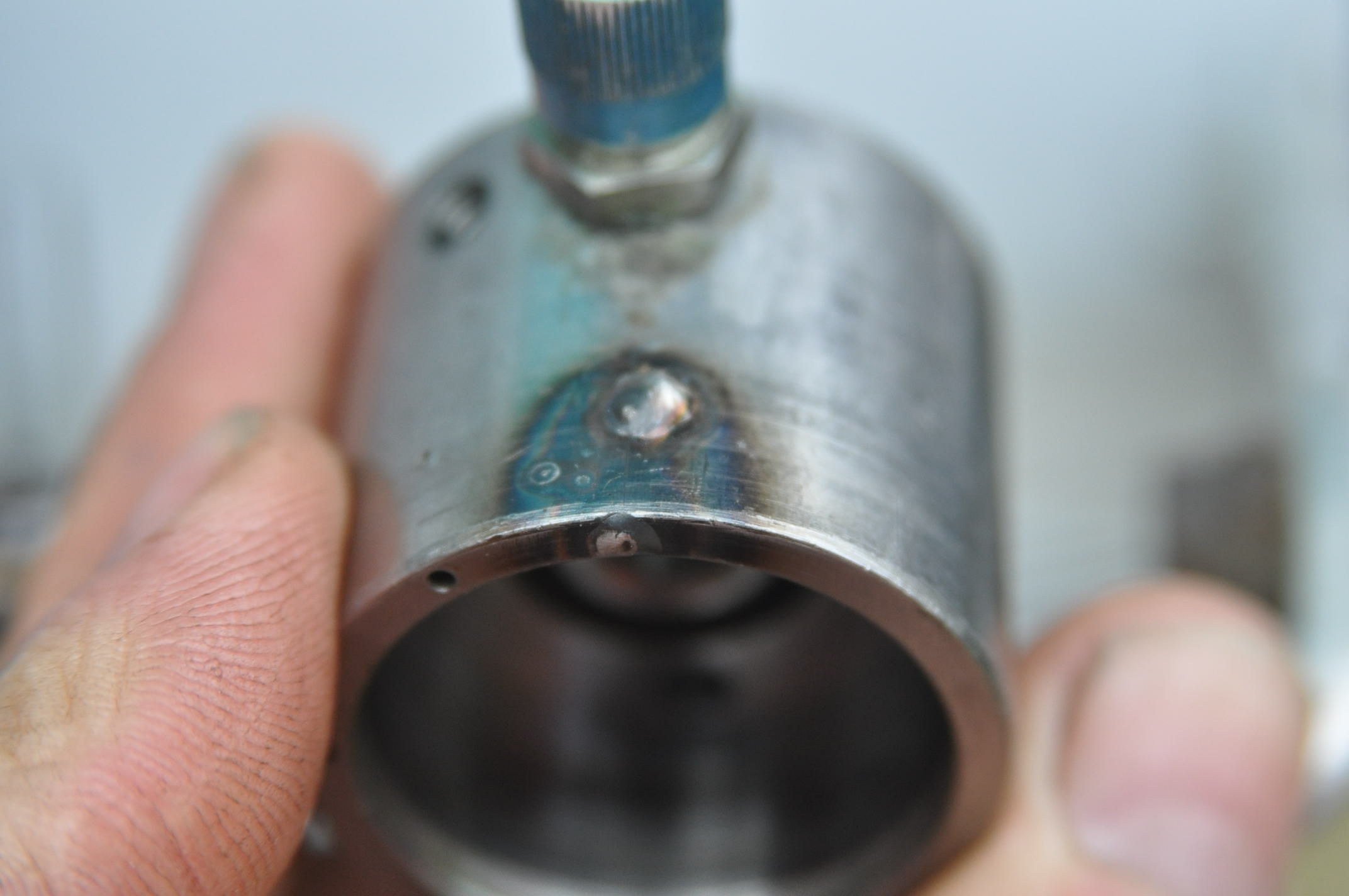

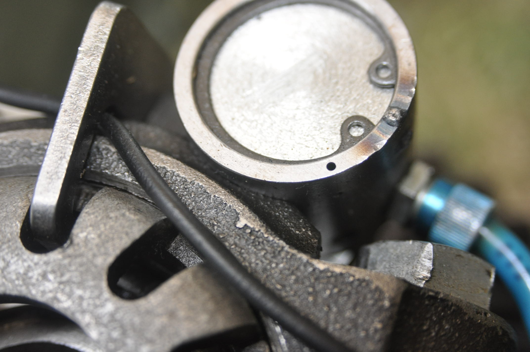

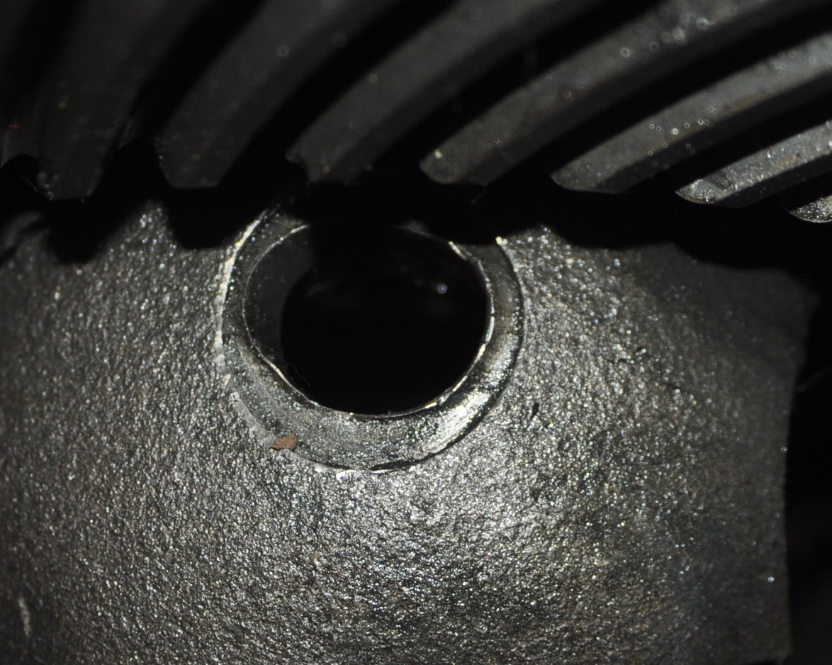

14) A noter, le petit point de soudure bouche un trou d'usinage de passage d'air.
15)
16)
17)
18)
19)
20)
21)Cela commence toujours comme ça...
22) Puis cela continu comme ça...
23)

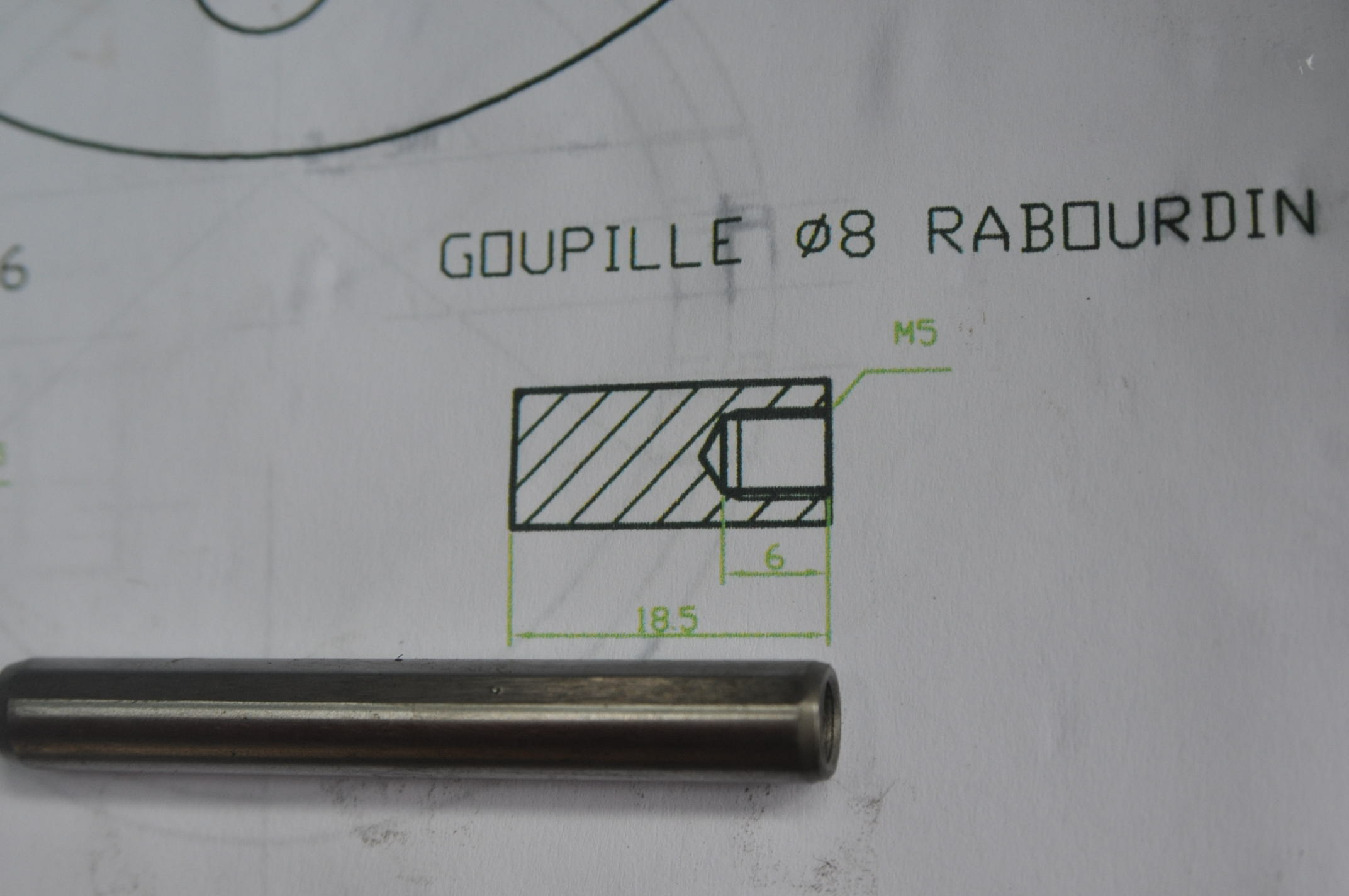

24) A noter que les goupilles RABOURDIN sont montées avec un jeu résiduelle, ce sont elles qui bloquent leur nombre aurait pu éventuellement être augmenter.
25)

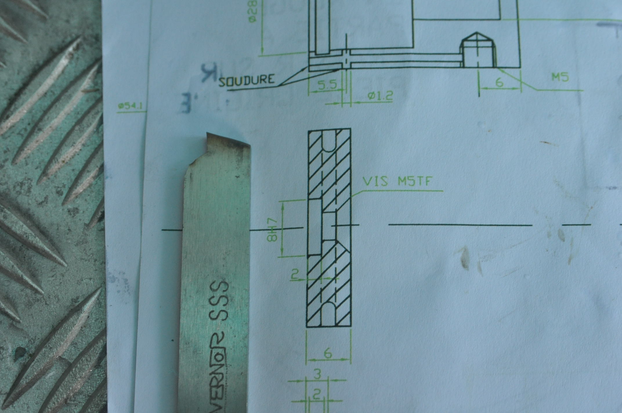

81)Outil taillé maison, pour la circonstance.

Tu vas chez un ajusteur avec un nez pont sous le bras et les plans, et tu lui demande un devis.
Éventuellement, tu lui fais faire des bagues pour l'axe de satellite, qui est le point faibles des nez de pont rover, afin d'éviter l'ovalisation. Si tu prends un nez de pont d'occasion, c'est LE point à vérifier.
Je ferais faire un devis de mon coté à l'occasion. Il serait intéressant que plusieurs personnes le fassent pour que l'on puisse comparer et éventuellement modifier/améliorer si possible.
Christian ne peut pas lancer une série, beaucoup trop de boulot et d'investissement pour lui seul et de surcroit pas le temps.

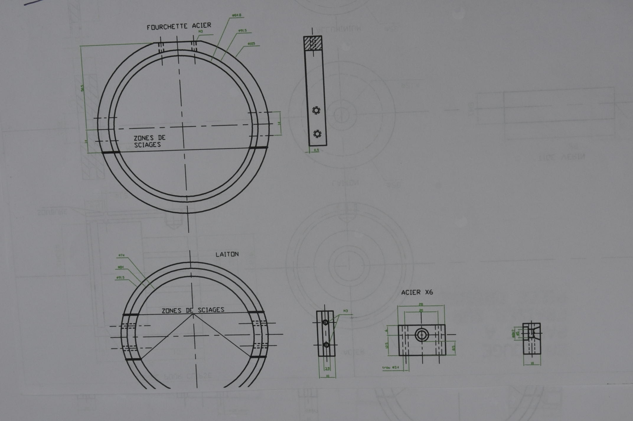

Re: Blocage de différentiel maison
Non, tous les plans cotés nécessaire à la réalisation sont ci dessus. Pour l'instant personne ne s'y est attelé. Vas y si tu as le temps, on est tous a la recherche de bonnes âmes volontaire. :wink:
Un tuto de montage, ça je pourrai éventuellement le faire, avec peut-êre même les conseilles du concepteur.
Pour les plan, il sont là, il n'y a besoin de rien d'autre. Il suffit d'imprimer les photos du sujet si en plus il y a la possibilité de les refaires en CAO pourquoi pas, cela peut-être une bonne chose.
Une amélioration possible possible d'aprés le concepteur, serrait de rajouter deux tetouilles de verrouillage photo 24), mais indispensable.
Il faut pour certaine pièce se procurer des pièces de nez pont qui doivent être reprise, comme la bride photo 50) ou le satélite photos 2) et 3) pour le vérrouillage photo 72) qui doit être percer pour le verrouillage.
Aussi en cas de questions ou de problèmes que ceux çi soient exposés ici même, pour faire avancer ou évoluer le système
"blocfaq". :wink:
