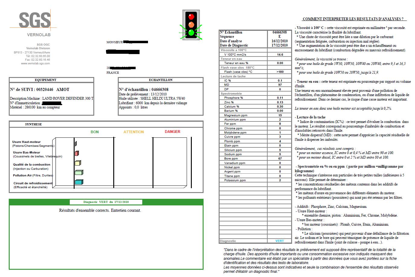

Et hop la dernière analyse d'huile en date.
On note bien la réduction de la teneur en cuivre, ce qui semble confirmer le changement de la formulation de l'huile Shell Helix Ultra qui semble moins agressive.
Si le moteur ne donne aucun signe d'usure, il faut néanmoins que je pense au joint de culasse (fuite huile vers l'extérieur) et que je change peut être le turbo (trop d'huile dans l'admission il me semble). Mais ce n'est pas urgent à la minute même puisque le moteur ne fume pas bleu et que je consomme de l'huile d'une manière très très modérée.
- Messages : 14003
Re: Analyse huile moteur
Je me demande si en fait, ce n'est pas aussi le fait que l'échantillon d'huile concerne une huile ayant lubrifié un moteur fonctionnant durant l'automne. L'huile, moins chaude circulant moins dans le radiateur.The Pater a écrit : On note bien la réduction de la teneur en cuivre, ce qui semble confirmer le changement de la formulation de l'huile Shell Helix Ultra qui semble moins agressive.
Peut être.

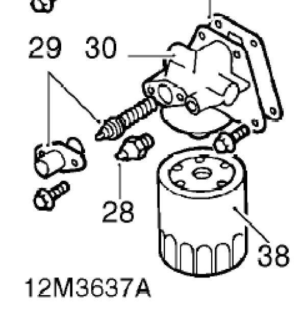

Salut Pater,
tu ferais allusion à l'échangeur thermique de forme cylindrique noyé dans le radiateur et principalement constitué de cuivre?The Pater a écrit :Je me demande si en fait, ce n'est pas aussi le fait que l'échantillon d'huile concerne une huile ayant lubrifié un moteur fonctionnant durant l'automne. L'huile, moins chaude circulant moins dans le radiateur.The Pater a écrit : On note bien la réduction de la teneur en cuivre, ce qui semble confirmer le changement de la formulation de l'huile Shell Helix Ultra qui semble moins agressive.
Peut être.
- Messages : 14003
Natürlich mein Herr, das ist richtignanard833 a écrit : tu ferais allusion à l'échangeur thermique de forme cylindrique noyé dans le radiateur et principalement constitué de cuivre?![]()
The Pater a écrit : Naturally my man, this is correct
ainsi, sur le 200 de mon frangin...et suite à une analyse d'huile moteur où le cuivre avait chuté d'un coup, LR avait remplacé la soupape thermostatique (29) située dans le support du filtre à huile A+
- Messages : 14003
L'ancienne restait ouverte tout le temps ?nanard833 a écrit : ainsi, sur le 200 de mon frangin...et suite à une analyse d'huile moteur où le cuivre avait chuté d'un coup, LR avait remplacé la soupape thermostatique (29) située dans le support du filtre à huile
Il est plutôt rare que le conducteur s'aperçoive d'un dysfonctionnement de cette soupape. Qu'est ce qui a amené le changement ?
j'en sais rien, à l'occasion je lui demanderai, peut-être que le chef d'atelier avait jugé bon de la remplacer parce que de son point de vue, l'huile ne circulait plus dans le radiateur d'huile (d'où l'absence brutale de cuivre dans l'analyseThe Pater a écrit :L'ancienne restait ouverte tout le temps ?nanard833 a écrit : ainsi, sur le 200 de mon frangin...et suite à une analyse d'huile moteur où le cuivre avait chuté d'un coup, LR avait remplacé la soupape thermostatique (29) située dans le support du filtre à huile
