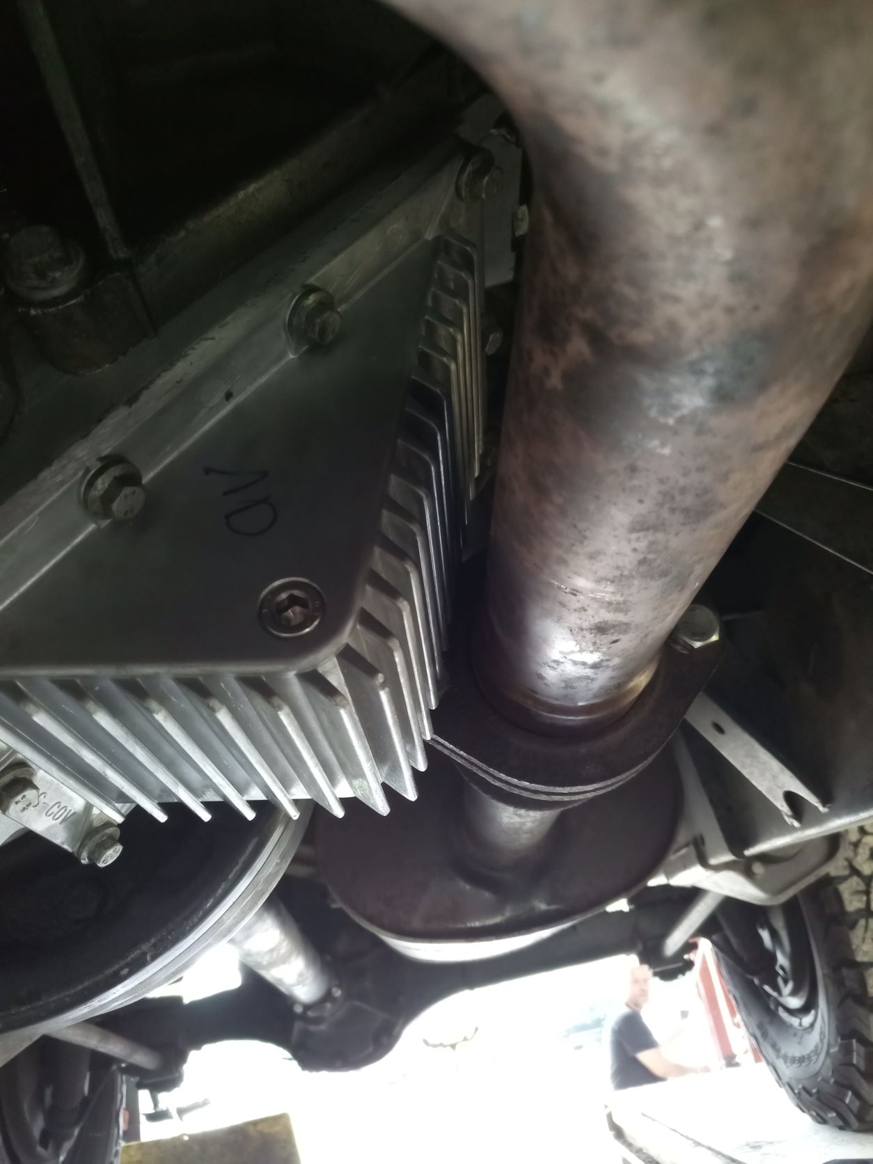

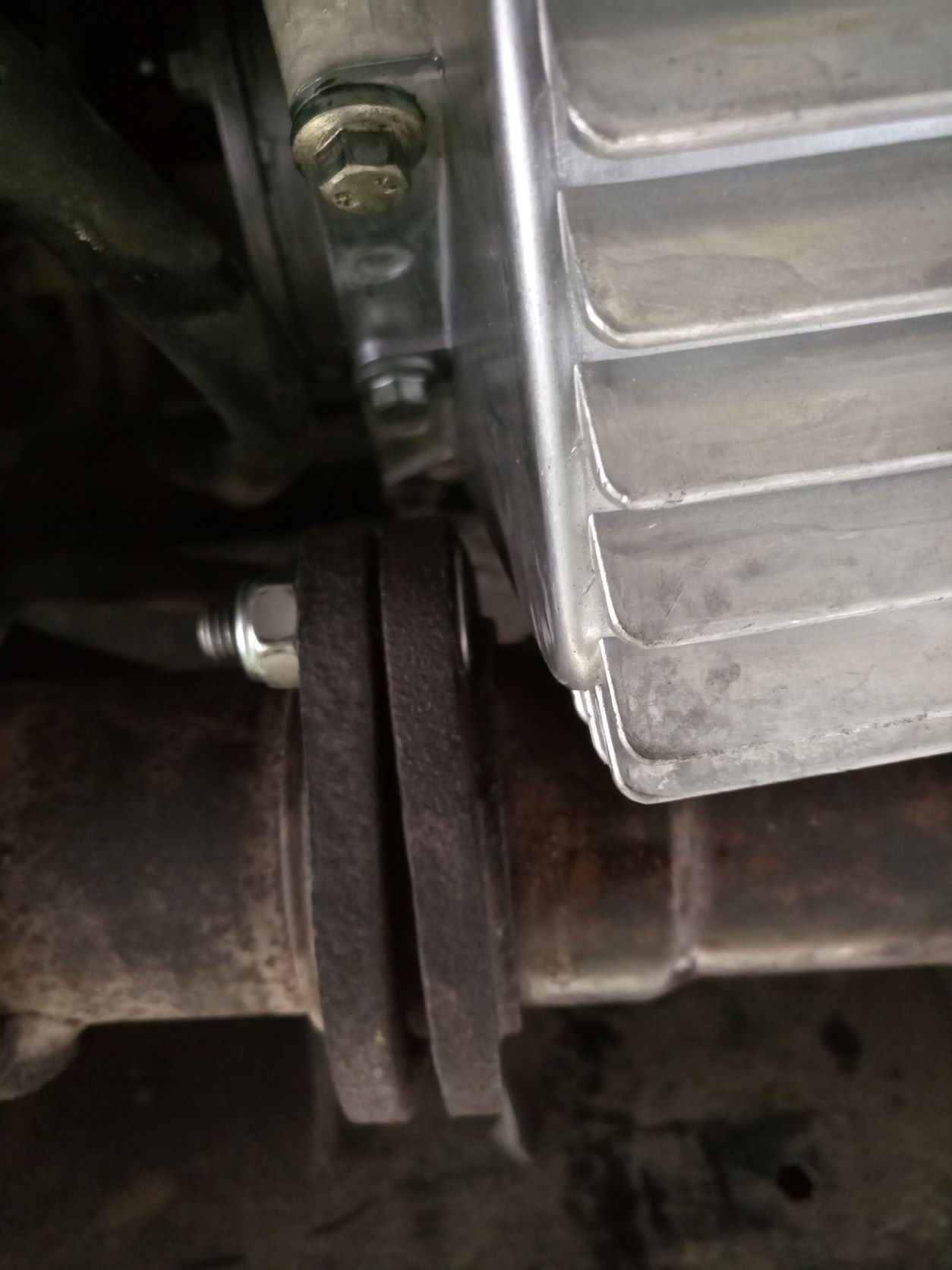

Déterrage de ce Post sur lequel je suis tombé par hasard . Le carter de plus grande capacité peut se monter sur le Td4 mais il faut le monter différemment et il faut modifier la visserie de la bride d'échappement. Modif. faite il y a quelques mois de cela sur un Td4.
La tête de vis d'origine de la bride passe trop près du carter en alu , il faut donc l'enlever . Ensuite pratiquer un fraisage conique pour y loger une vis à tête fraisée avec empreinte six pans creux. Tant qu'à faire faites la même chose sur les 2 trous de la bride.
