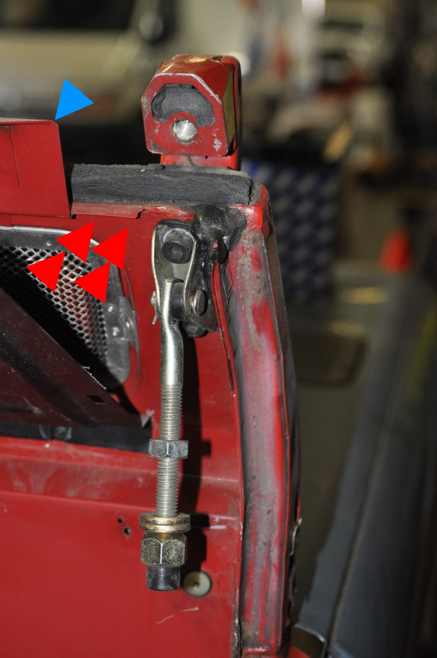

bisnouk a écrit :Extrait du document (qui semble être dans le domaine public).
5) Un des points majeur des fuites au tablier ce situe là. Quelques flèche complémentaires, les rouges pas bon, les vertes OK...
Bonjour LØLØ,
Pourquoi dis-tu que les rouges pas bon ?
Je ne voie aucune de ses flèches dans notice d'étanchéité Defender. Es-ce une de tes améliorations ?
Pour ma part, j'ai constaté qu'il y avait un peu d'eau qui sortait de la gouttière intérieur derrière le joint du pare brise.
Je vais donc mettre du silicone la où tu le montre (flèches vertes).

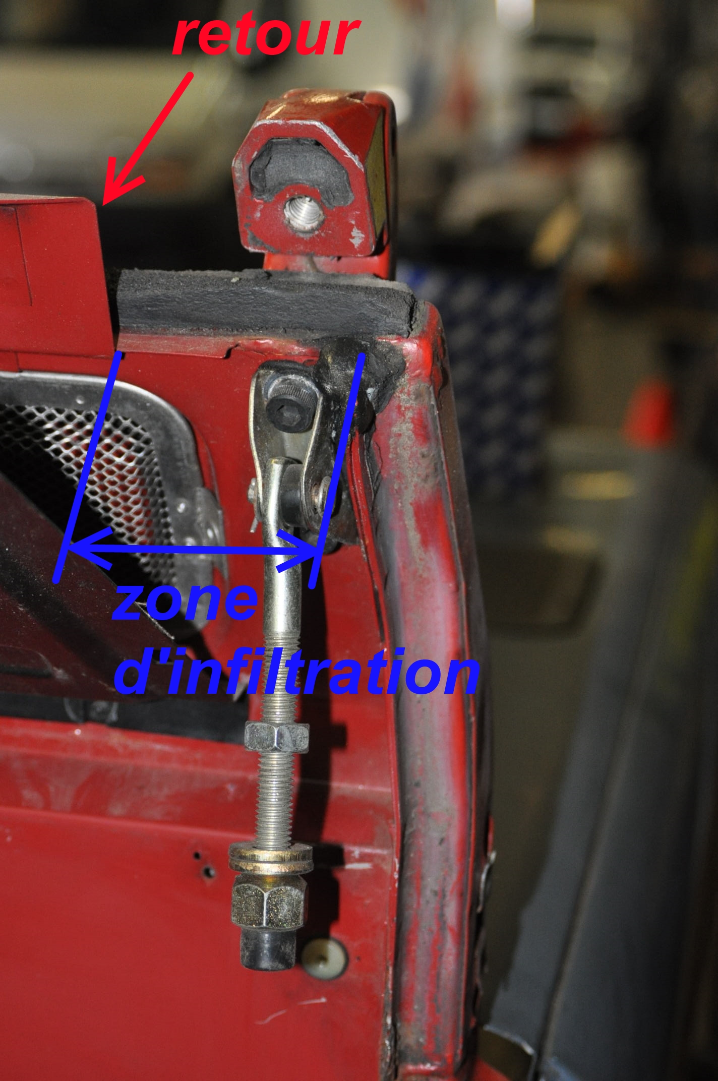

FTN a écrit : Pourquoi dis-tu que les rouges pas bon ?
Regarde la photo 6 en début du sujet, comme tu peux le voir, il y a un retour sur le tablier, qui fait que l'eau ne peut pas s'écouler à l’intérieur au niveau des flèches vertes, mais que celle ci va pouvoir pénétrer dans l'habitacle à partir des flèches rouges, là où le retour s’arrête.

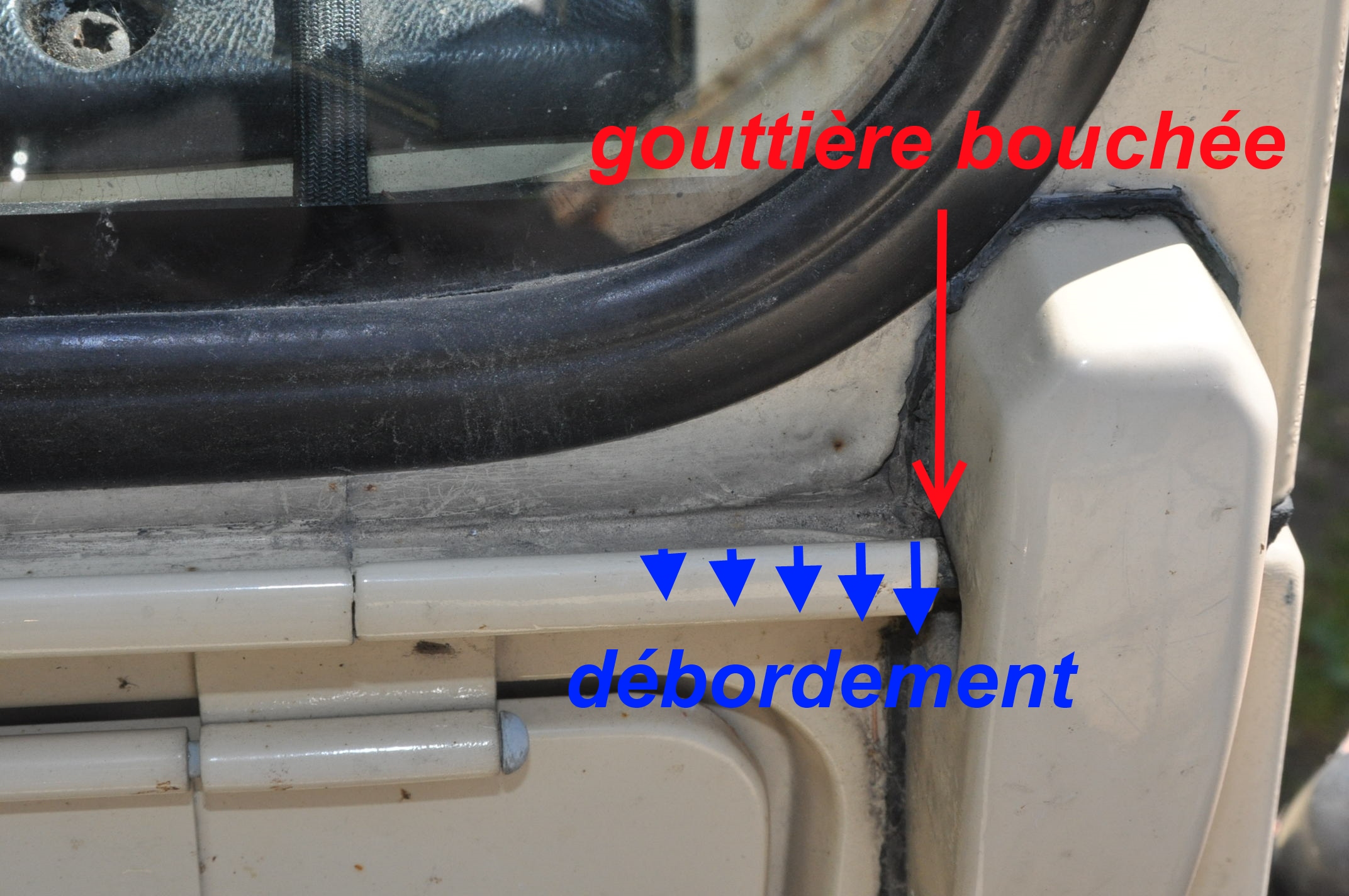

Bien sur, si le joint est pourri, elle va courir le long de ce retour, et selon du coté où penche le land, l'eau va d’infiltré, sur les extrémités de la baie de pare brise, là où sont situées les charnières ou pattes de maintien les remplaçant. En parti d’ailleurs à cause de ces pattes qui obstruent la gouttière du bas de la baie de pare brise, provoquant un débordement de l'eau à ce niveau là, et sa pénétration en abondance dans l'habitacle, si le joint en bout est détérioré, car il y a bien là un contournement par l'eau qui se créé, comme il n'y a pas de goutte d'eau, cela revient bien pour imbiber le joint du bas de la baie, mais également le ou les joints de charnière, qui doivent faire l'objet de toute ton attention, car l'eau passe aussi par leurs vis de fixation.

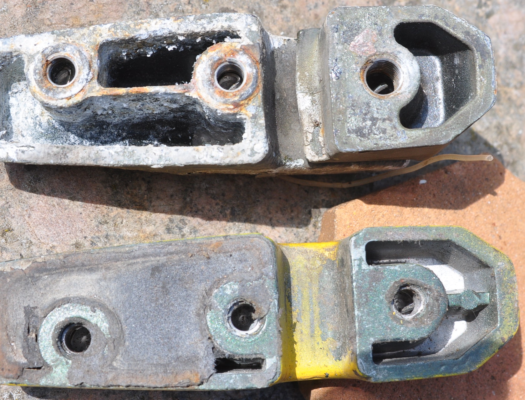

Comme tu peux le voir il y a un filet rapporter dans les pattes qui tiennent la baie, quelles soient charnière ou fixe:

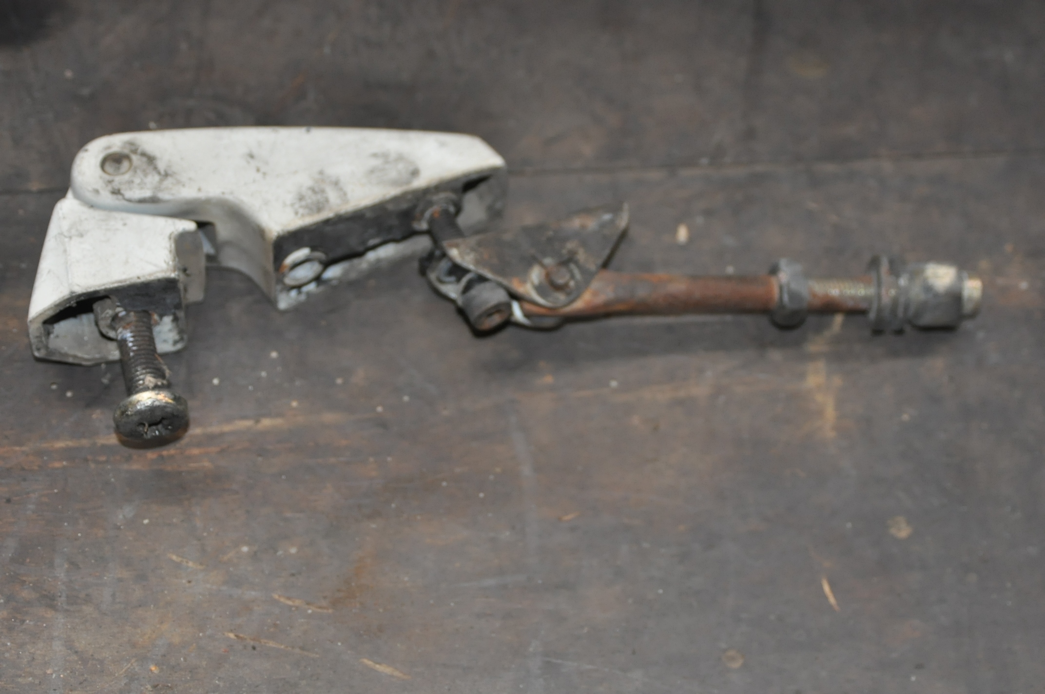

Une autre image déjà utilisé précédemment, selon les années la contre plaque qui tiens la patte est fixée avec 3 vis c'est du 13, ou 2 Alen de 5 ou 6 + 1 vis cruciforme (tournevis à frapper à prévoir) ou du torx de 40 45.

Si tu as le courage, tu coupes 1 cm aux extrémités de la gouttière à l'endroit où elle touche presque la patte, cela évite a l'eau de stagner a cette endroit et du coup limite les infiltrations a ce niveau.
