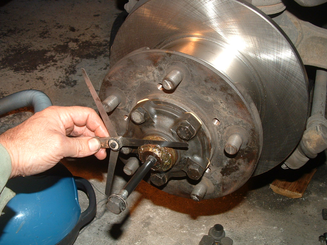

main meneuse neuves sur joint homo neuf il y a du jeu?

Je crois que tu ne comprends pas: il FAUT du jeu entre la MM et le joint homo. C'est nécessaire par conception.
Re: main meneuses renforcées adaptables
+1 si pas de jeu pas de glissement du 1/2 arbre dans la MM donc pas de jeu mesurable entre le circlips (+rondelles calibrées) et la MM

La est justement mon problème, je ne sais pas comment le vérifier du coup le jeu.
On est pas obligé d'utiliser un comparateur pour vérifier je jeu?
extremsud a écrit :La est justement mon problème, je ne sais pas comment le vérifier du coup le jeu.
dans ton cas où ta main meuneuse est serrée sur les cannelures du 1/2 arbre, tu es dans l'impossibilité de contrôler le jeu car il n'existe pas :mrgreen: et c'est précisément ce qui est néfaste au bon fonctionnement du joint homocinétique :?
extremsud a écrit :On est pas obligé d'utiliser un comparateur pour vérifier je jeu?
s'il est dans le milieu de la tolérance, non mais s'il est proche du max ou du min, il faut le mesurer précisément donc il faut un comparateur.

A l'avant, il faut que l'arbre puisse coulisser dans la main meneuse.
Dans le cas contraire, tu vas induire des contraintes dans le joint homocinétique, qui ne va pas trouver sa position naturelle quand on braque les roues (il s'auto positionne) et les roulements de roues.
Ces "biipppp" de main meneuse renforcées ne doivent pas être montées à l'avant !
