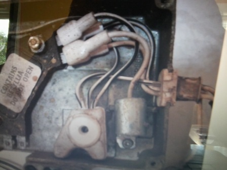

sinon ta bobine est bien branchée ?
pour info:
- sur le (+) :
le gros fil blanc (12V)
le fil blanc de l'ampli
le condensateur
- sur le (-) :
le fil blanc/noir de l'ampli
le fil blanc/bleu du relai
après tu n'auras plus qu'à en trouver un d'occasion sur Ebay.uk ou le bon coin...au moins tu seras sur que c'est ça...par contre avant l'essai faudrait mettre la fameuse résistance...( et dans le bon sens)
pour info:
- sur le (+) :
le condensateur
- sur le (-) :

J'ai reçu mon amplificateur d'allumage envoyé d'angleterre.
Je l'ai monté cet après-midi mais apparemment la bobine est morte aussi.Y a t'il une référence particulière pour mon modèle de RRC (3.5 efi de 1986)?
J'ai beau avoir repris le montage présent sur le véhicule, quelqu'un peut il m'indiquer comment est connecté l'ampli à la bobine (les 3 fils)?
Pour ce qui est de la résistance, je ne l'ai pas non plus sur mon manuel. Faut il que j'en rajoute une malgré tout? Cela ne risque t'il pas d'avoir un effet négatif sur l'allumage?
Je déménage le 26/06 et j'ai l'impression que le range ne va pas partir avec moi?

AU SECOURS,
Je ne sais pas comment brancher l'ampli que j'ai reçu. Les fils ne sont pas de la même couleur et le vendeur me dit que c'est mon ancien ampli qui n'est pas standard.
Voici mon ancien ampli. Vous pouvez constater que ce qui me semble être l'alimentation (fil blanc) elle est reliée à la cosse du haut.
Sur un ampli d'occas, le fil blanc est branché sur la cosse du bas.
Alors messieurs, sur quelle cosse dois je relier le fil blanc?????????
La petite bobine logée dans l'angle en bas à droite, elle est reliée à un + ou à un - ?????????
Si j'applique un minimum de logique, je devrais retrouver deux fils blancs branchés sur le + de la bobine à savoir, le fil blanc qui vient de la prise de l'ampli et le fil blanc qui est branché sur une des deux fameuses bornes de mon ampli?
Je ne devrais donc avoir qu'un fil branché sur la borne - de la bobine par conséquent?
Messieurs n'hésitez pas à me communiquer vos avis détaillés car là je ne sais pas vraiment quoi faire?
Merci d'avance
Merci d'avance
