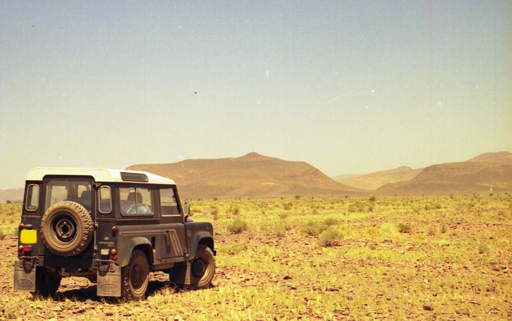

Donc cela fait 16 ans que mon Def roule avec des O/R, sauf en hivers.
Si je n'étais pas satisfait, je ne roulerais plus avec ces pneus là.
Il y a 14 ans : Il y a pas si longtemps : Note : équipe aussi l'armée américaine et d'autres en dimension poids lourd.

C'est beau cette perspective, le lointain devant soi, un peu suranné, le kodacolor qui en perd son contraste à force d'exposition à la nostalgie d'une jeunesse effacéeThe Pater a écrit : Il y a 14 ans
Je veux dire, le cadrage est bien. D'ordinaire, le vulgare pecus cadre en position centrale le vif de son sujet. Là au contraire tu nous offres une belle ligne de fuite.
Et j'avoue que la même photo, avec des pneumatiques sud coréens, ce serait possible. Mais cela n'aurait pas cette classe
