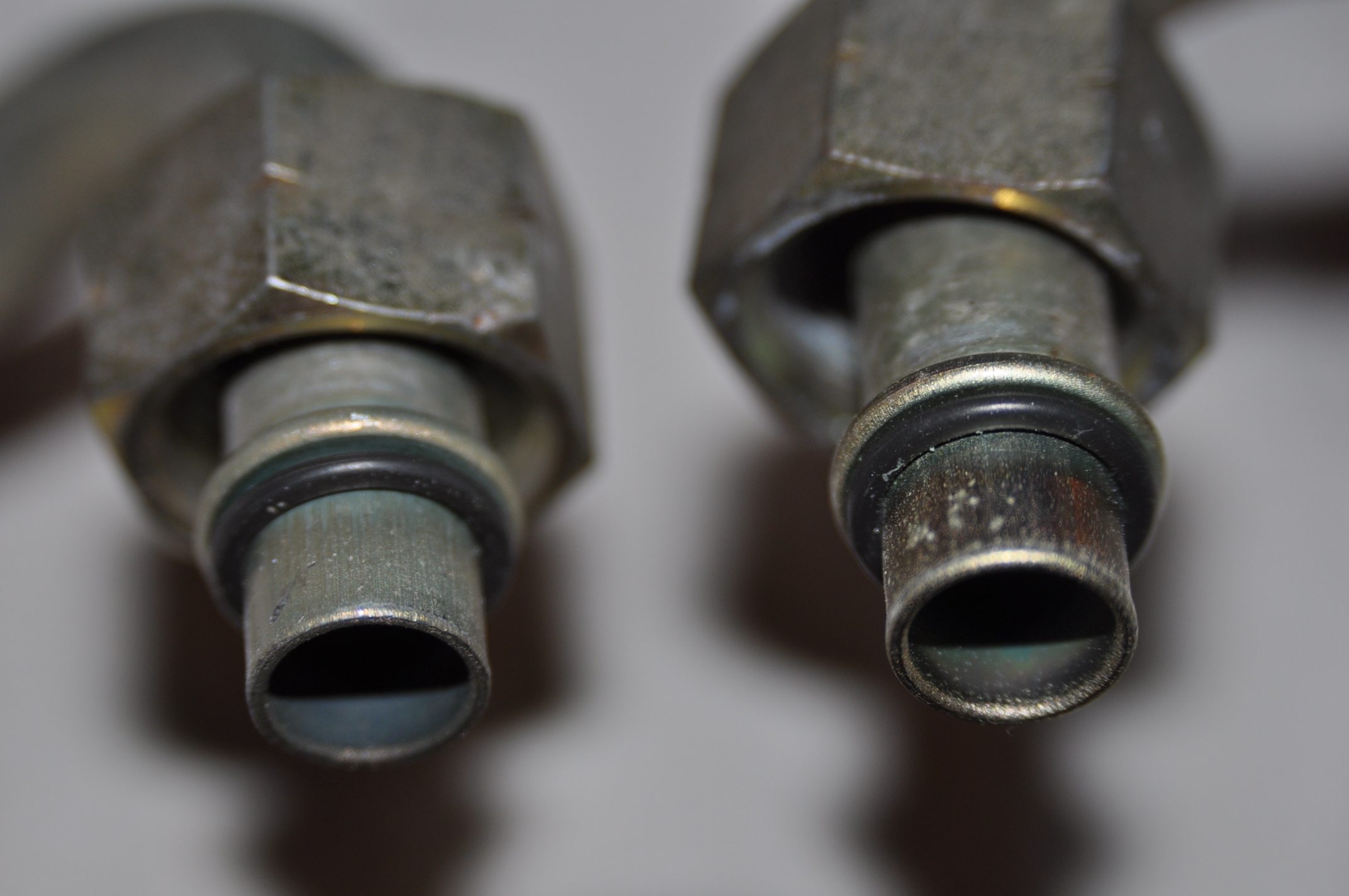

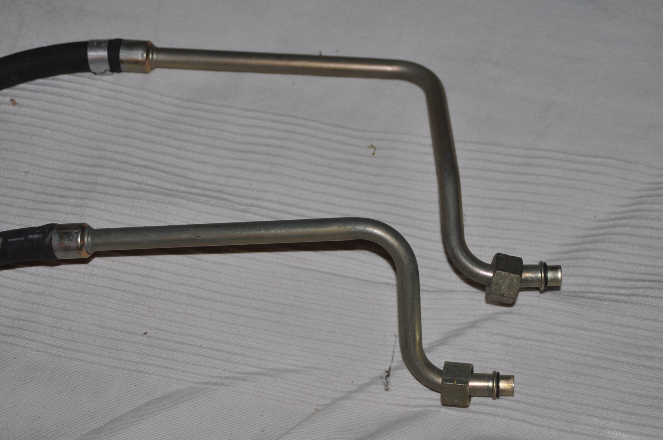

Oui, avec plaisir. Avec la clef de 32 coudée qui va, un radiateur d'occase d'avance, on ne sait jamais ce qui peut advenir sous l'emprise de l'alcool du radiateur tout neuf, et des durites d'huiles d'avance des fois que l'on se rate à ce niveau là aussi :sm27:
Prévoir peut-être un produit de nettoyage dégraissant pour l’intérieur de l'intercooler, du liquide de refroidissement, de l'huile pas forcement nécessaire si ce n'est pas le moment de la vidange mais bon dans un radiateur neuf tend qu'à faire... Et un grand carton à mettre par terre pour ne pas trop salir le garage.

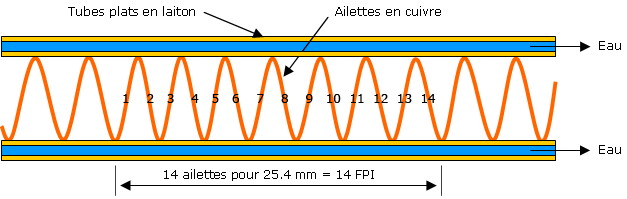

LØLØ a écrit : Je compte 24 FTI sur ton radiateur, c'est ça?
FPI (fins per inch). Vous les comptez comment, moi j'aurais dit 12 ailettes :sm11: Vous doublez ?
OK, j'ai compris
Messages : 14005
Re: Mon radiateur se décompose : 300 Tdi
Fin = ailette
Une ailette correspond à une partie reliant les deux passages d'eau.
Mon radiateur neuf a deux fois plus d'ailettes que le radiateur de 300 Tdi de LØLØ (voir page 2 de ce sujet)

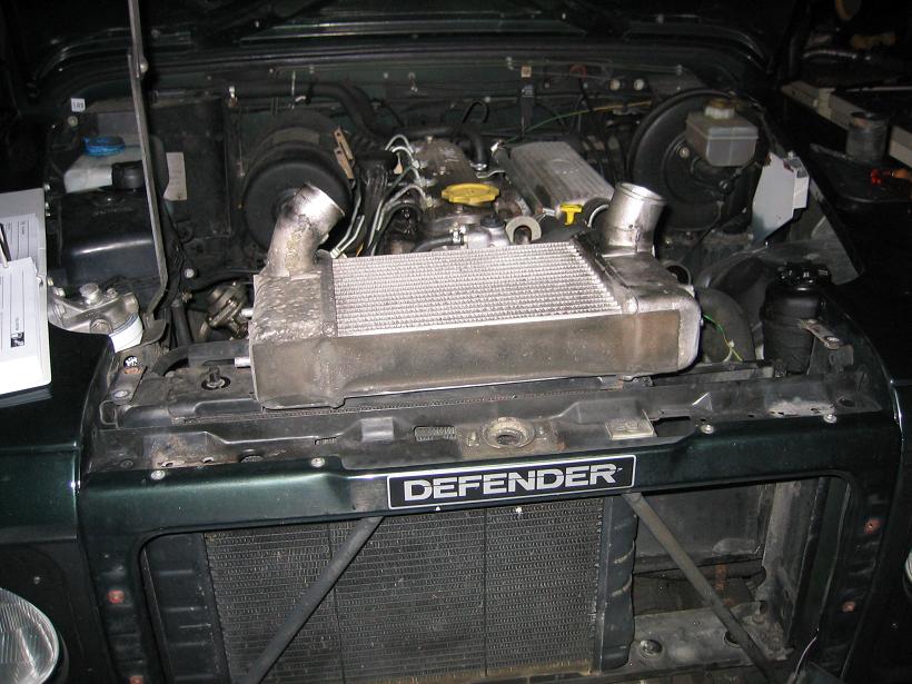

Message non lu par jerome38 »
c'est quoi cette boite blanche a proximité de l'emetteur d'embrayage ? On dirait une livebox... :mrgreen:

The Pater a écrit :Mon radiateur neuf a deux fois plus d'ailettes que le radiateur de 300 Tdi de LØLØ (voir page 2 de ce sujet)
Est-ce une volonté délibérée chez LR? sachant par ailleurs que les 300 TDI ont un circuit de refroidissement largement dimensionné?
Ne crains tu pas que ce faisceau plus dense soit plus sensible à l'encrassement dû à la poussière et autres insectes, voir au fech fech si tu vas barouder en Afrique?
Messages : 14005
ludo59 a écrit : Et qui est le fabriquant de cet équipement "genuine" ?
Je n'en sais rien. Il n'y a rien d'écrit.
Je note seulement, pour l'instant, qu'il y a deux fois plus d'ailettes sur le neuf par rapport à celui monté en usine.

jerome38 a écrit :c'est quoi cette boite blanche a proximité de l'emetteur d'embrayage ? On dirait une livebox... :mrgreen:
C'est un ancien support, fait maison, du réchauffeur de LdR Kenlowe.
