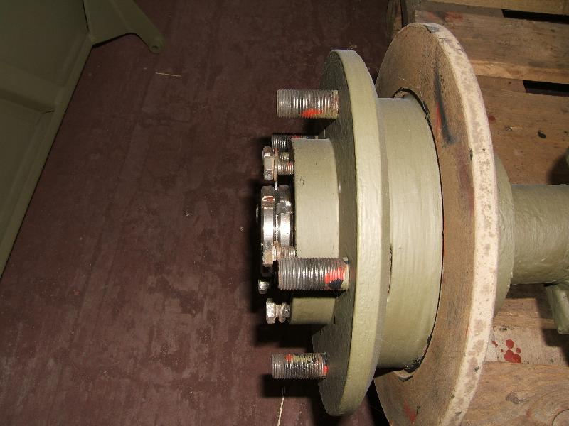

Perso je ne l'ai pas fait, mais je pense qu'en plus de les enlever, il faut les remplacer par de moins encombrants pour monter des jantes alu. Je m'explique : derrières ces caches moyeux, il y a les roulement, et si on monte directement la jante alu par dessus, des corps étrangers pouraient pénétrer dans le montage du fait que la jante n'obture pas de façon étanche l'orifice.
Je ne sais pas si le fait de virer la collerette en gruyère ne serait pas suffisant pour pouvoir monter les jantes alu.Je n'ai pas de JA sous la main et il faudrait mesurer.Peut être que ça passe.
Re: Remorque Sankey 3/4T "Wolf type"
Merci,torero a écrit :Salut!
Justement j'avais pour idée de couper cette partie trouée en gardant la partie vissée ( ça devrait passer àprès enfin je le pense également ! ) mais si quelqu'un l'avait déja fais ou avait une autre idée suis preneur
Ca me ferait gagner une jante a ne pas transporter !

Je pense que cela risque d'être juste au niveau déport en supprimant juste la couronne.Peut être usiner dans le style élargisseur de voie pour arriver a échapper le déport des roulements ? si tu veux phy je prend la cote de sortie des roulement vu que tout est démonté en ce moment.

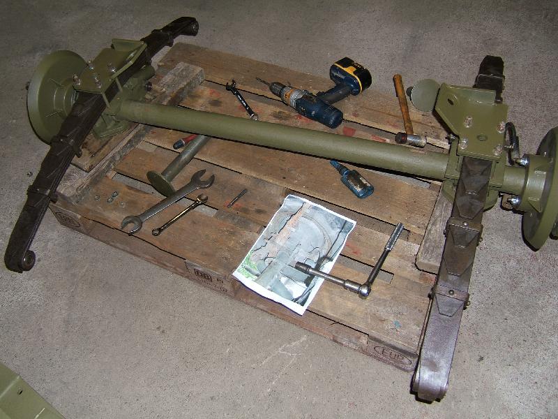

bonsoir a tous,
Comme promis je vous des nouvelles de la restauration de ma remorque "wolf type",après un weekend mission remontage de toute les pièces voici les images.
Impressionnant pour une remorque le nombres de pièces a nettoyer , brosser et repeindre.Toutes les petites pièces ainsi que les lames sont resté 2 semaines dans des bains d'acide (costaud la peinture d'origine) , et certaines pièces ne nécessitant pas précision au niveau des trous (ex pour les silents blocs) on été envoyé a la galvanisation.Et tout ce petit monde a reçu une couche de primaire au zinc puis un primaire noire antirouille et 2 couches de couleur nato (stock a l'entreprise)Attention pour les pièces galvanisé utiliser un primaire spécial!!
Et au remontage on est sur d'être sur une remorque anglaise vu les tailles des écrous et vis et tout les différents pas ,heureusement je suis dans une entreprise anglaise et tout les écrous , clefs,taraud et filières possible sont a ma disposition, autrement c'est la dépression assuré.Remontage de tous les filetage avec de la graisse au cuivre pour les interventions ultérieur de démontage.
Il me reste plus que a remettre en forme la caisse qui est une conception avec des tôles soudé par point donc parfait pour laisser infiltrer l'eau et la rouille.il va avoir de la disqueuse dans l'air.
J'ai voulu garder la remorque dans son esprit d'origine , c'est a dire faire une restauration a l'origine.Peut être que dans les années futur je changerais la caisse pour l'aménager en remorque avec tente de toit.Et surtout pour le mois d'aout ramener en France toutes les pièces land rover que j'ai accumuler depuis un an ici.
julien
Pour Phy le déport des roulement est de 40,5 mm par rapport au disque ou sont fixé les gougeons.
julien

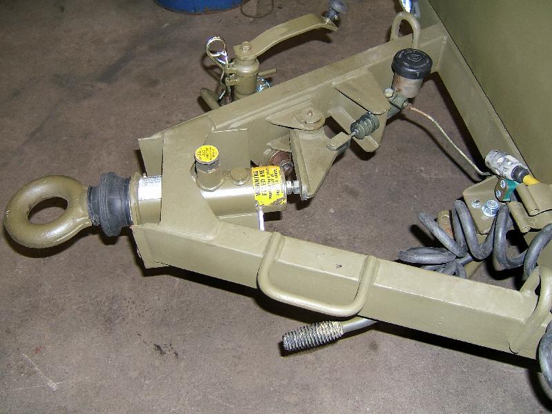

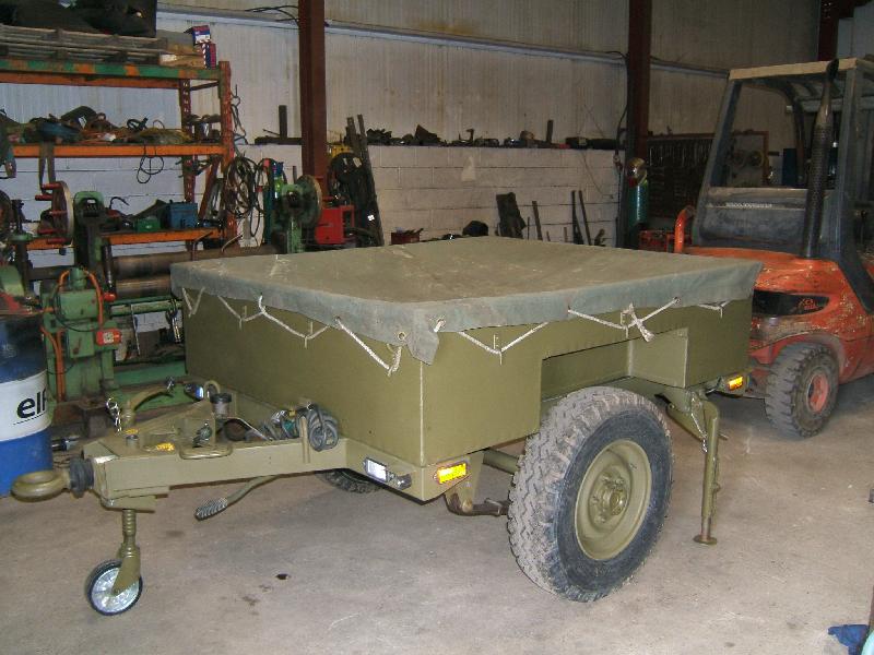

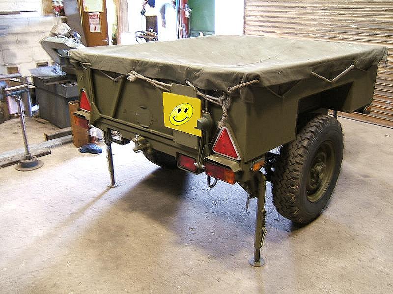

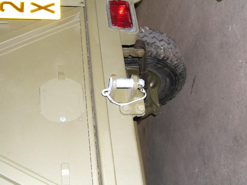

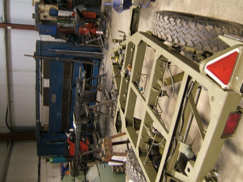

bonsoir a tous ,
voici les dernières étapes de la restauration de ma remorque wolf type, j'ai très peu de photo de la restauration de la caisse ( pas très intéressant couper les parties pourri et ressoudé de cornières en tôle plié puis après tout le masticage.Mauvaise surprise j'ai du refaire l'émetteur de frein(freinage hydraulique avec frein a disques) , je pense que j'ai du retourner le joint pendant le démontage ou l'envoyer ou il est pas habitué a travailler.Ce qui ma appris a refaire avec un kit de réparation mon émetteur, puis purge du circuit a l'aide d'une corde relié au système de freinage pour actionner depuis les étriers (on se débrouille quand on est tout seul!).J'ai été jusqu'à changer toute les goupilles et ficelle de retenu par du neufs(merci au père de mon patron). Voici le résultat prête a ramener pleins de pièces land rover pour mon retour en France mi aout
hésité pas a poser des questions
@+julien
@+julien
Beau travail.
Pour la photo n°3, par contre....
et puis tu devrais faire disparaitre, sur les photos, le numéro de ta plaque. On ne sait jamais.
Modifié en dernier par The Pater le 05/08/2008 11:24, modifié 1 fois.
salut a tous,
Désolé pater je prend plus de soin a restaurer ma remorque plutôt que de me focaliser sur mes prises de vue, déjà que faire des photos avec l'éclairage d'un atelier est pas le top , mais comme on le sait tous si bien mr le pater a toujours quelque chose a redire!
Merci quand même pour le masquage de la plaque d'immatriculation.
pour lolo c'est pas l'envie qui me manque d'en retaper une autre (mais sabler entièrement !!) mais j'ai aussi besoin d'un peu de vacances !lol Par contre saurais tu ou trouver les plastiques de phares du milieu a l'arrière ? j'ai envoyé pleins de mails au surplus anglais et écumer tout les sites pas moyen de trouver ce modèle là , j'espère le trouver ce dimanche au Great Northern Sortout .
julien
julien

- Messages : 13982
Ma remarque, hâtive a été faite après avoir vu la photo n°3 et seulement celle-ci. Flou de bougé. Rien à voir avec la lumière ou le cadrage/composition.julien37 a écrit : Désolé pater je prend plus de soin a restaurer ma remorque plutôt que de me focaliser sur mes prises de vue, déjà que faire des photos avec l'éclairage d'un atelier est pas le top , mais comme on le sait tous si bien mr le pater a toujours quelque chose a redire!![]()
Quand j'ai vu les autres photos, j'ai édité mon message. Car les autres ne présentent pas de flou. J'ai dégainé trop vite et je m'en excuse.
D'une façon générale :
Disons qu'il y a une chose qui m'exaspère c'est les photos flous (flou de bougé) ou dont le sujet principale est flou (mise au point). Je bondis dans mon siège à chaque fois que quelque poste une photo pour montrer un objet avec une question (que pensez vous des dommages ? ou c'est quoi la référence ? ou etc....), mais l'objet est complètement flou alors que l'arrière plan est net. Pas d'excuse, même avec mon téléphone portable, j'arrive à faire la mise au point.
Que l'on rate une photo par une mise au point raté, cela arrive, surtout avec les compacts en mode auto. Cela m'arrive aussi. Le flou de bougé, c'est ma spécialité
Que l'on ne puisse pas reprendre des photos car l'événement est passé ou que l'on a tout remonté, je peux le comprendre. Mais dans la majorités de cas qui m'exaspèrent, le photographe peut vérifier la mise au point et recommencer si nécessaire. Dans certains cas, le ratage de la mise au point est si flagrant qu'il n'est pas possible de passer à coté même sur l'écran d'un téléphone portable.
Je pense sérieusement faire un sujet sur le B.A.BA de la photo afin que ceux qui postent des photos n'aient plus d'excuses.
